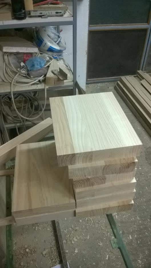

SantoE Napisano Februar 23, 2017 #178 Napisano Februar 23, 2017 Jasen u pripremi kan042, Dual, Eci and 3 ostalih je reagovao/la na ovo 6

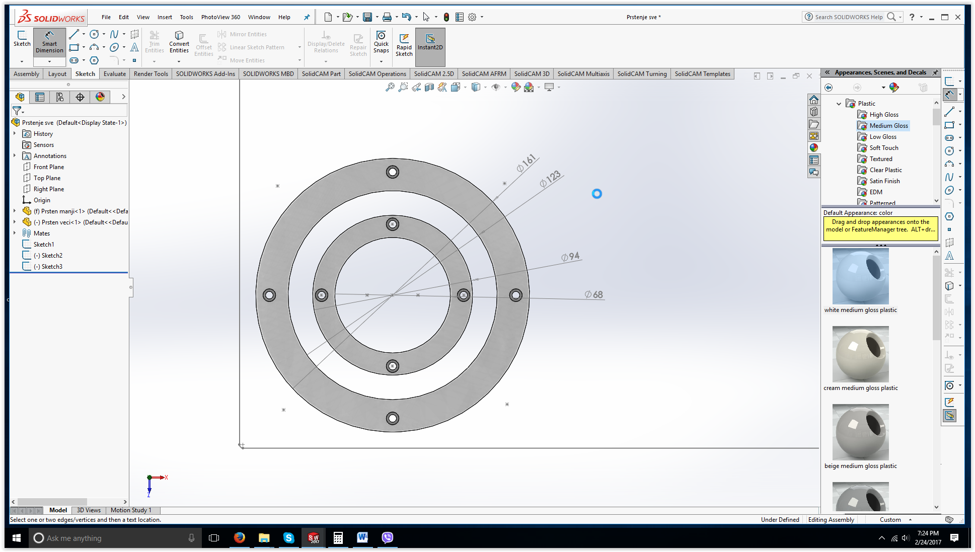

Aleks Napisano Februar 24, 2017 #180 Napisano Februar 24, 2017 Pošto me je više ljudi na PP pitalo o detaljima izrade, skretnici, itd, evo svih informacija koje imam u prilogu. Tu je Corel crtež (u krivama) 1:1, ko ume može da ga upotrebi za pravljenje 3D stranica za rezanje na CNC mašini, zatim šeme skinute skretnice (razrađena na germanskom forumu), uglavnom ima sve što je potrebno, barem kao starting point, da se naprave ove kutije. BoenickeW5SE_detalji.zip skrstic, WarlockSRB, Vix and 6 ostalih je reagovao/la na ovo 9

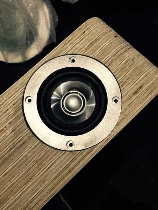

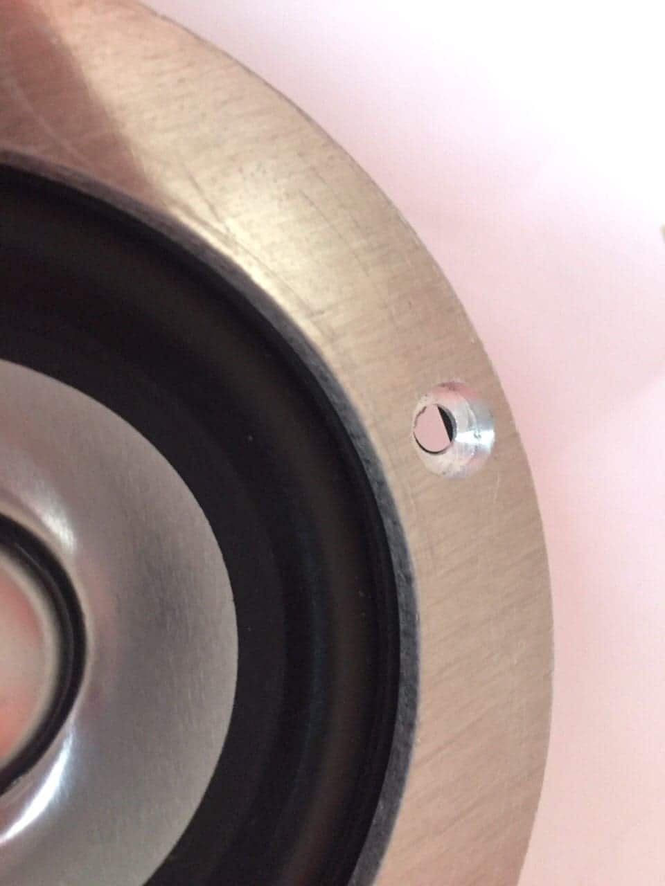

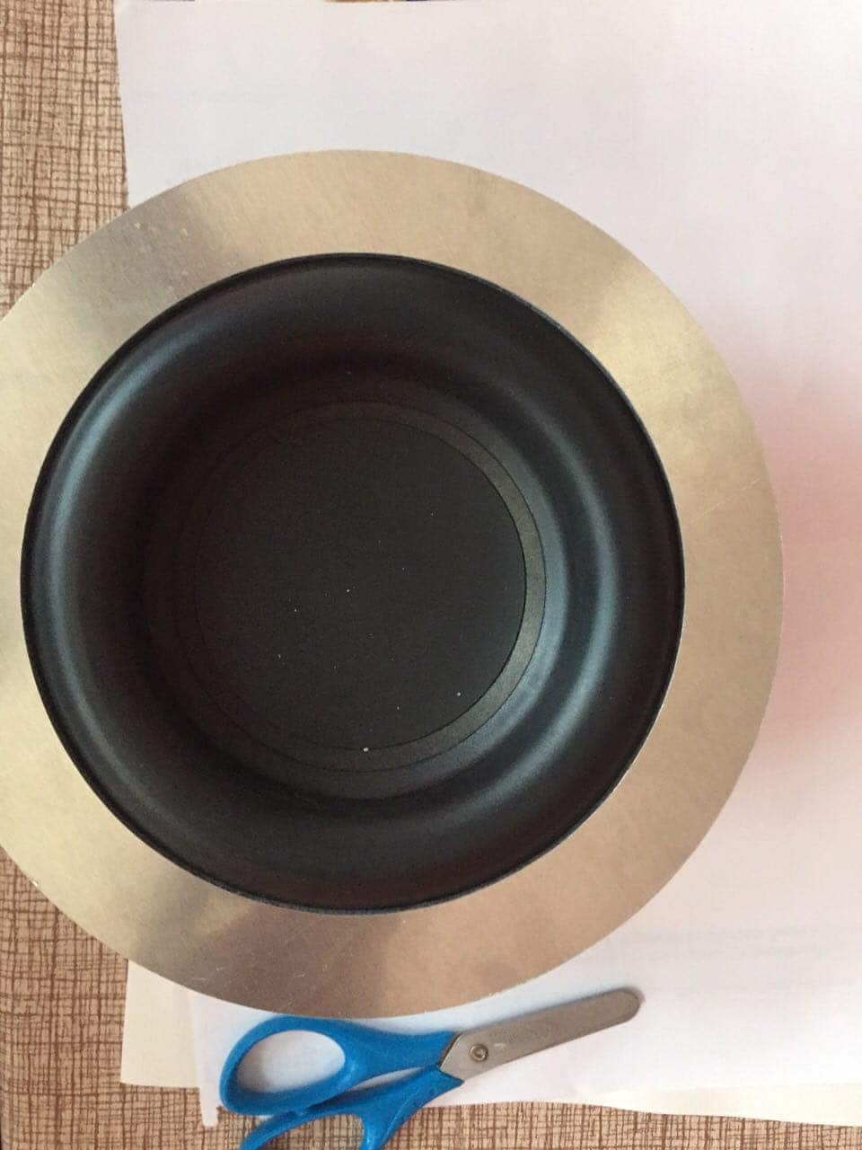

SantoE Napisano Februar 24, 2017 #190 Napisano Februar 24, 2017 Ja bih se zeleo zahvaliti Alexu za pomoc oko zvucnika I za neka pojasnjenja koja mi me dao. svakako cu preneti utiske nakon slusanja meni se dimenizje prstenova nesto razlikuju od navedenih ali prenecu utiske nakon secenja (mozda za vikend) , isao sam malo dublje ka zvucnicima

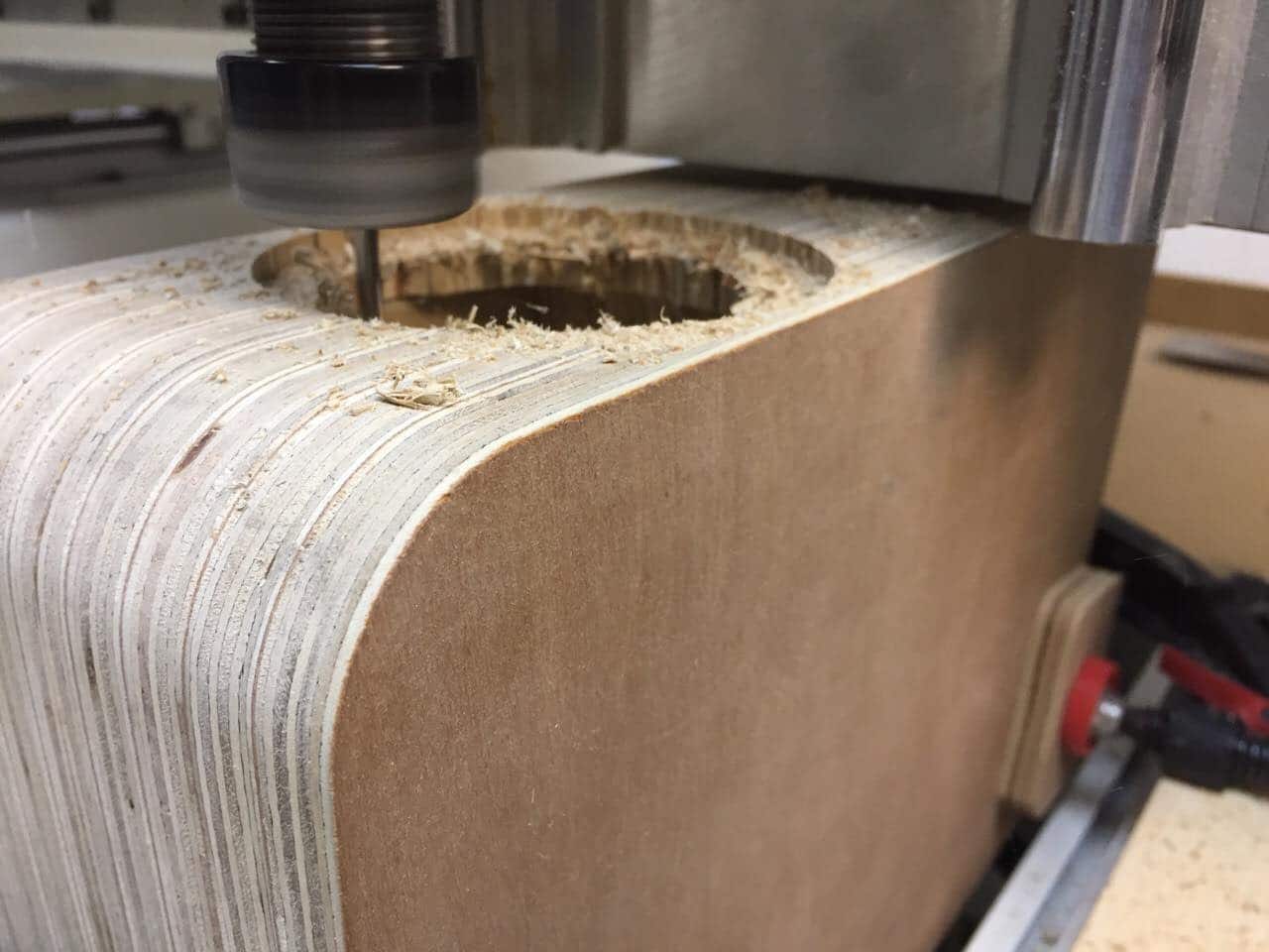

Aleks Napisano Februar 24, 2017 #191 Napisano Februar 24, 2017 Da, dimenzije prstena trebaju biti malo manje (spoljni precnik), unutrasnji precnik ne dirati. Rucno sam, glodalicom, radio rupu za prsten originalne sirine, a onda naravno pobegne to milimetar, pa da poravnam ide sledeci precnik, pa opet pobegne milimetar, i tako... generalno im treba spoljni precnik smanjiti za 2-3 mm
SantoE Napisano Februar 24, 2017 #192 Napisano Februar 24, 2017 Ja sam unutrasnji sveo prema merama koje sam skinuo sa zvucnika :-)
SantoE Napisano Mart 3, 2017 #193 Napisano Mart 3, 2017 evo mojih dimenzija za prstenje, sve se uklapa (malo se razlikuju obe od Alexovih), spoljna zavisi od otvora, nama je luft 1.5 mm po precniku, unutrasnja je OK kan042, Eci, ZZZ and 4 ostalih je reagovao/la na ovo 7

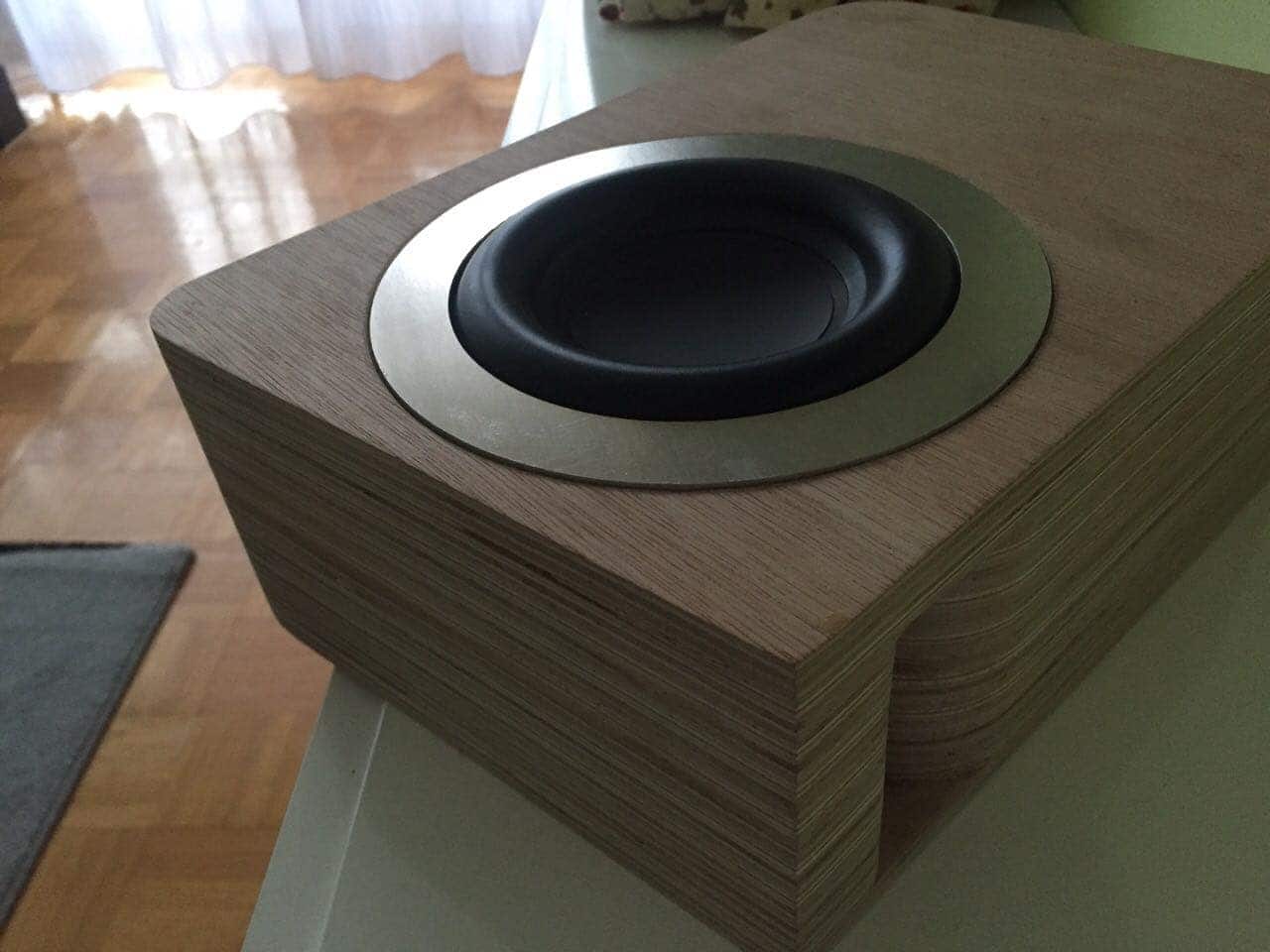

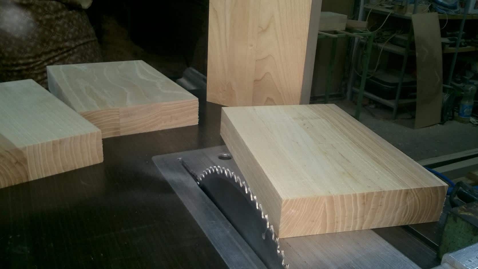

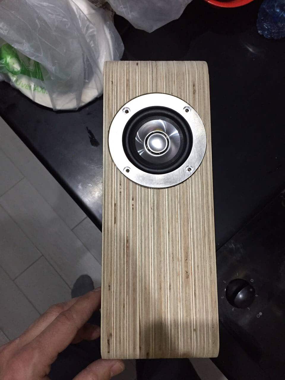

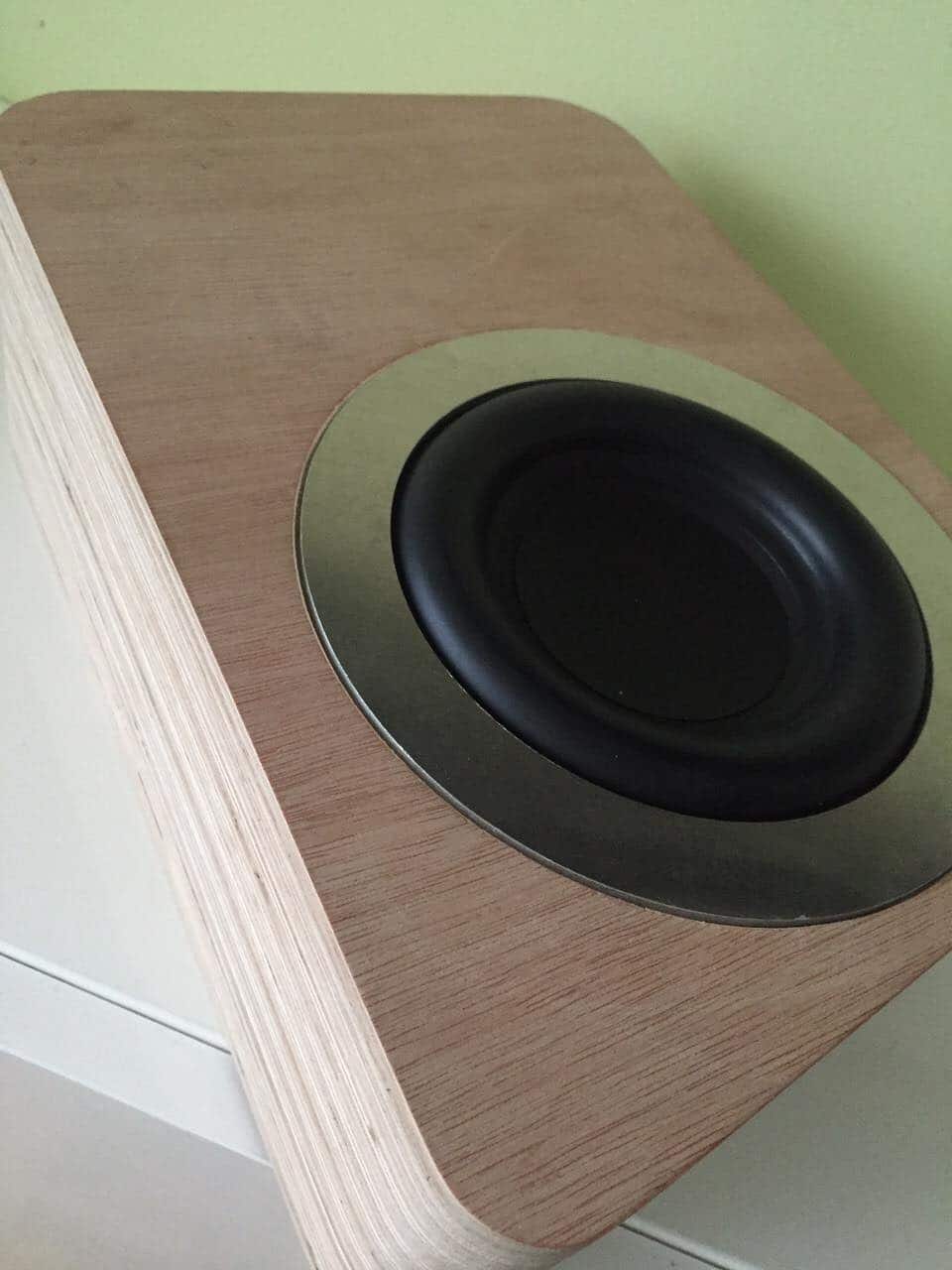

SantoE Napisano Mart 10, 2017 #194 Napisano Mart 10, 2017 nadjosmo najzad malo vremena da poradimo na zvucnicima AlexMK, Dual, skrstic and 2 ostalih je reagovao/la na ovo 5

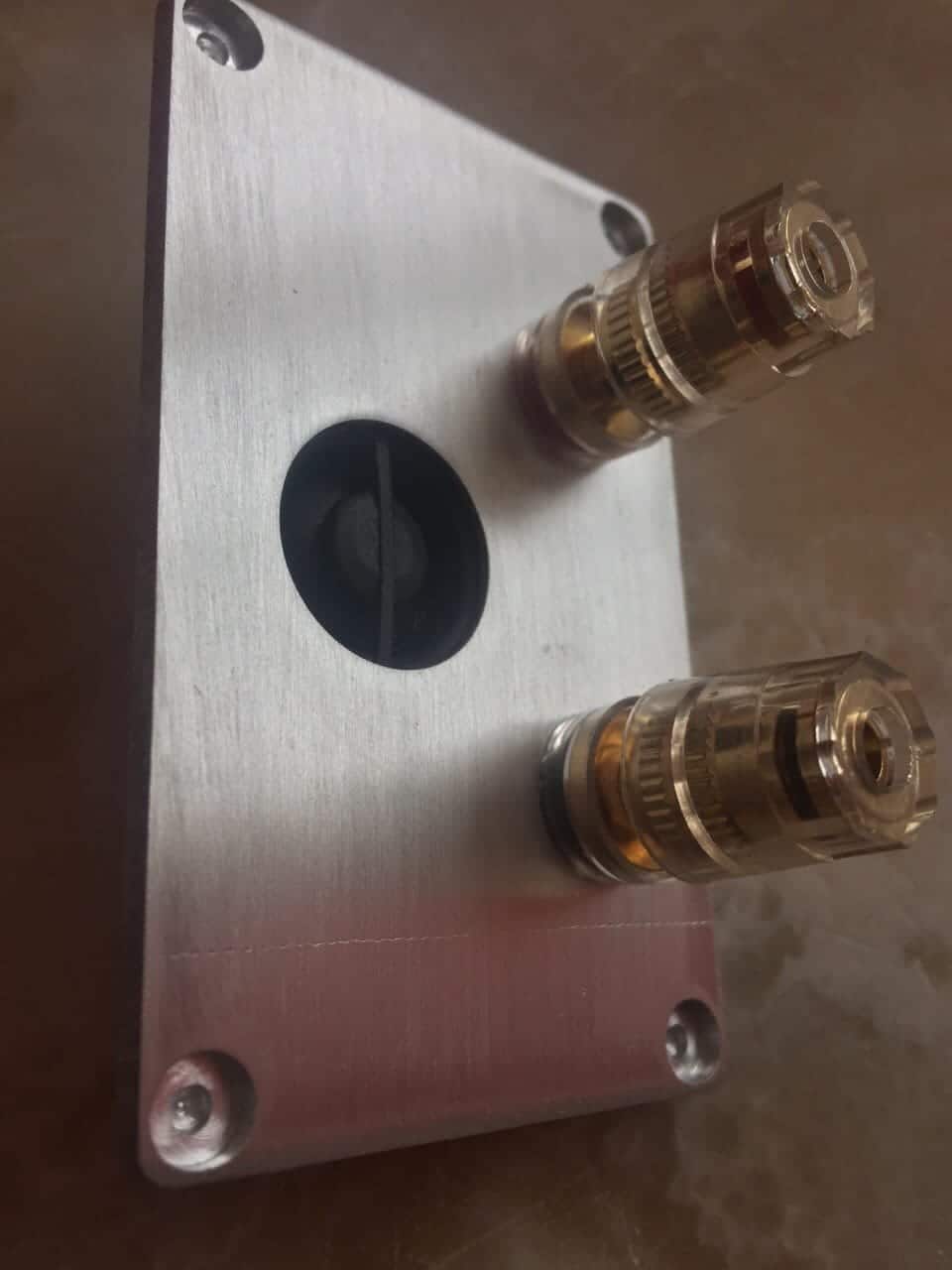

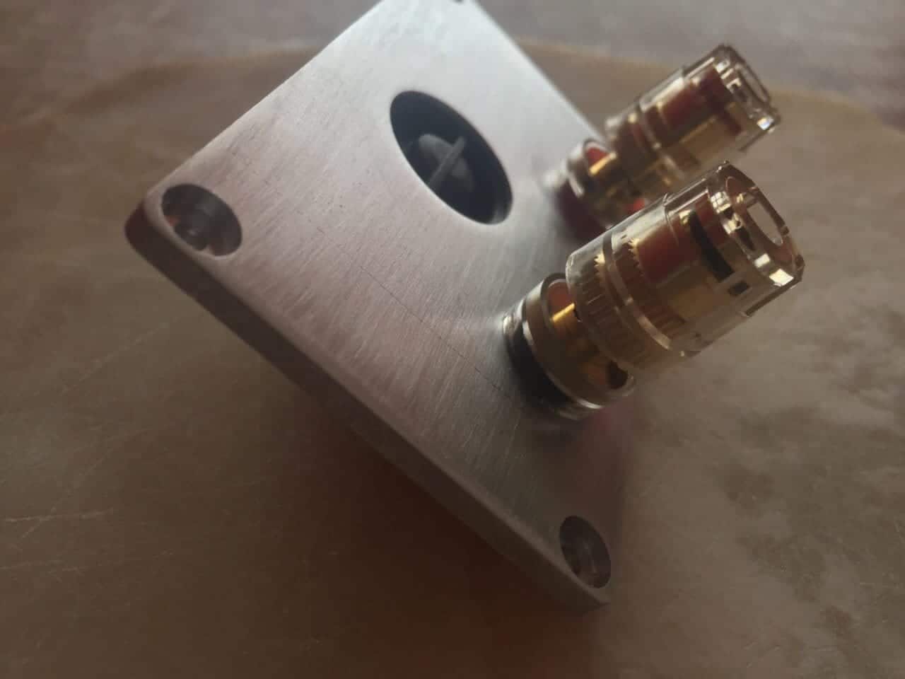

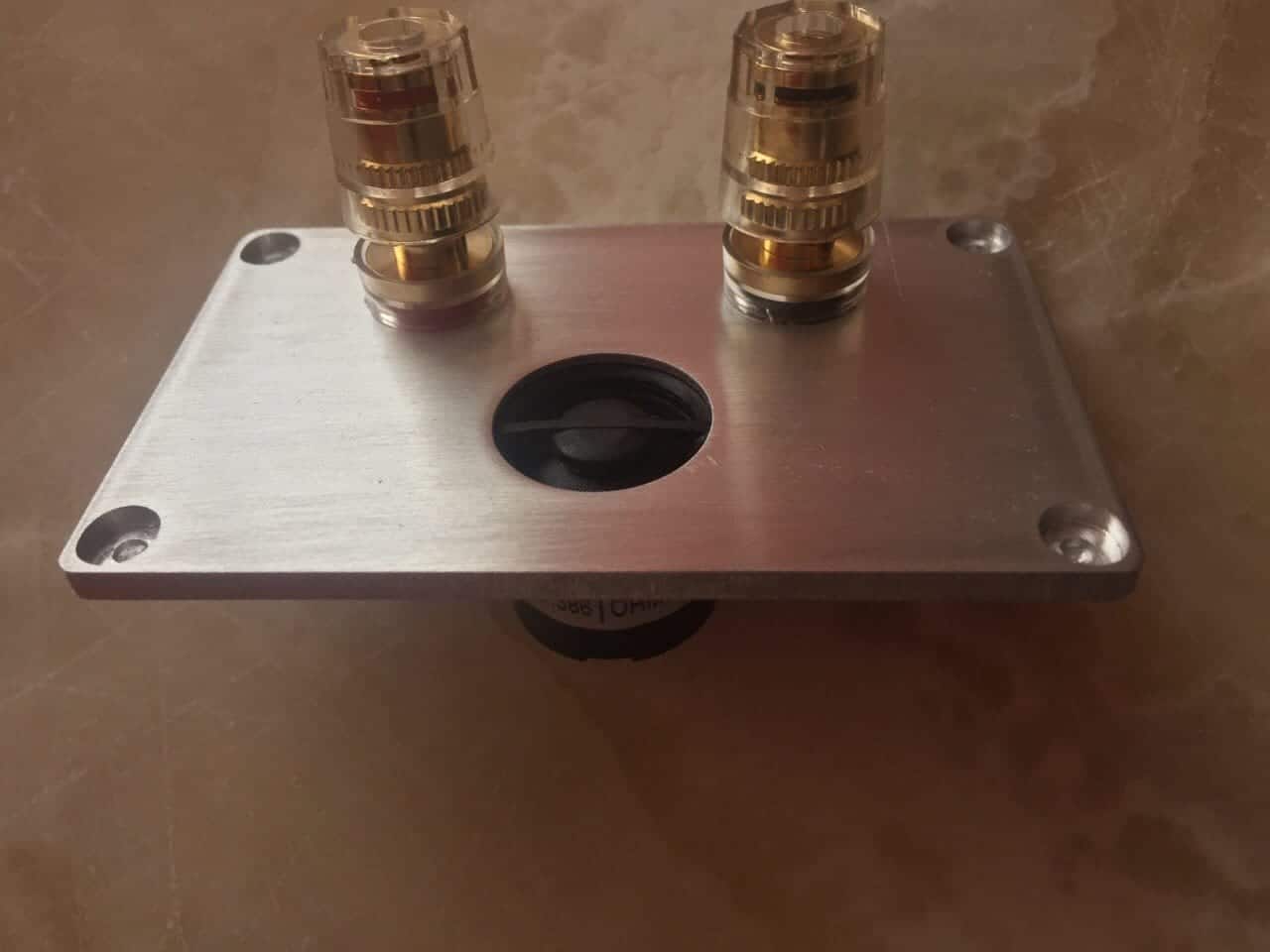

SantoE Napisano Mart 10, 2017 #195 Napisano Mart 10, 2017 i ovo gotovo Dual, Woland, grozni and 4 ostalih je reagovao/la na ovo 7
SantoE Napisano Mart 10, 2017 #198 Napisano Mart 10, 2017 ja pricam da ce biti lepsi od Svenovih , a vi mi ne verujete.
