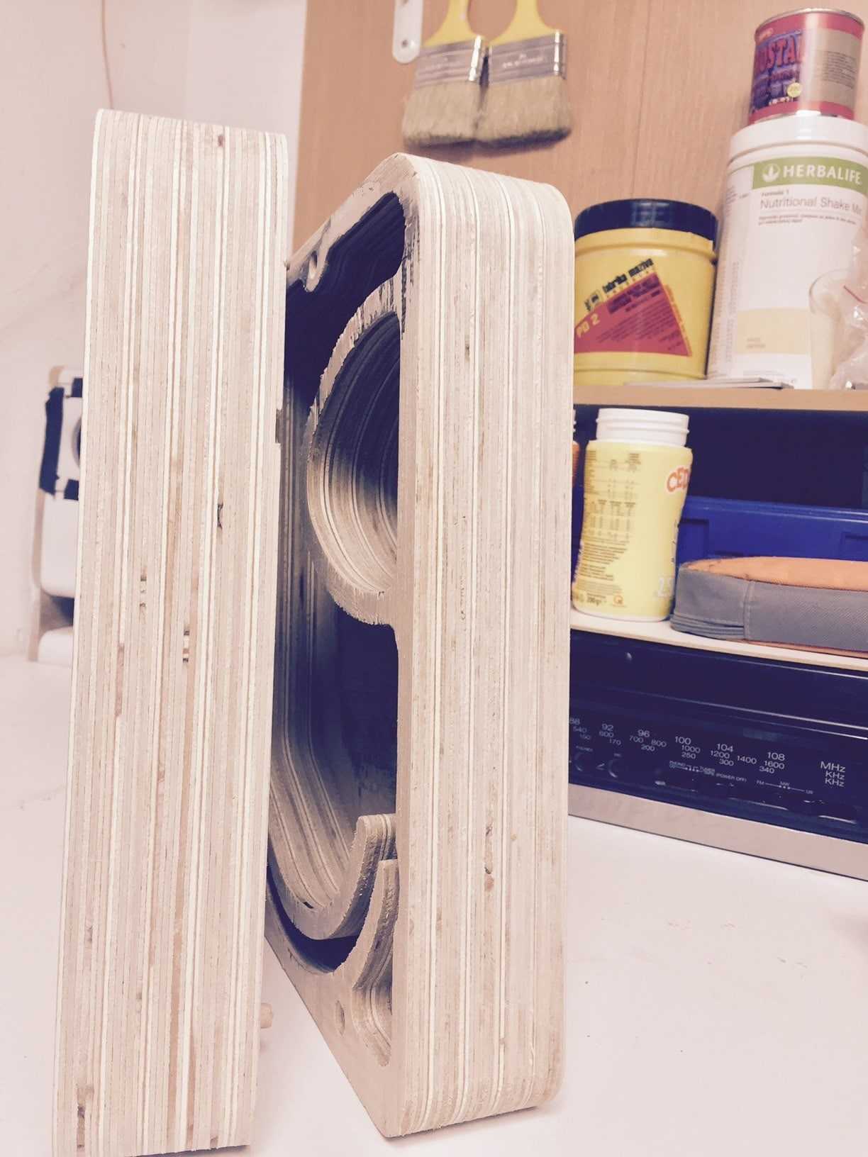

SantoE Napisano Februar 12, 2017 Share #112 Napisano Februar 12, 2017 Mi smo radili u V. Banji neke delove, ali oni imaju neku kalkulaciju po tezini, svaki put ispadne kao Petra kajgana Link to comment Podeli na ovim sajtovima More sharing options...

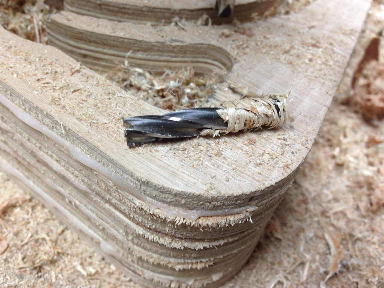

SantoE Napisano Februar 19, 2017 Share #113 Napisano Februar 19, 2017 (izmenjeno) "uz malo gurnja, rvanja i znoja" .... programi su OK, ali na zalost nista preko glodala 6 mm ne pomaze, sve ostalo lomi zid na horni a bogami i glodala Cak i kod obrade metala sam najvise mrzeo duboke dzepove, smrt za glodala. to sam uvek radio erodiranjem. I na drvetu su najgori mala pauza par dana pa nastavak na drugom komadu Izmenjeno Februar 19, 2017 od SantoE Beli_Ninja, ZZZ, Zflazar and 1 član je reagovao/la na ovo 4 Link to comment Podeli na ovim sajtovima More sharing options...

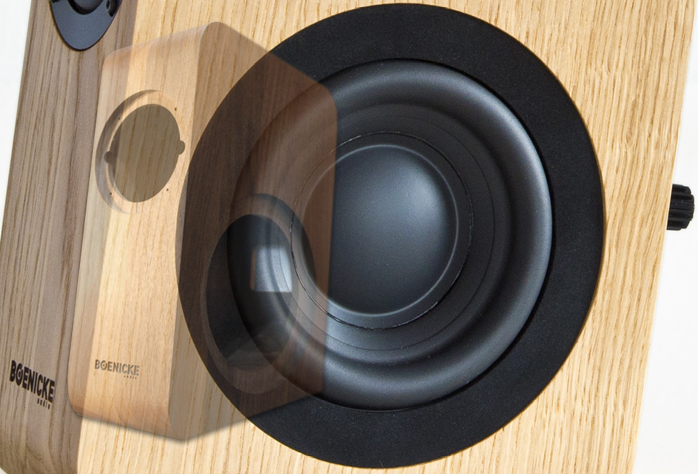

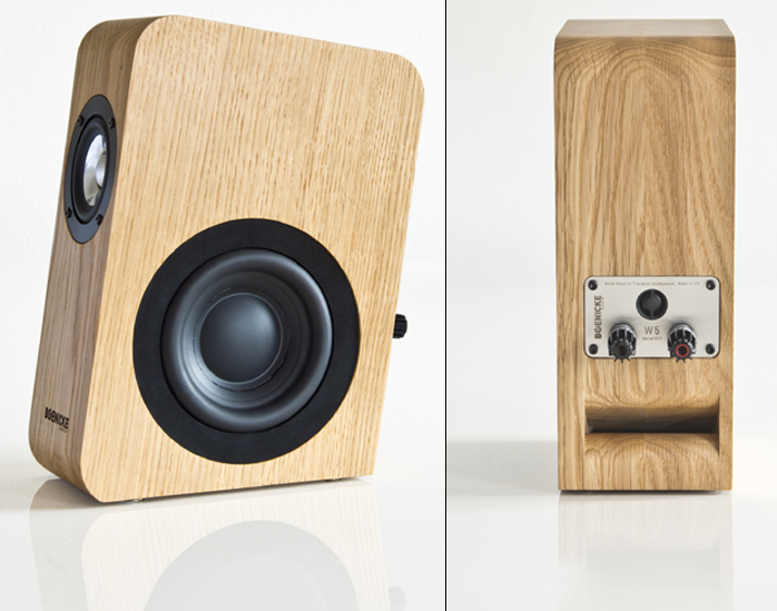

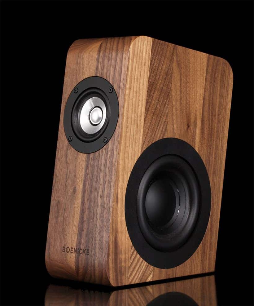

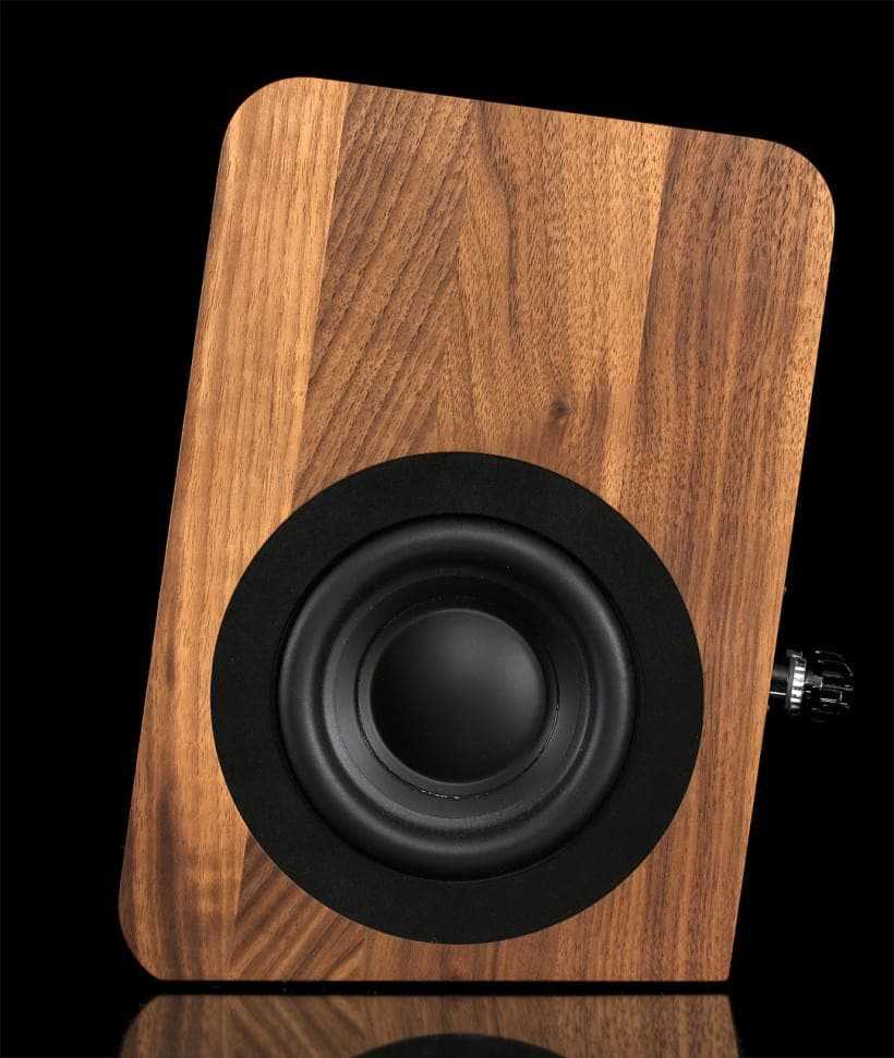

SantoE Napisano Februar 19, 2017 Share #116 Napisano Februar 19, 2017 ma polako samo. prednji otvor moram kod druga, mi nemamo visinu na osi. a da radim otvor iz ovog stezanja ostaje mi radijus glodala na prelazima. ubacicu slike kad odradimo jos nesto BTW imam al u radionici, 3 mm, pola table skoro, tako da cemo prstenove samo da scepamo kada vec pricamo o prstenovima, vi ste sa vise iskustva, kako se montiraju oni prstenovi bez vijaka? na mid basu Link to comment Podeli na ovim sajtovima More sharing options...
Aleks Napisano Februar 20, 2017 Share #117 Napisano Februar 20, 2017 Mislim da su one slike sa prstenom bez vijka samo 3D render, ili kako već. Ima vijke, svakako Link to comment Podeli na ovim sajtovima More sharing options...

SantoE Napisano Februar 20, 2017 Share #123 Napisano Februar 20, 2017 Pozdrav ALex, u prvim verzijama je zaista uvijan prsten za mid bas, ali u kasnijim verzijama nema vijaka proguglaj malo ja sam video da su Nemci stavljali magnete za to, ali na aluminijumskim delovima to ne pije vodu :-) zato pitam ako neko zna kako se ovo stavlja ja mogu da knapiram rupu pa da uglavim ali ako ima neko elagantnije resenje ili da radim sa druge strane prstena konusne pinove i da se na pritisak montira Link to comment Podeli na ovim sajtovima More sharing options...

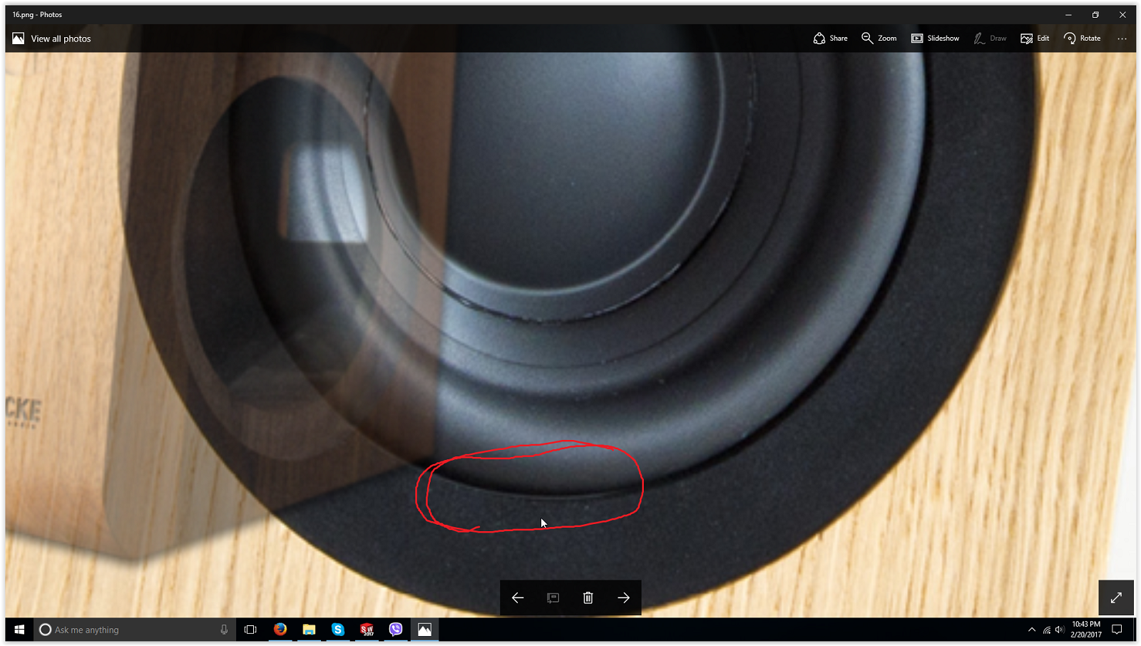

SantoE Napisano Februar 20, 2017 Share #125 Napisano Februar 20, 2017 jel se samo meni cini ili kao da nije isti materijal na oba prstena ??? ovaj za bas kao da je prsvucen nekim plisom Ne sija se kao prednji uopste Ili gresim???? vidite i na predhodnim slikama Link to comment Podeli na ovim sajtovima More sharing options...
Woland Napisano Februar 20, 2017 Share #126 Napisano Februar 20, 2017 meni prsten od basa liči na gumu.. možda samo pokriva obod drivera koji je verovatno sasvim klasično ušrafljen Link to comment Podeli na ovim sajtovima More sharing options...
SantoE Napisano Februar 20, 2017 Share #127 Napisano Februar 20, 2017 ma kada uvelicam ovaj deo cini se kao da ima 2 sloja Nema druge, moram da posaljem mail Svenu :-) ili da vidim sa ovima iz Aurisa, njima Sven idol, samo sto nemaju pravog radnika za CNC glodalicu pa moraju da prave kutije bez glodanja :-) Link to comment Podeli na ovim sajtovima More sharing options...
Aleks Napisano Februar 20, 2017 Share #128 Napisano Februar 20, 2017 To je zalepljeno nečim. Nego proguglaj malo ti Ona verzija gde je midbas sa ispupčenom kalotom (Peerless), ti je prva, W5. Ova slika koju sam ubacio 12 hours ago, Alex said: sa ulubljenom kalotom (Tang band) ti je SE (novija) verzija. Na oficijelnom sajtu još uvek stoje slike samo prve verzije. Svakako, ti uradi kako ti lepše - ako hoćeš da se mučiš, zalepi nekako, duplofanom recimo. btw: Rumors says da Sven outsorsuje CNC drvenariju negde u Srbiji, tj. negde kod Trstenika, tj. u Aurisu A ko što kaže lik sa mog avatara "I like rumors! They sometimes reveal more!" Link to comment Podeli na ovim sajtovima More sharing options...
