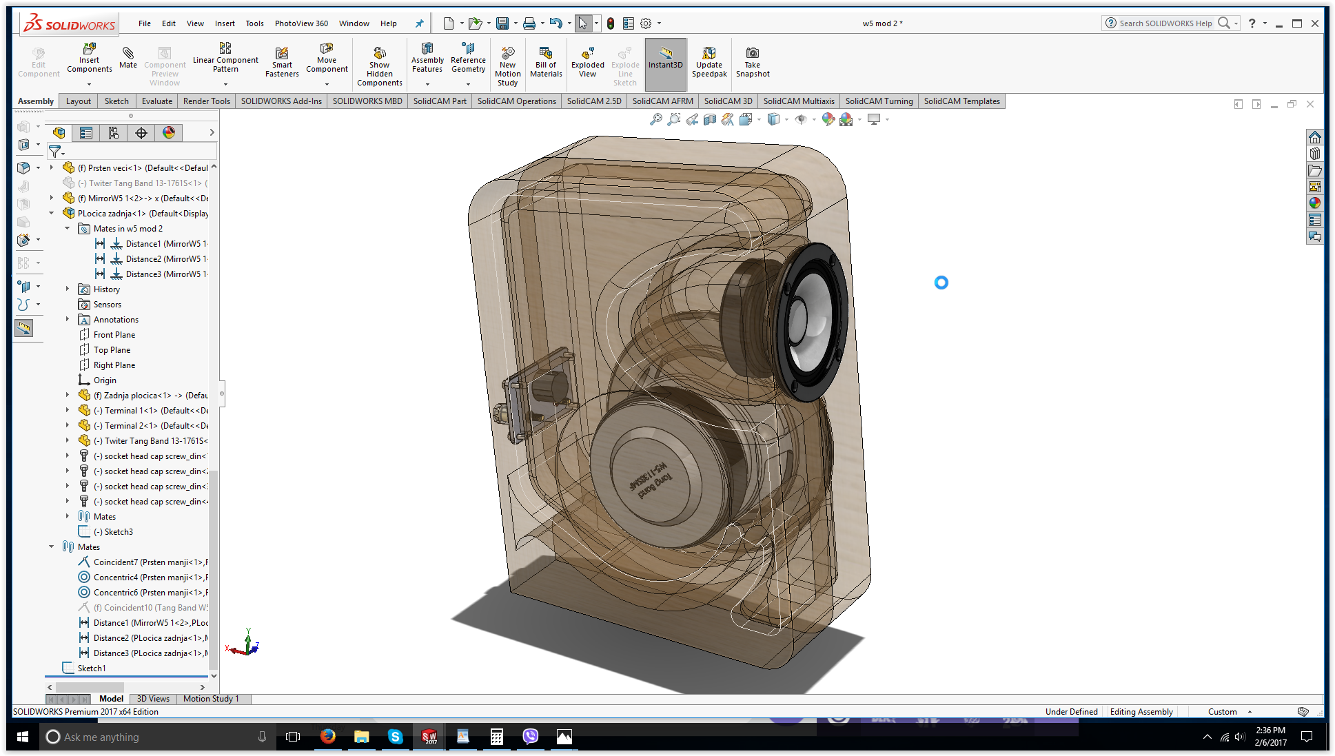

cini mi se da bih mogao da zagrejem masinu da napravim nesto ovako, i uzeh da crtam prvo u 3d
Par stvari koje su mi nelogicne
1) kutije sam uzeo istih dimenzija kao i original
2) debljinu sam povecao sa 104 na 108 mm (2 polutke po 54 mm)
ali kada sam izmerio zapreminu dobijam malo cudne rezultate
jel se meri zapremeina samo BAS komore, i da li se meri horna ili ne u tom slucaju
sa devljinom zida 10 mm (sto je prema odnosu na crtezu manja od njihove dobijam za jednu polutku zapreminu 1.37 litra bez horne, odnosno 1.43 l sa hornom)

Ako ubacim sliku u crtez i idem proporcije stranica dobijam da je jedna njihova 17 a druga 12  mm sto je daleko od predvidjenih 2.8l
moracu da probam prvo kako izgleda  kada izdeljem na CNC
Takodje sam u dnu stavio radijuse, znam da ovo komplikuje program 3x alo ne i vise ali kada sam pustio flow simulaciju (za fluide) dobio sam protok veci za otprilike 8 posto
Updateovacu neku sliku kada stavim na CNC

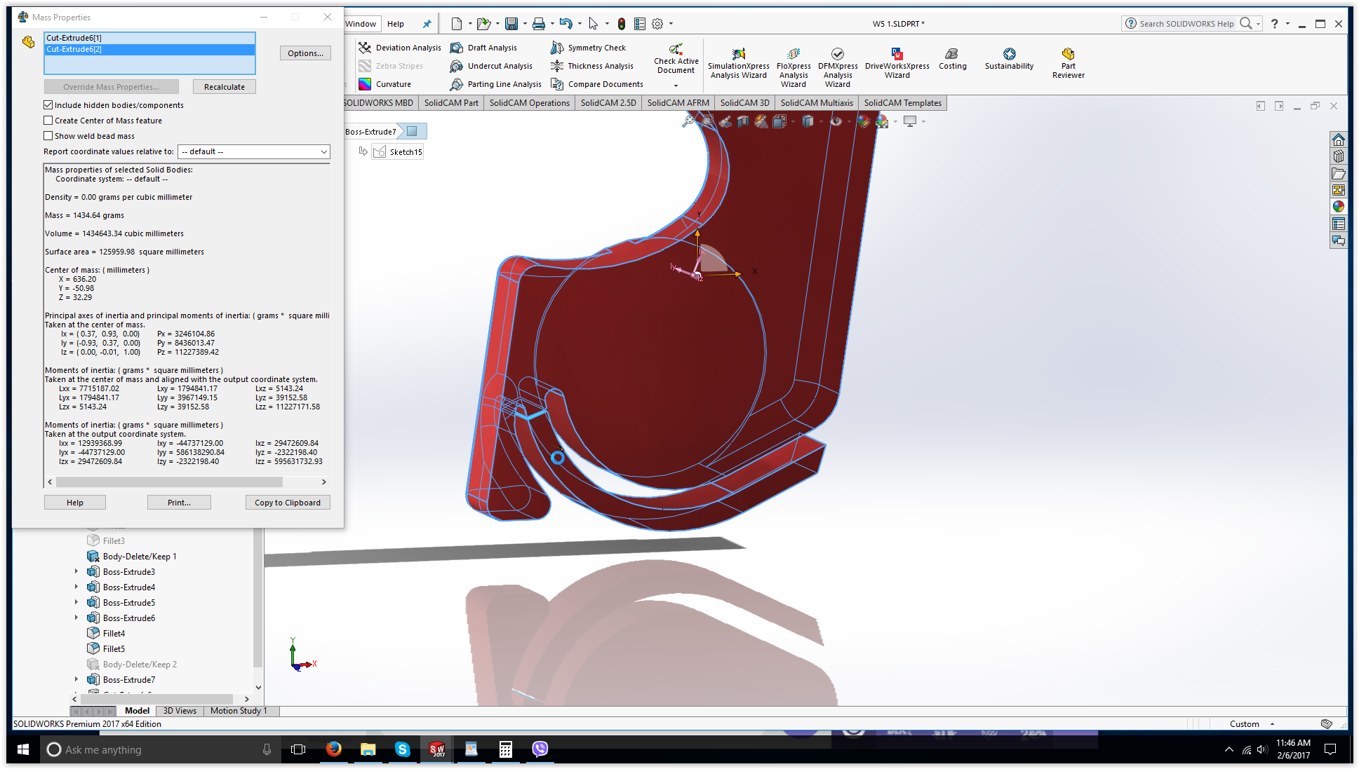

Jedan zid je 8mm a drugi (gde je vufer) 16.

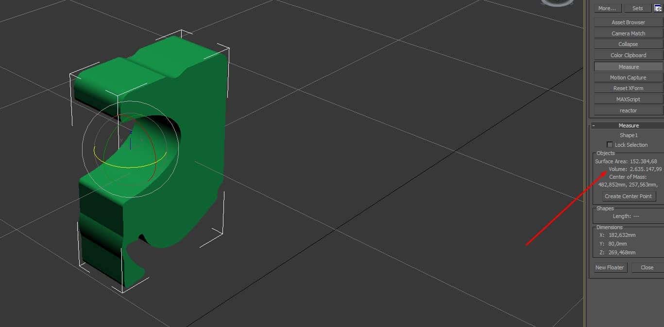

Nikada nisam ovladao taj SW... a u 3DS Maxu, kada izvučem samo unutrašnjost, dobijam 2.6L. Unutrašnja širina, sa promerom 104mm je tačno 80mm
Lepo iskopiraj konturu sa prve slike. Ako ne cimni na pp za corel fajl 1:1

PA blizu smo sa zapreminom, meni je jedan zid 11 mm (suprotno od vufera) a na strani vufera ja 15.5 mm, znaci da mi je unutrasnja cista debljina 81.5mm
sada cu prepraviti na 10 i 16 mm tako da dobijem tacno 82 mm unutra
meni je ona zapremina za jednu polutku, tako da se krece 2.74 bez horne odnosno 2.85  sa hornom
blizu smo
