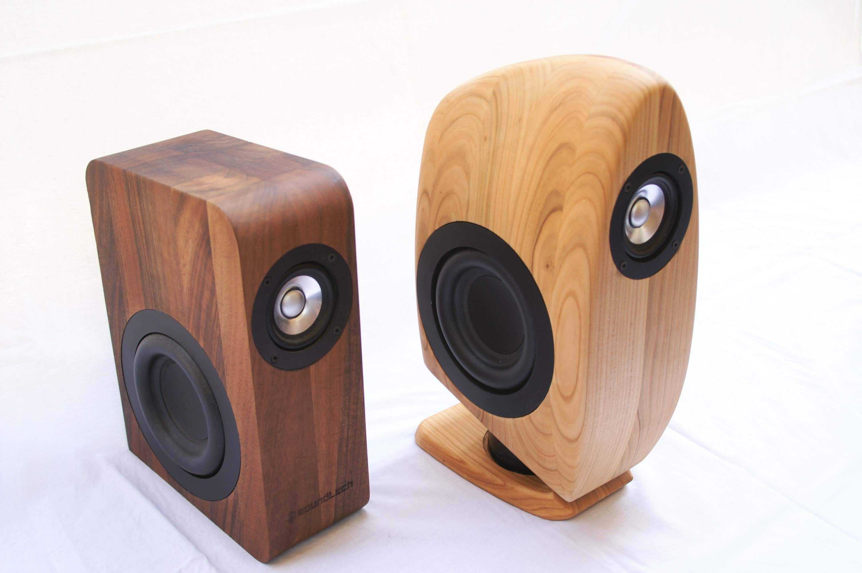

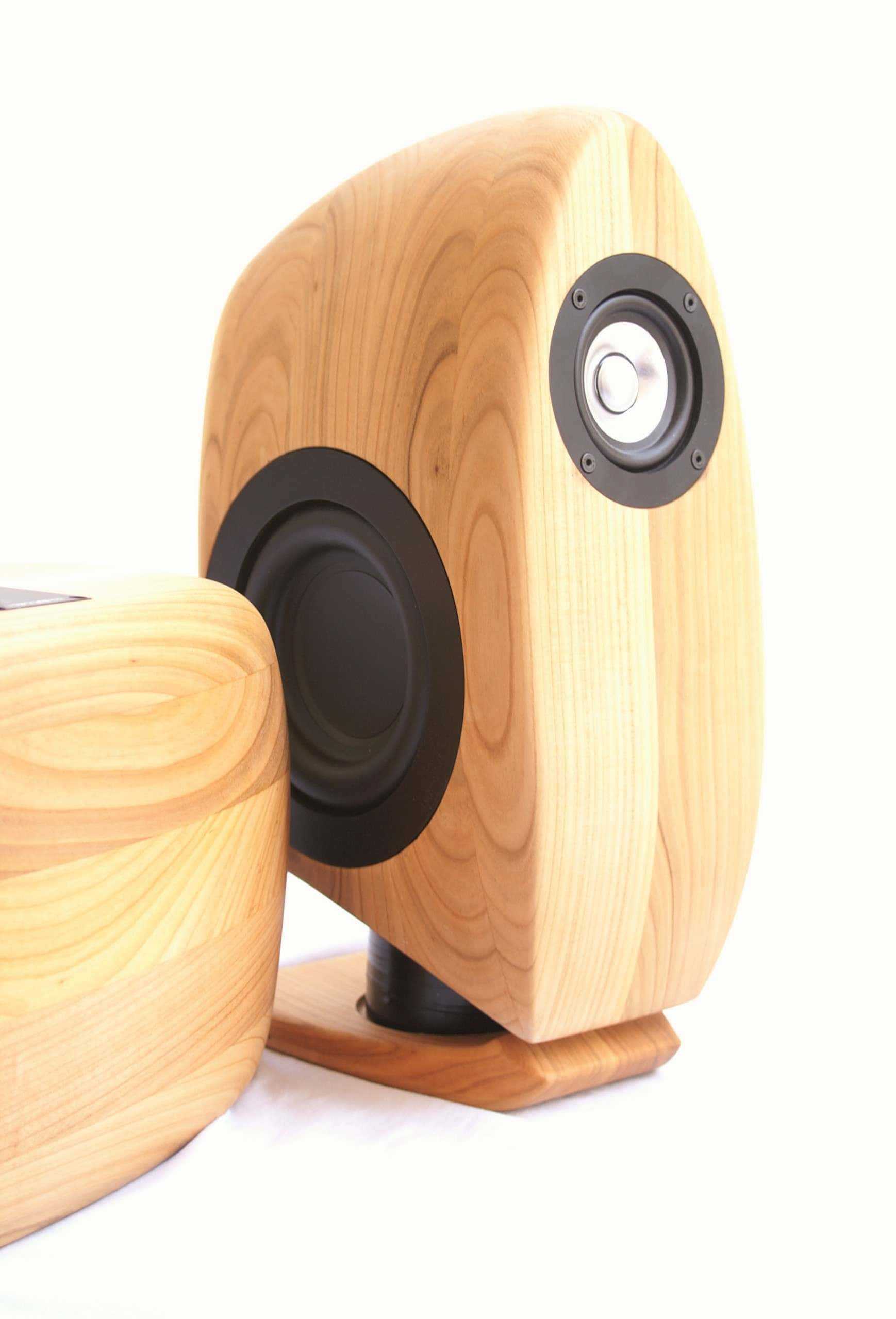

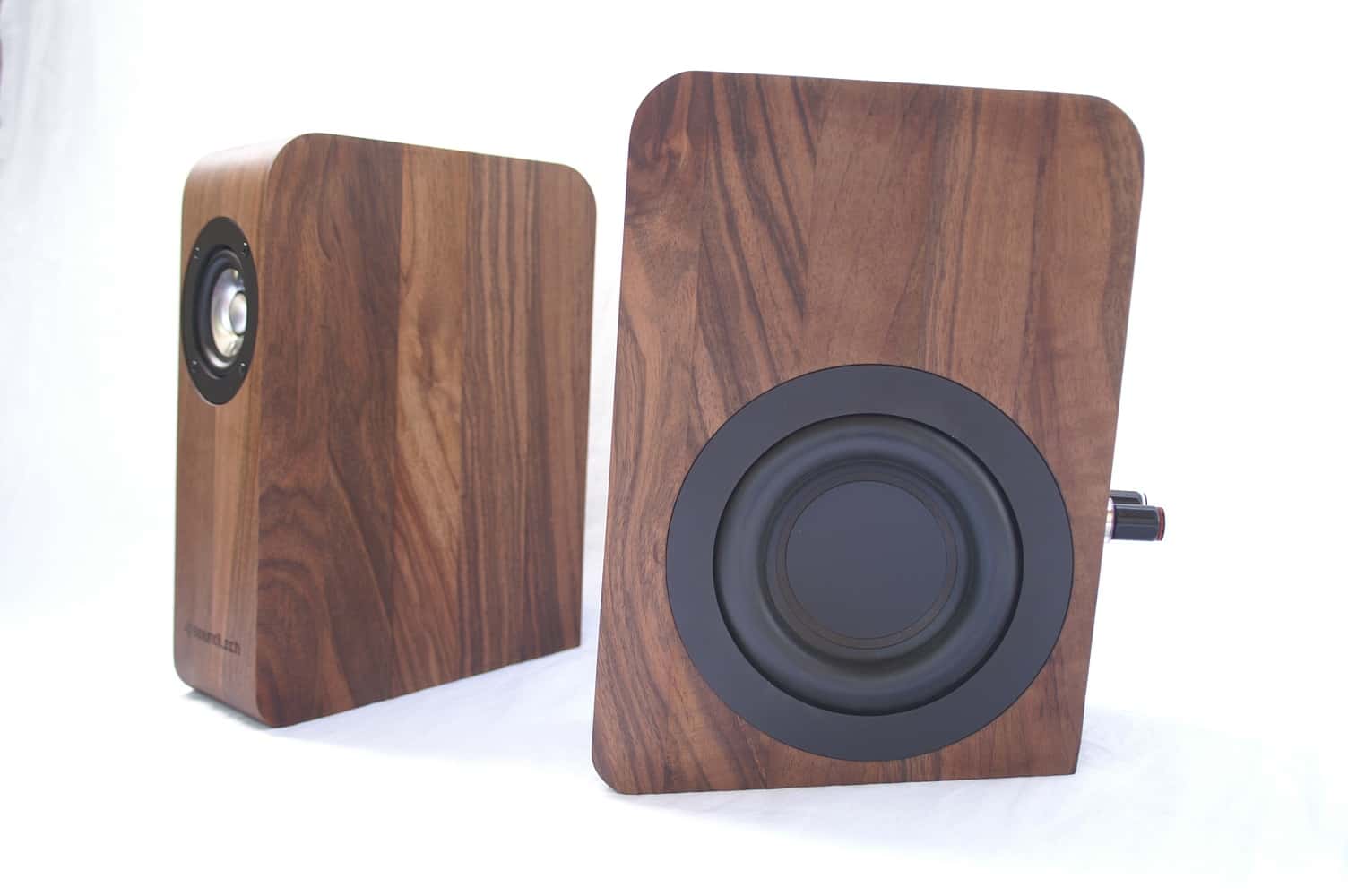

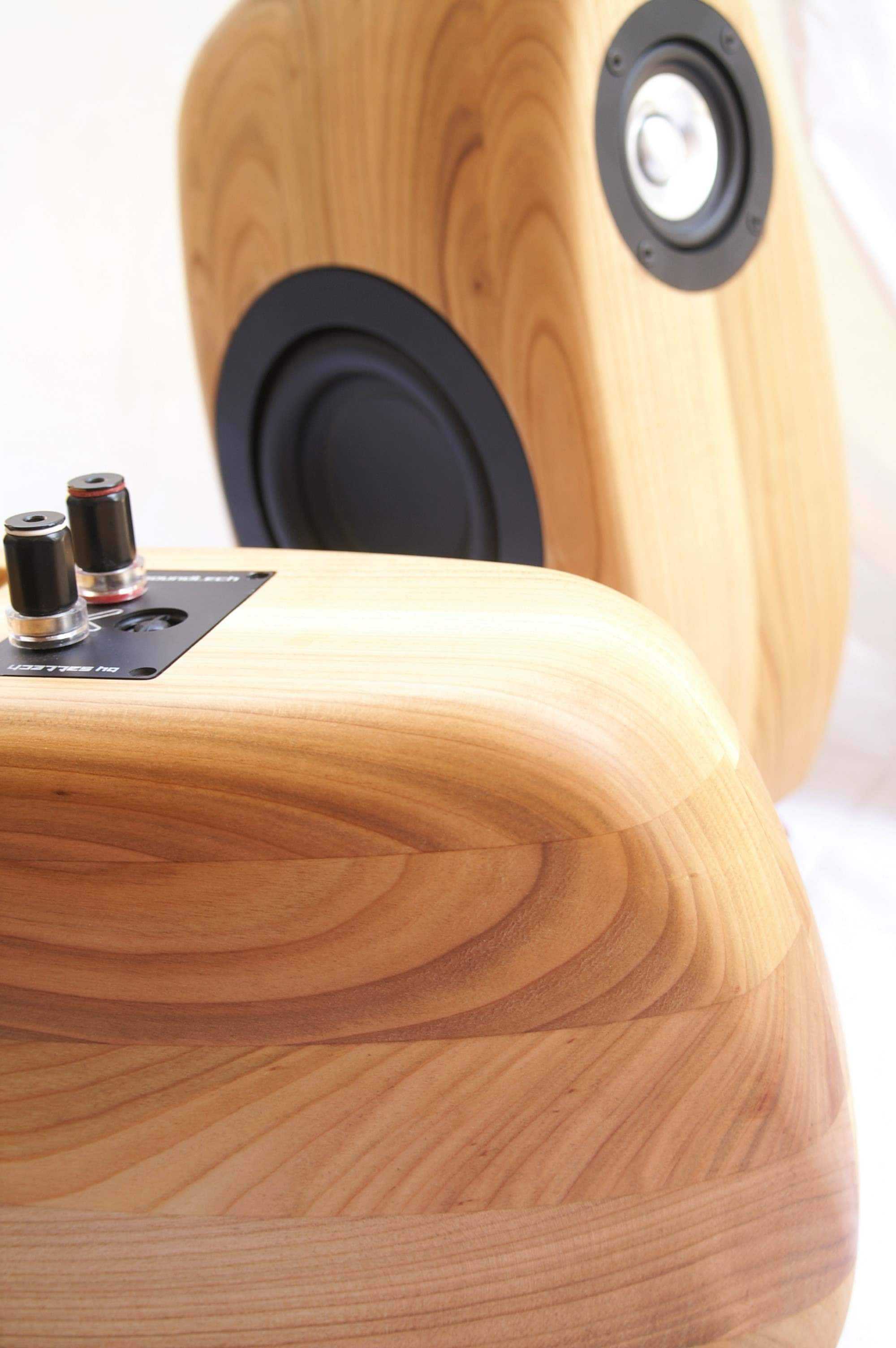

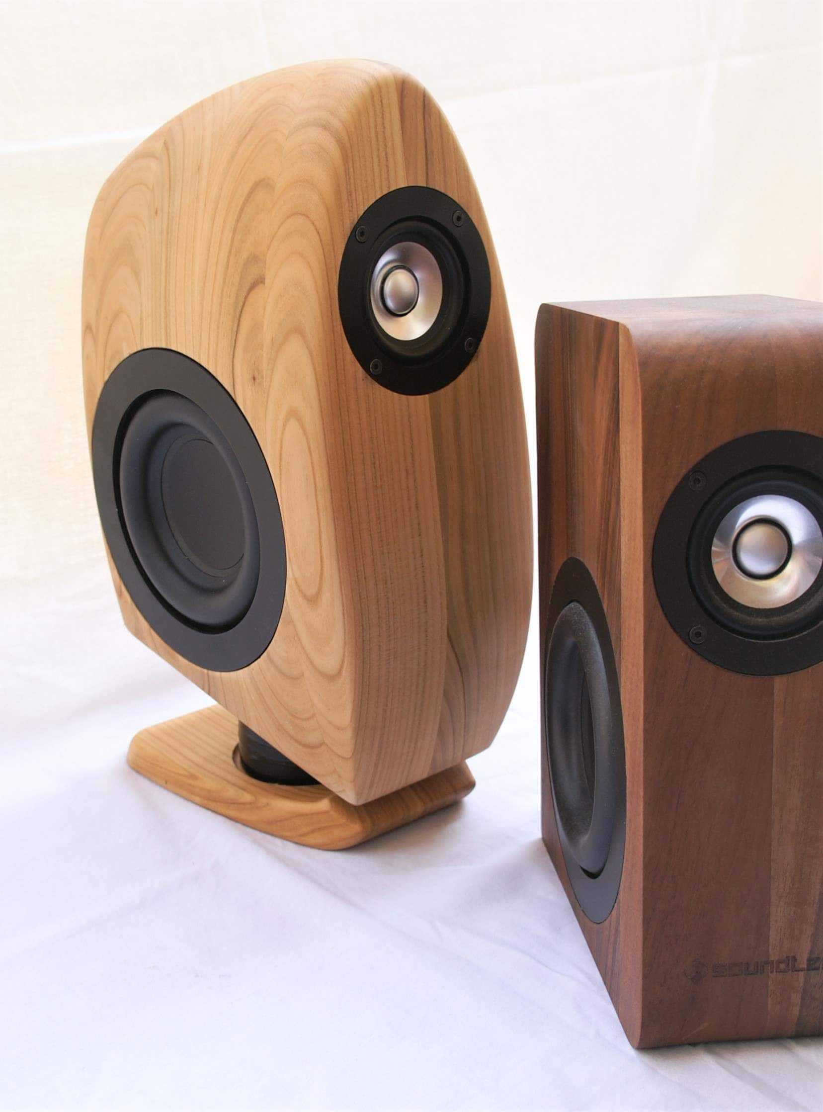

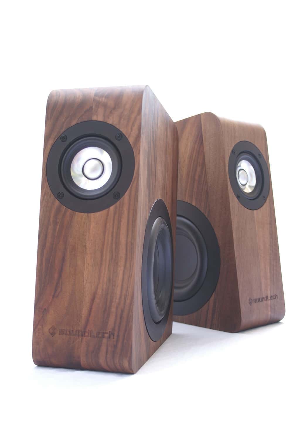

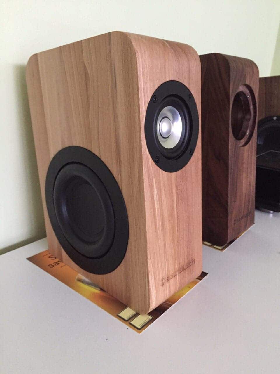

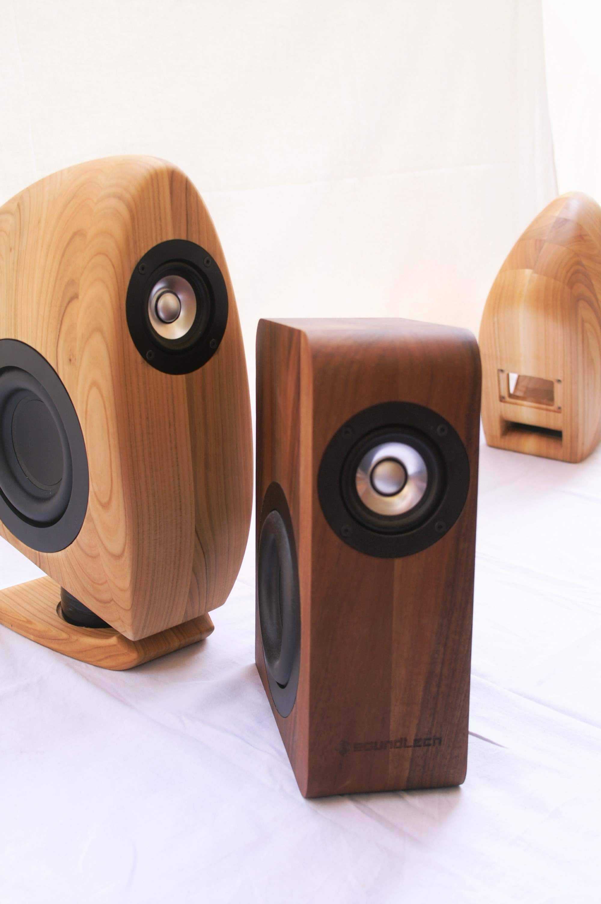

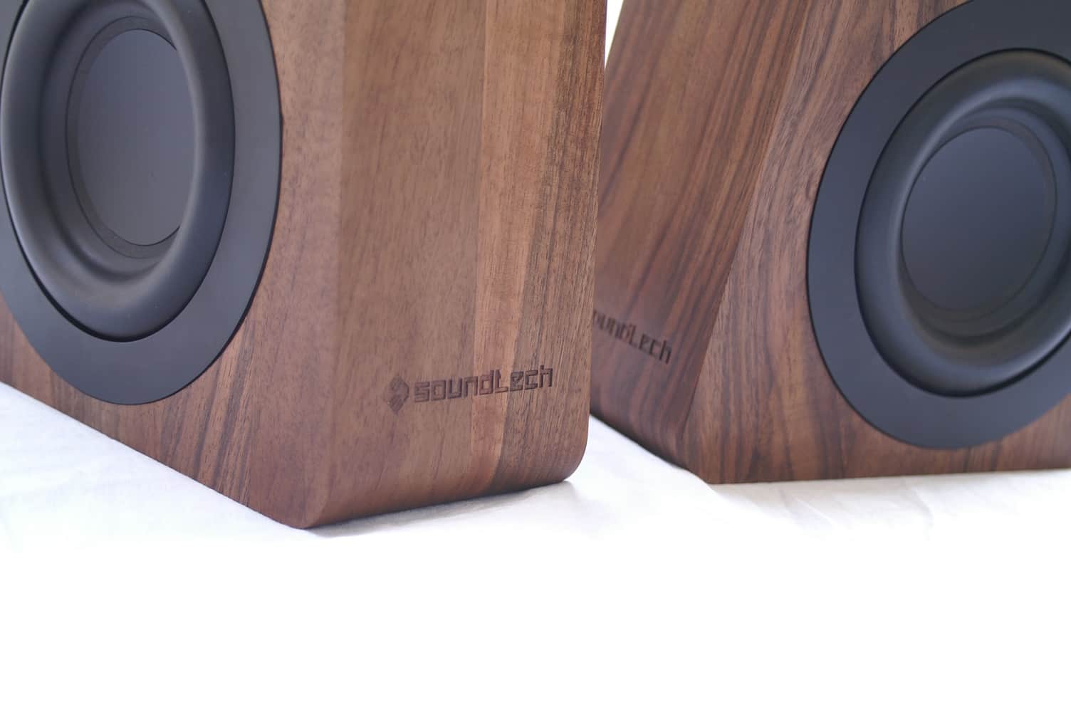

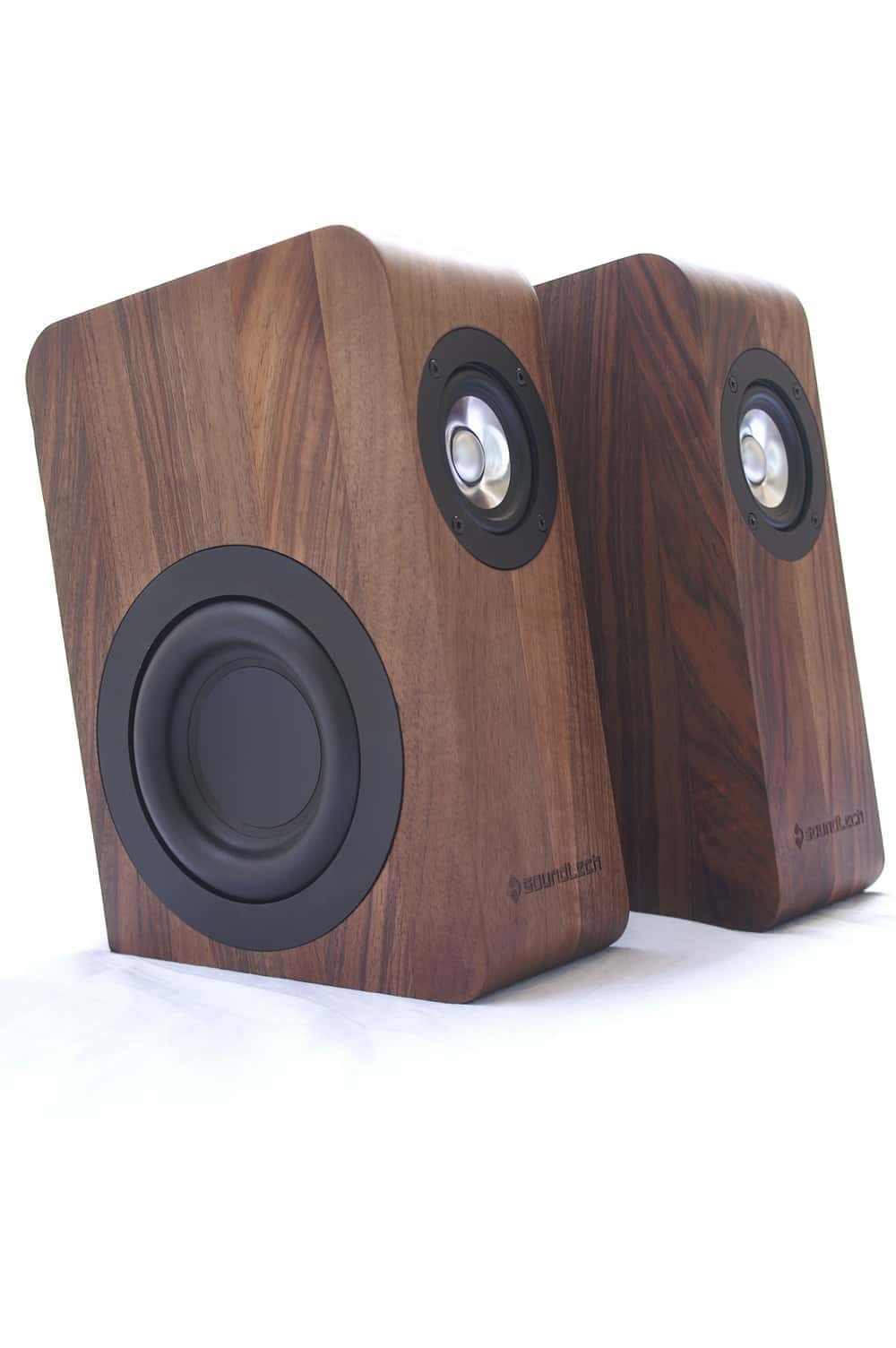

SantoE Napisano Jun 11, 2017 #205 Napisano Jun 11, 2017 Nikako da stignem da se javim, zvucnici su vec kod novog vlasnika, vise nego zadovoljan Evo model za njegovog poznanika, radjen u orahu, .... idu za par dana za USA najzad da smo zaokruzili proces do kraja evo par slika orahovog modela toliko od nas, hvala na pomoci, po narocito Alexy, BTW skretnica je kao sto si poslao tertirali smo jos par izmena, ali u biti je to. Mogu ti poslati grafik ako te zanima skrstic, Stradi, Zflazar and 7 ostalih je reagovao/la na ovo 10

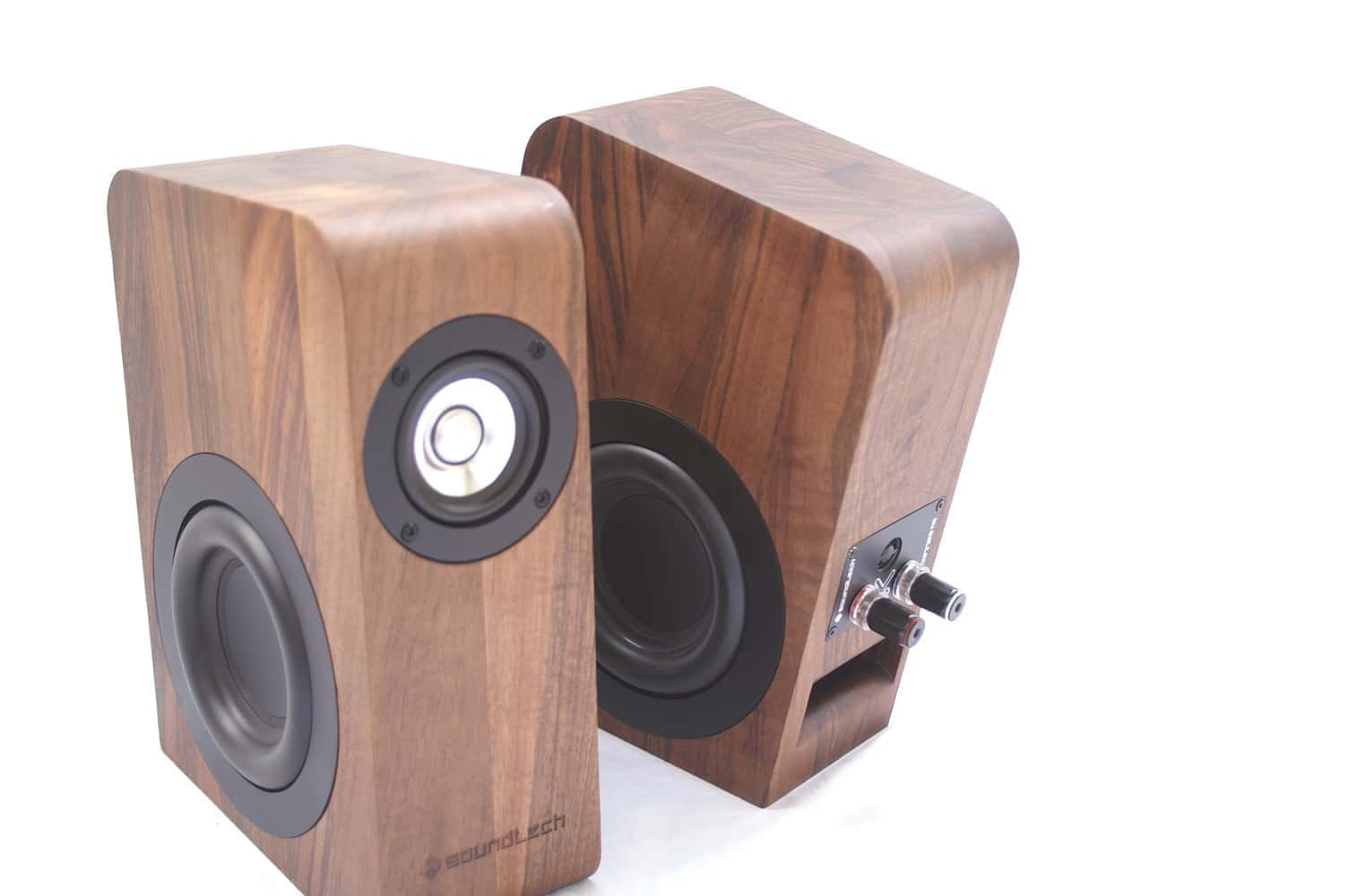

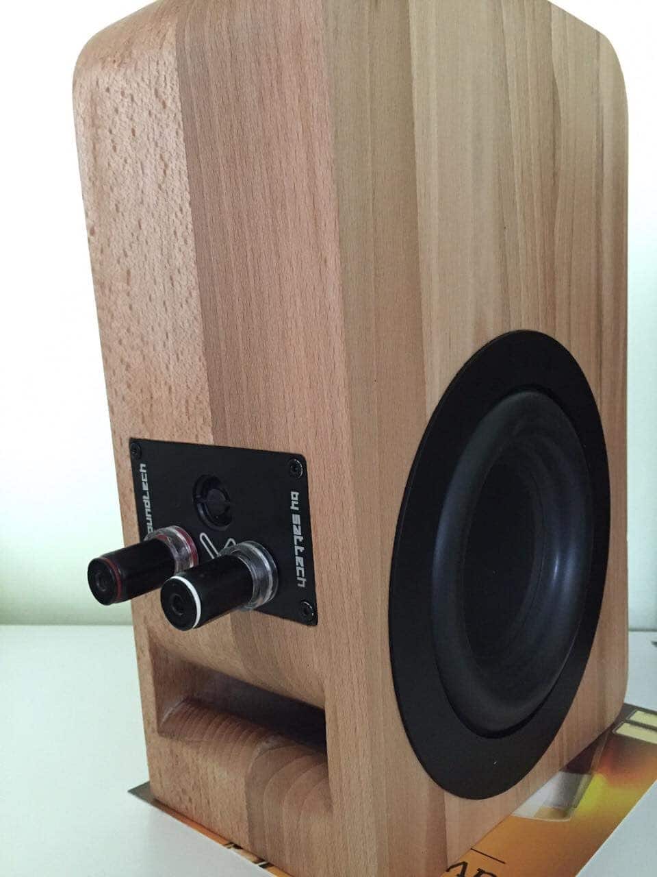

SantoE Napisano Jun 18, 2017 #214 Napisano Jun 18, 2017 Alex, jedni pitanjce, jel si zvucnike srafio za stalke ili su slobodni Vidim da na originalu ima trim matica pa kada skine one federe :-) ostaje mu slot za srafljenje BTW evo modela od kuvane bukve, dobili smo materijal, pa da probamo kako izgleda. Ne verujem da vise ovo stavljam na masinu, tvrdo kao djavo, dva glodalo smo skembali dok smo obradili. Ovo je bila samo probna montaza miva17, NIXIE and skrstic je reagovao/la na ovo 3

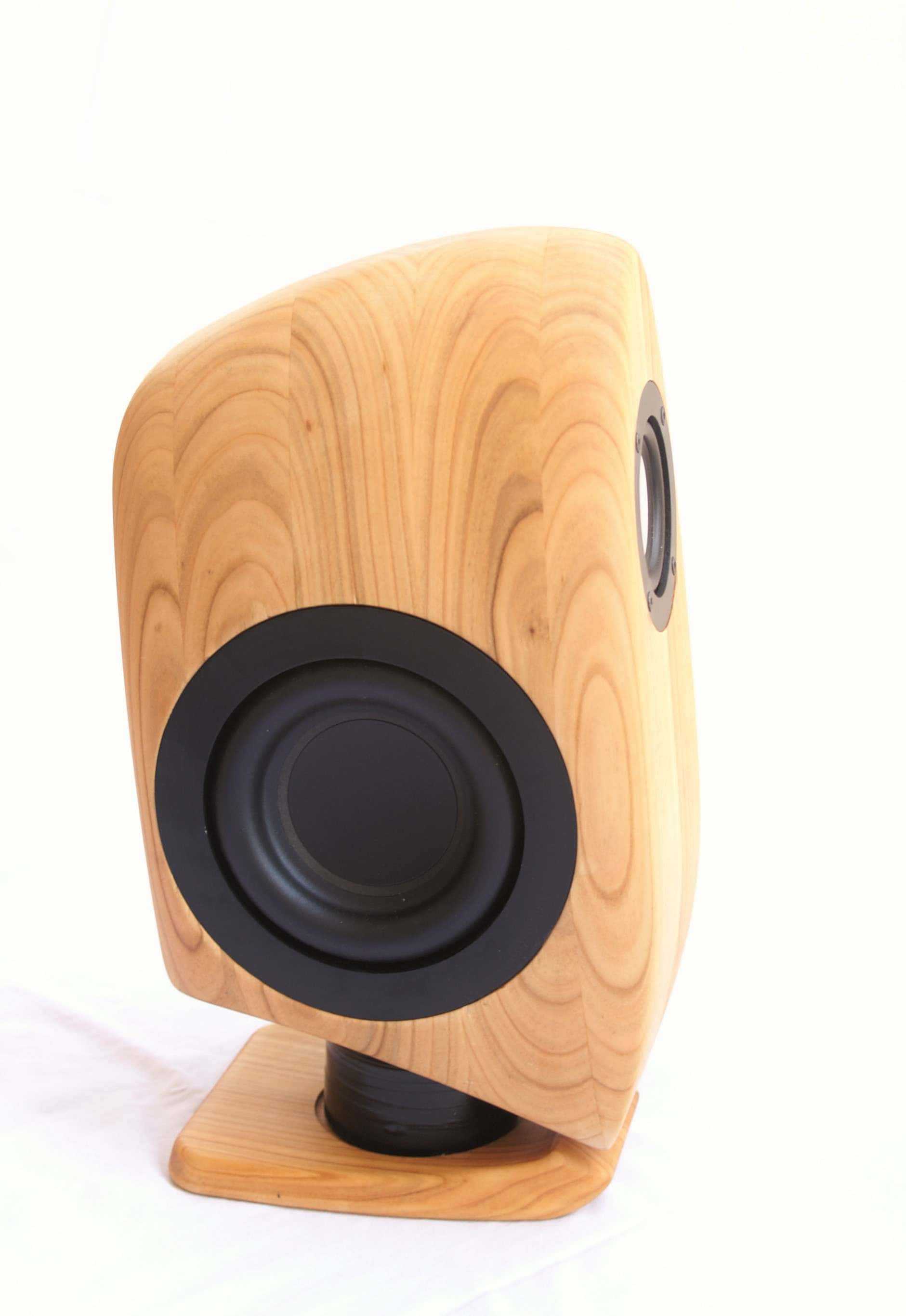

SantoE Napisano Jul 28, 2018 #218 Napisano Jul 28, 2018 Da osvezim malo temu, koncept isti, driveri isti, skretnica tek da se proba, zapremina veca za oko 12 posto, ..... treba i opruga da se testira koja vezuje bazu i zvucnik, tako da ima jos posla, pa videcemo sta ce ispasti na kraju NIXIE, Dual, Pchelac and 2 ostalih je reagovao/la na ovo 5

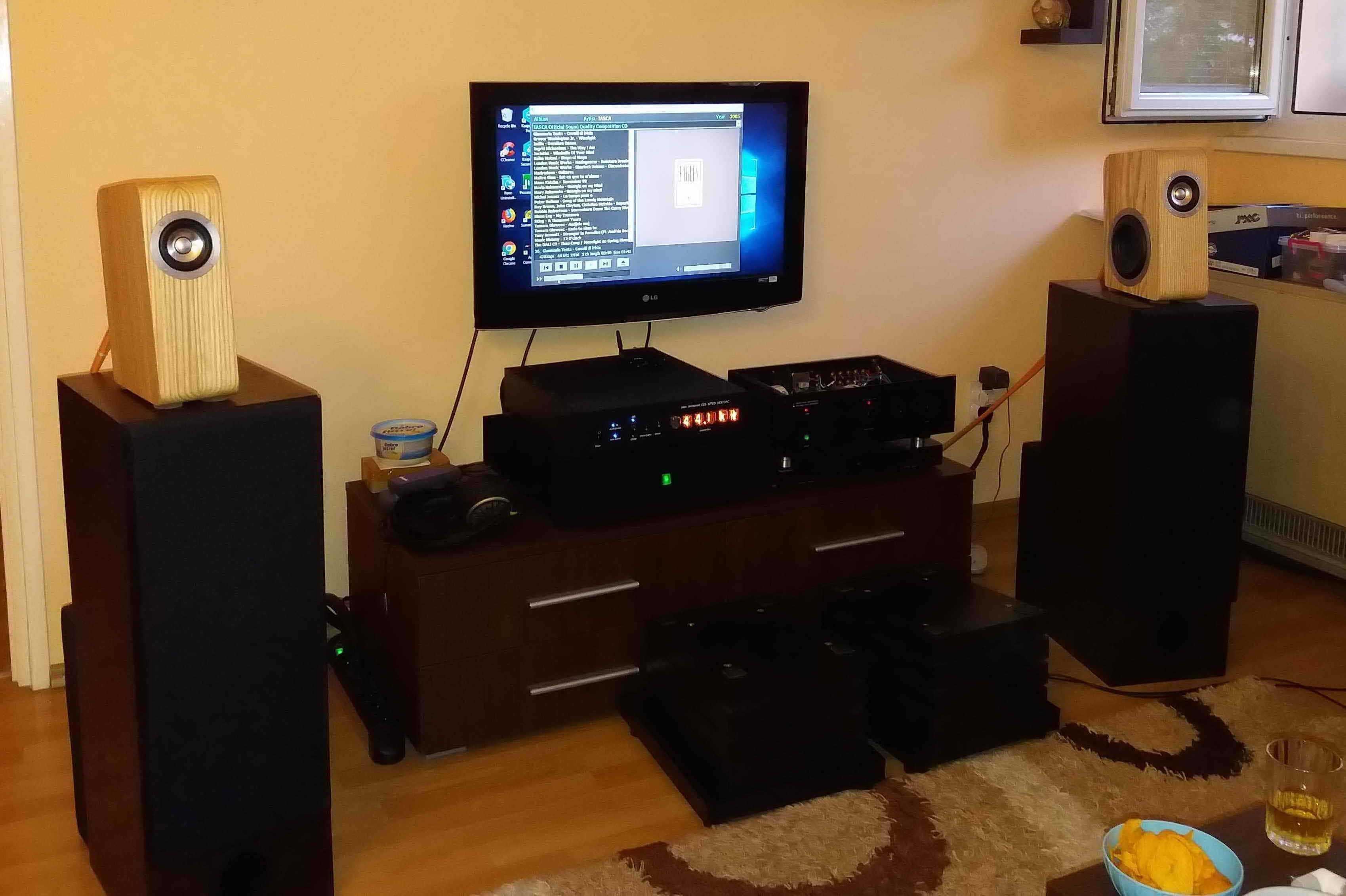

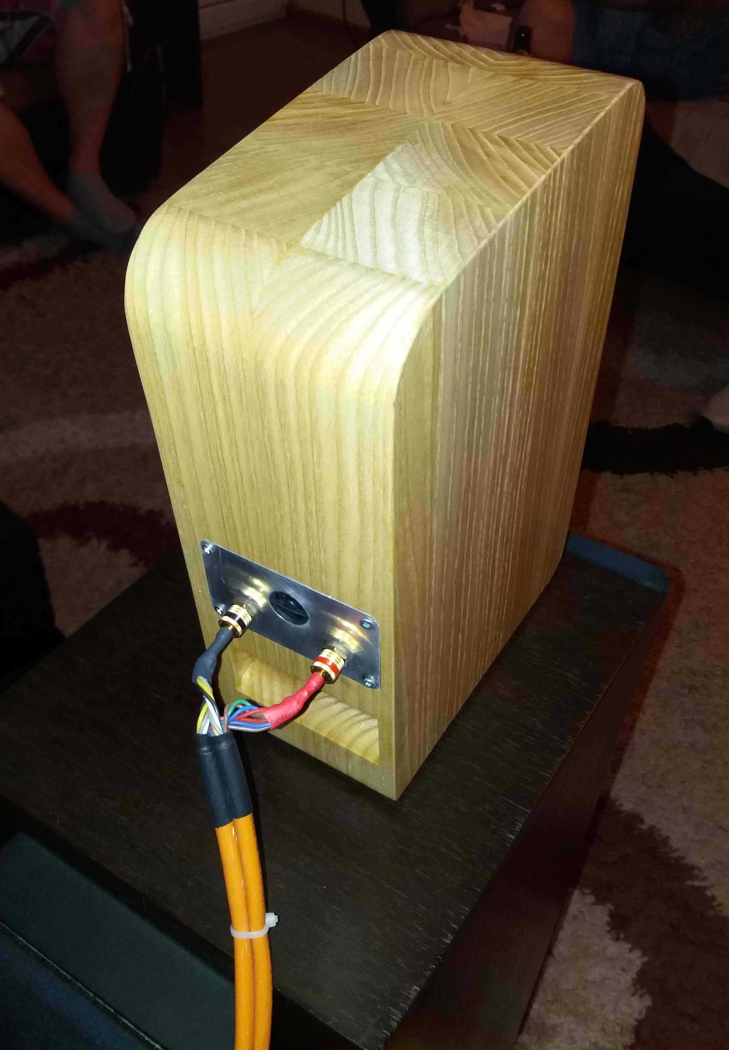

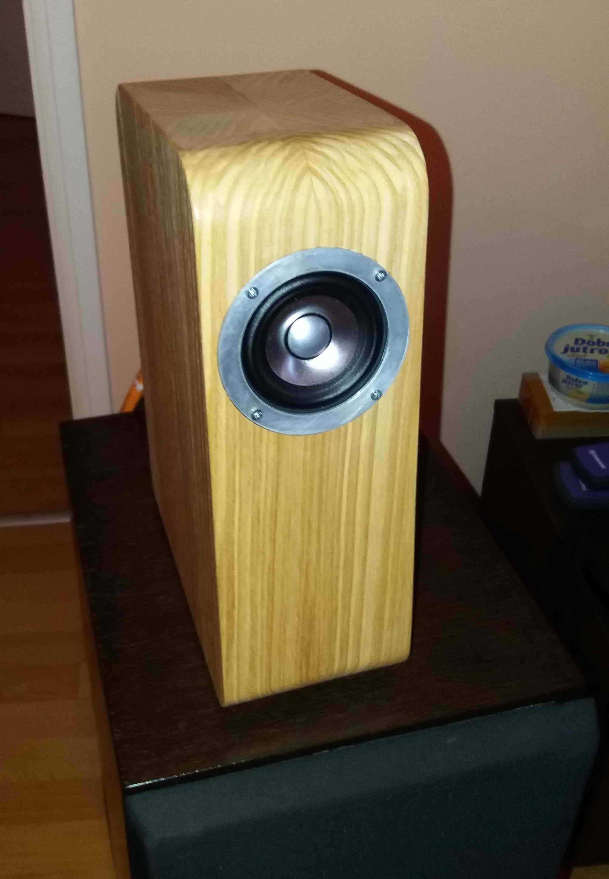

NIXIE Napisano Jul 12, 2019 #220 Napisano Jul 12, 2019 Sinoć bili u gostima vrlo lepo urađeni Boenicke W5, kabineti od jasena obrađeni na CNC. Bolje izgledaju u prirodi nego na sliki zahvaljujući osrednjoj kemeri mog telefona. Sviraju odlično, samo nema najdubljeg basa, što ne treba ni očekivati od kutije zapremine 5l. Sve ostalo je na visini zadatka, čisto, puno detalja, ima udarca, ima finoće i 3D zvučne slike. Aluminijumski FR driver od 3" ne zvuči u opšte kao aluminijumski. Nisu preterano osetljive, treba im jako pojačalo 100+wata/4ohm. Možda jedan dobar SUB uz njih i bog da te vidi. Mnogo mi bolje zvuče od onih većih Aurisa na sajmu. Uloženo je oko 500eur, plus velika količina ličnog rada ponosnog vlasnika. Ostatak sistema: Aikido cathode follower sa E88CC Amperex DDDAC 1794 Leach LOW TIM (poslednja poznata varijanta) HP mini PC dejanco32 and D i g i t a L je reagovao/la na ovo 1 1
