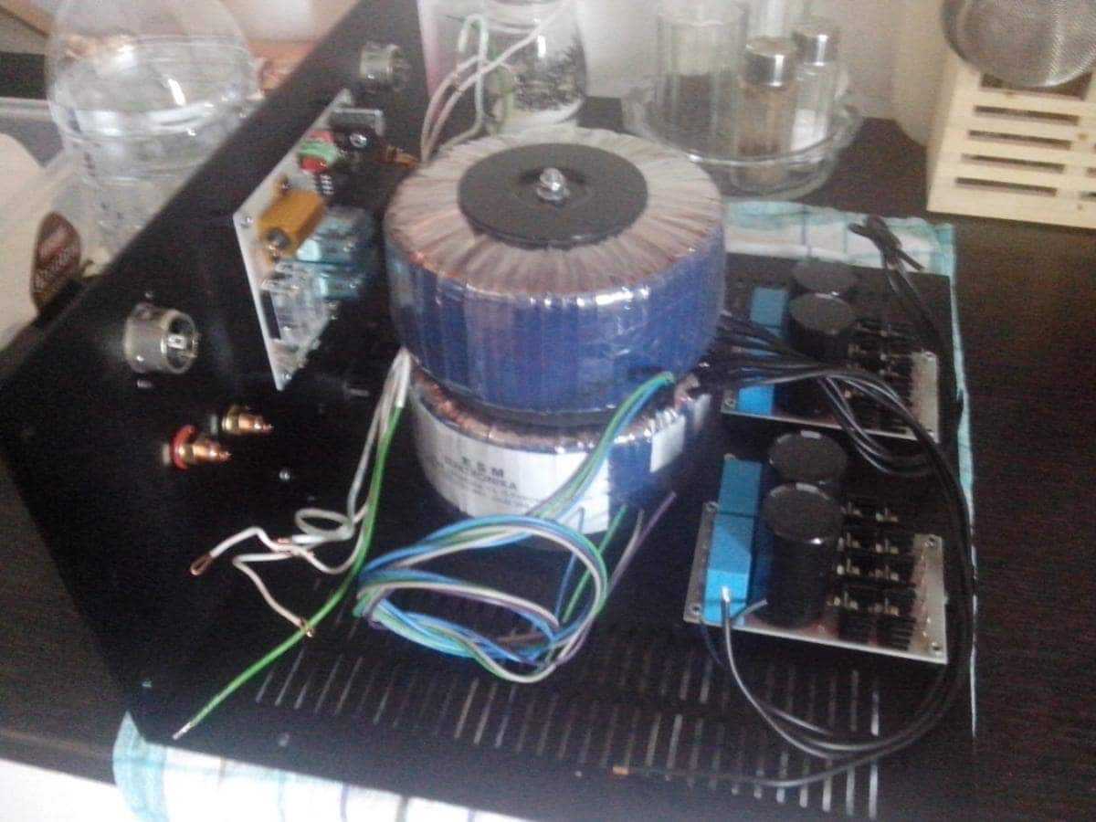

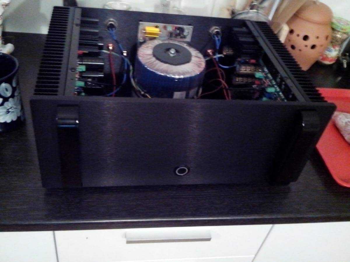

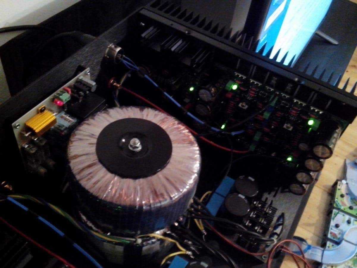

Pedanterija za primer.
Evo par exclusive fotki iz faze sastavljanja.
Penzionerski znači da ti drugo pojačalo ne treba do i tokom penzije...
Mnogo su ti lepe ručke na prednjici :)
A, pa necemo tako - dual mono verzija A? :)
