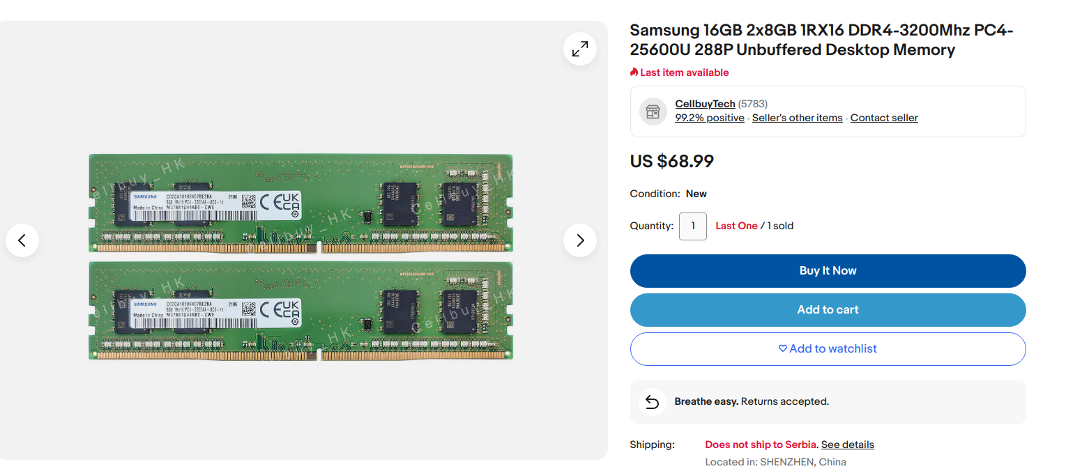

Mikorist Napisano Novembar 28, 2023 Autor #668 Napisano Novembar 28, 2023 pre 3 časa, shonne reče Pokupio 32gb, bice to dovoljno. Ovde je MENI najbitnije da je 1Rx8 a ne 1Rx16 memorija. Retko ko napiše na specifikaciji PC koja je...DDR4-2400 ne znači ništa kao podatak. Pa čak može da bude i ista latencija a da nije isto...... 1Rx16 performanse su samo oko 10% niže od 1Rx8, ali mogu smanjiti troškove do 30% Kod masovne proizvodnje to su milioni $ p.s. Isto je i na B550 AORUS podržava non-ECC Un-buffered DIMM 1Rx8/2Rx8/1Rx16 memory modules pa probajte sa kojom je brže shonne je reagovao/la na ovo 1
Mikorist Napisano Novembar 28, 2023 Autor #669 Napisano Novembar 28, 2023 Primer sranja 4 chipa na RAM je no no.... obratite pažnju pogotovo preko KP LightMatic and vladd je reagovao/la na ovo 1 1
