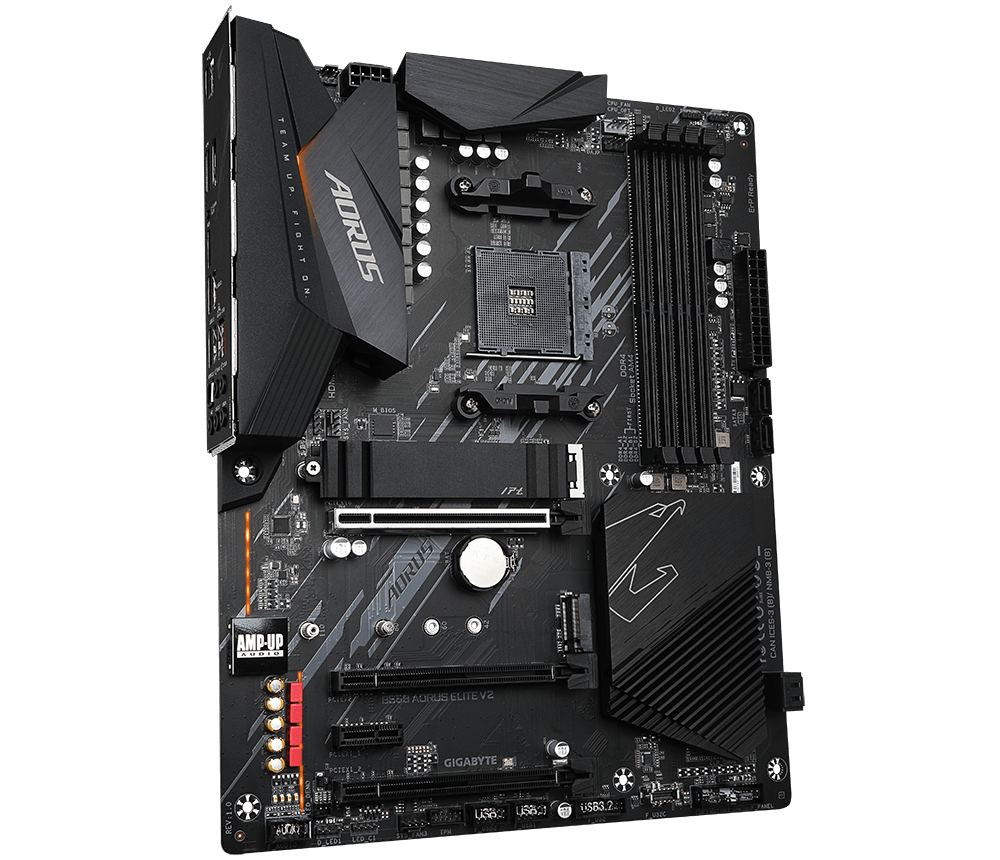

shonne Napisano Novembar 18, 2023 Share #640 Napisano Novembar 18, 2023 1 hour ago, Mikorist said: GIGABYTE - AORUS Motherboards WWW.GIGABYTE-DATA.COM AORUS, a premium gaming brand stemmed from GIGABYTE, delivers a full spectrum of gaming products ranging from GeForce<sup>®</sup> GTX series gaming laptops for VR, gaming motherboards, gaming... AMP-UP™ mora da ima. Za USB DAC mora da ima USB DAC-UP opciju. Treba pronaci maticnu koja ima sve ovo a ne kosta 600 evra Miko ima...za 17k din. Link to comment Podeli na ovim sajtovima More sharing options...

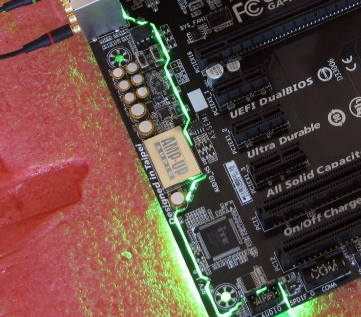

Mikorist Napisano Novembar 18, 2023 Autor Share #641 Napisano Novembar 18, 2023 pre 3 minuta, shonne reče Miko ima...za 17k din. Đe su sakrili podnožje za opamp ? Link to comment Podeli na ovim sajtovima More sharing options...
shonne Napisano Novembar 18, 2023 Share #642 Napisano Novembar 18, 2023 (izmenjeno) 1 minute ago, Mikorist said: Đe su sakrili podnožje za opamp ? Izgleda u kuciste. Slikam ovih dana kada bude stigla. Izmenjeno Novembar 18, 2023 od shonne Link to comment Podeli na ovim sajtovima More sharing options...
Mikorist Napisano Novembar 18, 2023 Autor Share #643 Napisano Novembar 18, 2023 Ispod onoga ? Tu može samo muses02 da stane po visini shonne je reagovao/la na ovo 1 Link to comment Podeli na ovim sajtovima More sharing options...
Zen Mod Napisano Novembar 18, 2023 Share #644 Napisano Novembar 18, 2023 nema Opamp, ima UGS shonne je reagovao/la na ovo 1 Link to comment Podeli na ovim sajtovima More sharing options...
shonne Napisano Novembar 18, 2023 Share #645 Napisano Novembar 18, 2023 3 minutes ago, Mikorist said: Ispod onoga ? Tu može samo muses02 da stane po visini Ako ja lazem, slika ne laze. Ko zna, mozda je uzivo vece kuciste za op 😁😛 Link to comment Podeli na ovim sajtovima More sharing options...
Mikorist Napisano Novembar 18, 2023 Autor Share #646 Napisano Novembar 18, 2023 Mora da ima. Ako pise AMP UP. ako nisu poceli da lazu i oni Link to comment Podeli na ovim sajtovima More sharing options...
Mikorist Napisano Novembar 18, 2023 Autor Share #647 Napisano Novembar 18, 2023 pre 1 minut, shonne reče mozda je uzivo vece kuciste za op 😁😛 pa visine je I/O Covera Link to comment Podeli na ovim sajtovima More sharing options...

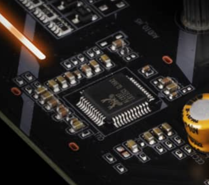

shonne Napisano Novembar 18, 2023 Share #648 Napisano Novembar 18, 2023 59 minutes ago, Mikorist said: Mora da ima. Ako pise AMP UP. ako nisu poceli da lazu i oni Izgleda da su poceli da lazu. U kuciste izgleda da je realtec chip. A sto su stavili amp-up, samo oni znaju. Link to comment Podeli na ovim sajtovima More sharing options...
Mikorist Napisano Novembar 18, 2023 Autor Share #649 Napisano Novembar 18, 2023 ispod bre tog kovera metalo plastike mora da je podnozje gledaj negde ovamo popred srednjeg srafa iznad . kapiram da se cover odsrafljava sa donje strane Link to comment Podeli na ovim sajtovima More sharing options...
Mikorist Napisano Novembar 18, 2023 Autor Share #650 Napisano Novembar 18, 2023 Nema / Gledao sam pdf. Jbga. Pre nego sto kupujete maticne pogledajte u pdf sta ima na maticnoj https://download.gigabyte.com/FileList/Manual/mb_manual_b550-aorus-elite-ax-v2_e.pdf Link to comment Podeli na ovim sajtovima More sharing options...
Brijac Napisano Novembar 18, 2023 Share #651 Napisano Novembar 18, 2023 (izmenjeno) Pre bih rekao da je amp up tehnologija, nego da garantuju izmenjivi opamp Ukoliko ima opamp, verovatno je soic i do samih izlaza. Izmenjeno Novembar 18, 2023 od Brijac shonne je reagovao/la na ovo 1 Link to comment Podeli na ovim sajtovima More sharing options...
Mikorist Napisano Novembar 18, 2023 Autor Share #652 Napisano Novembar 18, 2023 Pa ništa gledaj pod lupom koji je opamp smd zalemljen Link to comment Podeli na ovim sajtovima More sharing options...
Mikorist Napisano Novembar 18, 2023 Autor Share #653 Napisano Novembar 18, 2023 GA-H81.AMP-UP (rev. 1.0) Overview | Motherboard - GIGABYTE U.S.A. WWW.GIGABYTE.COM Lasting Quality from GIGABYTE.GIGABYTE Ultra Durable™ motherboards bring together a unique blend of features and technologies that offer users the absolute ... ovde lepo pise To further optimize the audio experience provided by the onboard OP-Amp, GIGABYTE motherboards also debut Gain Boost. Gain Boost provides onboard switches to select between 2.5x and 6x amplification modes depending on output device. Most OP-Amps are capable of providing a high-gain audio output that is ideal for high-end headphones and speakers that have higher impedance headroom. Gain Boost allows users to switch between 6x and x2 amplification depending on the speakers or headphones being used. znaci imam i kontrolu gaina na maticnoj. OPA1656IDR i Muses02 kidaju kako se cuju na ovome....Sparkos nije los takodje... Toliko dobro svira da mi zao sto sam se mucio uopste da pravim DAC. Link to comment Podeli na ovim sajtovima More sharing options...
shonne Napisano Novembar 22, 2023 Share #654 Napisano Novembar 22, 2023 On 11/18/2023 at 2:06 PM, Mikorist said: Nema / Gledao sam pdf. Jbga. Pre nego sto kupujete maticne pogledajte u pdf sta ima na maticnoj https://download.gigabyte.com/FileList/Manual/mb_manual_b550-aorus-elite-ax-v2_e.pdf Danas stigla ploca i memorija. Nema... @Brijac je bio u pravu. Nisam siguran da li sad uopste ima neka ploca sa podnozje da moze da se menja op. Link to comment Podeli na ovim sajtovima More sharing options...
Brijac Napisano Novembar 22, 2023 Share #655 Napisano Novembar 22, 2023 Bes ga. Vidi, ako ima soic opa, i ako ti se moduje, mozes tu stavljati soic opampe, a ima i adapter soic8 na dip8. Link to comment Podeli na ovim sajtovima More sharing options...
