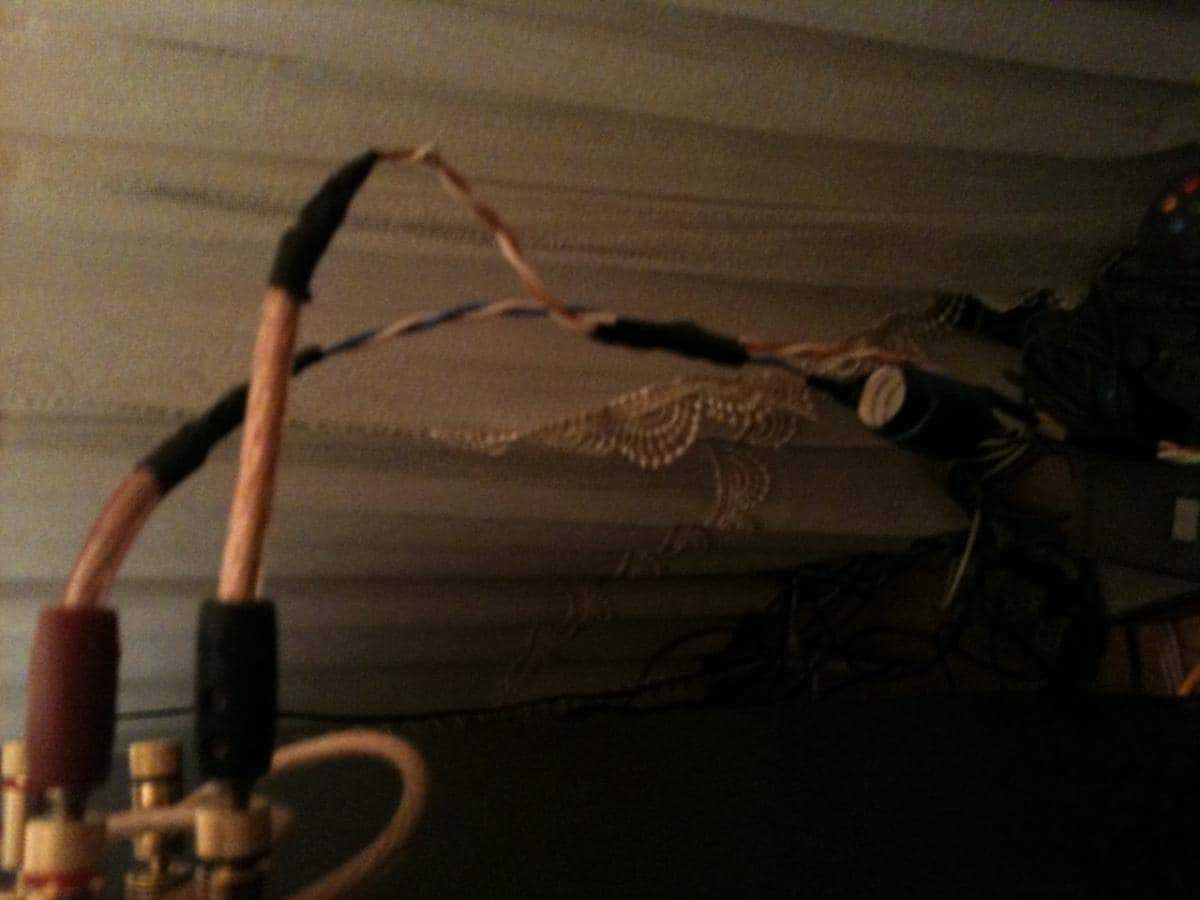

Skroz si u pravu ALI ja za nekih po sahata završavam ovu moju mini skretnicu tj ovaj transparent klown pa javljam onako neusvirane
prve utiske. Za test pored postojeće digitalije sam spremio i jedan lampizirani marantz63se  :wink2:

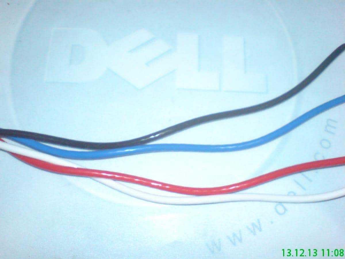

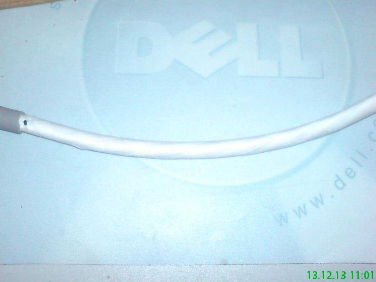

Sir-e koji kabal si koristio za izradu?Vidim da ima teflon pa pamuk...
U original kablu da li su zice upredene ili paralelne? I koje se uzimaju za plus i minus, da li one koje su susedne ili one koje su jedna naspram druge? Ako nije tajna, koji kabal je koriscen i koji presek?
Koristio sam kabl koji mi se ucinio kvalitetnim i koji mi je bio dostupan. Nesto kao ovo http://uk.farnell.com/lapp-kabel/0015304/cable-ctrl-4-core-1-5mm-per-m/dp/1617891
Znao sam da je vrlo kvalitetan a nisam hteo da se zamlacujem sa nekim nepoznatog porekla i sastava a koji mogu da se nabave u radnji.
Cetiri zile upredene oko pamucnih kanapa pa teflon okolo i zajednicki pvc plast. Tek kada sam ga presekao video sam da je Ag based.
 Nisu dve po dve parice upredane nego sve cetiri idu jedna oko druge. Na taj nacin su sve otprilike susedne. Nisam se mnogo opterecivao time da li su susedne ili ne. Nisam bas toliki slepi mis da smatram da to mogu da cujem. Izabrao sam dve ( crvenu i belu) za + a druge dve ( plavu i crnu) za -.
post-39-0-37017900-1386951829_thumb.jpgpost-39-0-01492000-1386951853_thumb.jpgpost-39-0-22804500-1386951887_thumb.jpgpost-39-0-51127300-1386951917_thumb.jpg
Oko izrade ne vidim da je nesto nejasno. Javite se ako zapnete negde pa da pomazem ali je stvarno sve trivijalno.

:unbelieveble: ovo je moja reakcija u prvih 5 minuta :unbelieveble:Sir Oliver!Prava stvar u pravo vreme - mnogo ti se zahvaljujem na ovom tvom/vašem DIY!!! :unbelieveble:
Evo slušam i dalje i skoro da je sve isto kako si i ti opisao, bolje odvajanje instrumenata, veća pozornica, manje basa (?)
ali veća mikro dinamika i čini mi se da moram malo pojačati da bi dobio istu glasnoću na kojoj inače slušam.
