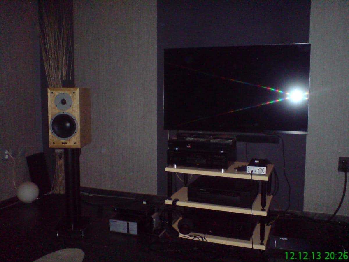

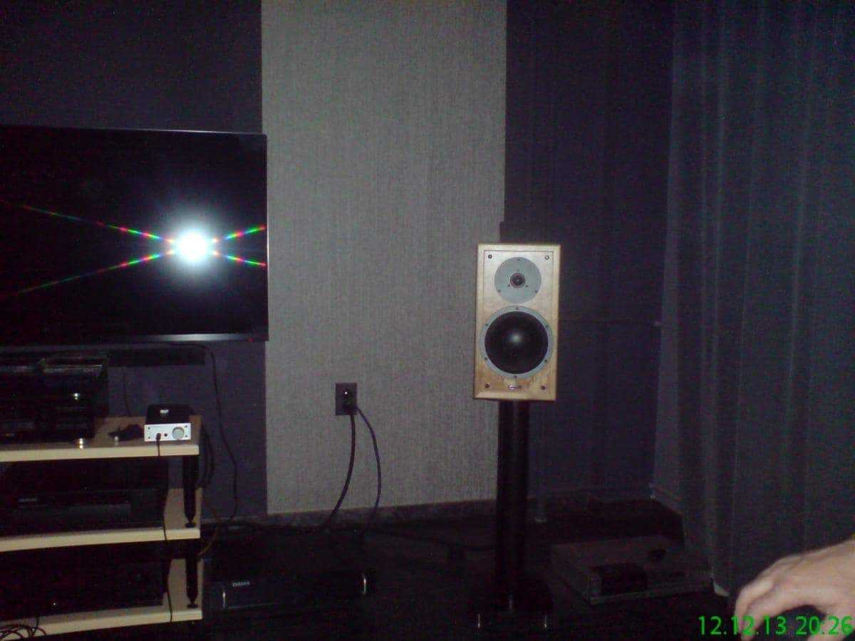

Setup je sledeci
Pojacalo KARAN KI180,
CD MERIDIAN G08.2, ( bio je i jedan AKAI79 tu , tweak by Impuls i PHILIPS 303 ali nisu slusani veceras)
Zvucnici Dynaudio 25SE
Interconnect Kimber 11 11
Zvucnicki kabl Kimber Monocle XL  ( price tag 1100€)
Strujni kablovi furutech sa Rodium konektorima
