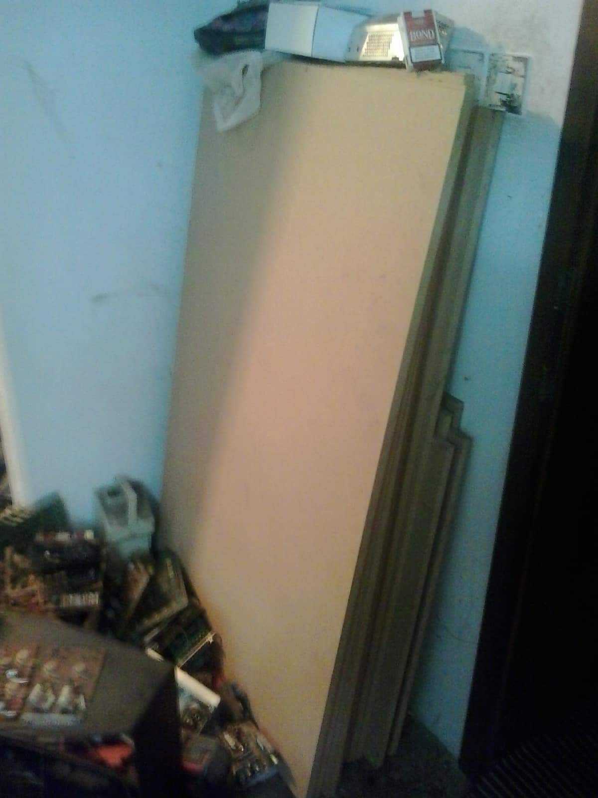

BANAT Napisano Septembar 30, 2013 #69 Napisano Septembar 30, 2013 To Willy! U mojoj bi sobi to imalo efekt ogromnih slušalica, ali budući da je točkast izvor zvuka... Druze malo je prilozena slika vrljava , ali ovo je moj spremljen materijal oplata za drugi par bass kutija koji trenutno cuci u nekom budzaku , a namenjeno je za drugi par EV DL18 X (W ) zvucnika , dimenzija 0,8 m x 0,8 m x 1,36 m , odnosno unutrasnje zapremine negde oko 850 L . Znaci sa moje leve i desne strane stojace i svirace u mojoj malenoj kuhinji po dve takve kompresione bass kutije ( ukupno 4 ) , a iznad njih stajace i svirace ostali sitnis od raznih srednjetonaca , visokotonaca , itd . Pozdrav !
prophet Napisano Septembar 30, 2013 #70 Napisano Septembar 30, 2013 Druze malo je prilozena slika vrljava , ali ovo je moj spremljen materijal oplata za drugi par bass kutija koji trenutno cuci u nekom budzaku , a namenjeno je za drugi par EV DL18 X (W ) zvucnika , dimenzija 0,8 m x 0,8 m x 1,36 m , odnosno unutrasnje zapremine negde oko 850 L . Znaci sa moje leve i desne strane stojace i svirace u mojoj malenoj kuhinji po dve takve kompresione bass kutije ( ukupno 4 ) , a iznad njih stajace i svirace ostali sitnis od raznih srednjetonaca , visokotonaca , itd . Pozdrav ! Pozdravljam, samo mislim da je bolje bilo staviti po dva drajvera u jednu kutiju i samim tim smanjiti dimenzije.
