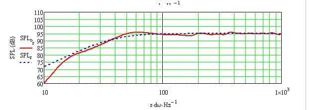

Zen Mod Napisano Oktobar 21, 2013 Share #117 Napisano Oktobar 21, 2013 ti ovo dovoljno dobro ? plavo je ref. odziv na IB , crveno kako bi bilo u TL placibabo ....... Link to comment Podeli na ovim sajtovima More sharing options...
chakija Napisano Oktobar 21, 2013 Autor Share #118 Napisano Oktobar 21, 2013 U sunce ti, pa ovo za IB mi deluje poprilično nerealno. Da on ima -3db na 30Hz mi je jaaako sumnjivo. Ovde u može da bude da su kod beyme pogrešili u datasheet-u. (što bi bila prava sramota za takvog proizvođača) Zvu je ranije primetio da je Fs nerealno nizak za dati Cms i Mms. Može biti da je pre Fs=38 umesto deklarisanih Fs=31Hz... Možda najbolje da premerim koliki je Fs - jel ima neka brza, jednostavna i pouzdana metoda? Ovako sa grafika izgleda nenormalno dobro.Ovaj odziv izdignut +3db od 30-70Hz je poželjan. Ono što me brine jeste kakvoća tog bass-a, tj "brzina" i bojazan da bi moglo biti muljanja? Ne znam da li MJK program ima još neke pokazatelje sem predviđenog odziva? Programi poput winISD prikazuju grafike za group delay, fazu itd.. BTW Puno hvala za simulaciju! PS: možda bi mogao da probaš da ubaciš Fs=38 pa da vidimo šta će da kaže? Link to comment Podeli na ovim sajtovima More sharing options...
Zen Mod Napisano Oktobar 21, 2013 Share #119 Napisano Oktobar 21, 2013 https://dl.dropboxusercontent.com/u/20665608/JBL%20Speakershop.rar https://dl.dropboxusercontent.com/u/20665608/SigJenny.zip skini , izmeri , pa da se patimo dalje taj pik sam ja napravio , iskustveno znam da je bolje traziti od sima tako no flat do minus herca ima sve - i GD i faza i blabla evo ti pdf uzmi u obzir da je uracunato i 0R4 za choke , ali ne znam da li je to u modelu za IB ........ a mrzi me da proveravam Mathcad - MLTL beyma 15CXA400fe.pdf Link to comment Podeli na ovim sajtovima More sharing options...

Zen Mod Napisano Oktobar 21, 2013 Share #121 Napisano Oktobar 21, 2013 izmeri full T/S ako si vec pukao kintu , mozes da se potrudis .......... toliko .......... sad tek gledam graph - u pravu je Zvu - pikcina je na skoro 40Hz dakle - volja ti - ili meri T/S skroz ........ ili da ubacim 37Hz u sim i sta ti bude Link to comment Podeli na ovim sajtovima More sharing options...

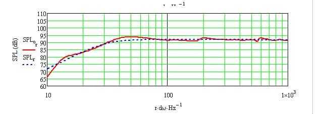

Zen Mod Napisano Oktobar 22, 2013 Share #127 Napisano Oktobar 22, 2013 ..... sa 37Hz Link to comment Podeli na ovim sajtovima More sharing options...
chakija Napisano Oktobar 22, 2013 Autor Share #128 Napisano Oktobar 22, 2013 Hmmm, graf deluje slično, "samo" je F3 pomerena za tih 5-6Hz. Šta predlažeš šta je pametno činit? Link to comment Podeli na ovim sajtovima More sharing options...

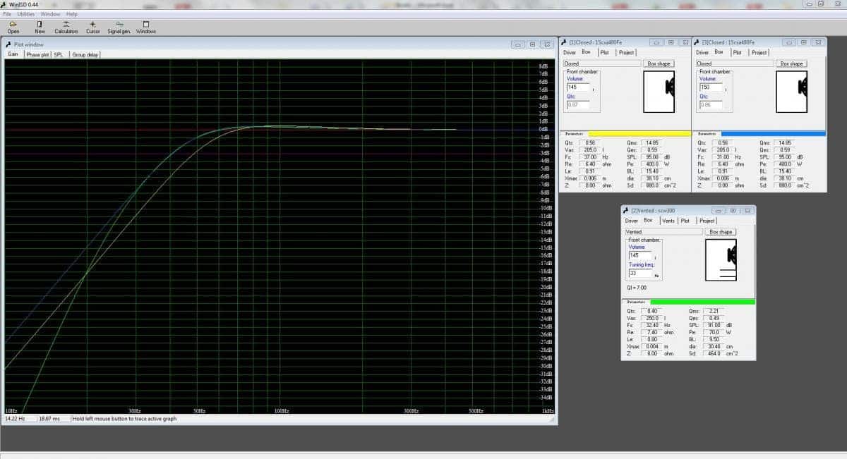

chakija Napisano Oktobar 22, 2013 Autor Share #132 Napisano Oktobar 22, 2013 Posle malo analiziranja matchcad fajla i objavljenih grafikona, mislim da mi je bolja varijanta da idem na kompresiju. Mnogo manje uticajnih faktora od kojih može glava da boli. Kutija prema datasheet-u ne dodaje puno bass-a (kao recimo kod woolandovih tannoy-a), a opet je povelika, možda čak malko i prevelika :S. Kod kompresije nema neke bojazni da će se nešto posle usviravanja previše poremetiti, tj. ako taj Fs i padne ispod trenutnih 37 može biti samo bolje. Evo uporednog odziva u winISD-u sa sonidom scw300 u BR kutiji. Bass od sonida je verovatno najbolji što sam imao do sada. Videćemo šta će biti kad ovo krme od zvučnika ubači u kutiju... Link to comment Podeli na ovim sajtovima More sharing options...
