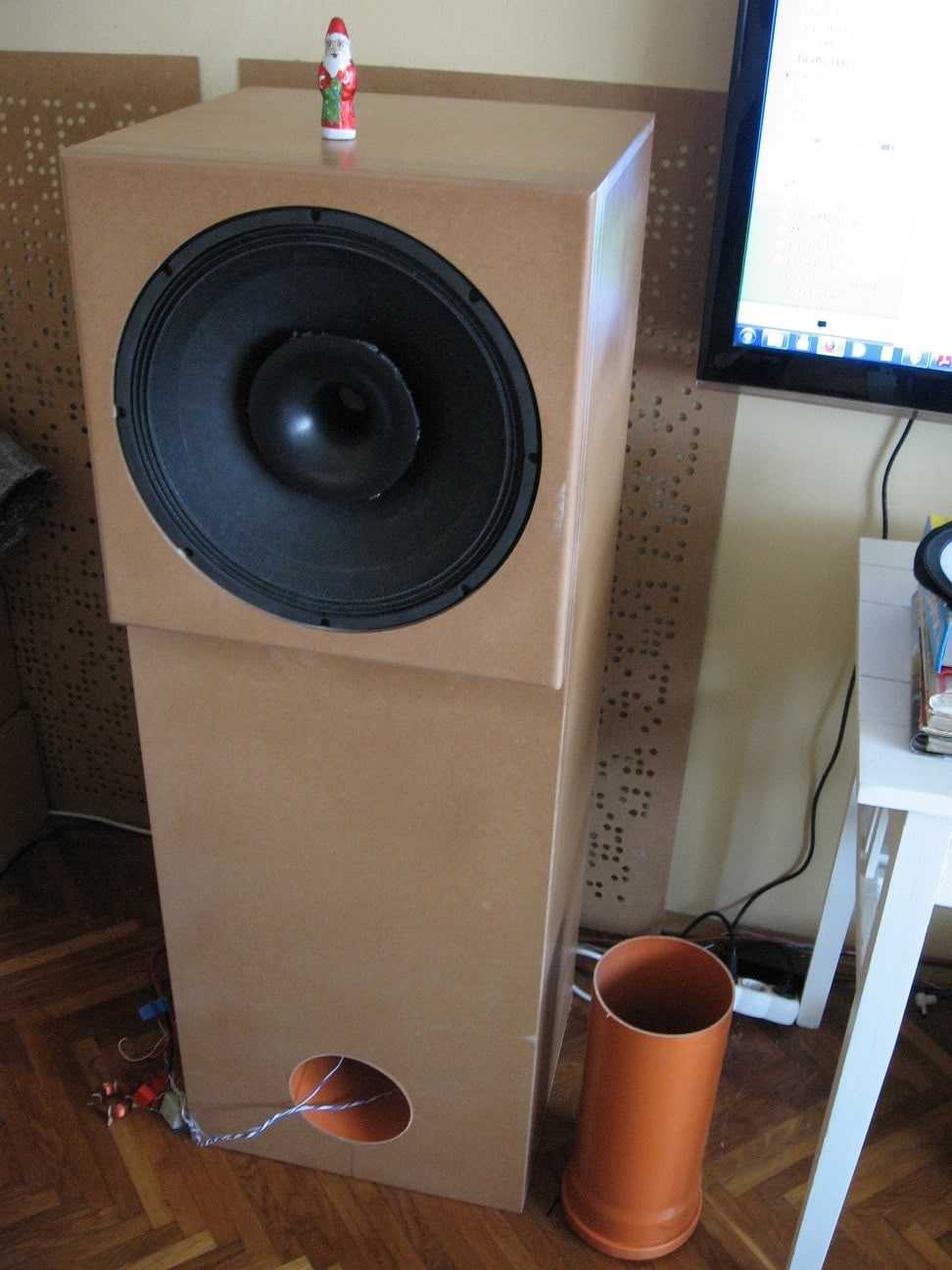

chakija Napisano Januar 7, 2014 Autor Share #471 Napisano Januar 7, 2014 Evo i kako izgledaju Bajadere sa većom rupom Link to comment Podeli na ovim sajtovima More sharing options...
Woland Napisano Januar 7, 2014 Share #472 Napisano Januar 7, 2014 E, sad možeš i teglu da staviš Link to comment Podeli na ovim sajtovima More sharing options...

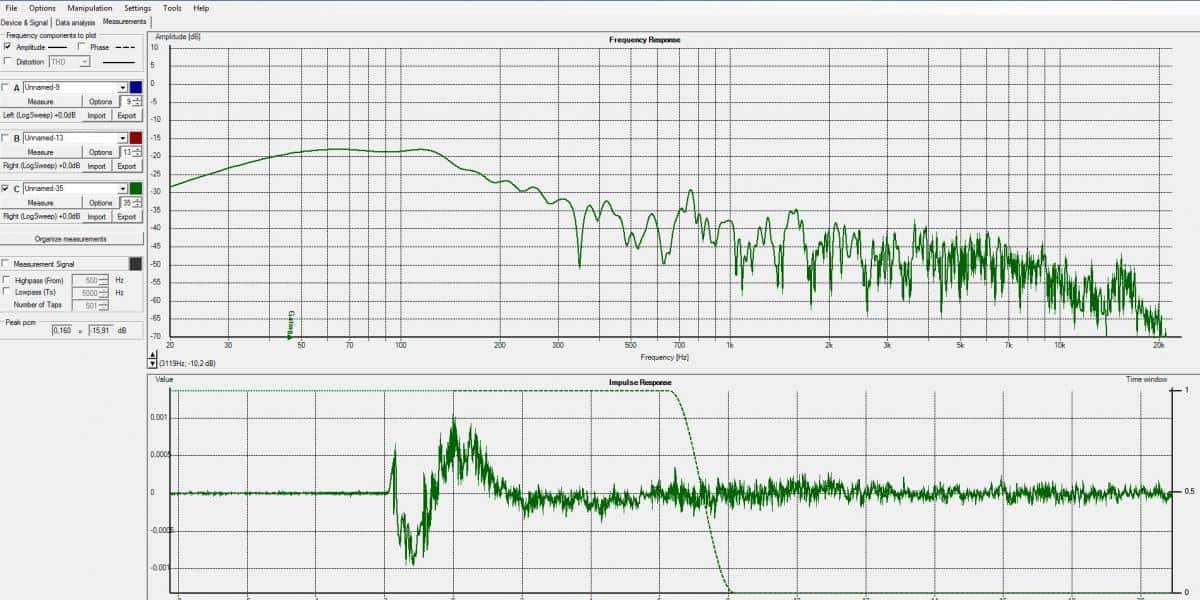

chakija Napisano Januar 7, 2014 Autor Share #477 Napisano Januar 7, 2014 @ZZZ Izvini, ali pomalo zamara to tvoje "lepo sam vam rekao" . Ko da imam 1000 induktora ispod kreveta i samo treba da se sagnem i dovatim jedan od 5mH... Rekoh već ranije da mi je to trenutno lošija varijanta pošto vrlo malo eq-inga mi rešava stvar (za neke stvari ne moram ga ni uključivati). Dodatni induktor u redu mi nikako ne treba u skretnici. Evo i merenja na samom izlazu TL- otvora. Meni deluje da će to sve leći na svoje mesto kad se zvučnici još malko usviraju u kutijama... Link to comment Podeli na ovim sajtovima More sharing options...
ZZZ Napisano Januar 7, 2014 Share #478 Napisano Januar 7, 2014 @ZZZ Izvini, ali pomalo zamara to tvoje "lepo sam vam rekao" . Ko da imam 1000 induktora ispod kreveta i samo treba da se sagnem i dovatim jedan od 5mH... Rekoh već ranije da mi je to trenutno lošija varijanta pošto vrlo malo eq-inga mi rešava stvar (za neke stvari ne moram ga ni uključivati). Dodatni induktor u redu mi nikako ne treba u skretnici. Evo i merenja na samom izlazu TL- otvora. Meni deluje da će to sve leći na svoje mesto kad se zvučnici još malko usviraju u kutijama... Pa izvini kako da kazem kad je stvarno tako. lepo ti stoji tamo da je potreban taj element koji se dodaje. Inace ti slika uopste nije kompletna. Pa dolaziš do pogresnih zakljucaka A i skretnicu nije za HF jedinicu nije moguce uspesno izvesti bez tog clana. . Pa naravno da ce leci to je dobar driver koji je predvidjen da prima mnogo vece snage nego sto su to kucne pa je mehanicki cvrst i kompaktan i trbace malo vremena da pokretni delovi dodju na neku radnu tacku. Pa zar mislis da je beyma napamet napisala te parametre u datasheetu? Koji bi im bio motiv za to? . Nista ne brini Link to comment Podeli na ovim sajtovima More sharing options...
ZZZ Napisano Januar 7, 2014 Share #479 Napisano Januar 7, 2014 i na simulacijama se dobija slican odziv i pojavljuju se karakteristicni pikovi centralnog spektra koji prolazi kroz otvot na tih 750Hz i 1500Hz cca. Tako da su to predvidjeni rezultati dobijeni u praksi. . ipak tu mikrofon registruje i zvuk koji dolazi sa druge strane mikrofona od zvucnika tako da je kriva sigurno malo oštrija ali ti pikovi na tim fo i f1 ostaju. nista strasno trebalo bi izmeriti faze pa onda videti sta i kako. malo se mogu korigovati dampingom a bez gubitaka energije u bas podruciju. Link to comment Podeli na ovim sajtovima More sharing options...

chakija Napisano Januar 9, 2014 Autor Share #481 Napisano Januar 9, 2014 Noćas sam se malo igrao sa dužinom cevi, tj vratio sam cev 210mm dužine. Po proračunu je trebalo 229mm, ali zbog nešto malko većeg prečnika cevi, a i zbog lakšeg obeležavanja pri sečenju, uzeo sam da dužina bude 210mm - mislim da nisam puno pobegao od proračunatih granica, za razliku od cevi od 130mm. Ponovo sam izmerio odziv na samom TL otvoru i dobio cca 4db tiši odziv na bassu u odnosu na 130mm. Krive do 150Hz izgledaju identično, ali pik na 750Hz je izraženiji sa 210mm cevkom. (večeras ću okačiti rezultate merenja) Deluje mi da je bass kontrolisaniji i da ide dublje sa 210mm, ali uz toliko tiši odziv moram ga pojačavati sa E-Q ingom. Dolazim do zaključka da je RL filter ipak neophodan, ako hoću da zadržim 210mm dužinu TL-otvora. Z-M, ZZZ (malo mi muka kad skontam da treba da istresem još 50e za dodatne induktore) Sa 130mm dobijam glasnij odziv i nemam potrebe za EQ, ali mi deluje da se neke druge stvari pokarabase. Jel MJK softwer ima mogućnost da se varira dužina TL-a pa da se vidi šta se dešava sa ostalim parametrima? Link to comment Podeli na ovim sajtovima More sharing options...
boban 85 Napisano Januar 9, 2014 Share #482 Napisano Januar 9, 2014 http://www.zaphaudio.com/audio-speaker18.html dve slike, dole pri kraju B3N response curve with simulated baffle responseB3N response curve modeled with filter Link to comment Podeli na ovim sajtovima More sharing options...
zerowaf Napisano Januar 9, 2014 Share #483 Napisano Januar 9, 2014 Po proračunu je trebalo 229mm, ali zbog nešto malko većeg prečnika cevi, a i zbog lakšeg obeležavanja pri sečenju, uzeo sam da dužina bude 210mm Ništa ja tu ne razumijem.... Nisi htjeo raditi po proračunu ili nisi mogao? Link to comment Podeli na ovim sajtovima More sharing options...
chakija Napisano Januar 9, 2014 Autor Share #484 Napisano Januar 9, 2014 Proračun kaže 6" cev, 9" dužine, što bi bukvalno značilo 152mm x 228,6mm (u startu mi ovo deluje malko "ugrubo" jer je u MJK sve zaokruženo na ceo broj inča). Ja sam pronašao cev unutrašnjeg prečnika 154mm, što automatski znači da u startu ne mogu da ispoštujem projektovane dimenzije porta. Uzeći u obzir da je ovaj drajver vrlo tolerantan na male fluktuacije u merama, uzeo sam dužinu od 210mm jer mi je bilo nešto lakše ocrtati pravilan krug na cevi - uzeo sam stranicu A4 papira, a i ukupna zapremina porta koja je bila po projektovanim merama se nije puno promenila. Meni nije nikakav problem da ako treba odsečem još jednu cev sa "tačno" 228mm, ali ne verujem da bi dobio neke čujne razlike. Cev 130mm sam odsekao čisto radi igranja Link to comment Podeli na ovim sajtovima More sharing options...
