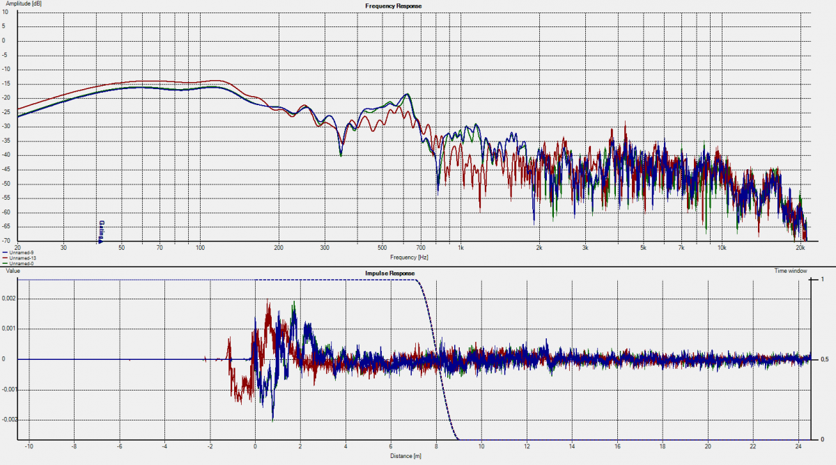

chakija Napisano Januar 9, 2014 Autor Share #485 Napisano Januar 9, 2014 Evo šta sam izmerio na samom izlazu iz TL otvora (ako to uopšte nekom nešto znači). Crvena je sa 130mm dužinom cevi, zelena sa 210mm, a plava sa 230mm... Link to comment Podeli na ovim sajtovima More sharing options...
zerowaf Napisano Januar 9, 2014 Share #486 Napisano Januar 9, 2014 Ne razumijem baš što treba gledati, ali 210 i 230 su skoro iste, a crvena je oko 3dB glasnija do oko 200HZ? Link to comment Podeli na ovim sajtovima More sharing options...

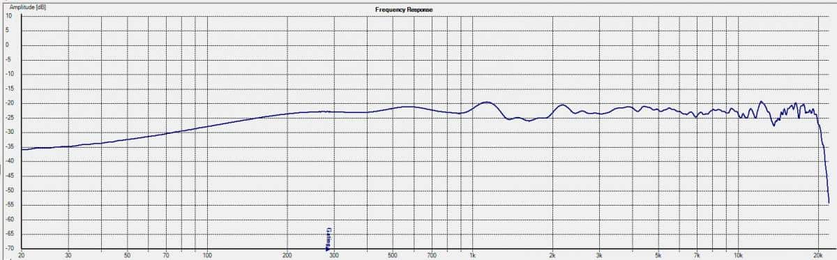

chakija Napisano Januar 19, 2014 Autor Share #496 Napisano Januar 19, 2014 @zerowaf, Taj pad je zbog BSC-a. Zbog toga moram da držim EQ +6db 50-150Hz dok ne vidim šta ću sa induktorom... Link to comment Podeli na ovim sajtovima More sharing options...
zerowaf Napisano Januar 19, 2014 Share #497 Napisano Januar 19, 2014 @zerowaf, Taj pad je zbog BSC-a. Zbog toga moram da držim EQ +6db 50-150Hz dok ne vidim šta ću sa induktorom... Hm, +6db i još pada. No dobro, kako Grau kaže - kad se driveri razgaze ćeš znati pravo stanje. Do tada nema smisla završavati skretnicu. Link to comment Podeli na ovim sajtovima More sharing options...
chakija Napisano Januar 19, 2014 Autor Share #498 Napisano Januar 19, 2014 Graf je bez E-Q-inga... Link to comment Podeli na ovim sajtovima More sharing options...
Zen Mod Napisano Januar 19, 2014 Share #499 Napisano Januar 19, 2014 kad uradis BSC , onda ces vracati damping kako treba da bude Link to comment Podeli na ovim sajtovima More sharing options...
ZZZ Napisano Januar 21, 2014 Share #500 Napisano Januar 21, 2014 Nije samo taj RC clan dovoljanpotrebno je i ne ko reaktivno oterecenjeA to moze da se izvede rodavanjem serijskog RC elemnta posle RLpogledati kod MJK u PDF-u gde se razmatra Baffle step compensation..U principu je ok sa tim sto ta vrednost C u tom takozvanom ZObel elementu po pravilu treba da bude veca.Ai ti Chkey posto imas opremu za merenje to lako mozes utvrditi prostom promenom vrdnosti...Takodje bi trebalo prekontrolisati i sta se desava sa impedansom pri razlicitim C u tzv Zo netu.Posle toga u najvecem broju slucajeva ide samo jedan L i to je to...HF jedinica se onda relativno lako smesti..ALI tu ne poaze klasicni pristup kod tog HF drivera, koji je kompresioni + ima i hornu ispred.Potrebno je izvrsiti vecu i kompleksniju atenuaciju.KOrisne informacije o tome se mogu naci kod PI-crossovera, PI/speaker tako nesto.Isprobao sam tu vrstu koncepta in-vivo (kao i RL / RC +L) i mogu reci da ima smislakada su kompresione horne u pitanju. .Inace ti kao ravni SPL/ovi skoro da ni[ta ne znace jer su to u principu himerepout ledenog brega. Posledica - Titanik.Super je naravno sto se meri (a ne ono kao na uvo, domaci sistem barbarogenija koji sve znaju...)Ali ukljuci ifazu sledeci put.Ima ravno izmerenih SPLova koji se ne mogu slusati zvofg toga sto su faze jako pomereneA ima i neravnih SPLova koji su prijemciviji zbog samo zbog toga sto su im faze kako tako bolje nego kod ovih prvih.Vidim da ti je step response dobar sto se tice polariteta, to bi trebalo da znaci da su generisan signal i ono sto mic uhvati u fazi. :)Ja sam kod mene to morao da korigujem zbog toga sto sam korak po korak ustanovio da su balansirani izlazi sa kartice kao i SEu kontrafazi... Stalno sam dobijao step u negativnoj poluperiodi prvo... radio sam ne nekom partiju pred novu godinu gde je ovo bio monitoring. znaci stajao sam na po metar od od ovih monstruma napanjenih na jedno 110db. toliko mi je bilo zlo od toga koliko je bio dobar sound da nisam mogao miks da nabodem kako treba, nisam mogao da se koncentrisem na to od slusanja kako ovo svira. sve funkcije su ukljucene, masaza organa, razbijanje kamena u bubregu i besici itd. sto se amplifikacije tice, moram da kazem da taj MC2 ubija kako radi, ne znam da li je D klasa (dosta su im mala ova nova pojacala, visina je ne vise od 6-7cm) ali to svira zaista toplo, meko i prefinjeno a opet drzi ove monstrume za jaja.soba za ovo je 100m2 ali svejedno, to je kucni audio kvalitet u pro pakovanju.Verovatno ima profi aktivnu "Brick wall" skretnicu reda 300db/oct pa mu onda ni[ta ne predstavlja problem... :)E da Chakija,kad ti to tako lepo ide sa tim merenjima, isprobaj i merenja FFT-a u real time-u(generator je beli sum, smanji pot na 0 pa polako povecavaj obavezno da ne otkines i usi idrivere...)E sad za WIN ne mogu da ti preporucim ni jedan program konkretno, ali recimo za OSX ja koristimelektroacoustics toolbox (trail verziju). A siguran sam da ima i vise toga za win..Iznenadices se koliko se ti grafikoni mogu razlikovati od stati;kih merenja, a mnogo toga ce ti na osnovu tog iskustva postai jasnije.I tu 'es dobiti one "real" rezultate. tako da ce ti u korelaciji sa stati;kim merenjim biti od velike pomoci. Link to comment Podeli na ovim sajtovima More sharing options...
