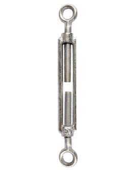

Ima li smisla prepraviti ovako nešto post-436-0-93586400-1388327106_thumb.jpg tako da staviš navojnu šipku i na njene krajeve flah pločicu? Dobio bi nekakav razupor koji nema veliki volumen, a teoretski bi povečao napetost stijenke, pa možda i smanjio zvonjavu?Samo pitam! ;)

Mislim da ovaj tvoj predlog itekako ima smisla
 Jedino je problem kako da raspregnem izmedju bocnih strana kad imam te kose pregrade...
krutost kutije vec imas
ono sto bambara je zarad prirode mediapana
ja ti napisah napred sta da radis
opet preinzenjerises , pa kasnije krpis
neoprenski lepak i lepak za drvo - lepi kondor i keramiku iznutra , naizmenicno
ne moras pokriti cele povrsine - probaj kuckanjem kad si umrtvio dovoljno
