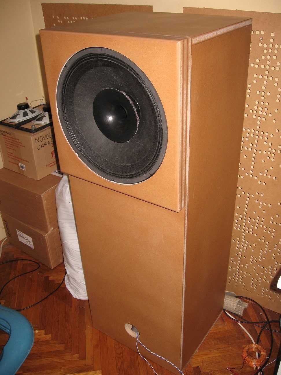

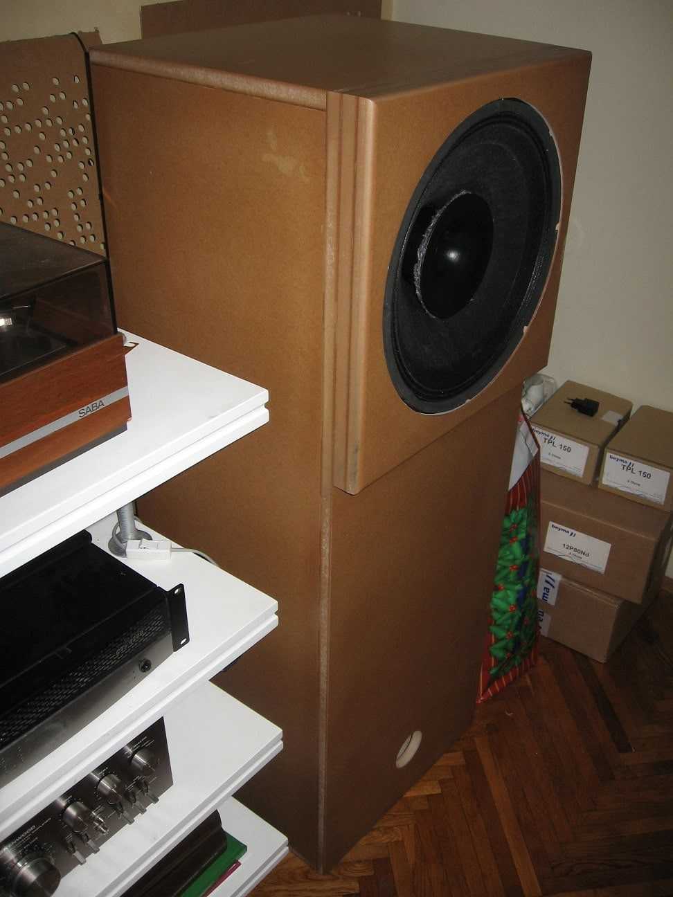

Juče konačno stigle kutije...
Mojoj radosti nema kraja! Sa nestrpljenjem grabim heftalicu i trpam konflin unutra i raspoređujem ga ravnomerno po kutiji. Na gornju stranicu stavljam "nebo" od filca radi ubijanja vertikalnog stojećeg talasa. Već je 23:45 i poprilično mi se spava, pa sam odlučio da odložim "paljenje" za sutra.
Jutros poranio u 7:15, popio kafu i bacio se na dalje sastavljanje zvučnika. Nakon dodatnih 2-3 sata, konačno sam uspeo da stavim drajvere u kutije i sve povežem na skretnicu kao što je ranije na OB bilo...Zavalih se u fotelju u sweetspot i čekam da udare prve note. Dok čekam, konstatujem da su mi drajveri jedno 150mm iznad visine očiju/ušiju. Očekujem da čujem dubok i utegnut bass, ali umesto toga osećam gorčinu u ustima koja se lagano pretvara u bes i gnev. Bass-a nema, ama baš nikakvog-a. Mnogo bolji zvuk je bio na onim pločetinama, pa čak i bass-a je bilo značajno više.
Oborim kutije, povadim pola konflina, probam ponovo - rezultat isti. Ponovim postupak, izvadim sve iz kutije, situacija još gora, tj. bassa još manje.
Inače, svaka ova promena zahteva da nagnem čitavu kutiju i uz dosta napora isteram zvučnik napolje jer nemam drugog načina da ga izvadim iz kutije. Uz to napomena da je mrga teška 12kg...
Sledeći logičan korak bio je provera T/S parametara. Koristeći kutiju sa zapušenim TL otvorom, prošao sam postupak merenja u JBL Speakershop-u. Rezultate koje sam dobio malo veze nemaju sa smislom tako da verujem da su stvarni parametri potpuno različiti od onoga što sam izmerio:

Moram nabaviti precizniji multimetar i odgovarajuću kutiju za 15" drajver da bi merenja bila iole normalna, tj. da parametri liče na zvučnik.
Raskačio sam kablove i ostavio zvučnike u kutijama da stoje dok ne vidim šta dalje da radim.
Možda ću ih ostaviti u sobi da me potsećaju koja sam naivčina ispao kada sam uleteo u čitavu priču pre nego li što sam izmerio parametre pre projektovanja kutije. Ko bi se mogao nadati da su ovi drkoši iz beyma-e baš toliko promašili parametre.
Ovo mi je škola i to poprilično skupa i naporna, ali bože moj valjda je ovo šamarčina koja će me naterati da se malo prizovem pameti...
Šteta za ovako tužan početak Nove Godine...a taman sam im nadenuo i code name   - Bajadere - :(

Zvučnike ganjam sa crown cts4200 koji ima 4x180w po kanalu. Ganjam ih u bi-amp varijanti, znači po jedan kanal za bass i kompresioni.
BTW, iščupao sam TL cev na jednoj kutiji (majstor koji je radio kutije je napravio otvore baš onako na pasent i nije lepio cevi tako da se one mogu elegantno skinuti i skratiti po potrebi)  čisto da vidim šta ću dobiti i dobio sam nešto bass-a, ali je to i dalje smešno u odnosu na ono što sam očekivao...
  OK  Chaki !
Naj jednostavnija proba ispravne polarizacije bass zvucnika  jeste sa AA baterijom od 1,5V ,....  vizuelno pratis u kom smeru idu bass membrane , meni se  desilo par puta da sam lose medjusobno spojio bass jedinice i rezultat je bio neki cudan zvuk bez bass-a, a sve to zbog neobelezenih zvucnickih kablova , tako da  na kraju uvek koristim ovaj jednostavni nacin probe medjusobne  fazne polarizacije sa obicnom 1,5V baterijom .
Nije mi bash jasan taj bi -Amping ! , da li je taj Crown 4 - kanalni ? , ili je mozda neka druga varijanta u pitanju , tako da recimo taj Crown ganja bass jedinice a neki drugi omanji Amp visokotonce ?
Ipak me buni drastican nedostatak bass-a! , jer gledajuci parametre tog koax-a on bi trebao u toj ne tako maloj kutiji  svira bass bez problema ,  ipak mislim da je samo neka sitna greska u pitanju .
