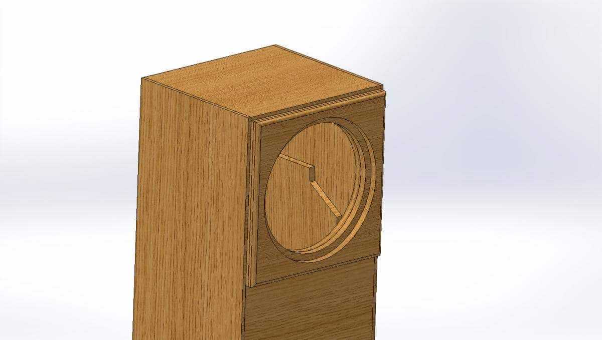

Bio sam danas do stolara koji mi radi kutije da pogledam kako napreduju radovi i kako kutije uzivo izgledaju.
Iako je ulozeno dosta truda u njihovu izradu, nisam zadovoljan trenutnim stanjem. Tek je jedna kutija polepljena i treba da se obradjuje, tako da je tu ostalo jos puno posla da se odradi iako mi su kutije vec trebale biti gotove. Ono sto me je posebno iznerviralo je sto su svi spojevi keksani i lepljeni, pa mi se cini da zbog toga imam mali zazor na nekim spojevima. Nista strasno i popravice se, ali mislim da sam sam uzeo da ih radim da mi se ovo ne bi desilo.
Drugi i mozda veci problem je sto kutija strasno zvoni. Kad je kucnem sa strane peva samo tako. Moram naci neki nacin da dodatno umrtvim stranice kutije.
Jel moze malo pojasnjenja kako i sa cim dampirati kutiju sa tih proracunatih 400g po kutiji?
ja ti lepo rekoh da radis od iverice ili spera
sad lepi keramicke plocice i kondor , kad neces da slusas
sto se tice dampinga boxa - ono belo ko brada deda mraza
pitaj volija gde je nabavljao i koji je trgovacki naziv
zapunjavas celu zapreminu podjednako
iseci u trake duzine dve visine kutije pa turaj - pola u stranu , pola u sredinu
mozes da heftas i lepis za nebo/gornju da visi
u vezi MLTL ili nije
nije sija nego vrat
cisti TL , i to svaki - tezi da ima odziv identican odzivu drivera na IB
dakle - obavlja se potpuna disipacija talasa za zadnje strane membrane u duzini TL-a
svaka druga - koja vrsi alteraciju odziva u odnosu na driver na IB svoje delovanje zasniva na korekcionom dejstvu mase vazduha u transmisiji
kako ce se zvati - moze da se zove djuntava cevka a moze da se zove i federasta fudbalska lopta upakovana u zvucnjak
:rofl:
svakako - MathCad sheet se zove TL_ML_Corner_8_14_09.xmcd , a neka ga krsti ko kako hoce
