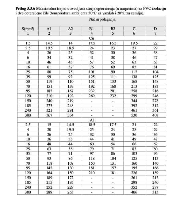

bata bane Napisano Septembar 5, 2015 Autor Share #246 Napisano Septembar 5, 2015 dilema resena, naso sam travoje za pcb za kontrolu releja... poceo sam da postavljam HV napajanje, pa reko da proverim imam onaj kabl 3x1,5 od struje za kucen aparate, jel more ta debljina ...struja 120mA (ja bi reko da moze, l sta ja znam ) Link to comment Podeli na ovim sajtovima More sharing options...
progster Napisano Septembar 5, 2015 Share #247 Napisano Septembar 5, 2015 Jedino može mnogo da mu bude. Link to comment Podeli na ovim sajtovima More sharing options...
bata bane Napisano Septembar 5, 2015 Autor Share #248 Napisano Septembar 5, 2015 Jedino može mnogo da mu bude. Mislim, samo jednu od 1,5 , ne sve tri Link to comment Podeli na ovim sajtovima More sharing options...
progster Napisano Septembar 5, 2015 Share #249 Napisano Septembar 5, 2015 Ma turaj i uživaj. http://www.diyaudio.rs/topic/7496-neki-novi-kabel/?p=212121 Link to comment Podeli na ovim sajtovima More sharing options...

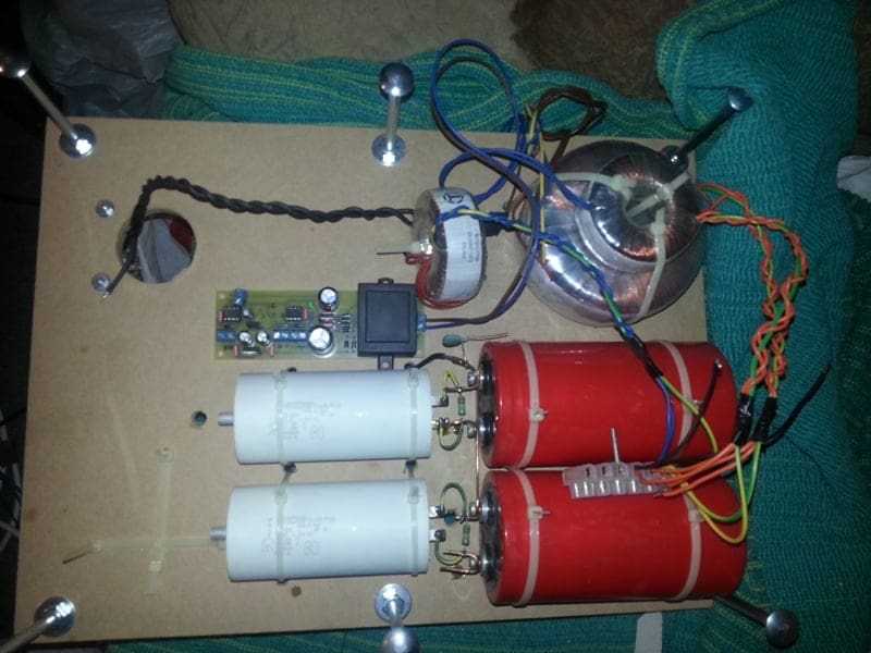

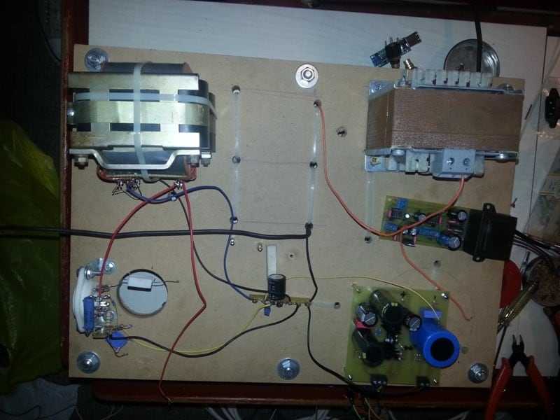

bata bane Napisano Septembar 6, 2015 Autor Share #251 Napisano Septembar 6, 2015 od sinoc par slicica ..."daske koje zivot znace" povezivanje napajanja podzemi i nadzemni radovi cisto da se ne prica po kuloarima.....dokaz je dokaz Link to comment Podeli na ovim sajtovima More sharing options...

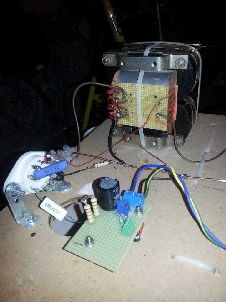

bata bane Napisano Septembar 24, 2015 Autor Share #260 Napisano Septembar 24, 2015 evo malo se lemilo mislim da sam sve povezao, ostalo je samo da povezem napojni kabl sa uticnicom a onda da vidim de mogu da ga "upalim" da vidim jel pusta milozvuke... Beli_Ninja je reagovao/la na ovo 1 Link to comment Podeli na ovim sajtovima More sharing options...
bata bane Napisano Septembar 24, 2015 Autor Share #261 Napisano Septembar 24, 2015 ovako izgleda odozgo Beli_Ninja and Eci je reagovao/la na ovo 2 Link to comment Podeli na ovim sajtovima More sharing options...
