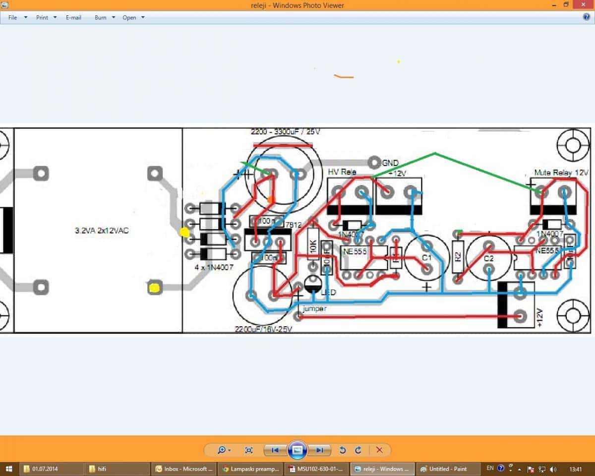

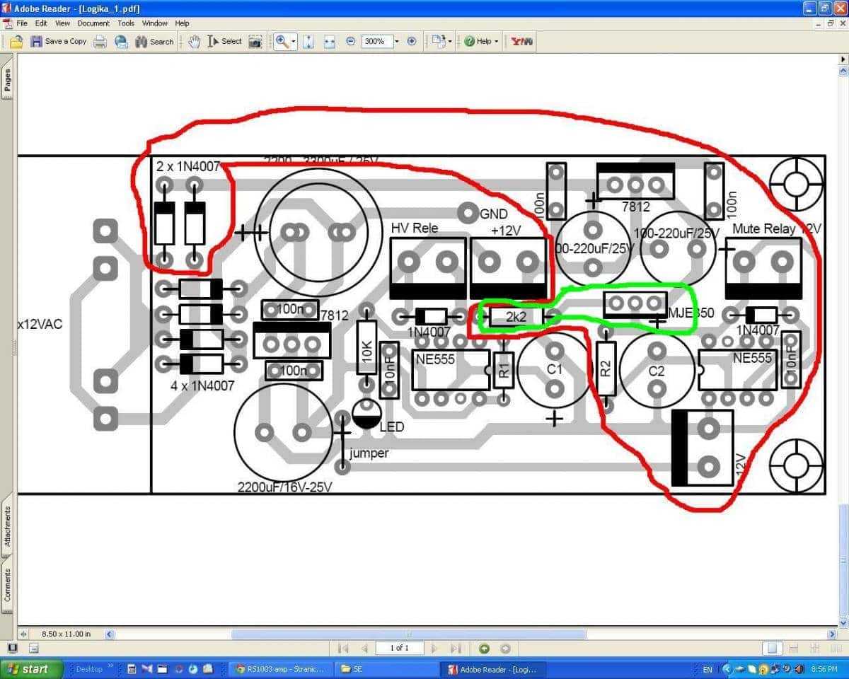

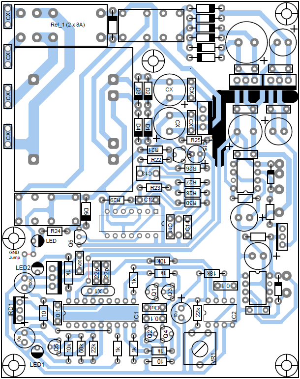

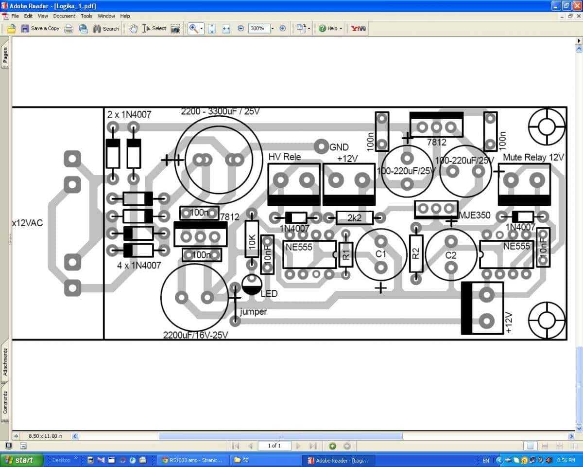

bata bane Napisano Septembar 3, 2015 Autor Share #225 Napisano Septembar 3, 2015 Elem, poceo sam da lemim i izmedju ostalog spremem releje za HV i output. Posto sam imao plocice od PCB koje je Nesic jos svojevremeno koristio malo sam gledao i za napajanje potrebno je 2x12V kako bi funkcionisali oba releja. Posto imam varijantu da koristim jedan slobodan sekundar interesuje me da li je moguce preraditi PCB i napajati ga samo sa jednim 12V sekundarom. Prva je izgled plocice bez 7812 koji tera MUTE relej, i kako je mali mujica smislio da ga poveze. Druga je original, sa sve drugim 7812. Jedan relej bi trebao da pali 3min nakon paljenja a drugi 3,5min nakon paljenja npr. Da li moze ili mogu da ocekujem beicasti dim. Link to comment Podeli na ovim sajtovima More sharing options...

guja011 Napisano Septembar 3, 2015 Share #227 Napisano Septembar 3, 2015 šta se ne vidi? vidi se da je neko briskao 1 deo kao i da ima i rele i relay, to mu valjda isto, a? Link to comment Podeli na ovim sajtovima More sharing options...
Zen Mod Napisano Septembar 3, 2015 Share #228 Napisano Septembar 3, 2015 ne gledi mi se u pasun da skontam sta je briskano Link to comment Podeli na ovim sajtovima More sharing options...

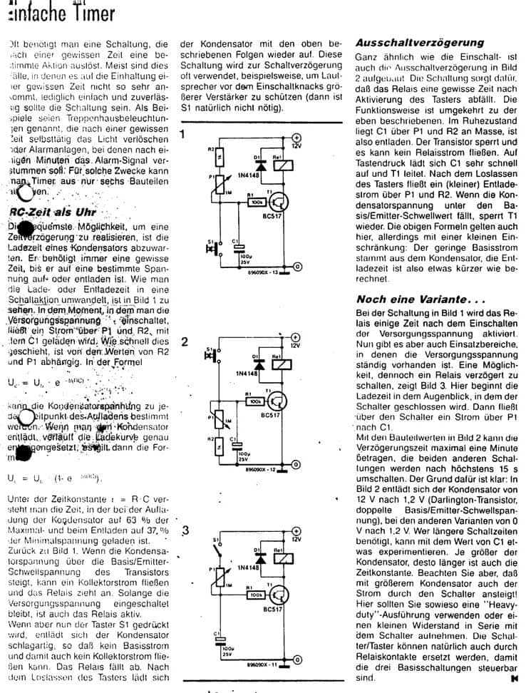

guja011 Napisano Septembar 3, 2015 Share #229 Napisano Septembar 3, 2015 neke diode kod sekundara, pa ostala ispod elka šarena veza. šaljivo pobrisano. mada nije jasno koji kur će 2 napona ako okida releje, dovoljan je jedan. drugo ako već oće sukcesivno klikanje , onda 2 kom 555 kaskadno. onda ide priča kako (treba da)to radi kada se isključuje amp etc, etc. Link to comment Podeli na ovim sajtovima More sharing options...
Zen Mod Napisano Septembar 3, 2015 Share #230 Napisano Septembar 3, 2015 a jes akao se sa tim kad sam bio mali praviJo Anzai iz lelektora zavukli mu 16 logic chipova zarad sake lampi i relejcica svrseno sa normal preklopnikom i dva kaskadna timera no , zarad muljavosti kristalne mi kugle , lakse se razmislja kad se ima sema ne li je (ne li li je ) logika da se uvek preko seme dodje do pcb ....... a i mozak mi muljav , pored kugle mi Link to comment Podeli na ovim sajtovima More sharing options...

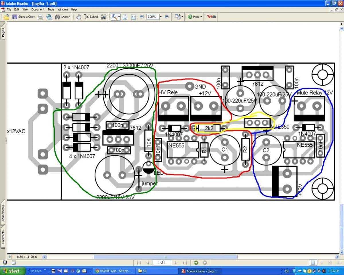

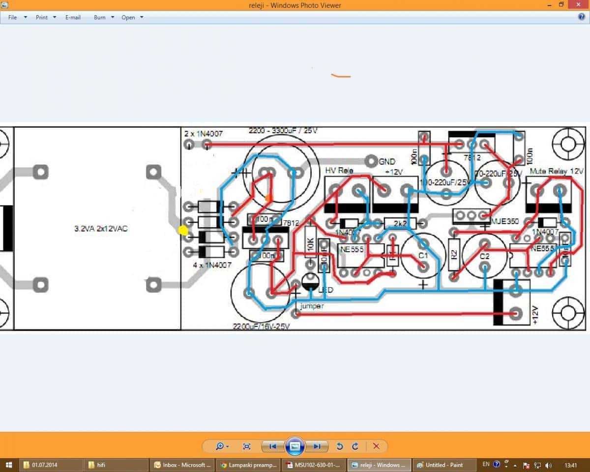

bata bane Napisano Septembar 3, 2015 Autor Share #232 Napisano Septembar 3, 2015 nema sheme to je sve sto imame , a da crtan ne umijem...jedino ako nesic postavi teoretski , da li je moguce da se se 2 zasebna NE 555 napajaju iz jednog napajanja _ sad sam stavio jos koju slicicu Napajanje ZELENO napaja privi NE555 CRVENO kad okine...preko otpornika otvara tranzistor ZUTO aktivira drugi NE 555 PLAVO moja ideja je da povezem oba NE555 u paralelu sa napajanjem ZELENO i da izbegnem dodatni sekundar obzirom da HV i MUTE releji imaju minimalnu razliku u vremenu P.S. otiso danas da kupim HV relej kad sam rekao da mi treba za 700V DC, covek se slogiro e il ja nisam dobro priupito ili je on naviko na amaterske napone. a mozda moze i neko drugo resenje Link to comment Podeli na ovim sajtovima More sharing options...
Nesic Napisano Septembar 3, 2015 Share #233 Napisano Septembar 3, 2015 Fora je tu oko mute releja. Na ovaj način on momentalno otkači kad ugasiš uređaj, a zadnji spoji kad uključiš uređaj. Ako ga napajaš preko banke kondova, drži energiju. Ako ti on ne treba, možeš sve preko jednog 7812. Ja sam mute rele na ovaj način rešio i to radi provereno u praksi. Može i na druge načine, naravno. Ostali izvodi za 12V (redne kleme) su bile za pomoćne pločice, tipa remote, ulazni releji... Može i trafo sa jednim sekundarom. Ovde je dat jedan sa dva ali sek u II zbog snage (vrv sam takav imao). Bilo je tu raznih varijanti... Link to comment Podeli na ovim sajtovima More sharing options...

Nesic Napisano Septembar 3, 2015 Share #237 Napisano Septembar 3, 2015 Posto imam varijantu da koristim jedan slobodan sekundar interesuje me da li je moguce preraditi PCB i napajati ga samo sa jednim 12V sekundarom. Prva je izgled plocice bez 7812 koji tera MUTE relej, i kako je mali mujica smislio da ga poveze. Jedan relej bi trebao da pali 3min nakon paljenja a drugi 3,5min nakon paljenja npr. Može. Dobro si skicirao. Samo promeniš RC konstante za 555 ponaosob. Link to comment Podeli na ovim sajtovima More sharing options...

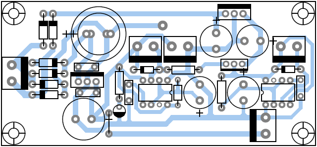

Nesic Napisano Septembar 3, 2015 Share #238 Napisano Septembar 3, 2015 Kaži šta ti treba, izbaciću/popraviću/docrtaću PCB. Link to comment Podeli na ovim sajtovima More sharing options...
bata bane Napisano Septembar 3, 2015 Autor Share #239 Napisano Septembar 3, 2015 Fora je tu oko mute releja. Na ovaj način on momentalno otkači kad ugasiš uređaj, a zadnji spoji kad uključiš uređaj. Ako ga napajaš preko banke kondova, drži energiju. Ako ti on ne treba, možeš sve preko jednog 7812. Ja sam mute rele na ovaj način rešio i to radi provereno u praksi. Može i na druge načine, naravno. Ostali izvodi za 12V (redne kleme) su bile za pomoćne pločice, tipa remote, ulazni releji... Može i trafo sa jednim sekundarom. Ovde je dat jedan sa dva ali sek u II zbog snage (vrv sam takav imao). SC026.png Bilo je tu raznih varijanti... SC027.png Cek, cek znaci mogu i sa jednim sekundarom mislim da je 0,3A 12V deklarisan umesto dva Link to comment Podeli na ovim sajtovima More sharing options...

Nesic Napisano Septembar 3, 2015 Share #241 Napisano Septembar 3, 2015 Cek, cek znaci mogu i sa jednim sekundarom mislim da je 0,3A 12V deklarisan umesto dva Možeš. Uzmi releje sa većim otporom kalema, da manje opteretiš sekundar. Mislim da su oni crni Omroni G2RL2 360 ohma na 12V. Link to comment Podeli na ovim sajtovima More sharing options...
