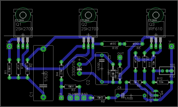

bata bane Napisano Oktobar 30, 2013 Autor Share #182 Napisano Oktobar 30, 2013 Elem, zahvaljujuci ljubaznosti pojedinih clanova ovog bozanstvenog foruma, svetlost dana je ugledao i ulazni deo u cevku. Znam,znam sad ce cevni puritanci da posandrcaju kad vide da sta ce da bude na ulazu u cevku, ali sho bi rekli ...volim da me boli Na plocici je ulazni bafer za izlaznu cevku( ili POWER DRIVE) koji ce mi omoguciti da na ulaz ampa(gain stage) stavim bilo koju cevku, a ako bog da (ZM) moz da bude jos jedana neobicna ideja umesto klasicne price. Za razliku od PD koji se spominje na sajtu TUBELAB, ovaJ PD je namunjen i sa CCS-om i kaskodom ili dodje mu kao SUPER LINEAR CATHODE FOLLOWER (ali FET), E sto mi lepu plocicu uradio Pedjo Vrisno mi komp u kuci pa ne mogu da sracunam U PSUD potreban travo, inace bi bilo vec na stolu poodavno Link to comment Podeli na ovim sajtovima More sharing options...
Beli_Ninja Napisano Oktobar 30, 2013 Share #183 Napisano Oktobar 30, 2013 Zasto bas 2sk2700, moze li tu nesto drugo? Link to comment Podeli na ovim sajtovima More sharing options...
Zen Mod Napisano Oktobar 30, 2013 Share #184 Napisano Oktobar 30, 2013 k-ka celog shebanga gore je da je sve DC a takodje je pripremni korak da sve bude servo-ed stara lanpa , nova lanpa , nema rebiasovanja Link to comment Podeli na ovim sajtovima More sharing options...
guja011 Napisano Oktobar 30, 2013 Share #185 Napisano Oktobar 30, 2013 Zasto bas 2sk2700, moze li tu nesto drugo? kaže genija da je svašta jeb.. ovaj probavo a da se 2sk2700 pokazao kao najbolji. kako reče čuvena turio bi ja onaj 2sk2611 iz kelcoa za probu Link to comment Podeli na ovim sajtovima More sharing options...
Daudio Napisano Oktobar 30, 2013 Share #186 Napisano Oktobar 30, 2013 Ја би ту метно један траво Link to comment Podeli na ovim sajtovima More sharing options...
Beli_Ninja Napisano Oktobar 30, 2013 Share #187 Napisano Oktobar 30, 2013 Ma ovaj 2sk2700 je u nestasici.Kako to uvek bude najbolja komponenta ona koja se vise ne pravi... Link to comment Podeli na ovim sajtovima More sharing options...
guja011 Napisano Oktobar 30, 2013 Share #188 Napisano Oktobar 30, 2013 2sk ima ko blata na ebay. čudna mi kupusa. Link to comment Podeli na ovim sajtovima More sharing options...
Beli_Ninja Napisano Oktobar 30, 2013 Share #189 Napisano Oktobar 30, 2013 Ma ima e bayu sa kojim mi i ne zajebava, lakse je kad ima kod nekog od dobavljaca i onda preko nekog od nasih prodavaca narucim i cao. A bas sam zbog 2sk2611 da li moze i neki drugi. Link to comment Podeli na ovim sajtovima More sharing options...
guja011 Napisano Oktobar 30, 2013 Share #190 Napisano Oktobar 30, 2013 lepo piše "I tried several high voltage MOSFETs before finding the 2SK2700. It can take 900 volts and has a relatively low gate capacitance (important)". 2sk2611 ima isto 900v a koliko je i da li je uopšte lošiji po pitanju "relatively low gate capacitance (important)" uporedi im podatke pa vidi. Link to comment Podeli na ovim sajtovima More sharing options...
guja011 Napisano Oktobar 30, 2013 Share #191 Napisano Oktobar 30, 2013 naravno protiv nebuloze tipa "samo 2sk2700 dobro zvuči" nema odbrane.. Link to comment Podeli na ovim sajtovima More sharing options...
bata bane Napisano Oktobar 30, 2013 Autor Share #192 Napisano Oktobar 30, 2013 Ma ima e bayu sa kojim mi i ne zajebava, lakse je kad ima kod nekog od dobavljaca i onda preko nekog od nasih prodavaca narucim i cao. A bas sam zbog 2sk2611 da li moze i neki drugi. Jel i ti pravis PD pa brines, ili pitas samo tako... Jedan travo u nizu mi je vise nego dovoljan, a nekako mi proradio inat pa bas ocu onako da ga uradim "alternativno" Link to comment Podeli na ovim sajtovima More sharing options...
Zen Mod Napisano Oktobar 30, 2013 Share #193 Napisano Oktobar 30, 2013 posaljite mi eagle files da iskorigujem sto sam smislio , u odnosu na pcb iz #182 Link to comment Podeli na ovim sajtovima More sharing options...

bata bane Napisano Oktobar 30, 2013 Autor Share #198 Napisano Oktobar 30, 2013 posaljite mi eagle files da iskorigujem sto sam smislio , u odnosu na pcb iz #182poslao sam ti mal, ima zipДобро,немој после да ме јуриш да ти намотам,ја ти се лепо нудим док сам за моталицомOndk daj da namotamo, nece se baci, znas da mani ije lako sa samim sobom.... Link to comment Podeli na ovim sajtovima More sharing options...
