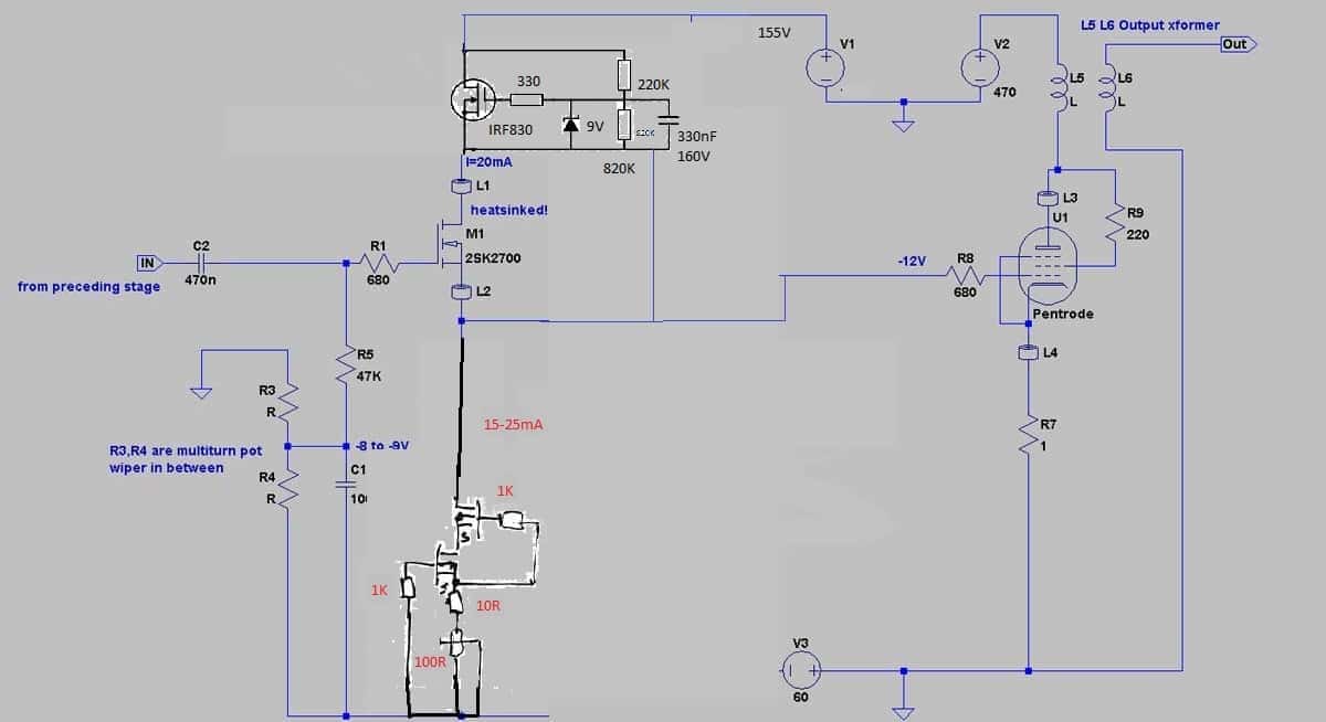

Probaj onu semu koju sam ti poslao, ima samo par delova vise, mozes da podesis pojacanje taman koliko ti treba i imas mnogo manju ulaznu kapacitivnost od mosfeta, nekoliko pF ko trioda. To ti je posao od pola sata max. pa ako ti se ne bude dopao onda ganjaj lampe...
Hvala Bore,  :wink2:, krenuo sam i da trazim delove za tvoju shemu, ali kad dodje vreme.... ali nije mi dosla inspiracija trenutno.

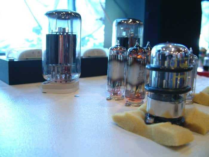

od...okativno cenim da je radio sa 6V6...(sokolovo oko to sam ja  :msn-rofl: )
Nece biti ... Da je to 6v6 :)
Mala je anoda u odnosu na balon i u odnosu na 6V6, a ima i aluminijumski prsten dole kod podnozija.
Tako da je to neka L-octal cev. Najverovatnije iz 7F familije... :acute:
Dobro bre ZZZ jel ti radis za FBI kao strucno lice za prepoznavanje cevki..na daljinu...svaka cast...jos da mozes da proreknes  godinu proizvodnje.... :buehehe:

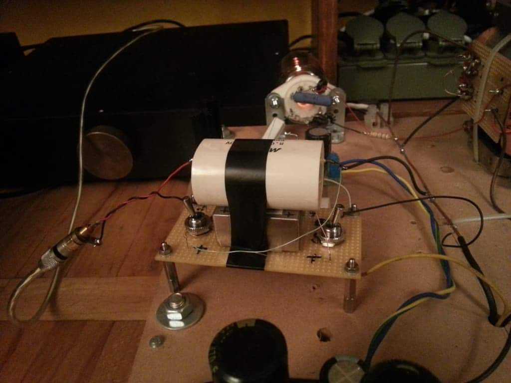

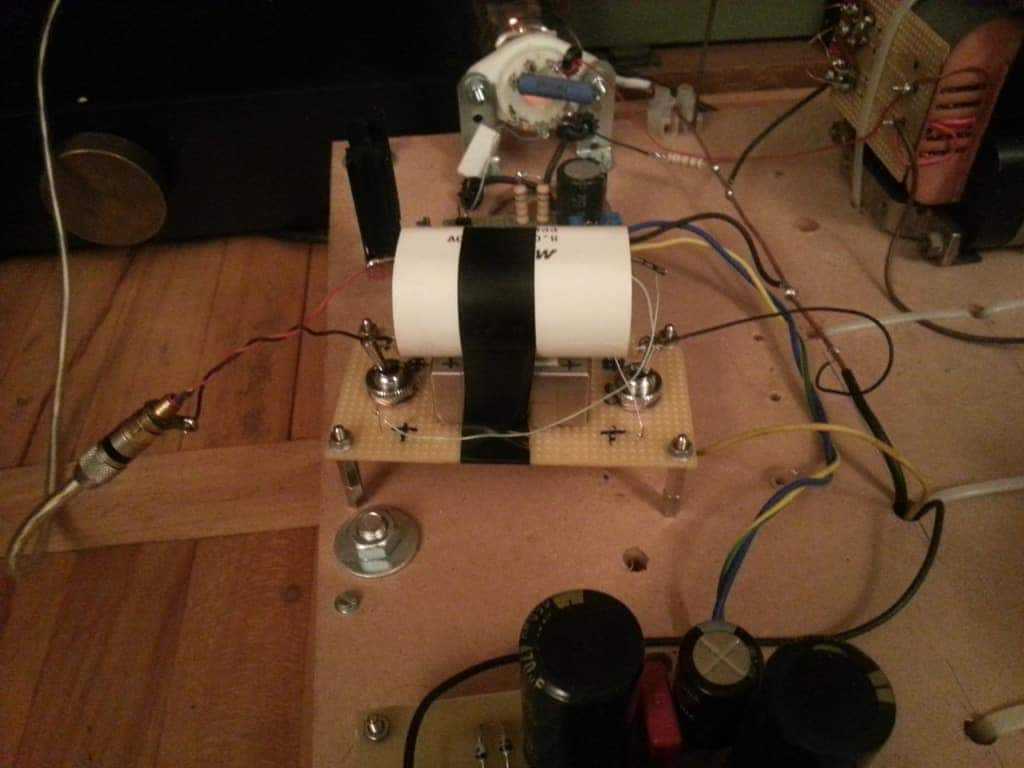

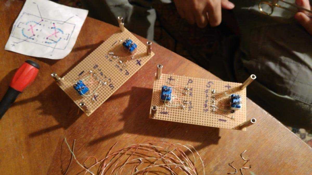

Elem, ni dans nisam bio lenj..pa sam uz svaki ulazni trafojcic zalemio male fensi signalne prekidace..pa mogu da menjam raspored P-S  i pojacanje...
E sad utvrdio sam da imam i mali DC ofset ,doduse mali, na ulazu u trafo, pa sam iz preventinih razloga stavio i jedna kond pre trafoa (debeli beli)
Posto je jezgro amorfno i ne trpi DC ofset , mozda bude jos bolje.... :guitarplayer:
sutra ce vidimo sve sam prsti ispeko od sitno   le...me..nje :hot:
Gde sam dosao, gde sam stao.... :phil_04:
Posto sam ugradio preklpnike, mogao sam brzo da menjam pojacanja i odnose P-S.

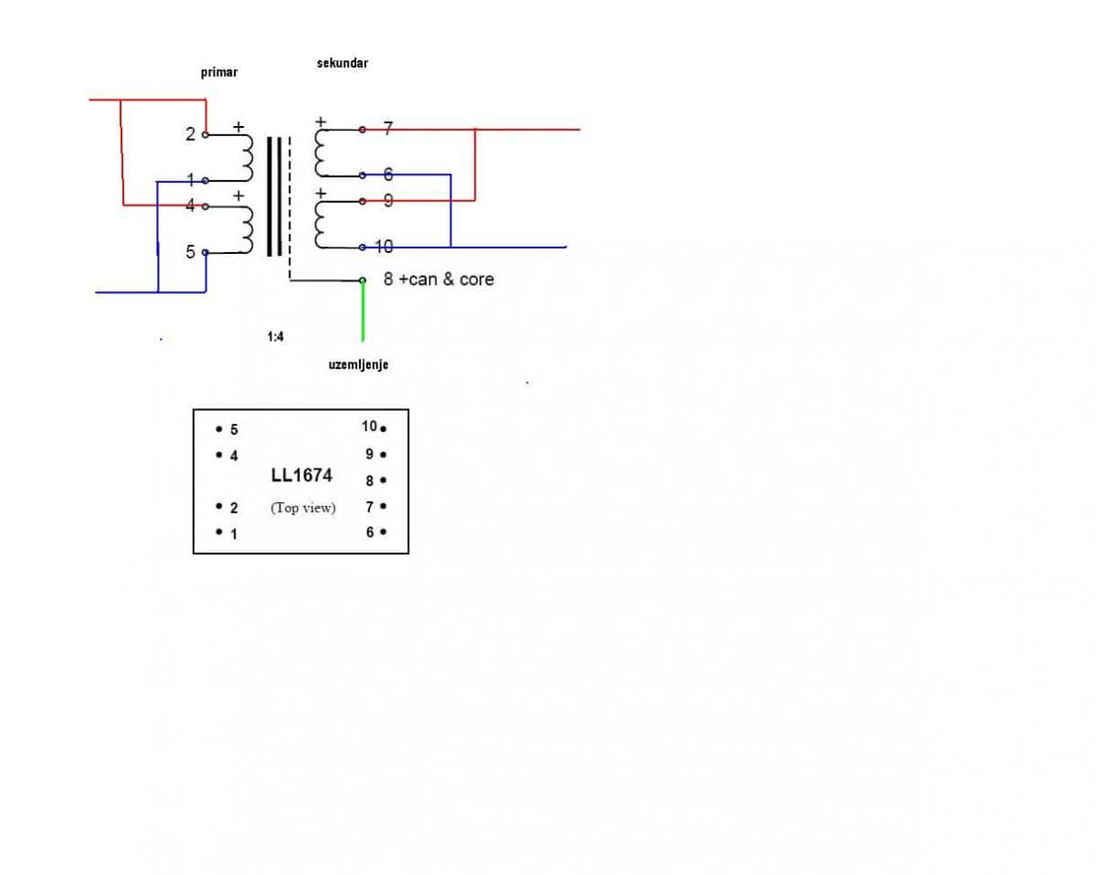

Trafo ima raspored P 1+1 / S 4+4, ono sto je zanimljivo je da iako se preporucuje da se P i S povezuju kao 2:8 (1:4) kako bi dobili povecanje 4X, (ili umanjenje) bolji zvucne rezultate sam dobio povezivanjem primara i sekundara u paralelu (kao na slicici)
Donekle je i logicno obzirom da sam dobio mnogo manje guditaka zbog smanjenja otpornosti za duplo i P i S.
Medjutim u step up ulozi 1:2 je mnogo bolje zvucno nego sto je 1:4, 1:8 nisam ni probao jer verujem da je losije od 1:4. :guitarplayer:
Tako da zakljucak je da u varijanti 1:2 travo moze da se koristi (zvucnici su jako osetljivi) , ali meni u ovom slucaju to nije trajno resenje. :sclerosis:
Ono sto bi mogao da probam je step down varijata u kojoj se ovak trafo i koristi u glavnom, a to je da smanjim pojacanje sa mog preampa sa 15x na 4X npr(za probu). pa da vidim kako se ponasa travo u ovoj ulozi.  :whistle2:

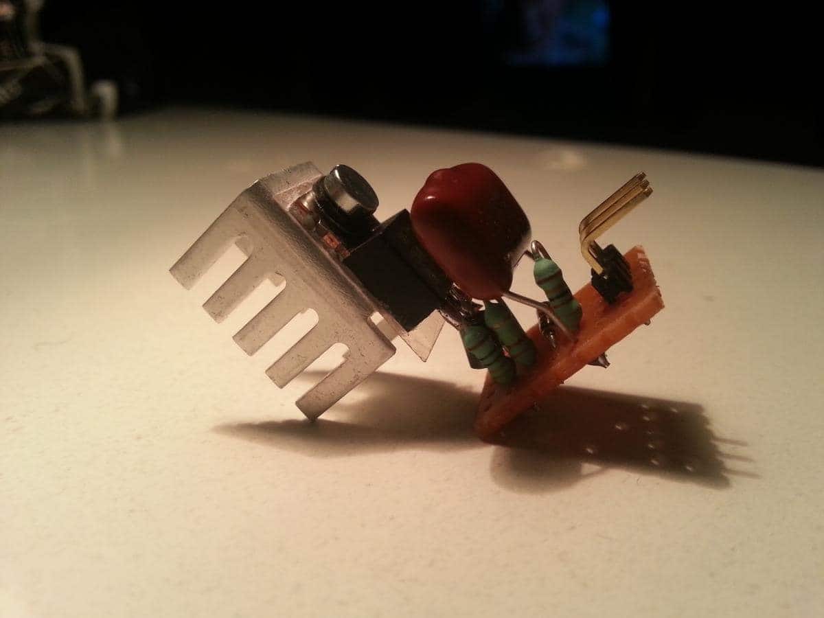

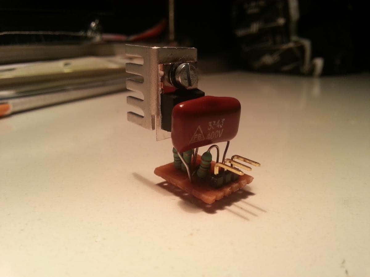

slike iznutrice... :wink2:
Posto kisa pada, a ne mogu da sredjujem TORY, pa reko da budem koristan... :wink2:
Sledeci korak kaskodiranje PAUVER DRAJVA...sa shemom na slicici.... :phil_04:
valjda je dobro.... :whistle2:
