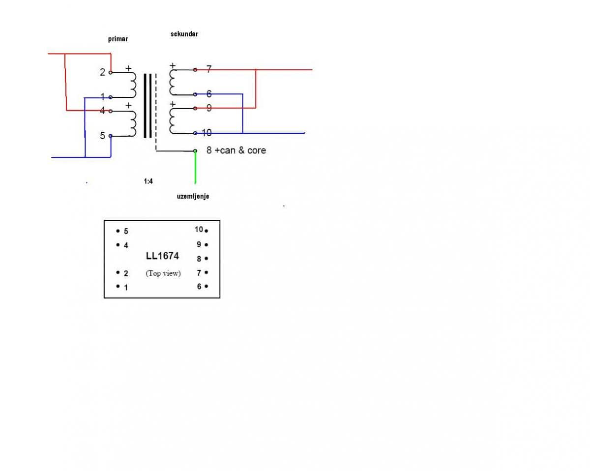

to bi bilo ovako nekako :whistle2:
sa tim sto bi na sekundar isao kond prema POVER drive-u
jel treba neka kompenzacija... neki otpornika preko primara,sekundara...itd :sclerosis:
za 1:4 vezi primare u seriju i sekundare u seriju , dobices tighter coupling
mislim da ces se izvuci bez loadinga sekundara
za 1:8 , imas preporuceno u pdf

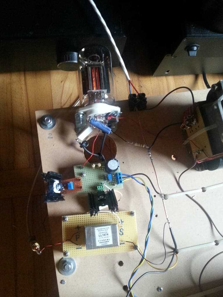

Povezaosam ga standardno,a kad budem stigao prevezacu navoje kao sto si rekao
radi sve OK, taman je pojacanje 1-2h za malko glasnije
morao da begam nayad , a gagica usvirava bakar  :wink2:
Ako to bude radilo kako JA zelim to ce biti idealna varijanta , taman da sve potrpam u kuteju.... :guitarplayer:

Vec ssam smislio varijanu sa malim preklopniknom na trafou pa mogu da memnjam pojacanje.
pa ce probamo.... :wink2:
Elem,
Proba step up trafoa sa pojacanjem 4x ....lepo umilno tralalala, ali stegnuto ne moze da dise... :stink:  iam sve bas i visoki ,ali priteegnuto
prlemljeno onda na pojacanje2x...e to je vec druga prica , sve se otvorilo, razigrano....mogao bih da se skrasim sa tim, ali ima problem mnogo je malo pojacanje  :whistle2:
tako da kao sto uvek biva u ovoj hifi obicno ne ide onako kao sto bih zeleli... :whistle2:
Idemo dalje....
Ima jos jedna stvarcica koju mogu da probam , a to je da primare vezem u paralelu , te cu stoga dobiti duplo manji DC otpor signalu, a isto pojacanje (4x). mozda onada zivne zvuk malo  :wink2:
