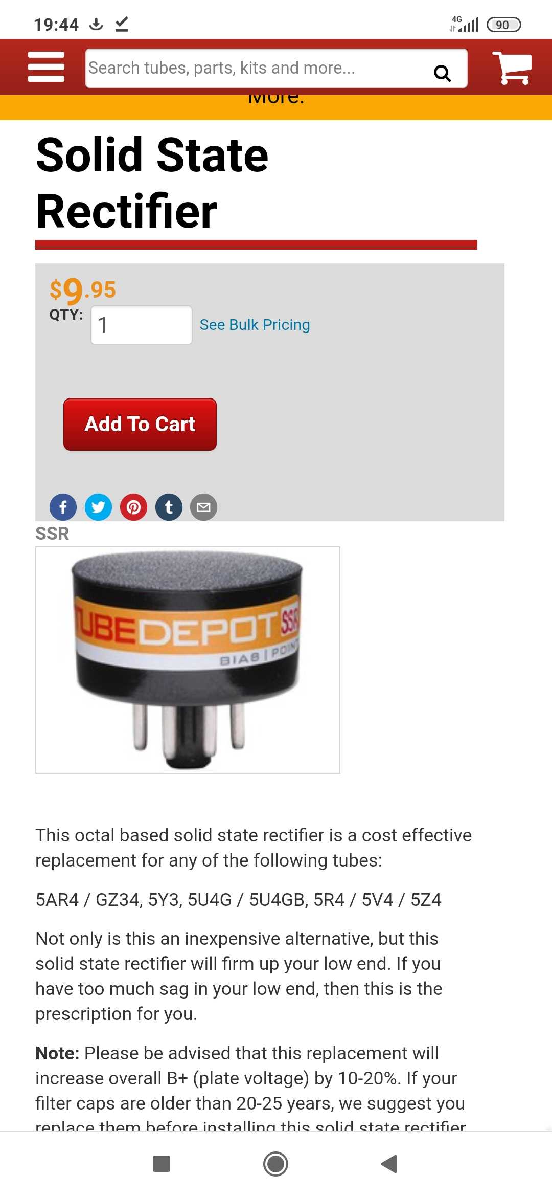

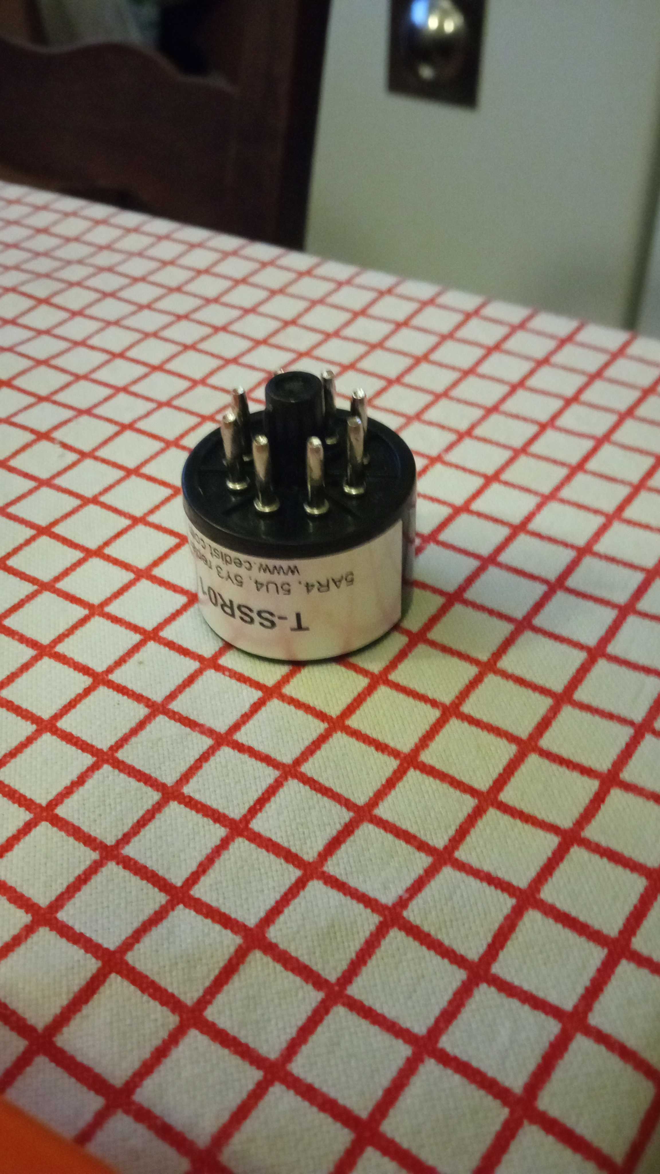

крокодил Napisano Avgust 18, 2021 #12729 Napisano Avgust 18, 2021 Je li ko probao ovo? Ima li cujnih rezultata?
Aleks Napisano Avgust 18, 2021 #12730 Napisano Avgust 18, 2021 Ako si slušao pojačalo sa diodnim ispravljačem - to ti je to. Ovo su samo prilagodili da na pinout ispravljačice može brzo i lako da se zameni. BANAT je reagovao/la na ovo 1
крокодил Napisano Avgust 18, 2021 #12731 Napisano Avgust 18, 2021 Trazio od zeta da mi posalje ovu zamenu iz Tube depot-a, za 5u4 Gb, a on poslao ovu za 5 u4..sigurno je bila jeftinija....
Zen Mod Napisano Avgust 18, 2021 #12732 Napisano Avgust 18, 2021 aman to je moralo skroz iz merika - postolje sa dve diode zalemljene ?
BANAT Napisano Avgust 18, 2021 #12733 Napisano Avgust 18, 2021 (izmenjeno) U svakom slucaju pre nego sto bocnes u pojacalo tu solid state `rectumfrier` oktal zamenu lampe procitaj i proveri ono sto proizvodjac toga sklopa napominje . Izmenjeno Avgust 18, 2021 od BANAT
крокодил Napisano Avgust 18, 2021 #12734 Napisano Avgust 18, 2021 Fala vi. Sve novo stavljeno pre manje od 2 godine, Sale Sax alias cika Brka pravio.Povremeno koristeno po 2-3 dana , 2 puta mesecno. Nabavio sam novu ispravljacicu 5U4GB, a ovo sam hteo da imam samo za prvu ruku, kako bi mogao da uporedim sa ispravljacicom . Ne znam ni kako izgleda kad je ispravljacica istrosena, kako se manifestuje...cuje se u zvuku, zvuk je slab, gubi se, nema ga, ili kako vec?

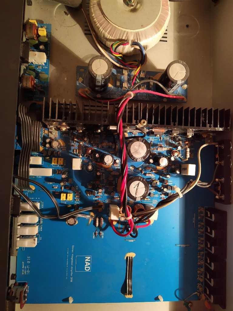

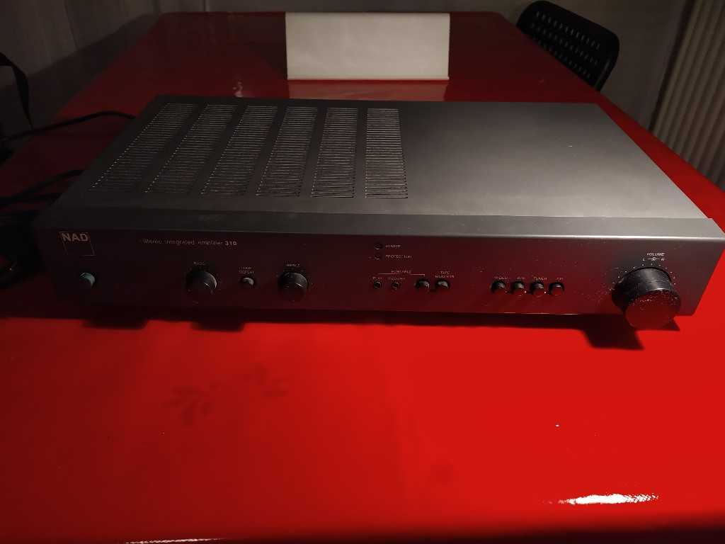

Vix Napisano Avgust 24, 2021 #12737 Napisano Avgust 24, 2021 Dobio danas Nadu, ovaj, Nada, skoro za dz. Jedan kanal radi, drugi ne. "Strucnjak" pre mene je umesto PNP tranzistora stavio NPN. Verovatno je pretpostavio da "mora" komplementarni par. Ustvari, ovo pojacalo koristi PNP tranzistor i Mosfet (BUK555-60b). Dakle prvo vracam originalni PNP gde mu je mesto. Verovatno je otisao i Mosfet, a njega je malo teze naci. I treba zameniti par kondenzatora... Inace, kondenzator na izlazu... dejanco32 je reagovao/la na ovo 1
zerowaf Napisano Avgust 25, 2021 #12738 Napisano Avgust 25, 2021 pre 8 časa, Vix reče Nad Nije NAD toliko loš koliko se audiofili znaju ismijavati iz njega. Solidna konfekcija IMHO sa lijepo obojenim zvukom. Vjerojatno znaš i sam, no da dodam ako netko drugi nije imao posla sa NAD-om: NAD-ovi imaju pločicu sa zaštitom pojačala koja ga baca u Safe mod kad nešto rikne i tako štite izlaze. Zener na toj pločici je jako blizu kondenzatoru, pa ga svojom toplinom isuši relativno brzo i amp ode u Safe mod. (Ne znam imaju li svi baš istu pločicu za zaštitu, ali budući da je konfekcija vjerujem da je tako) Na svom sam taj zener okrenuo i prebacio na donju stranu pločice. Godinu dana kasnije mi je krepao amp. Nisam ga nikome nosio da vidi što mu je. Možda bi krepao tak-i-tak, a možda ga ta zaštita više nije štitila.
