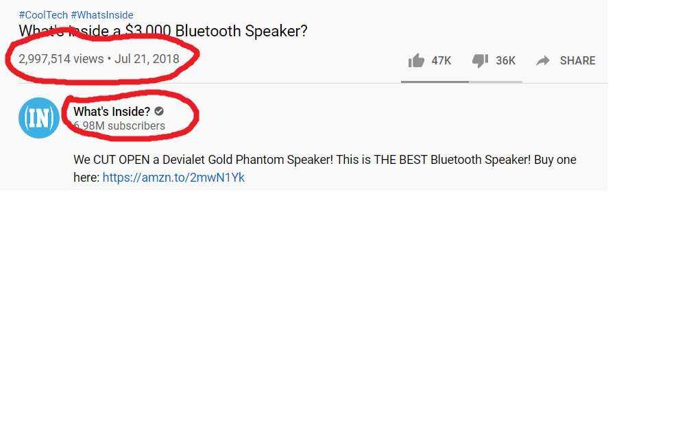

vladd Napisano Septembar 1, 2020 #12059 Napisano Septembar 1, 2020 32 minutes ago, NIXIE said: Pa evo, ja sam dvaput gledo. Da nije obrnuto broj pregleda i pratilaca. I šta tu prate? Kad će da spali ostatke? to se zovu "pracenici"..
NIXIE Napisano Septembar 1, 2020 #12060 Napisano Septembar 1, 2020 Da sad mi je jasno, nije vezano samo za ovaj jadni Devilaet nego za onog morona i njegovo kršenje uređaja. Tragično. hifish je reagovao/la na ovo 1

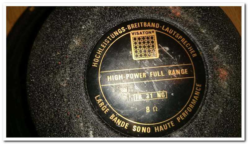

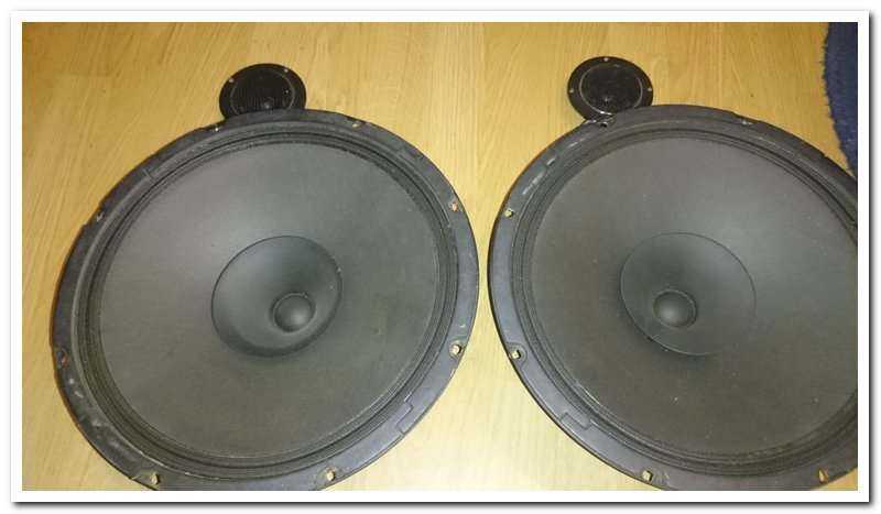

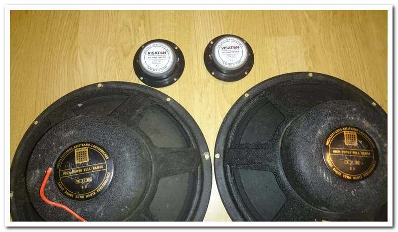

2a3 Napisano Septembar 2, 2020 #12068 Napisano Septembar 2, 2020 Da li neko zna nesto o ovim zvujama.Na netu nista nema o njima.Zanima me sta bi moglo od njih da se uradi ,napravi , nasvajsuje koja kutija litraza itd.Nema podataka o snazi na njima osim ovog sto se vidi na slici inace su 30 cm.Ove visoke bih mogao kao super visokotonac ako bude da fali.Kao novi su pa bi bila steta ne iskoristiti ih.Ako neko moze da pomogne bio bih zahvalan. mutayu and vladd je reagovao/la na ovo 1 1
prophet Napisano Septembar 2, 2020 #12069 Napisano Septembar 2, 2020 Izmeri paramatre, nemoj napamet da radis. NIXIE je reagovao/la na ovo 1
mutayu Napisano Septembar 2, 2020 #12070 Napisano Septembar 2, 2020 19 minutes ago, 2a3 said: Da li neko zna nesto o ovim zvujama.Na netu nista nema o njima.Zanima me sta bi moglo od njih da se uradi ,napravi , nasvajsuje koja kutija litraza itd.Nema podataka o snazi na njima osim ovog sto se vidi na slici inace su 30 cm.Ove visoke bih mogao kao super visokotonac ako bude da fali.Kao novi su pa bi bila steta ne iskoristiti ih.Ako neko moze da pomogne bio bih zahvalan. Visaton FR 31 NG 8 Ohm https://www.visaton.de/downloads/tsp_daten_alt.htm http://lsv-achenbach.de/listen/visaton.htm http://forum.visaton.de/showthread.php?t=6972 prophet and 2a3 je reagovao/la na ovo 2
NIXIE Napisano Septembar 2, 2020 #12071 Napisano Septembar 2, 2020 Stavi ih na neku što veću dasku i poslušaj kako zvuče. Našao sam neki komentar da su dobri za gitarska pojačala, a za hifi kao nisu, imaju naporan zvuk. Ne mora biti tačno naravno. Sa tim Qts nekako bi prošlo u kompresiji sa varioventom ili na OB uz dodatak jednog bas drivera, bassreflex verovatno teško, uz ogromnu kutiju. Možda su vremenom promenjeni bitno TS parametri, moraš ih izmeriti. Za početak nađi neki online simulator, pa sa fabričkim parametrima probaj da vidiš gde si sa kutijom. 2a3 je reagovao/la na ovo 1
2a3 Napisano Septembar 3, 2020 #12072 Napisano Septembar 3, 2020 Ok ,da merim nemam čime ali ovo sto je postavljeno će se uzme u razmatranje čim ih budem prvo čuo.Zahvaljujem.
NIXIE Napisano Septembar 3, 2020 #12073 Napisano Septembar 3, 2020 Imaš PC kaki bilo, skini ARTA uputstvo i pomoću LIMP, malo žice, jednog otpornika, par konektora i malo Bluetac meriš TS parametre. ARTA nije problem ako ti zatreba. 2a3 je reagovao/la na ovo 1

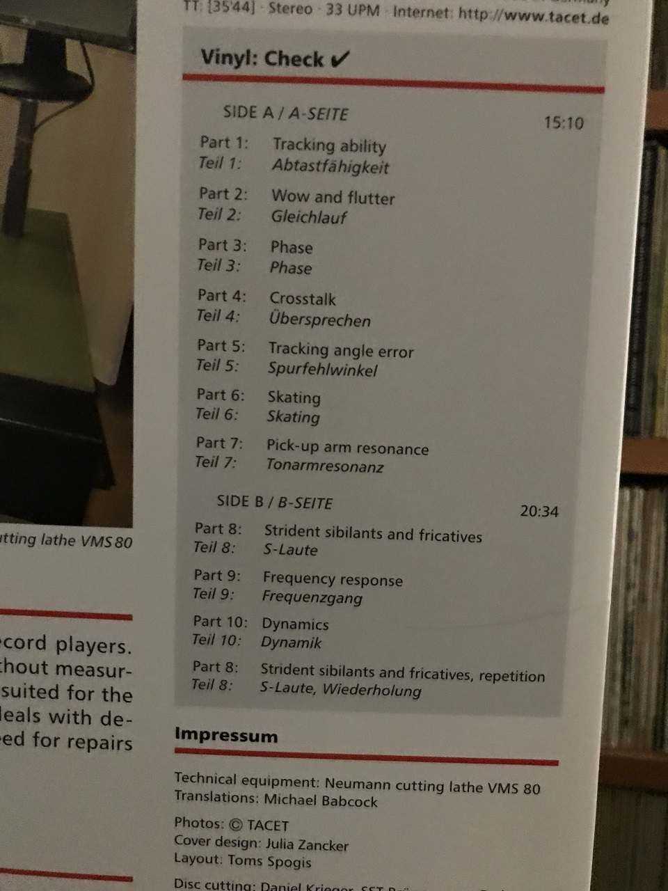

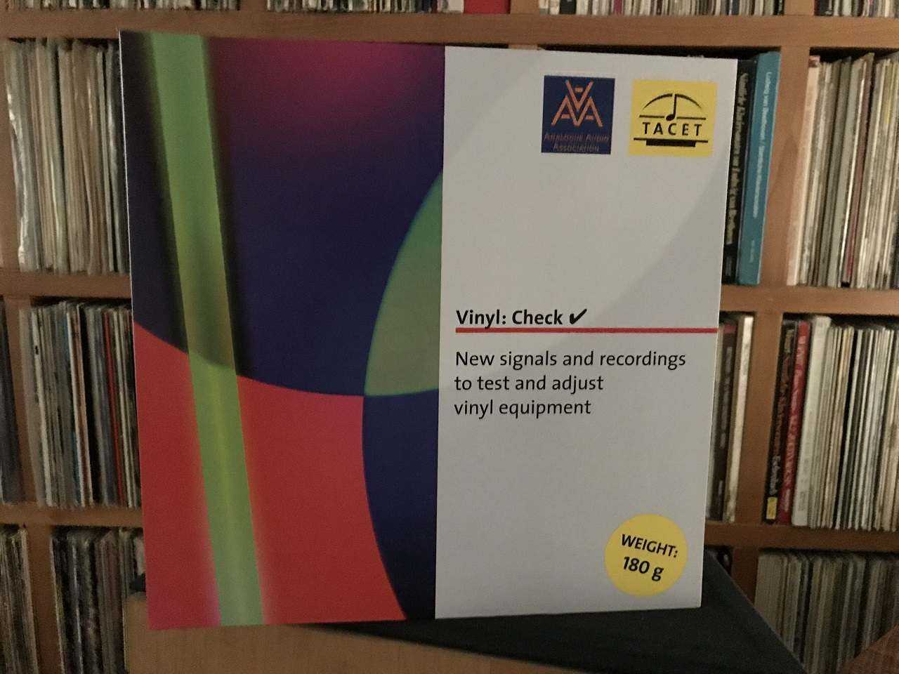

Doktor Napisano Septembar 3, 2020 #12074 Napisano Septembar 3, 2020 Dvoumio sam se da li da ovo postujem u temi " Trenutno na gramofonu", ali ovo ipak vise pripada temi o novitetima. Hvala @Lemić vladd, dejanco32, zika and 7 ostalih je reagovao/la na ovo 5 4 1

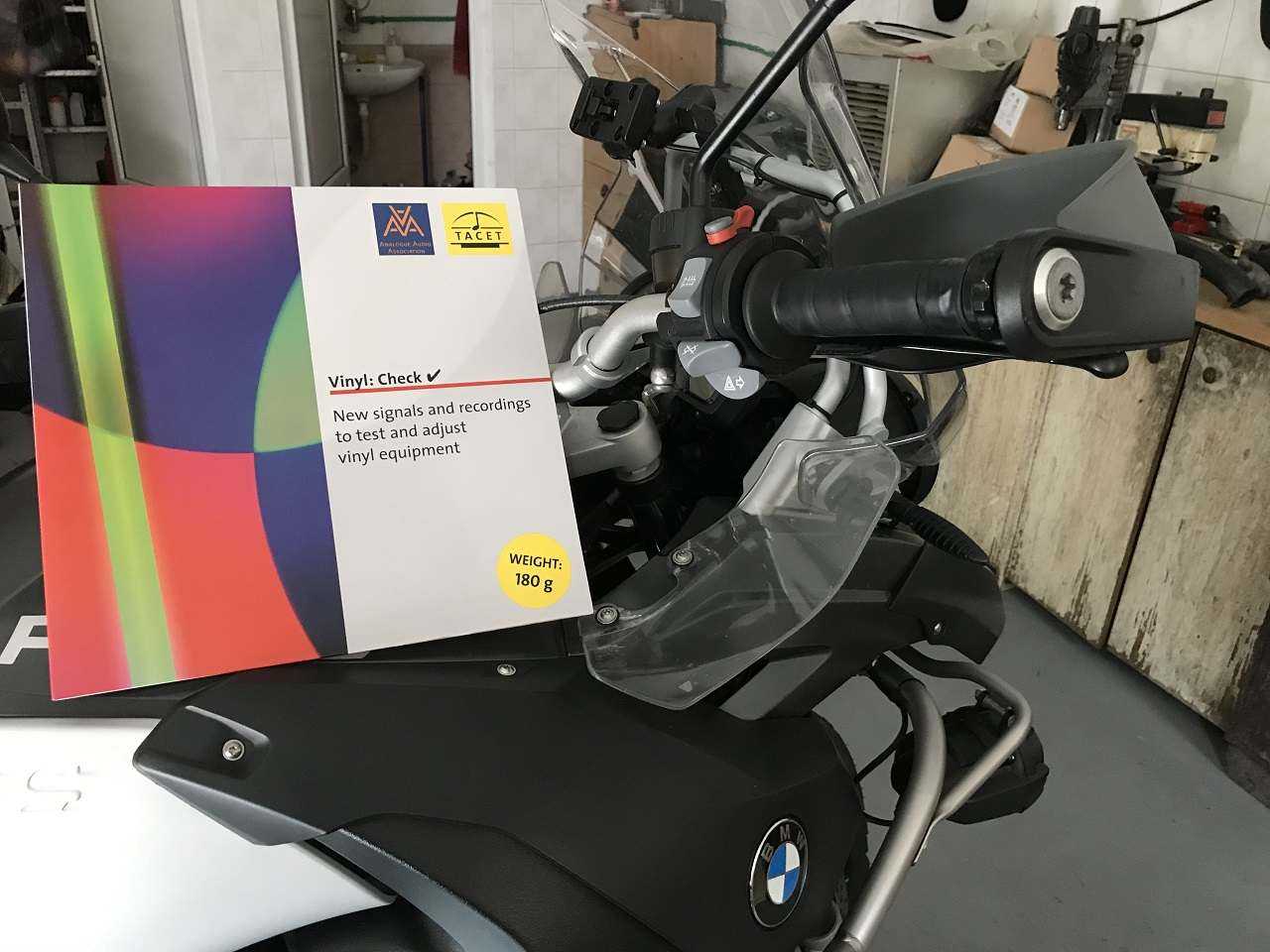

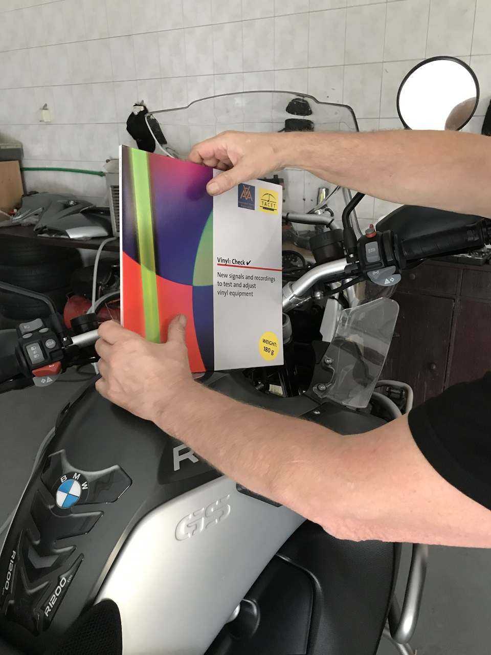

aaa zmaju! Napisano Septembar 3, 2020 #12075 Napisano Septembar 3, 2020 `beš ploču za tamo neko testiranje, čiji toi BMW? dejanco32 je reagovao/la na ovo 1
vladd Napisano Septembar 3, 2020 #12076 Napisano Septembar 3, 2020 A gde to ima da se pazari tako lepa test ploca?
2a3 Napisano Septembar 3, 2020 #12077 Napisano Septembar 3, 2020 Visaton FR 31 NG 8 Ohm prikopcani i probani jedno 2 sata bez icega na vazduhu.Bogami ima tu potencijala .Jesu malo agresivniji ali se veoma lako pokrecu i membrana se veoma precizno da tako kazem pomera.Iznenadio sam se prirodnoscu zvuka cak i kolicinom basova bez kutije.@mutayu sto je okacio link vidim da ima skretnica tj prigusnica sa bay pasom pa cu probati i to da napravim.Visokih kao da ima dovoljno ali sve je to na prvu loptu. mutayu je reagovao/la na ovo 1
Doktor Napisano Septembar 3, 2020 #12078 Napisano Septembar 3, 2020 41 minutes ago, aaa zmaju! said: `beš ploču za tamo neko testiranje, čiji toi BMW? @Lemić-eve musterije.
