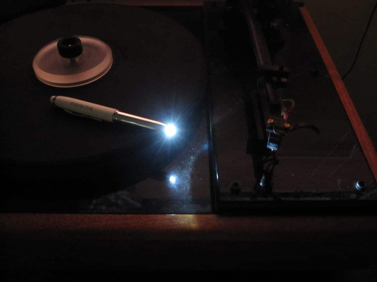

Doktor Napisano Maj 24, 2016 #7004 Napisano Maj 24, 2016 ^ Koristio je u zdravlju i veselju. Eve i mojeg "penkala" . . . . Bravo za novi SUT. Dual, Woland, grozni and 2 ostalih je reagovao/la na ovo 5

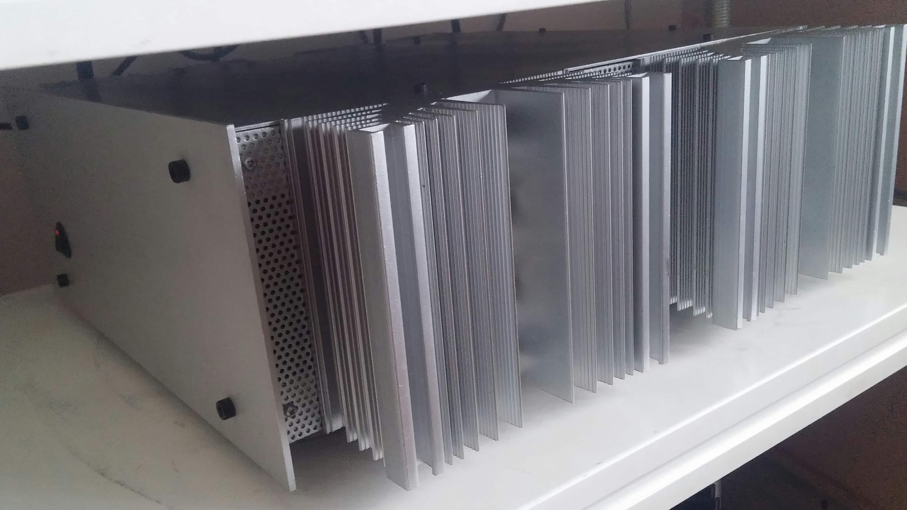

chakija Napisano Maj 24, 2016 #7005 Napisano Maj 24, 2016 DjK KSA50 u verovatno nekoj mini varijanti bez ccs-a...u pozajmici na slusanju. Kad se malo progreje svira za neverovati...jedan od najboljih ampova koje sam cuo. Manje detalja nego f5, ali mnogo milozvucniji i baca ogromnu zvucnu sliku. Bas napucan, mocan... Mozda je vreme da se pravi novi amp

John Coltrane Napisano Maj 24, 2016 #7008 Napisano Maj 24, 2016 3 hours ago, chakija said: DjK KSA50 u verovatno nekoj mini varijanti bez ccs-a...u pozajmici na slusanju. Opako izgleda, ima li neka slička od inside?

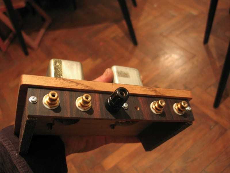

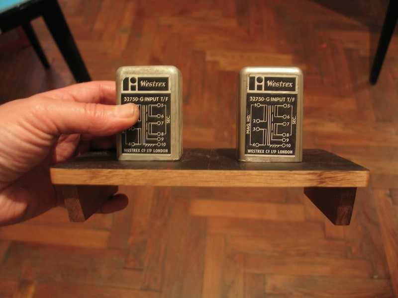

ZZZ Napisano Maj 25, 2016 #7009 Napisano Maj 25, 2016 MC skalamerija grozni and Woland je reagovao/la na ovo 2

ZZZ Napisano Maj 25, 2016 #7012 Napisano Maj 25, 2016 Standardni jako stari WE step-up trafoi. Balansirani ulazi i izlazi. Prenosni odnos oko 1:7.5 u balansiranom modu. Ali moze da sa poveze i sa paralelnim primarima i serijskim sekundarima pa je onda prenosni odnos oko 1:15. Imam i neke izmerene vrednosti poslacu ako treba. Sta ja znam... Koristio sam ih kao preamp kao 1:7.5 sam koristio ove step-up trafoe. Povezao sam konkretno ovo sto je na slikama u vecem prenosnom odnosu i imam utisak da vrlo solidno to radi? Ono sto sam ja primetio, je da u skoro svakoj kombinaciji, ovi trafoi izdvajaju i afirmisu onaj pocetak, jezgro tona. Ne bass koji im je isto OK, nego, ne znam kako da objasnim, fundament. Zflazar je reagovao/la na ovo 1

chakija Napisano Maj 25, 2016 #7015 Napisano Maj 25, 2016 19 hours ago, mamlaz said: Opako izgleda, ima li neka slička od inside? Nemam slika iznutrica, ali generalno nije ništa specijalno - jedan trafo, grec kondovi, pločice. Izrada klasična na nivou DJK sprava...
grozni Napisano Maj 25, 2016 #7016 Napisano Maj 25, 2016 @ ZZZ Slusao Sut. Fina mirna nezamarajuca sprava. Za dugo. dugo slusanje. Vrlo upotrebljiv
skrstic Napisano Maj 25, 2016 #7017 Napisano Maj 25, 2016 To oni WE trafoi? Dobri. Mene prvo oduševila drvenarija a onda uživancija i zvuk.
Dual Napisano Maj 25, 2016 #7018 Napisano Maj 25, 2016 On 5/24/2016 at 4:58 PM, Doktor said: Koristio je u zdravlju i veselju. Eve i mojeg "penkala" . . . . Bravo za novi SUT. Samo da pitam - da li je "penkalo" samo baterijsja lampa?
