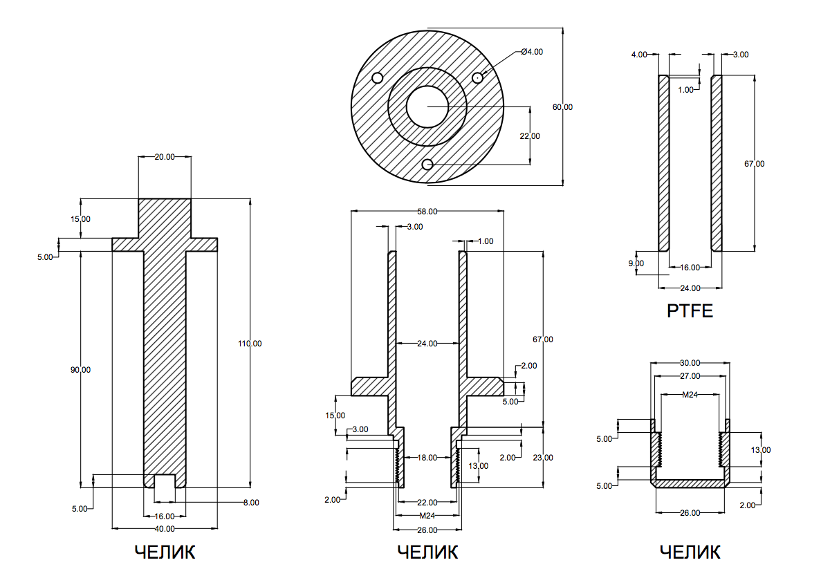

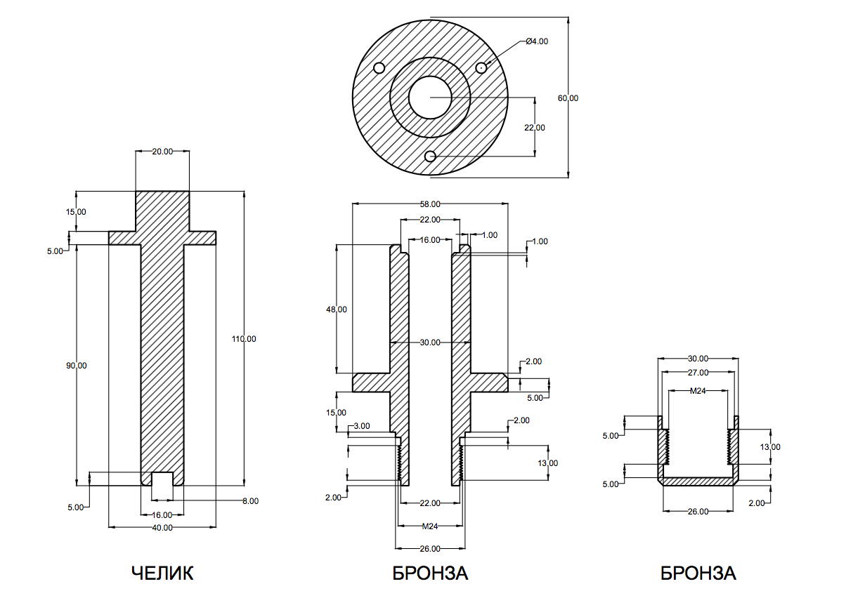

InSides Napisano Februar 5, 2017 #1055 Napisano Februar 5, 2017 17 minutes ago, grozni said: I da. Ima mnogo mudrosti i u caurama i u tanjirima i u svemu uokolo. Eci bar ti bi mogao da razjasnis nekima ovde to. inace ostadosmo u wanabee vreci korisnika magle. Дефинитивно. Ако имам више времена ове године, хтео бих експериментирати са (1) различитим типовима лежаја, (2) различитим материјалима код истог лежаја. Као на пример:

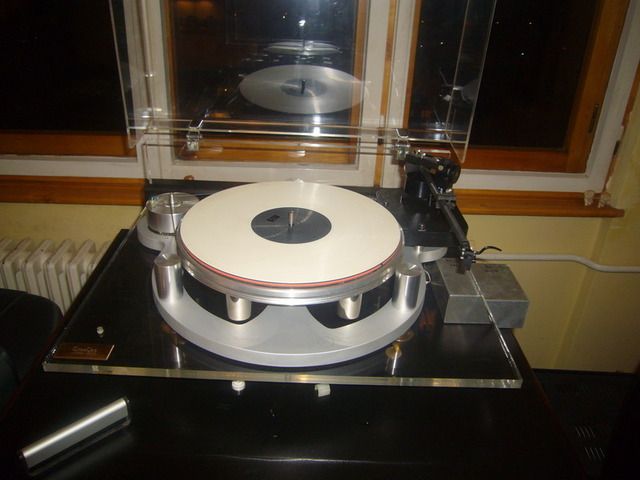

Lemić Napisano Februar 5, 2017 #1056 Napisano Februar 5, 2017 Ajd i ja malo svoje mirođije. Počeo sam sa ovim sada vintage "gramofonom": završio još od pre mnogo godina na: i nema povratka unazad, sledeće je opsežna modifikacija postojećeg ili izrada po svojoj ideji a na osnovu sabranog iskustva i znanja. Među faza je bio Torens 160 baza, nakon nekoliko dd plastikanera koji su tad bili hit, imao sam sreću da me Viktor Bradač usmeri u prave vode, taj Torens je urađen kao njegov, svega je nekoliko primeraka koji su tako poboljšani, moj komad je danas kod Buce Maričića. Između ostalog, izmerena rezonanca u kavezu u Vinči je bila 2Hz, Delfi ima 3Hz i zato vrhunski zvuče, znatno je povećana masa tanjira uz omekšavanje suspenzije i to su dve bitne stavke pored niza ostalog što ga kao takvog svrstava u sam vrh. Inače je i kao fabrički jako dobar pogon, po mom suda prvi pravi. Thorens nikad nije dostigao kompletan vrh jer nije imao dobru pandam ručicu pa kako je ko ubo. Iz tog doba je bilo svega nekoliko vrhunskih ručica, Zeta i Syirinx kolko mi ostalo u sećanju, ostale, uključujući i SME 3 su bile tek tu i tamo malo iznad proseka. Zeta je bila tvrda i za adekvatne MC glave koje su bile skupe i malo omasovljene. LP 12 je prvi izbacio ukonponovan set, pogon, ručka Itok i Asak glava i na neki način je postavio smernicu. Kao proizvod je pljunuti Torens, mislim da su im ga i oni čak i izradili, škloska jednostavna konstrukcija, razdvojili rezonance sumirane na cca 12Hz, uparili komplijansu glave sa ručkom i dobili odličan zvuk, skup kao i sve što je uostalom, verovatno se i tokom svih ovih godina drže istog pravila u svemu. Gramofon je vrlo kompleksna naprava, nije to obična vrteška i bukvalno svaki delić je od uticaja, zato ni dan danas nema apsolutnog već neki niz komada. Kroz dugogodišnje slušanje svega i svačega i podešavanja pri čemu sam obično secirao u sitna crevca, moj zaključak je da ni jedan gramofon nije celokupno izrađen kako bi trebalo, moja ideja bi bila sakupljena od naj boljih osobina više pogona, imao sam prilike da studiram nekoliko meni zapaženih, Pink Triangl, naj mekše vešanje, reaguje na različitu težinu ploče, subsašija od saća, inače je ko da su ga deca pravila na OTO času, Sota Safir, VPI TNT, Orakl Delfi, ajd i moj Džirodek, bilo je, a i ima, tu još više nego odličnih pogona ali je ovo nekoliko reprezentativnih od kojih bih "pokrao" po nešto pored onih o kojima imam površnije znanje i saznanje. Relativno skoro sam gledao EMT i Garard, EMT je zaista vrh inženjerstva i zanatstva, ima nekoliko fora koje nigde nisam video, mora da zvuči dobro, nisam slušao, ali ostaje dilema oko njegove namene, DJ studio nije što i kućni ambijent. Glavna smetnja igli su nus vibracije koje potiču od samog pogona, motora i ležaja tanjira, i varijacije u brzini, a ostale se nekako lakše mogu suzbiti. Ima raznih rešenja za rambl, obrtna masa je jedan od načina sa opasnošću da upije i deo signala, izbacivanje iz horizontale je naj lakši način da se ublaži klaćenje, a već sam ležaj kao takav iziskuje mnogo, mislim da je WTL rešenje visoko činkovito a domišljato lako za izradu. Svaki motor radi isprekidano bez obzira na sve, pogon preko kaiša se ponaša kao kompenzator i zapeglava oscilacije i u tom smislu je bolji od direktnog, mana je što je uvek izlazna strana sa nekom labavišću od vučne koja je uvek nategnuta tako da ipak dolazi do mikro kolebanja brzine koje su čujne, dovijanja su sa raznoraznim prenosnim koturačama, ala VPI TNT, masa tanjira kao balans rezervoar, odnosno obrtni moment, recimo projekat Mocart gramofona, pored drugog efekta, nešto umanjeno su tuljci na Gyrodec-u, odličana je upotreba relativno ne elastičnog kajša, tape, pecaroška struna ili naj bolje neka tekstilna nit. Idler je jedno od rešenja, idejno jako dobro ali u praksi nije tako, previše je obrtnih masa koje vibriraju i direktno ih besposličar prenosi na tanjir, koliko god da je meka guma i sprega sa frikcionom površinom, kontakt je čujan u manjoj ili većoj meri, u tom smislu je kod Gararda bolje rešen, nije točak ispod same igle. Princip bilo kakvog prenosnika, ala koturača, umanjuje izvorno kolebanje motora, kod idlera nema nus oscilovanja kao kod uobičajenog gumenog remena i sasvim sigurno obezbeđuje dobru konstantnost u rotaciji, pgotovu što su svi ti stari pogoni koristili odlične motore koje danas retko gde ih ima jer su skupi, efektnije je izraditi masivan tanjir koji uz to izgleda vrlo moćno, a turiti neko motorče. Ideler takođe umanju klaćenje osovine tanjira svojim pritiskom. Po meni, dobro skockan belt pogon je nezamenljiv. Igla kupi sve svojim vrhom direktno, a indirektno se putem ručke prenosi sve kao fidbek, plus sama ručica i sve na njoj vibrira. U osnovi se pokretljivost u obe ose obezbeđuje klasičnim lagerima koji maju neki zazor i otpor što je negativno samo po sebi, mnogo bolja su ostala rešenja od unipivota pa do raznoraznih mekanih, tako da kažem. Komplijansa ručke pored svoje sopstvene i nadodate mase, zavisi i od otpora u samom centru rotiranja, što su ležajevi manji to manji otpor, ali nesrazmeran velik zazor, stezanje ima svoju granicu u smislu prevelikog kočenja pa ni to nije dobro. Kod ostalih malo kočećih konstrukcija, mahom masa čini inertnost, zato pojedini nude izbor cevki različitih težina da bi se ostvarila kompatibilnost sa željenom glavom. Osvrnuću se na WTL i na Jeličićev Mocart, ne branim proizvod već ideju, takvu ručku sumnjam da bi iko mogao da izradi tako lako danas. Za razliku od većine klonova WTA, na Mocartu je izrazito laka cevka od posebne konusne legure aluminijuma, a tvrdoća se definiše izborom viskoziteta ulja pa praktično može sa bilo kojom glavom da se upari što sa mnogim ručkama nije moguće a slušni rezultat u tom slučaju je ne često loš i zaključak varljiv. Naravno, izborom tegova se vrši uravnoteženje i podešavanja gazne težine kao i kod bilo koje ručke. Samo silikonsko ulje se odavno koristi kao prigušivač, primer SME 300x. Kod ovakve izvedbe, kod Mocarta sa dvostrukim sprovođenjem vibracija u ulje, one sa glave se priguše u lončetu i umanjeno vraćaju nazad, a one koje prodiru kroz samo postolje prenose se samo preko najlona takođe uronjenog u ulje i malo šta uspe da dopre do same glave. Samo princip elastičnog vešanja teško se pobuđuje nus vibracijama dok nešto što se neminovno javi, samo ulje neutrališe, praktično je pokretljivost ručke u isto vreme i slobodna i sputana. Moja jedina zamerka je što je krutost po verikali mnogo veća nego po horizontali zbog takovog orebrenja, još izrazitija kod izvorne WTA ručke, pa kod glava koje imaju jednaku koplijansu po obe ose to nije dobro, Deca, Koetsu Black K koji imam recimo, izvedba sa golf lopticom je po tome ujednačena. Šreder postoji odavno, pojavom domaćih klonova je takav princip široko dostupan, samo sam letimčno bacio poglede na obe srpske izvedbe, imam neko svoje pred mišljenje, prvenstveno na jačinu magnetnog polja kao virtuelne krutosti, postoji i tuđ zaključak nakon uporednog opsežnog upoređivanja, neću ga prenositi jer u nekom narednom periodu ću i sam imati prilike da se poigram. Da, umalo zaboravih, ova Riaa radi odlično, iznenađujuće dobro sa drugim cevima, poklon od mog dragog kumove kume, kuma, kostruktor će da prepozna uređaj. Prijatan ručak. Doktor, крокодил, ZZZ and 1 član je reagovao/la na ovo 4
