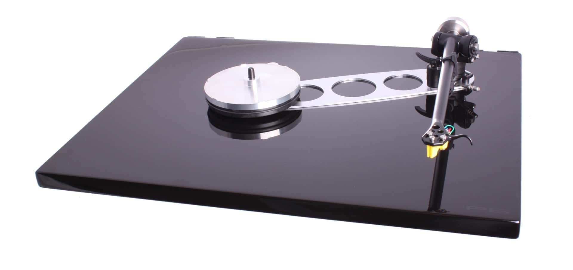

Kuja Napisano Februar 9, 2017 Share #1151 Napisano Februar 9, 2017 1 hour ago, vladd said: Ta spona moze da pomogne samo fleksibilnom sistemu, kao dodatno ukrucenje. Upravo tako, tanjir i ručica čine čvrstu celinu, pa su onda zajedno postavljeni na mekano vešanje. 1 hour ago, vladd said: Meni lici na pausalno kalkuisanje i nadogradnju teorije, uklapanje odredjenih remisa sa previse dlobode. Nestabilno uvezan skup tacnih dogadjaja. Nalik na "ako pada sneg jescu sarmu" Mnoge firme su se time ozbiljno bavile, da bi se to moglo nazvati paušalnim kalkulisanjem... Eci je reagovao/la na ovo 1 Link to comment Podeli na ovim sajtovima More sharing options...

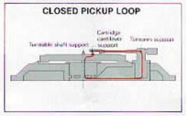

Kuja Napisano Februar 9, 2017 Share #1152 Napisano Februar 9, 2017 36 minutes ago, Dacho said: Kuzma na top modelima također odvaja rucku od baze.. Čak i u ovom primeru, baza tanjira i baza ručice nisu svaka za sebe na svom zasebnom/razdvojenom mekanom ovesu, tako da ipak čine krutu povezanu celinu? Kruta zatvorena veza kao na ovoj već postavljenoj šemi i dalje postoji, samo što su komponente masivnije. Link to comment Podeli na ovim sajtovima More sharing options...

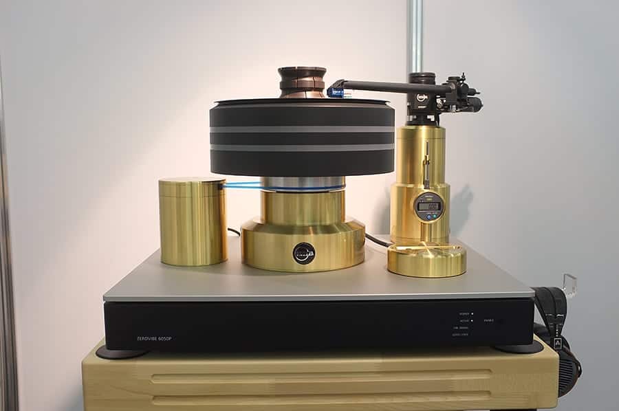

Dacho Napisano Februar 9, 2017 Share #1153 Napisano Februar 9, 2017 5 minutes ago, Kuja said: Čak i u ovom primeru, baza tanjira i baza ručice nisu svaka za sebe na svom zasebnom/razdvojenom mekanom ovesu, tako da ipak čine krutu povezanu celinu? Kruta zatvorena veza kao na ovoj već postavljenoj šemi i dalje postoji, samo što su komponente masivnije. Krivo shvacas moj "meki" ovjes...kao sto sam prije napisao to bas i nije toliko gibljivo kao sto izgleda....prije bih rekao da su to dvije stabilne jedinice kao i kod Kuzme npr. Link to comment Podeli na ovim sajtovima More sharing options...

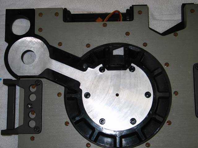

Kuja Napisano Februar 9, 2017 Share #1154 Napisano Februar 9, 2017 Koja je tačno poenta stavljanja samo tanjira na mekano vešanje? Na gornjem primeru SME spaja tanjir i ručicu u jednu celinu, pa ih onda zajedno mekanim vešanjem odvaja od vibracija motora i podloge na kojoj gramofon stoji. Slikovit prikaz problema iz obrnutog ugla, ali je suština ista: Osoba br. 1 sedi za stolom na kome je papir i pokušava slobodnom rukom da nacrta pravilan krug. Stolica na kojoj sedi i sto sa papirom su smeštenoj na istoj zajedničkoj platformi koja se horizontalno ljulja/kreće u svim pravcima. Osoba br. 2 sedi za stolom na kome je papir i pokušava slobodnom rukom da nacrta pravilan krug. Stolica na kojoj sedi i sto sa papirom su ovoga puta razdvojeni na dve odvojene platforme koje se ljuljaju/kreću svaka za sebe, tako da se papir u svim pravcima pomera i beži ispod olovke. Dozvoljen je samo kontakt između olovke i papira. Koja će od ove dve osobe nacrtati precizniju i manje drhtavu kružnicu? Zflazar and Eci je reagovao/la na ovo 2 Link to comment Podeli na ovim sajtovima More sharing options...

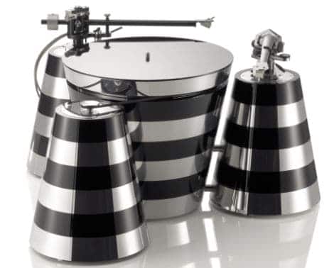

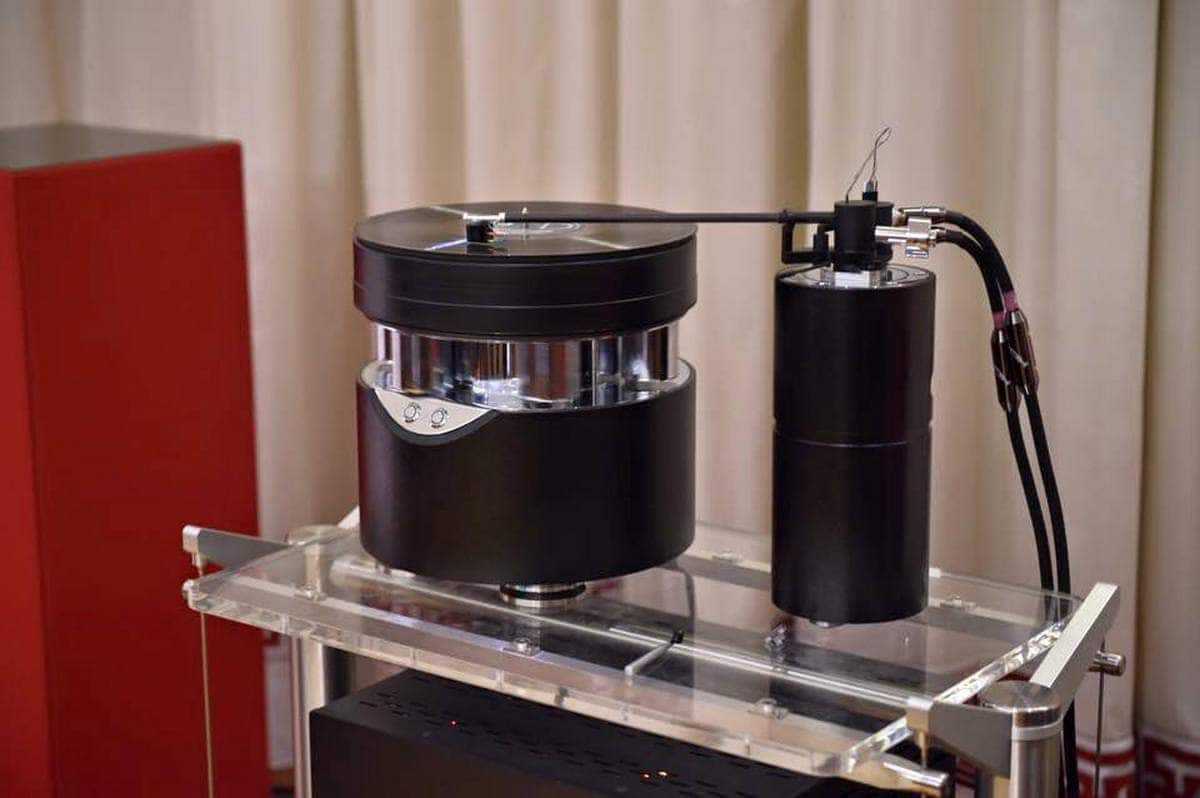

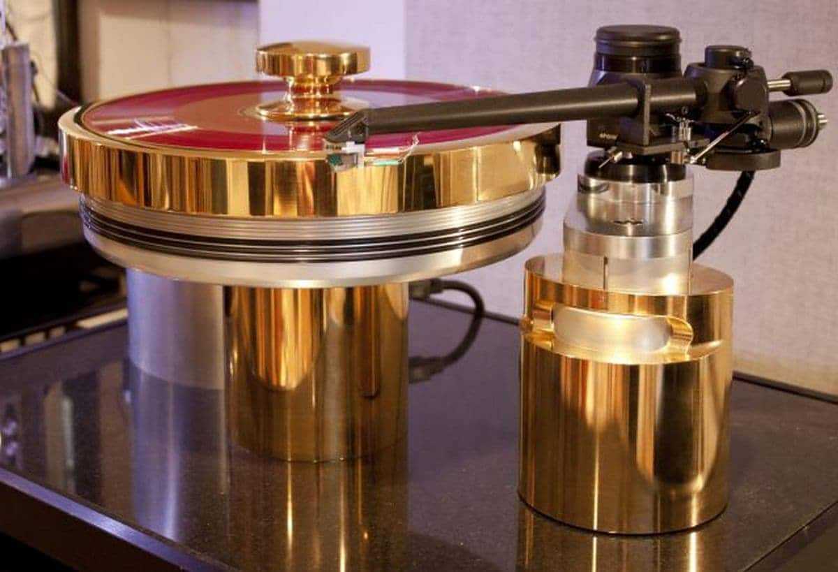

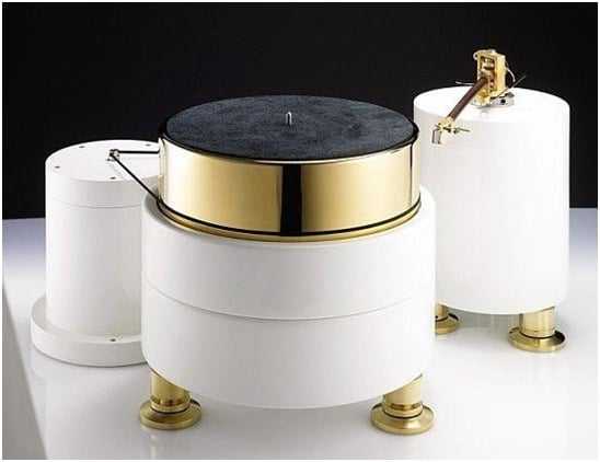

Dacho Napisano Februar 9, 2017 Share #1156 Napisano Februar 9, 2017 Ne moze se bas reci da su neki primjerci ljepote ali princip je jasan... Link to comment Podeli na ovim sajtovima More sharing options...

Kuja Napisano Februar 9, 2017 Share #1160 Napisano Februar 9, 2017 Čim uspeva da je pokreće, samim tim prenosi i silu motora. Vibracije u sistemu ne potiču samo od motora i ne utiču samo na tanjir. Kako god, ja bih za svoje pare izabrao princip rešenja kakvo nudi SME (kruta spona između tanjira i ručice), a čini mi se i svi ostali proizvođači gramofona koji imaju nekakav vid mekanog vešanja. Zflazar and Eci je reagovao/la na ovo 2 Link to comment Podeli na ovim sajtovima More sharing options...
Stradi Napisano Februar 9, 2017 Share #1161 Napisano Februar 9, 2017 Ono sto kod tebe Dacho nije bar po meni kako treba je sto je samo tanjir na mekanom vesanju i to sto ti je kuja napisao je stvarno tako. Svi primeri na slikama koje si postavio imaju zajednicku policu na kojoj stoje pre svega i nacin pomeranja u tim slucajevima staticnost tanjira i rucke je identicna, Nije bitno sto su razdvojeni to i ja koristim bitno je da je podloga na kojoj stoje ista sto se na svim slikam i vidi,kod drugog resenja SME na federima je i tanjir i rucka (sto je poznato od pantiveka resenje) i sve to spaja kuciste kao celinu , Svugde ces naci da je neophodno da tanjir i rucka budu celina a to im obezbedjuje ili kuciste ili podloga na kojoj stoje ako su kao kod Kuzme ili Da vinchi ja . Kuja and Zflazar je reagovao/la na ovo 2 Link to comment Podeli na ovim sajtovima More sharing options...
ZZZ Napisano Februar 9, 2017 Share #1162 Napisano Februar 9, 2017 2 hours ago, Kuja said: Ali onda vibracije iz podloge deluju samo na ručicu? A vibracije motora preko kaiša (ma kako bile male) deluju samo na tanjir? Tj. nije usaglašeno zajedničko dejstvo vibracija na tanjir i na ručicu, tako da se dobije više "drhtava" kružnica iz onog slikovitog primera od malopre? Nema tu nikakvih vibracija. Jako su velike mase. Hiljadama puta vece, mozda i desetinama X nego sto je bazicna pokretna masa zvucnice. Pri tako velikim odnosima masa, a sa druge strane jako malim rastojanjima - duzina rucice, moze se aproksimovati da nema nikakvih bitnih vibracija. Takodje to je suspenzija sa mnogo tacaka, i eventualne vibracije "dampira" i materijal tog kanapa ili cega vec. Recimo kod novog modela, koji je replika starog legendarnog modela Elac Miracord (za 90 godisnjicu), motor je postavljen u sredinu centratora za zvucnike i na taj nacin samo suspenzijom su eliminisali nepotrebne stvari. Inace taj novi model mi se jako dopada - dizajn "a la" Brown . Link to comment Podeli na ovim sajtovima More sharing options...
Kuja Napisano Februar 9, 2017 Share #1163 Napisano Februar 9, 2017 2 hours ago, ZZZ said: Nema tu nikakvih vibracija. Jako su velike mase. Hiljadama puta vece, mozda i desetinama X nego sto je bazicna pokretna masa zvucnice. Pri tako velikim odnosima masa, a sa druge strane jako malim rastojanjima - duzina rucice, moze se aproksimovati da nema nikakvih bitnih vibracija. Čemu onda uopšte mekano vešanje kod tolike ogromne mase tanjira, koja je sama po sebi dovoljna i ne dozvoljava vibracije? Deluje mi da ni jedna od onih trodelnih i dvodelnih gromada sa prethodnih strana nema mekano vešanje. Samo nogice za nivelaciju. 2 hours ago, ZZZ said: Recimo kod novog modela, koji je replika starog legendarnog modela Elac Miracord (za 90 godisnjicu), motor je postavljen u sredinu centratora za zvucnike i na taj nacin samo suspenzijom su eliminisali nepotrebne stvari. Kod tog ELAC-a je isključivo motor izolovan uz pomoć suspenzije. Tanjir i ručica su čvrsto montirani na zajedničku ploču: http://www.digitalaudioreview.net/2016/05/elac-celebrate-90th-anniversary-with-miracord-90-turntable/ Link to comment Podeli na ovim sajtovima More sharing options...

vladd Napisano Februar 10, 2017 Share #1166 Napisano Februar 10, 2017 15 hours ago, Kuja said: Mnoge firme su se time ozbiljno bavile, da bi se to moglo nazvati paušalnim kalkulisanjem. Pazi, to i jeste problem za bavljenje, ali da ce se vibracije "anulirati" tako sto putuju i kroz sponu i kroz vinil do vrha igle gde se srecu, je manita tvrdnja. Pre ce sum doci dva puta do igle samo jednom fazno pomeren za neku mikrosekundu. Plus sa pojacaniim sumom u rezonantnoj frekvenciji dotine spone.. Mozda bi se moglo nesto mehanicki uraditi da je jedna frekvencija u pitanju. Ali nazalost nije. 9 hours ago, Kuja said: Čemu onda uopšte mekano vešanje kod tolike ogromne mase tanjira, koja je sama po sebi dovoljna i ne dozvoljava vibracije? Jasno je da je sva borba oko problema bruma gramofona u zoni 0-200Hz(neki prosiruju marginu do 500Hz), i tu se razlikuju i tu im se generise zvucnost. Odnosno uticaj rezonanci delova gramofona i okoline na vrh igle. A u toj zoni su i najgusci doticni spoljni uticaji. I tu postoje dva zadatka, ne primiti doticne uticaje, i ne sporvesti ih do igle..odnosno svi to dogadjaji treba da se svedu na maksimalni moguci minimum. Elasticno vesanje je izolacija prema spolja a velika masa resava problem u sisemu gramofona, minimalno sprovodi brum(spursta svojom rezonantnom frekvencijom brum u zonu gde ga statisticki ima malo), i ima veliku inerciju zarad smanjenja variranja brzine. P.S. Tako da je logicnije da se tvrdi da spajanjem ose diska i oslonca rucice, spoljni uticaj je jednak i na rucicu i na osu, pa ce eventualno imati manji efekat na iglu..u recimo vertikalnoj i horizontalnoj ravni On jednak u vertikalnoj ravni i ako su odvojene te dve tacke, ostaje problem horizontalnih oscilacija koje se mogu ujednaciti ucvrscenjem, ili velikom masom. Link to comment Podeli na ovim sajtovima More sharing options...
