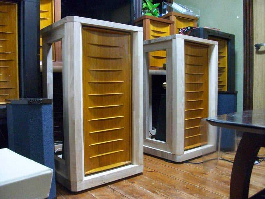

ZZZ Napisano Februar 7, 2017 Share #1102 Napisano Februar 7, 2017 12 hours ago, Pchelac said: Jel zna neko japanski, kakvi li su mu ovo zvučnici? Izgledaju kao elektrostatici ili riboni u kutiji... Mozda nesto po sistemu legendarnog jaanskog konstruktora Teragaki-ja za modele stvarno ekstravagantnih zvucnika, skoro instrumenata, google - teragaki labo za pregled koncept modela gramofona google samo - teragaki Link to comment Podeli na ovim sajtovima More sharing options...

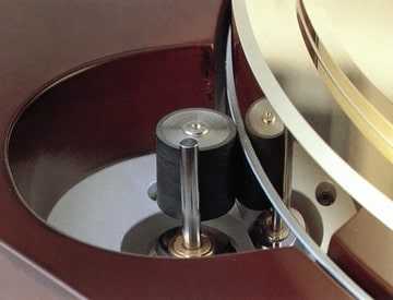

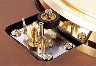

ZZZ Napisano Februar 7, 2017 Share #1103 Napisano Februar 7, 2017 Mislim da je TakeshiTeragaki uradio i ovaj jako lep gramofon sa idler pogonom iz 1990. http://www.audio-heritage.jp/SEIKO_EPSON/player/sigma2000.html i drug model http://audio-heritage.jp/SEIKO_EPSON/player/sigma5000.html Link to comment Podeli na ovim sajtovima More sharing options...

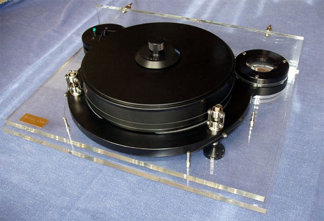

Lemić Napisano Februar 7, 2017 Share #1105 Napisano Februar 7, 2017 @ZZZ- Vidim da si lajkovao, predpostavljam da gledaš i sa estetske strane. Ja volim kabriolet konstrukciju i to je bio jedan manjih razloga pri izboru gramofona, ali mi je od prvog trena bila ideja da uradim redizajn i pitanje trenutka je kad ću se u to upustiti: dok nešto ovako sadrži i ozbiljno tehničko unapređenje, doduše bi tolika visina povukla i izradu nove police koja je izrađena prema mojoj ergonomiji ruke i šake a da bi manipulacija iglom bila što "mekša": ZZZ je reagovao/la na ovo 1 Link to comment Podeli na ovim sajtovima More sharing options...

ZZZ Napisano Februar 7, 2017 Share #1107 Napisano Februar 7, 2017 Jesam lajkovao, meni se dopada. Mada moram priznati, slusao sam taj model sa tim valjcima ispod diska. to se stalno vrti normalno, meni je jako smetalo... Nekako kao da hipnotise? Pokusavao sam da okrenem glavu i da ne gledam direktno u gramofon. Link to comment Podeli na ovim sajtovima More sharing options...
Lemić Napisano Februar 7, 2017 Share #1108 Napisano Februar 7, 2017 6 minutes ago, ZZZ said: Jesam lajkovao, meni se dopada. Mada moram priznati, slusao sam taj model sa tim valjcima ispod diska. to se stalno vrti normalno, meni je jako smetalo... Nekako kao da hipnotise? Pokusavao sam da okrenem glavu i da ne gledam direktno u gramofon. Podložan si, verovetno više nego obično oko. Nisi ti valjci tu zarad estetike, oni su bili vrlo značajni pri odluci a taj princip će biti primenjen i u nekom budućem projektu ručno izrađene baze. Radi se efektu čigre, bolja inertnost vrtnje, a takođe se i samo težište obrtne mase spušta i time je težnja ka prevrtanju mnogo manja, sve ukupno, mnogo bolje se vrti tanjir dok sama masa nije prevelika u smislu apsorbera ispod igle koji popapa informacije iz rilne. Link to comment Podeli na ovim sajtovima More sharing options...
ZZZ Napisano Februar 7, 2017 Share #1109 Napisano Februar 7, 2017 Sigurno su od znacaja. Samo kad bi recimo preko njih bio neki prsten od nekog laganog materijala da se ne vide kako se vrte u krug, bilo bi super Link to comment Podeli na ovim sajtovima More sharing options...

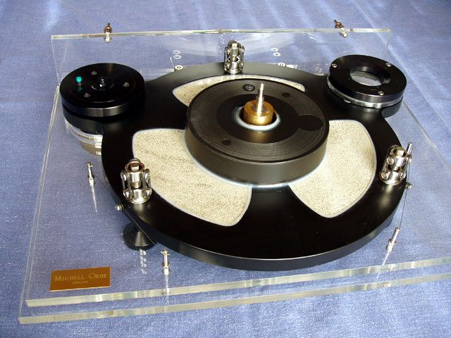

Lemić Napisano Februar 7, 2017 Share #1110 Napisano Februar 7, 2017 13 minutes ago, ZZZ said: Sigurno su od znacaja. Samo kad bi recimo preko njih bio neki prsten od nekog laganog materijala da se ne vide kako se vrte u krug, bilo bi super Ima i ta varijanta: koja sadrži niz poboljšanja koji se lako i jeftino mogu uraditi i to je bilo prelomno da li Delfi, tad MK IV, ili Gyrodec : ZZZ je reagovao/la na ovo 1 Link to comment Podeli na ovim sajtovima More sharing options...

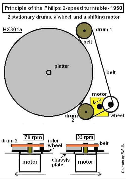

Lemić Napisano Februar 7, 2017 Share #1115 Napisano Februar 7, 2017 20 hours ago, ZZZ said: Sad mi pade napamet jos jedno resenje pogona koje vec postoji u praksi. 47 labs model Koma. Pogon je spoljasnjim remenom ali u oba smera i ima 2 diska koji se okrecu u suprotnim pravcima. Tako da ovaj belt koji obuhvata skoro celim obimom diskove, moze da se smatra i nekim spoljasnjim inverznim idlerom. Sistem koturača je delotvoran, ali dupli tanjir je pa preglomazan, postavljanjem pogonske remenice blizu tanjira se on takođe opasuje tanjir u velikom delu obima. 19 hours ago, vladd said: Tu je negde kompromisna istina. Prakticno prigusenjem anulirati, "poravnati" impulsni pogon. Mada bi bilo bolje da je, kao kod Gararda nezavisno i sto je najvaznije beskontaktno prigusenje, sto izbegava generisanje suma. Svaki otpor u lezaju znaci silu trenja, a sila trenja proizvodi sum. I to random. Ali vazdusni lezaj je bolji uz bocu komprimovanog azota, sto malo izvodi sistem u neku ezoteriju i komplikaciju. Interesantna i skupa resenja izolacije od okolnog bruma su za opticke stolove https://www.newport.com/f/pneumatic-vibration-isolators-with-automatic-re-leveling#accessories a jos je interesntnija analiza random uznemirenja https://www.newport.com/t/about-optical-table-performance-specifications I analiza komplijanse sistema. https://www.thorlabs.com/tutorials/tables3.cfm Sto se u nekoj meri moze primeniti na konstrukciju osnove, i efektnije eliminisati okolne vibracije od prostog teskog postolja. Mikronske tolerancije su visestruko nezgodne. Zato sami predlozio DLC, otporniji je na temperaturu, znacajno je metalografski ravniji od superfinisa na metalima. Zato je za metale najtrajniji i najoptimalniji uljni film, visoka tolerancija samo smanjuje potrebnu viskoznost ulja. Druga nezgodacija sa visokim tolerancijama sto zahtevaju proracune dilatacija delova pri promenama temperatura, za desetak stepeni, u slucaju razlicitog sirenja osovine i caure, tolerancija moze da se izgubi ili dodje do preklopa. Ja koristim azot za svoje moto kerefeke, svaki inertni gas može da se koristi, Co2, argon, neon, a kripton bi verovatno bio naj mističniji. Nemam baš vremena da izlistam linkove, seizmika je još jedan deo priče. Prigušenje samog izvora, motora, je naravno prvo, zamajac na njemu samo recimo, ali i dalje sam tanjir ima svoje sopstveno kolebanje iz već izloženog pa valja i on da se podkočuje, gustinom ulja koje će takođe i da ublaži klaćenje osovine. Prenosnim odnosom se može jedna strana umanjiti, mali pogonski prenosnik ima znatno manje lučne oscilacije, veća brzina bolje ih i pegla, ali je zato imunost od nus dejstva tanjira srazmerno manja. Kaljeni materijali imaju umanjene kofecijente širenja usled toplote, recimo alatni ili merni čelik, tesne tolerancije jesu rizične da ne dođe do preklopa, zaribavanja, gde je razmumna granica, nemam pojma, u mašinstvu se zazori projektuju shodno ulju i njegovom viskozitetu. 18 hours ago, Dacho said: Sta kazete na ovo sto je Philips 1950g. radio!? http://www.soundfountain.com/beltdrive/belt-drive-turntable.html Ovo je odlično rešenje, tanjir se ponaša kao zatezač labavog izlaznog dela kaiša, no, pitanje je koliko se ostvaruje grip, u motorciklizmu naj važniji parametar i odnosi se na prianjanje gume na podlogu, i koliku masu može da vuče bez proklizavanja, može se tu javiti preveliki pritisak na ležaj i onda prevelko trenje i šum. Na tom linku ima i pogon sa četiri remenice oko tanjira i sa "širokim" ležajem, sveukupno dobro rešenje. Link to comment Podeli na ovim sajtovima More sharing options...
