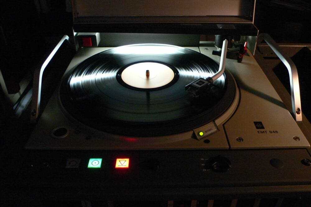

Sanduče i previše nežno. Deluje kako da će da polomi sam od sebe. Mnogo elektronike i elemenata povecava drastično verovatnoću kvara... :)
Suviše mali razmak od nivoa ploče do baze. Ne-ergonomski u odnosu na debljinu prstiju. Garantovano 1 od 10 ispada ploča iz ruke...
U tom stilu sa poklopcem ali ovako nešto :) Više je sexy
