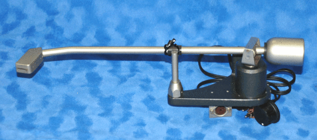

neskor Napisano Novembar 24, 2016 #678 Napisano Novembar 24, 2016 1 hour ago, milovan1963 said: mala greska za pogresan post... Inace, ni gosp. T. Shick nije imun na kopiranje, kada je pravio svoju cuvenu rucku, mora da je stalno gledao na sliku ortofonke 212... Sto je veci paradoks ( ili znanje) njegove rucke po prici sviraju fantasticno a ortofonke prosecno, a upotrebljeni su slicni materijali... Tacnije, nije iskopirao Ortofon AS212 nego Telefunken rucku
milovan1963 Napisano Novembar 24, 2016 #679 Napisano Novembar 24, 2016 21 minutes ago, neskor said: Tacnije, nije iskopirao Ortofon AS212 nego Telefunken rucku mda, ista je kao SKG 212 , plus lift sa AS 212...Sta ces, ko zna , zna... Woland je reagovao/la na ovo 1

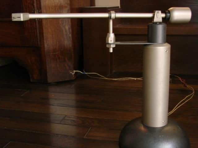

neskor Napisano Novembar 24, 2016 #680 Napisano Novembar 24, 2016 evo te Telefunken rucke Woland je reagovao/la na ovo 1
vladd Napisano Novembar 24, 2016 #681 Napisano Novembar 24, 2016 Moram da priznam da Tomasov nosac horizontalnih lezajeva koristi Telefunkenovu, prostu ali funkcionalnu ideju. E sad sustinske velike razlike se mogu postici drugacijim materijalima oslonca, i umanjiti mane ovog dizajna. Mnogo toga se probalo sa dizajnom, ali kada je vise promenljivih u igri, ispostave se velike slicnosti. Skoro sam nesto racunao, oslonac lezaja za tanjir od 4kg(ili 39,23 recimo 40N), ispada da na pribliznih 0,2 kvadratna milimetra oslonca(kontakt kuglice 4mm), pri toj tezini, pojavljuje se pritisak ekvivalentan 2000 bara..ili pravim sistematsku gresku u racunu, ili mi treba otprilike dijamantski oslonac, sa metalnim bi se lezaj raubovao neprijatno brzo..sireci povrsinu dodira, povecavajuci i trenje i dzangrljanje.. Slicna prica je i sa konusima, zazor se uvecava, a vibracije oslonca povecavaju, pa slicna konstrukcija sa razlicitim materijalima moze sasvim drugacije da se ponasa.
ZZZ Napisano Novembar 24, 2016 #682 Napisano Novembar 24, 2016 Tacnije i TFK najverovatnije ima referencu u Neuman Z-25. Jako lepa i veoma reka velika rucica. Jedino mi se ne dopada primac na prvoj fotografiji polomljen stift na primacu hadshella. Isti je kao i kod manje neumannove rucke gde jos vise nekao protiv-prirodno dolazi do izrazaja, glomazan jeste ali je neverovatno funkcionalan, jednim potezom se promeni ceo headshell. Ima jedna savremena izvedba ove rucke isto je nemacjka firma u pitanju ali je nenormalno skupa. Ubava u PM pokusacu da se setim koja je...
