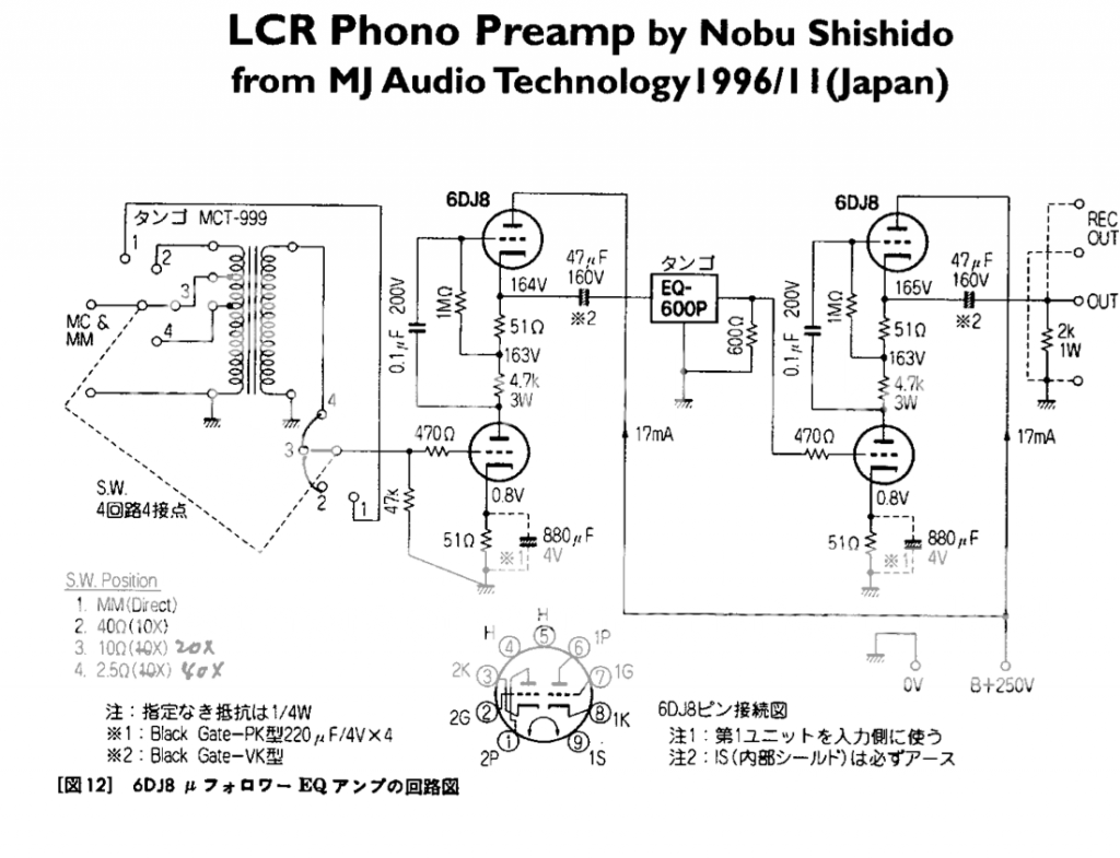

nego, uzeh na probu u sistemu od prodavca nesto sto je bilo oglaseno kao solajin phono preamp. u razgovoru sa konstruktorom sam saznao da je u pitanju njegov LCR RIAA uradak radjen po legendarnoj shishido semi iz sound practicea iz osamdesetih koja i dalje deluje respektabilno. u pitanju je 600-omski LCR sklop (u originalu tango, ovde solajini kalemovi), oko toga su dva para ECC88, regulisano cevno napajanje sa nekoliko prigusnica, oklopljeno od ostatka, gabaritno i tezinski impresivno, ima sigurno blizu 10-tak kg.
sistem mi je trenutno rasturen i poluispravan pa cu predvece pokusati da sklopim da steknem neki elementarni utisak, a dotle samo da pitam da li je neko od aktivnih forumasa imao prilike da cuje ovaj uradak? prilicno sam siguran da je ovo RIAA koju je davno pominjao lemic, da li ovde da li na fifi, ali svejedno, bilo bi dobro cuti jos misljenja i utisaka.
ne znam koliko je pametno signal gurati kroz dva elektrolita od 47uF
treba probati
ja inace imam te Solajine LCR module ali nikako da ih probam
ne bi verovao koliko je njih guralo signal kroz elko ........ pa konzumenti svrsavaju
