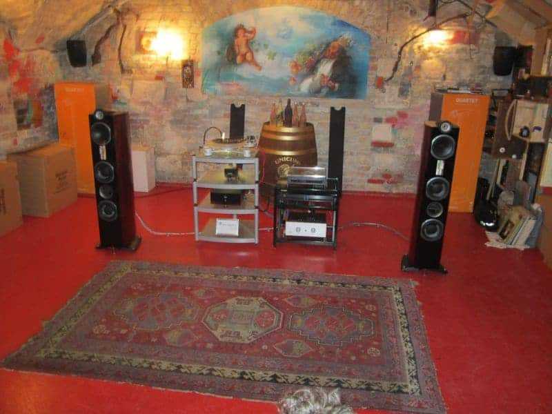

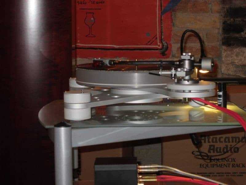

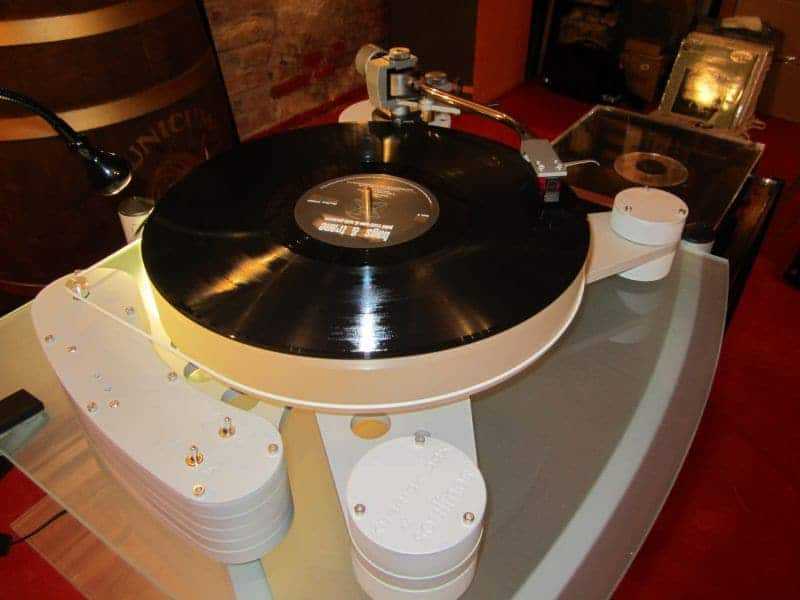

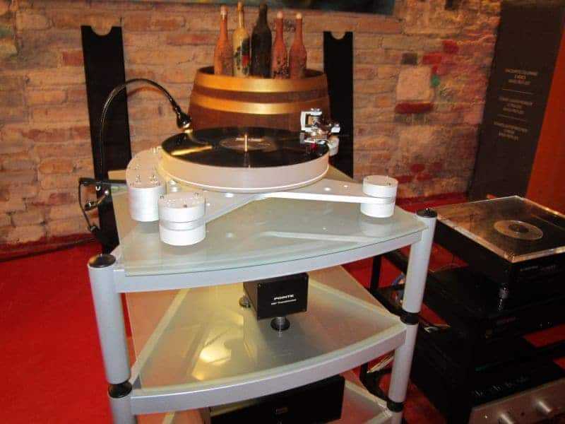

sa dansnja prezentacije Pointe/Tibor.S./Soulines/igor
Pointe Sima20/Analogia "V" model naziv na osnovu dvadesetogogisnjce postaojanja Sima serije,Analogia "series V",Igor-ov gramofon,Jelco 750D,Ortofon Rondo Red,/Sowther/Lundahl aplikacija by "Tibor" za Ortofon Rondo Red..
Igoru veliki minus sto se na prezentaciji pojavio sa re-issue LP izdanjima "famoznih snimaka"...prostor bio rekao prevelik,Triangle zvucnik uz AN srebrnu kablazu,hmmmm,uz sav respekt,profulano...
sve u svemu,nije lose,al se moglo i bolje...od Igora sam trazio "Bombino" i Tom Waits-a zadnjeg.."Bombino" definitino nije  za cevase,tu ce Naim/Exposure/Ion pobrati lovorike,ostalo je manje vise OK...
Koliko sam iz nekih izvora sa druge strane čuo, jest bilo tako na početku prezentacije. Nakon što si otišao, kažu da je sve "prosviralo" i bilo mnogo bolje nego što je opisano. Nisam bio pa ne mogu da znam. Al' uskoro mi stiže "Analogia" (mislim da je primerak koji je bio tamo baš taj koji bi trebalo da dobijem) pa ćemo da procenimo koliko istine ima u tome što se priča (o "Analogiji").
