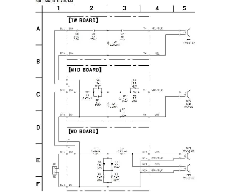

Stale Napisano Avgust 7, 2021 #771 Napisano Avgust 7, 2021 pre 11 minuta, Nesic reče Evo ti kod Gorana srbina neka rešenja: http://www.audioexcite.com/?page_id=2909 Pa znam za to ali nemam 0.82 mh nego 1.2 mh za bas i to dosta manja tu kod Goran je nesto skuplji xover.Sve bih morao nanovo da radim.Radicu simulaciju pa da vidim sta se moze.Uvek polazim od flex box jer sam to sve odradio.
shonne Napisano Avgust 7, 2021 Autor #772 Napisano Avgust 7, 2021 (izmenjeno) 57 minutes ago, Stale said: Pa znam za to ali nemam 0.82 mh nego 1.2 mh za bas i to dosta manja tu kod Goran je nesto skuplji xover.Sve bih morao nanovo da radim.Radicu simulaciju pa da vidim sta se moze.Uvek polazim od flex box jer sam to sve odradio. mini reference, audiocomponents, oni su radili sa 1.2mH i sa 15W to je mom prijatelju iz severne amerike najbolje zvuceca kombinacija. Samo 2 way, bez drugog 15W...hoce bass da doda. A naslusao se taj svega i svacega...uhhh Izmenjeno Avgust 7, 2021 od shonne

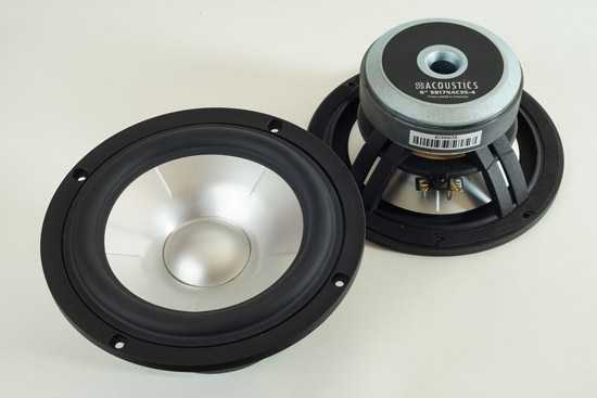

Stale Napisano Avgust 8, 2021 #786 Napisano Avgust 8, 2021 pre 20 minuta, bnb reče Da pokvarim malo temu. SBA17+RAAL u Troelsovoj kutiji.Skretnica moja 12/18.Kod Estonca kupio Mundorf i Jantzen kondenzatore. Svira bas da ne poveruješ čak i sa 2A3 SE čiji su trafoi namotani na 6oma. Jeftino ,a izvrsno. Lepo. Jel to aluminski boomer ili samo boja?
bnb Napisano Avgust 8, 2021 #787 Napisano Avgust 8, 2021 Metalna.SBA 17 nac35-4 shonne je reagovao/la na ovo 1

Stale Napisano Avgust 15, 2021 #789 Napisano Avgust 15, 2021 Dali neko je koristio ovako passive i kako zvuci?
vladd Napisano Avgust 15, 2021 #790 Napisano Avgust 15, 2021 Proizvodi par efekata, pa kako se majstorski to izvede, i nepovoljni efekti zauzdaju, bude dobro
Stale Napisano Avgust 15, 2021 #791 Napisano Avgust 15, 2021 pre 27 minuta, vladd reče Proizvodi par efekata, pa kako se majstorski to izvede, i nepovoljni efekti zauzdaju, bude dobro Nije skupo pa ne znam sigurno nije lako da se podesi i uklopi sa trenutnu napravu sto se mene tice mogu lako da ga ugradim u flex menja BR ali tu mora da se meri ne moze na uvce i nesigurni rezultat.
