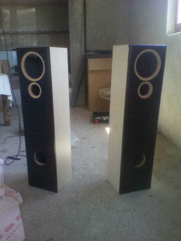

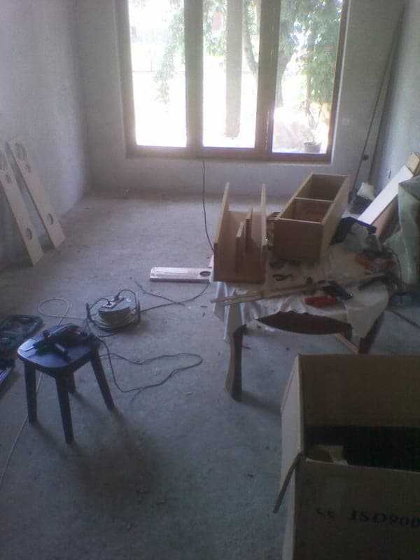

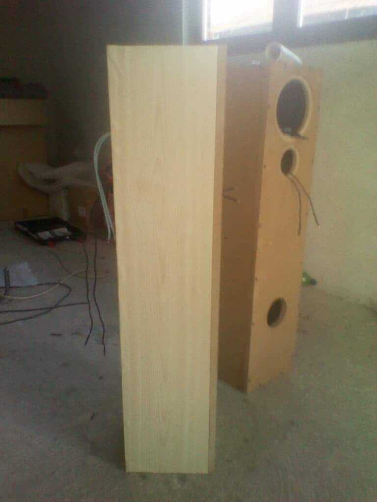

shonne Napisano Jul 12, 2012 Share #1 Napisano Jul 12, 2012 Evo kako se napreduje u radovima. Za pocetak ce da svira SP95 http://www.troelsgravesen.dk/SP95.htm onda ce da se juri vufer i radice se 3-way Jensen http://www.troelsgravesen.dk/Jensen.htm. To ce mozda ubrzo ili malo kasnije, videcu posto sad jurim da uzmem neka kola i pitanje sa kakvim apetitima cu da se zadovoljim i koliko ce para da ostane.Prednju stranu SP95 mi je radio http://furniturenis.com/?page_id=2 cena je bila 100 din po rupi, radjeno na CNC. Prednje sa materijalom MDF je izasla 1000 din. lik salje i postom pa koga interesuje...Filc sam uzeo u Prokuplje u filcaru. Cena 900 din kg.Za sada toliko. Kada budu novine nastavicu ovu temu. Link to comment Podeli na ovim sajtovima More sharing options...
shonne Napisano Jul 12, 2012 Autor Share #2 Napisano Jul 12, 2012 Link to comment Podeli na ovim sajtovima More sharing options...
shonne Napisano Jul 12, 2012 Autor Share #3 Napisano Jul 12, 2012 Prednja strana je radjena na CNC i kosta 100 dinara po rupi.Ukupno je izaslo 1000din sa sve materijalom. Salje lik i postom. Vrhunski rad.Filc je kupljen u filcaru u Prokuplje, 900din kg.Za sad toliko. Kad bude nastavicu. Link to comment Podeli na ovim sajtovima More sharing options...

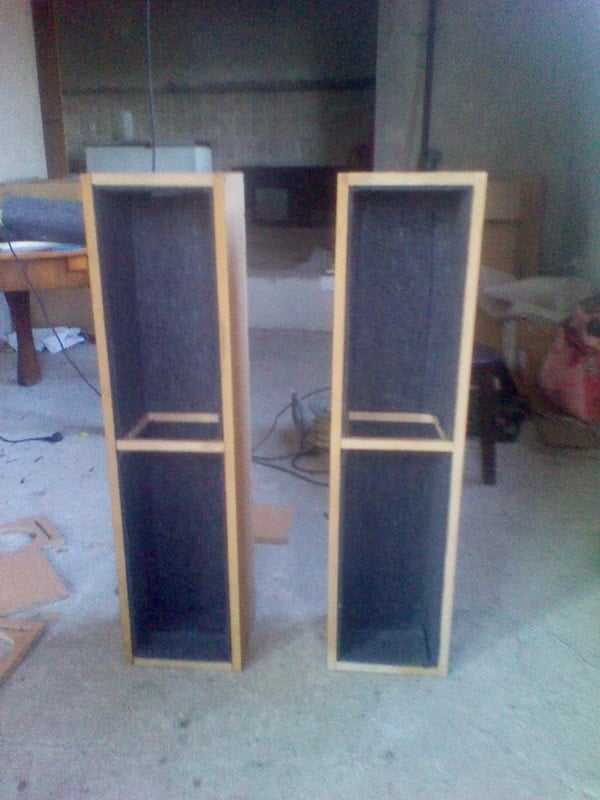

michabass Napisano Jul 13, 2012 Share #4 Napisano Jul 13, 2012 Zašto si odstupio od originalnog nacrta za učvršćenja? Ovako kako si uradio paralelne stranice nisu spregnute, to ojačanje nema željeni efekat I kutija će da mumla. Link to comment Podeli na ovim sajtovima More sharing options...
shonne Napisano Jul 13, 2012 Autor Share #5 Napisano Jul 13, 2012 neka mumla, i ja mumlam od ove vrucine :)taman ce lokalni 'poznavaoci' zvuka da imaju temu o cemu pricati...cilj i nije da se ispostuje projekat do kraja, vec da se ide ka Jensen. Mozda bi se zadovoljio sa SP 95...Inace ako das primetiti i prednja strana raspored drajvera je drugaciji...malo se igramo i to je super...danas mi stigle folije, naucicu i to da lepim :DZa Jensen nece da bude kompromisa, nikakvih. Link to comment Podeli na ovim sajtovima More sharing options...

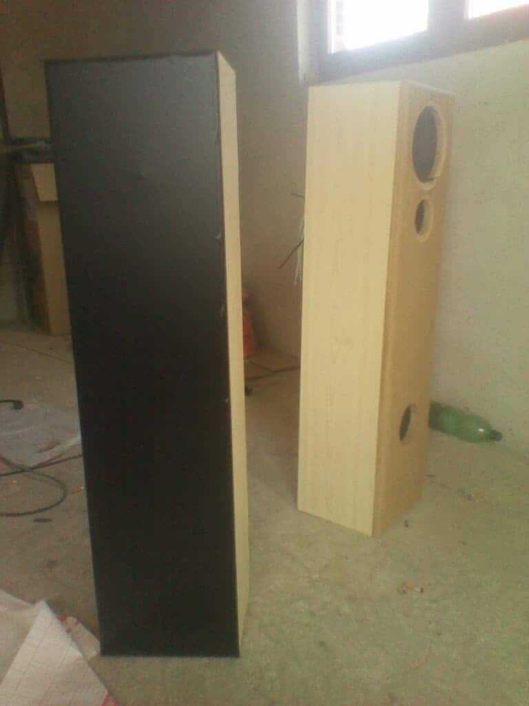

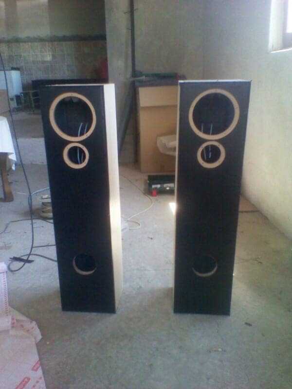

shonne Napisano Jul 17, 2012 Autor Share #18 Napisano Jul 17, 2012 Kutije zavrsene.Trajalo je oko 4-5 dana po 2-3 sata posla. Jos da se stave drajveri i to je to. Link to comment Podeli na ovim sajtovima More sharing options...

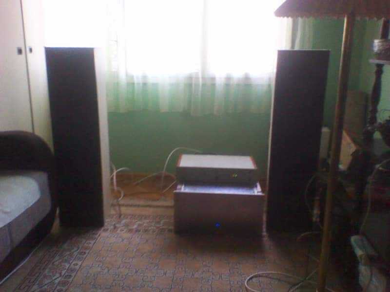

shonne Napisano Septembar 18, 2012 Autor Share #19 Napisano Septembar 18, 2012 Sviraju prdavci...nije lose... Link to comment Podeli na ovim sajtovima More sharing options...
Zvu Napisano Septembar 18, 2012 Share #20 Napisano Septembar 18, 2012 Daj neke bolje slike i slušne utiske Link to comment Podeli na ovim sajtovima More sharing options...
shonne Napisano Septembar 18, 2012 Autor Share #21 Napisano Septembar 18, 2012 Potrudicu se uskoro...neka slegne malo sve,...prvi put je ukljucen amp da svira, DAC i naravno kutije... Link to comment Podeli na ovim sajtovima More sharing options...
