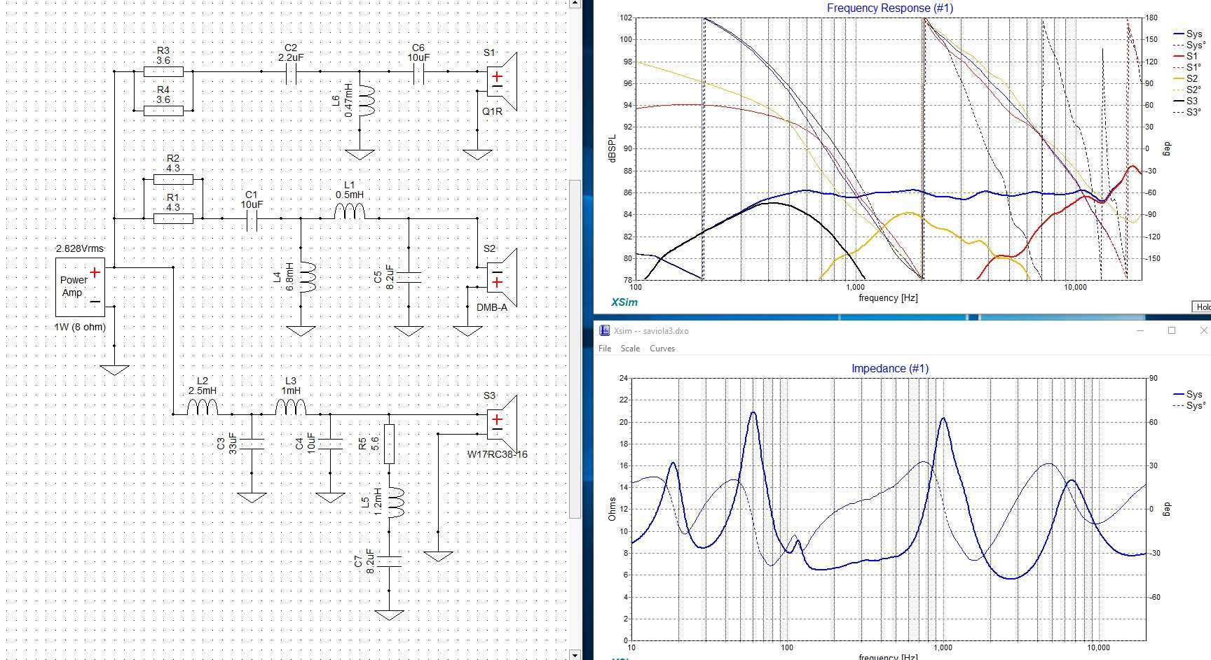

Francizi su poznati po kvalitenim zvucnicima. Ako ih vecina koristi tamo za studio mastering onda ima tu nesto sigurno! Po specifikaciji i ukrucenju i tezini kutije na studio 17 i one kalote koje me podsecaju na supervisokotonce iz Cabasse old school serije cini mi se da su brutalno dobri. Nego ja trazim neke mekane (low loss) baseve od 6.5" da nisu efikasniji od 86db, da ih poredjam 4 komada po kutiji, dva redno od 8 ohm pa paraleno da dobijem 8ohm, za srednjake sam se odlucio za 12MU/8731T00 u kombinaciji sa raal 70-10 to je definitivno, transmisija, trenutno basovi me muce, treba mi dosta dinamike a to moze samo sa mekanim basovima. Steta uloziti na scanspeak i raal a da basevi pokvare sve to. Resenje je neki 12" ali posto je to glomazno trazim nesto da kombinujem sa 6.5" po 4 komada po kutiji. Kutija je dimenzija 110x19x40 cm, transmisija kao pmc fact 12. U njoj trenutno imam po 2 komada silver flute od 6.5" 16ohm paralelno, oni sviraju jako lepo ali fali tu dinamike, srednjotonci su hivi i visokotonci hivi prilicno dobro sviraju i skoro perfektno ufazovani i ispeglani, mada ovo je promasena investicija, puno para ulozeno u skretnicu na peglanje nedostataka i puno decibela spusteni dole da se dobije na dinamici. Umesto toga cu da pravim nove ali pravu stvar. Ovo je trenutno
Izmenjeno od savan
Nisam merio nearfield i sabirao sa krivom pa otuda ova kriva koja pocinje od 150hz, mada vidi se odmah da silver flute nisu zvucnici za ovu kutiju zato i jesu 15$, privuklo me sto su 16 ohm da mogu da ih paralelujem po dva po kutiji. O phase da ne pricam, sva tri imaju cudan phase do te mere da je moralo ovoliko delova u skretnici i da je na kraju visokotonac isao na treceg reda, za cuda cudnoga phase od sva tri zvucnika je legao perfektno, lep zvuk ali ipak fali dinamike, nije to to.
Izmenjeno od savan

Promasena investicija kazem zato sto nema dinamike kao sto sam ocekivao na ovako velikoj kutiji, ne kazem da nema dinamike, ima tu i dubokog basa i svega, ne smetaju psihi ni nakon 5 sati slusanja, imaju lep zvuk, lepe srednje i visoke. Na krivi se moze videti koliko su ekstremno flat u ovoj kombinaciji zvucnika. Mada ima rupa na nekih 15k koju ja naravno ne cujem jer moje uvo cuje do 15k, ne mogu da kazem kakav je zvuk posle 15k to treba mlado uvo da kaze. Hivi su jeftini a dobri zvucnici, jeftini su zato sto su malo komplikovani za skretnicu tj skretnica onda puno kosta tako da si onda na istom kao da si kupio neke skuplje zvucnike. Silver flute su losi mada postigao sam prilicno dobro sto sam hteo, samo sto je i tu skretnica komplikovana. Sa boljim i meksim basevima dobio bi daleko vise energije i mnogo lepsi i dinamicniji zvuk i nebi morao da spustam za koji db na visokim i srednjim. Dvoumim se izmedju:

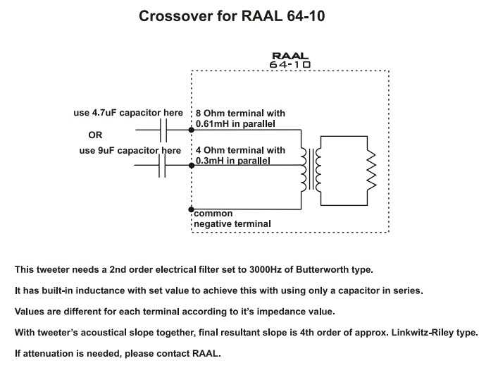

Raal 64-10 na primer ima ovakav odziv \
slika sa mog merenja
raal 64-10 kad spojis na 4.7uF dobijas drugog reda jer on vec u sebi ima namotaj, ili kad treba da ga atenuiras vise od om-dva moras da mu dodas spulnu 0.62mH paralelno da ne narusis ostalo, dovoljno mu je samo 4.7uF ako atenuacija nije potrebna. Ne znam kakva je situacija kod neo cd 2.0, predpostavljam da je slicno. 64-10 ne manje od 3k dok 70-10 ide od 2.8k
