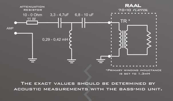

Zašto,skoro svi koji prave zvučnike,prave skretnicu na oko 3k.Ustvari idu na max iskoristivost visokotonca.Pa treba taj visokotonac i da "diše".
Zakon za dvosistemsku kutiju je skretnica 12/18db.Svaka druga kombinacija je "ako ubodem".
I slušati zvučnik,a ne samo gledati merenja.A merenja mogu da budu ili naponska ili strujna.
Merenja su obavezna jer na uvce nema zvucnika, posle merenja i dizajna ide fino podesavanje naspram uva. Naravno 12db je pozeljno, ako si pratio govorim o raal kojem je potreban samo kondenzator, pogledaj sliku gore za 64-10, na slici stoji da sa kondenzatorom se dobije filter drugog reda dok akusticki dobijas cervrtog reda, ovo sve na samo jedan kondenzator!
Izmenjeno od savan
On sam po sebi ima odziv kao da je prosao vec kroz filter tako je valjda napravljen, na cetvrtog reda se predpostavljam misli na to sto mu je odziv kao da je prosao kroz filter cetvrtog reda. Ovo nisam ja izmislio raal.jpg
Izmenjeno od savan
Ja ti preporucujem da posaljes Aci na mejl shemu skretnice 12/18 koju si napravio za onaj mali sba/raal reci ce da ne valja garantujem ako nije 4.7uf redno i 0.62mH paralelno pre atenuatora i zvucnika, bukvalno tako mora, ja sam prvo bio ubedjen da dobro svira sa nekom tamo skretnicom koju sam na uvo pravio, pa sam se razocarao kada mi je Aca rekao da mi skretnica ne valja, onda sam kupio merni uredjaj i bukvalno tako kako je Aca rekao je i bilo na simulaciji, to sam dobio iz trece verzije da svira kako treba i veruj mi da iz zidova zvuk ide, ima ovde u temi o tome.
Nemoj se ljutis i da ispadne da ja tu nesto pametujem, govorim onako kako je isao tok stvari i koja je muka bila i koliko para na izmene na skretnici dok nisam dobio preporuku od Ace, ipak je on taj koji zna sta treba da se uradi da bi se dobio maksimum od tog visokotonca, odatle ova prica da se u narednom projektu uradi sa 4 basa kako bi se dobio maksimum od 64-10. Tvoj je slican kao moj stim sto tvoj ima jedan vise izvod, princip je isti predpostavljam. Ne davis me pricamo! I voleo bih da cujemo tvoje iskustvo, na koliko ga rezes posto kazes da je 3k puno za raal
