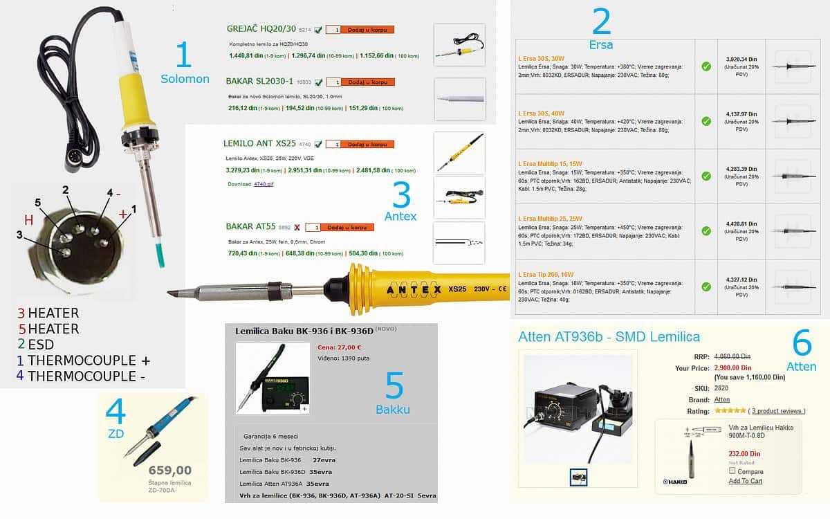

Dual Napisano Oktobar 19, 2013 #18 Napisano Oktobar 19, 2013 Davne 1992 sam kupio Iskru. 25W, štap. Posle nekog vremena, zamenio vrh. Nebrojeno puta je ostajala da radi i preko noći, i sledeći dan, pa nekoliko dana uzastopce. I danas je odlična. Vrh je star sigurno dvadeset godina. Ne zna se koliko lemova je odradila. Nedavno sam kupio kinesku sa regulacijom. Za par meseci, evo trošim treći vrh. A sam vrh je oko 500 dinara. Neprevaziđen krš. Evo oživljavam temu zbog naslova koji je mnogo dobar Kao i stein, i ja imam Iskru 25W, i kinesku običnu, a nameravam da se uskoro častim... Kačim sliku koja je proistekla iz saveta članova sa komšijskog foruma (neki su i ovde), prikazuje 6 lemilica sa cenama, i cenama vrhova. Vrlo je zgodna za neodlučne članove koji ne žure sa kupovinom... (za Solomon je prikazan samo "štap" da bi se uzeo kao zamena, ako pasuje, za neku od kineskih lemnih stanica)
Zare Napisano Oktobar 19, 2013 #19 Napisano Oktobar 19, 2013 Kao sto je vec Nesic rekao Solomon stap savrseno pasuje na kinesku 936 stanicu. Ja imam 937 http://esns.rs/katalog/alat-zd-937 , ne lemim mnogo i vise nego odlicna mi je. Stap jeste fizicki isti kao na 936 ali konektor nije. 937 ima konektor sa 4 kontakta a 936 sa 5 kontakata. Da li bi Solomon stap sa 5 kontakata mogao da se nabudzi na ovaj sa 4 mozda neko drugi zna?
