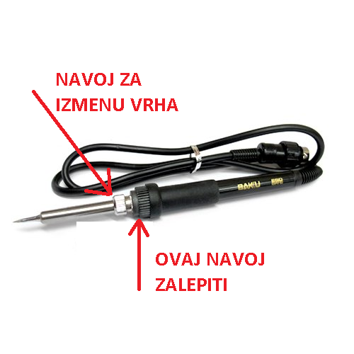

Zalepio stap za Baku 936D, kao sto Zen rece, radi lepo.
Superlepak sam naneo preko navoja ( plastika, na strani drske ) na koji se navije metalni deo lemilice ( grejac & nosac vrha ).
Delovalo mi je to vrlo krhko ali se ispostavilo da ipak nije.
Vrhovi i dalje mogu da se menjaju.
Pa kako ga odvrćete posle :to_become_senile:
pre 3 minuta, Mikorist reče
Nikako ako treba zameniti grejac... pitaj Zena,  vrh se menja bez problema taj deo se ne lepi.
kupis novi stap ako ti crkne grejac ili spalis nosac vrha...  :hihihihi:
Jasno je kad rasturis pa vidis da ima ispod plastican navoj! Blagodarim!
