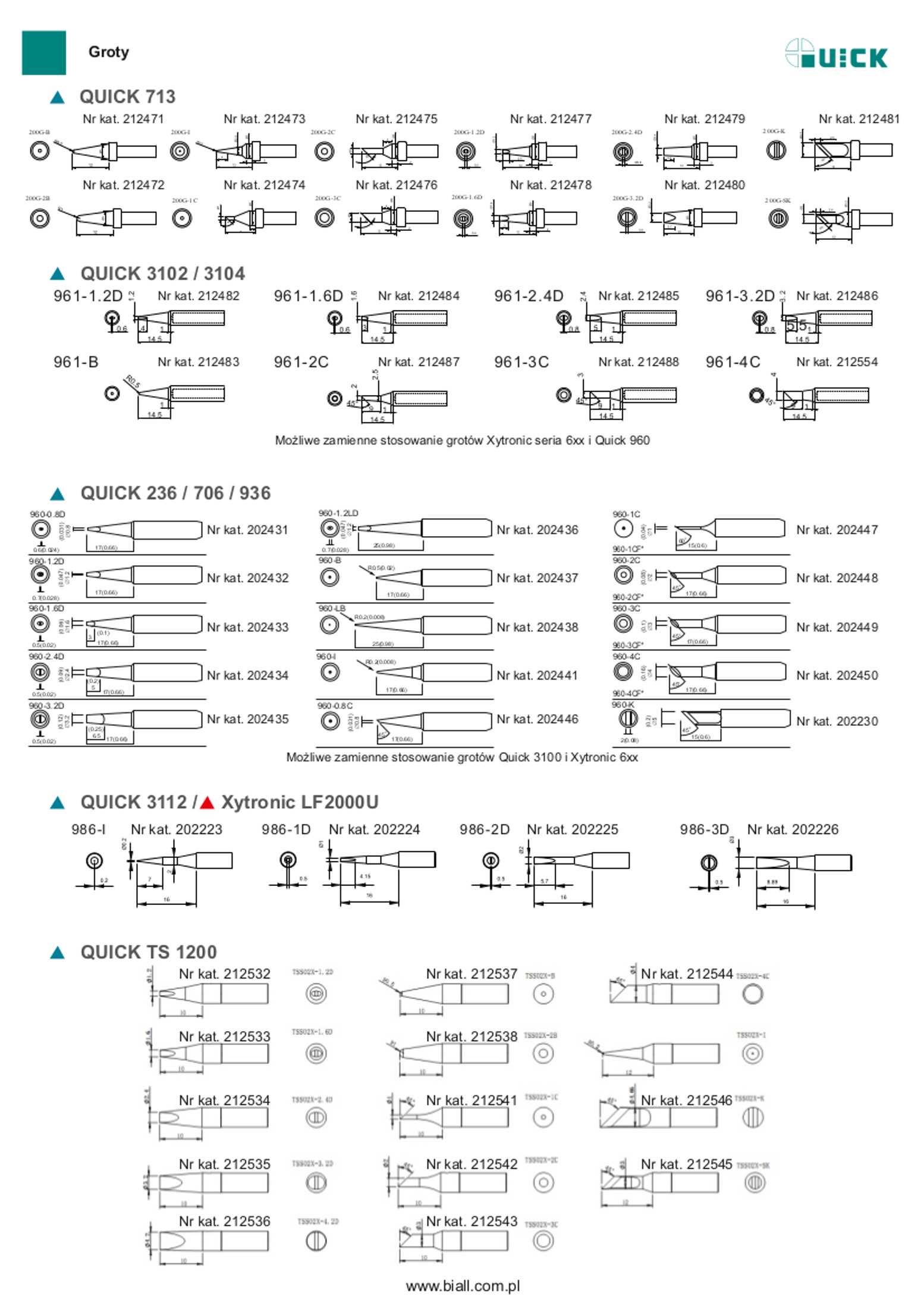

krca44 Napisano Novembar 3, 2021 Share #485 Napisano Novembar 3, 2021 Ne Miko ne takav, treba mi tip kakav se dobija uz Ersa ptc70 lemilicu, pljosnat sa obe strane, ne znam kako da objasnim drugacije, izvini. Link to comment Podeli na ovim sajtovima More sharing options...
Mikorist Napisano Novembar 3, 2021 Share #486 Napisano Novembar 3, 2021 pre 1 minut, krca44 reče Ne Miko ne takav, treba mi tip kakav se dobija uz Ersa ptc70 lemilicu, pljosnat sa obe strane, ne znam kako da objasnim drugacije, izvini. Kao štafciger ?? krca44 je reagovao/la na ovo 1 Link to comment Podeli na ovim sajtovima More sharing options...
Mikorist Napisano Novembar 3, 2021 Share #487 Napisano Novembar 3, 2021 to ti je QUICK 236 Q-T-3.2D - uvečaj katalog Link to comment Podeli na ovim sajtovima More sharing options...
Mikorist Napisano Novembar 3, 2021 Share #488 Napisano Novembar 3, 2021 Ima i ovde http://www.renex.rs/pokaz_kategorie.php?cid=23 Link to comment Podeli na ovim sajtovima More sharing options...
Mikorist Napisano Novembar 3, 2021 Share #489 Napisano Novembar 3, 2021 pre 20 minuta, Mikorist reče Ima i ovde http://www.renex.rs/pokaz_kategorie.php?cid=23 Ovde ima i za Goot - ali mora da gledaš dimenzije da li se poklapaju sa BAKU Ako da....best buy - od 7-30 evra je vrh . Ali je bukvalno neuništiv. http://www.renex.rs/pokaz_kategorie.php?cid=436 http://www.renex.rs/pokaz_kategorie.php?cid=402 mislim da je ovo to http://www.renex.rs/pokaz_kategorie.php?cid=394 Mora grejač od BAKU da uđe dovoljno duboko(plitko) ali ne i previše - zbog termostata. Link to comment Podeli na ovim sajtovima More sharing options...

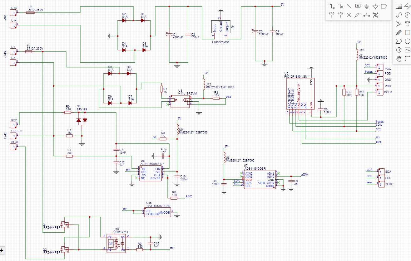

Nesic Napisano Novembar 4, 2021 Share #491 Napisano Novembar 4, 2021 23 hours ago, savan said: Nesicu, ovo je sema, to je samo jedan deo sa moje stanice, provereno radi, ako ces praviti slobodno po ovoj semi. Umesto pica mozes raspberry pi da stavis ali onda moras obratiti paznju na i2c liniju koja je 5V a raspberry pi je 3.3V, moze neki izolator ili level translator. Mosfetove palis-gasis kada je zero cross detektovan. Kada citas temperaturu sa adc-a obavezno heater ugasen! Ja ne verujem da cu ovo skoro praviti tako da srecno! Hvala Doćće i ovo na red, nadam se Link to comment Podeli na ovim sajtovima More sharing options...
savan Napisano Novembar 4, 2021 Share #492 Napisano Novembar 4, 2021 28 minutes ago, Nesic said: Hvala Doćće i ovo na red, nadam se Uuzivaces sa t245! Trenutno je nestasica ad8495 kao i mnogih drugih ic-ova ne znam zasto (kovid?), moraces negde iz zaliha da trazis, ali bice ih tek 2022. u martu. Ja cu praviti ali ne pre iduce godine, kad napravim sharovacu kompletan projekat ovde. Link to comment Podeli na ovim sajtovima More sharing options...
