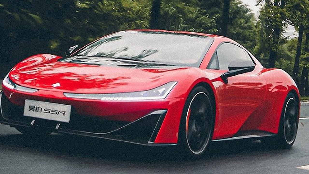

zika Napisano Oktobar 12, 2023 #1815 Napisano Oktobar 12, 2023 Rimèev rival iz Kine ima iste performanse kao Nevera, a jeftiniji je za 90% FOTO WWW.B92.NET Njegova cena je 1.286.000 juana ili oko 166.000 evra.

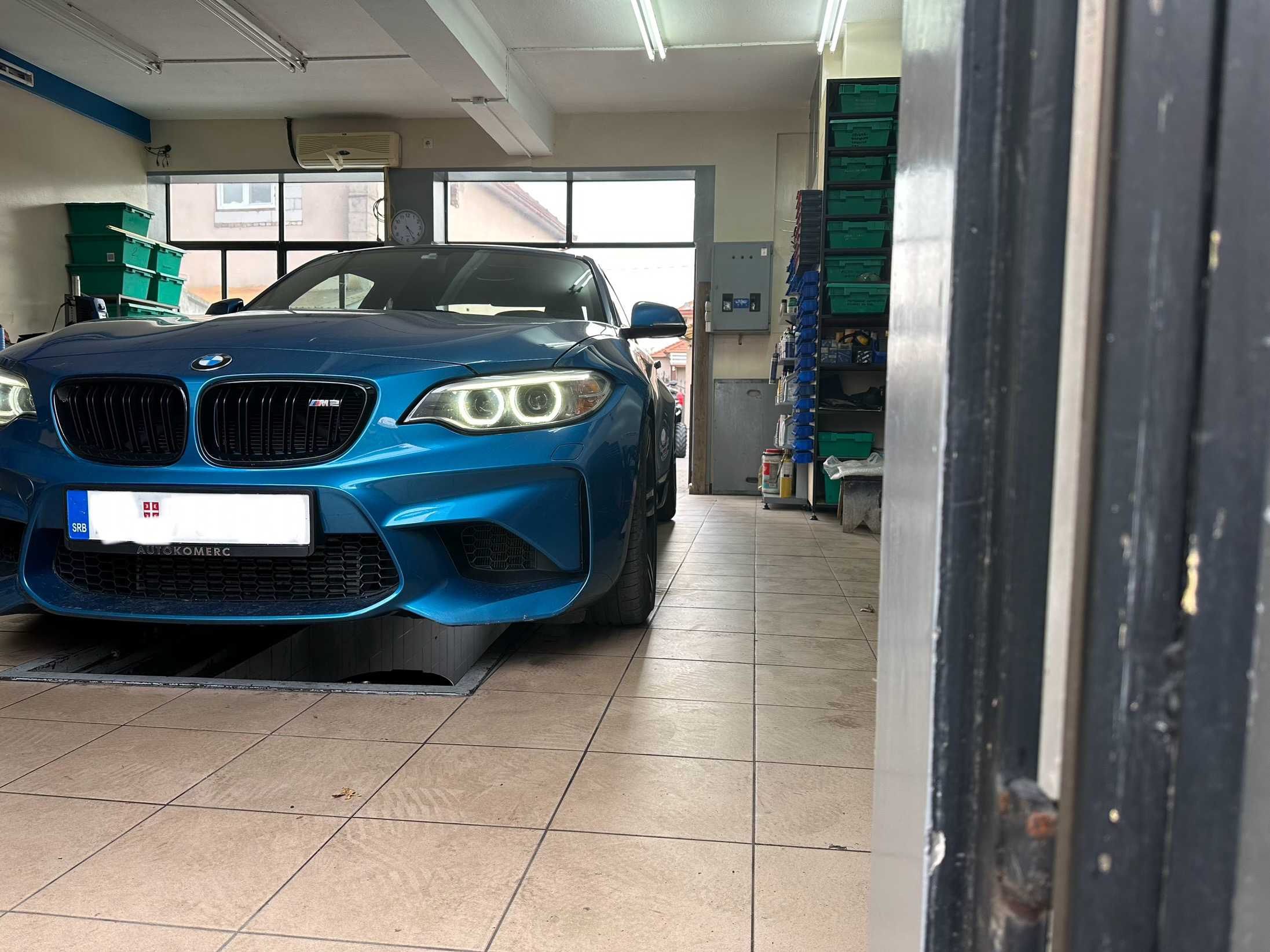

gluv_i_udaren Napisano Oktobar 26, 2023 #1822 Napisano Oktobar 26, 2023 Bilo koji postupak bez UV zaštitnog sloja je kratkog daha. E zato je dobro što je plastika debela, može komotno svakih 6 meseci da se polira/šmirgla/lakira/otapa. Al’ hajde na vedrije teme, vid’ šta sam čipov’o neki dan shonne, LightMatic, BANAT and 2 ostalih je reagovao/la na ovo 5
NIXIE Napisano Oktobar 27, 2023 #1824 Napisano Oktobar 27, 2023 pre 8 časa, gluv_i_udaren reče Al’ hajde na vedrije teme, vid’ šta sam čipov’o neki dan Mutni mu ti farovi. gluv_i_udaren and LightMatic je reagovao/la na ovo 2
