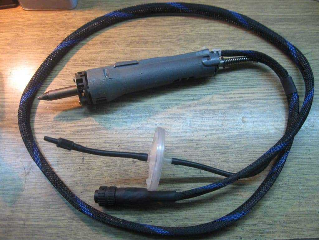

guja011 Napisano Mart 28, 2015 Share #1545 Napisano Mart 28, 2015 malo zezanja sa kupindo-subotica-snejkskinom od 12mm. zaista se dobro širi , prebaci se lako preko petopolca . iako deluje na kraju nezategnuto, i nije, zadržalo je pljosnatiji oblik (crevce plus kabl) i sad se ne plete po stolu. Link to comment Podeli na ovim sajtovima More sharing options...
sir Oliver Napisano Mart 28, 2015 Share #1546 Napisano Mart 28, 2015 Pazi, nije termostabilan. Lemilica ga cas posla obusi. Link to comment Podeli na ovim sajtovima More sharing options...
guja011 Napisano Mart 28, 2015 Share #1547 Napisano Mart 28, 2015 naravno, samo što je ovo razlemljivačica i ima retko dobar stalak, nema boga da ispadne ko npr velerka Link to comment Podeli na ovim sajtovima More sharing options...

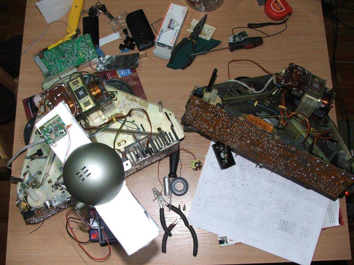

acivoJ Napisano Maj 25, 2015 Share #1551 Napisano Maj 25, 2015 Krenuo da kupim jedan neispravan magnetofon, izašao sa 2. Uz malo truda oko struje i mnogo oko mehanike oba su proradila, tj bruje "na prst". Za koji dan stižu i trake pa ću čuti koji od njih zaslužuje da ostane u komadu. Nikad nisam posedovao, slušao, a još manje opravljao ovakve sprave. Interesantni su. Link to comment Podeli na ovim sajtovima More sharing options...

acivoJ Napisano Maj 25, 2015 Share #1556 Napisano Maj 25, 2015 Familijarno loš, nervozan želudac pa valjda mora tako. Kakogod... Levi će najverovatnije u lepšu kutiju sa poklopcem jer mu zasad sve radi, jedino što mu je kaiš lošiji. Desni je neko pre mene pokušao srediti, čak je i kaiševe zamenio, ali nije uspeo da ga lepo sastavi. Par nekih delića sam našao zapetljane u elektronici. Sem toga neispravan mu je instrument, pokidan neki egzotični prekidač i možda još nešto samo nisam primetio. Ide u rezalište, ostaje mi germanijumoglavi amp od ljuta 2x 3-4W i ovalni zvučnjaci. Link to comment Podeli na ovim sajtovima More sharing options...

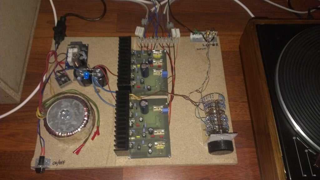

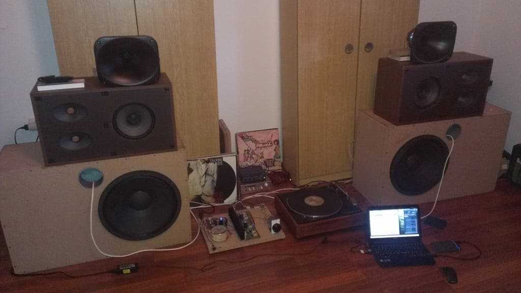

ManicP Napisano Jun 14, 2015 Share #1557 Napisano Jun 14, 2015 Malo neobaveznog igranja zabave radi... Aktivna skretnica sa TDA2030A što je bila ovden u oglasima i zvučnici naslagani ko drva (Beyma 15k200 u ~115L@45Hz, Iskra, B&C 250D + 18sound XT1086). Rezovi na 300Hz i 3kHz kao u datasheetu, prilagođena pojačanja. Ima potencijala za malo igranja, doterivanja i spušatanje reza mid-hi bliže 2kHz kao nastavno pomagalo i zajebanciju чика-Брка and davor je reagovao/la na ovo 2 Link to comment Podeli na ovim sajtovima More sharing options...

davor Napisano Jun 15, 2015 Share #1560 Napisano Jun 15, 2015 Lepo Peđa! Jel se to i Lenco zavrteo? Link to comment Podeli na ovim sajtovima More sharing options...
ManicP Napisano Jun 15, 2015 Share #1561 Napisano Jun 15, 2015 Lenco sam očistio, oprao i podmazao oko nove godine. Eto ga pimpovan u stock varijantu. Radi sa onim maleckim ampom na patosu između ploča (jerbo je u njemu jedini phono preamp koji imam) i Iskrama. Old skul seoski sistem Ovo je nako nabacano na gomilu što sam imao pri ruci (kutije za basove sam dobio od Šobe za badava, to su mu probne) iz radoznalosti. Igraću se još malo, čisto da se razrade basavci i zabave radi. Link to comment Podeli na ovim sajtovima More sharing options...

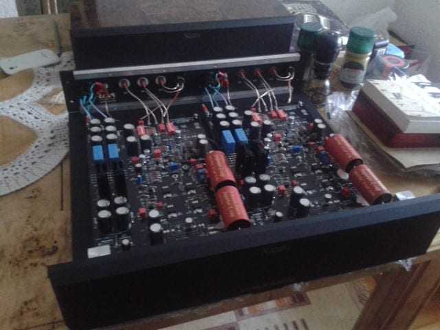

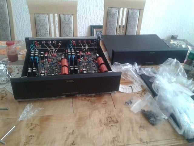

Superfi Napisano Jul 27, 2015 Share #1562 Napisano Jul 27, 2015 Pass Xono, Nagard stampe i pomoc te otuda ono Nagard na frontu...pripadajuce napajanje i preamp, sve u istom ruhu... zbotic je reagovao/la na ovo 1 Link to comment Podeli na ovim sajtovima More sharing options...
