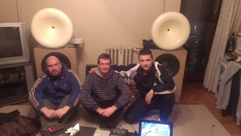

zerowaf Napisano Februar 2, 2014 #995 Napisano Februar 2, 2014 Zapevale sinoć kako dolikuje. Tko? Kutije ili ove momčine? :DKakvi su ono lavori? Sa foruma? Grau/Lukini?
ManicP Napisano Februar 2, 2014 #996 Napisano Februar 2, 2014 Aha, Lukini točiri. Nalemljena orginalna skretnica... ...svira. U životu nisam video onako komplikovanu skretnicu I to ne da svira detaljno, nego suviše detaljno. Mene čak malo ovom prilikom opterećivalo, nisam siguran da bih mogao ono da slušam ceo dan. Al radi za sve pare.
zerowaf Napisano Februar 2, 2014 #997 Napisano Februar 2, 2014 Daj me podsjeti koji su driveri u piranju? Isti kao u originalu il...?Na koliko je ono napravljen rez?
ManicP Napisano Februar 2, 2014 #998 Napisano Februar 2, 2014 Rez je na nekih 800-900Hz, ne znam baš tačno. Dole Beyma 15K200, nije kao u orginalu, sečena sa 24 db/oct Gore B&C DE250, kao u orgnalu, sečen sa 18 dB/oct
zerowaf Napisano Februar 2, 2014 #999 Napisano Februar 2, 2014 Rez je na nekih 800-900Hz, ne znam baš tačno. Dole Beyma 15K200, nije kao u orginalu, sečena sa 24 db/oct Gore B&C DE250, kao u orgnalu, sečen sa 18 dB/oct Hvala! Ušetdio si mi dosta traženja u one dvije teme. Dobro izgledaju kutije. Ipak si napravio kako su neki savjetovali - lavor van iz kutije. :ok:Jako mi se sviđa i volio bi ih čuti. Je li to konačna varijanta kutije? Hoće li pasti neko furniranje ili lak?
ManicP Napisano Februar 2, 2014 #1000 Napisano Februar 2, 2014 Nisam ja pravio. Ja slušam one iz bloga. Ovo su Šobine kutije sa basovima od ambalažne iverice. Lavori, kompresioni i delovi za skrenicu su Lukini a sve smandrljano kod Zvuleta iz radoznalosti ne bi li se čulo više
zerowaf Napisano Februar 2, 2014 #1001 Napisano Februar 2, 2014 smandrljano kod Zvuleta iz radoznalosti Pa daj i meni smandrljajte nešto! Onako, samo iz radoznalosti! :buehehe:Kako to bude kad se za ozbiljno prihvatite posla?!
grau. Napisano Februar 2, 2014 #1002 Napisano Februar 2, 2014 jel su usvirani drajveri? zanima me koliko duboko ide ta beyma. naravno da svira to. jel zvu nesto prckao po skretnici ili ste napravili oridjidji?
ManicP Napisano Februar 2, 2014 #1003 Napisano Februar 2, 2014 Skretnica je spakovana oriđiđi (neki otpori nisu baš baš ali close enough). Kompresioni je svirao kod Gagice mesecima, pa je ok. Beyma nisam siguran koliko je usvirana ali je i ona radila prethodnih mesec dana. Beyma je spakovana u kutiju od oko 100L, možda neki litar više, tjuning mislim oko 45Hz. Meni basa prekoviše, al ja sam od onih što ispod 50Hz izdrže jedan film pa se ne računam. Više Beyma škripi oko rezne frekvencije, ali je tako beznačajno, na nivou "čini mi se da možda...". Orginalna skretnica je fino legla.
grau. Napisano Februar 2, 2014 #1004 Napisano Februar 2, 2014 aha, to je lavor koji je kod gagice? pa iz iskustva dvogodisnjeg bavljenja originalom, mislim da znam koje su tacke gde bi trebalo napasti taj dizajn, to ima veze sa time sto si napisao da detalja ima previse za tvoj ukus. mislim da trebe provesti vreme da se tonski pogodi i usavrsi dozivljaj muzike koji taj zvucnik proizvodi. taj lavor i drajver u njemu su sumanuto dobri, narocito za to sto kostaju, ali umeju da povuku na vise forenzike nego sto neki ljudi mogu da podnesu. i ja sam se u licnom slucaju zivota sa hornama potrudio da im tu forenziku stavim u drugi plan, iako je prisutna. mozda se poigrati sa izborom pasivnih komponenti, kondova u skretnici (da ne kazem ozicenja ). to je u toj rudimentarnoj formi sve skolski postavljeno da se svajseri sa time igraju i naprave super zvucnik po svom ukusu.
BokiTokiVoki Napisano Februar 2, 2014 #1005 Napisano Februar 2, 2014 Da li je neko projekte sa velikim Pro basovima i hornama poredio u direktnom slušnom testu sa nekim kvalitetnijim manjim Hi-Fi zvučnicima, tipa Sonus Faber, Dynaudio, itd.? Čisto da se vidi/čuje kakve su i kolike razlike, i da se vidi u kom pravcu se kreće rezultat projekta ?
gaggia Napisano Februar 2, 2014 #1006 Napisano Februar 2, 2014 aha, to je lavor koji je kod gagice? pa iz iskustva dvogodisnjeg bavljenja originalom, mislim da znam koje su tacke gde bi trebalo napasti taj dizajn, to ima veze sa time sto si napisao da detalja ima previse za tvoj ukus. mislim da trebe provesti vreme da se tonski pogodi i usavrsi dozivljaj muzike koji taj zvucnik proizvodi. taj lavor i drajver u njemu su sumanuto dobri, narocito za to sto kostaju, ali umeju da povuku na vise forenzike nego sto neki ljudi mogu da podnesu. i ja sam se u licnom slucaju zivota sa hornama potrudio da im tu forenziku stavim u drugi plan, iako je prisutna. mozda se poigrati sa izborom pasivnih komponenti, kondova u skretnici (da ne kazem ozicenja ). to je u toj rudimentarnoj formi sve skolski postavljeno da se svajseri sa time igraju i naprave super zvucnik po svom ukusu. levak i taj B&C250 rasturaju.. retko da mi se sta toliko svidelo.
ManicP Napisano Februar 2, 2014 #1007 Napisano Februar 2, 2014 Jesu, ti lavori. Doneti onako đuture sa drajverima i samo spušteni na Šobine Beyme. Ja sam taj utisak previše detalja imao ovde kod Zvuleta, horna je bila mako bliže, na nekih 3m od glave. U Zr-u sam slušao tvoj par kad je sređena skretnica i uopšte nisam imao taj utisak tolikog detaljisanja, sad dal je do izbora komponent ili skoro duplo veće sobe. Nisam bio lenj pa sam i sunđer nabio u hornu i izvadio ga posle 3 min i vrnuo na policu. Sedeo sa braćom jedno 6-7h, preturio Ečiju sve diskove i uživancija, tu i tamo zafali supertviter al je to već ono zakeranje kad nema ništa drugo da se zameri. Sve u svemu, da mi soba duplo veća pravio bi ja ovo. @BVT Nije direktno poređeno ovo što sam ja čuo. Ja lično iz male kutije nikad nisam čuo bas kao iz velike kutije sa bar 12ticom i nikad nisam čuo dinamiku kao kod Sume. Truba iz te horne cepa uši baš kao i uživo... Jedino što ja ovaj tip kutija ne mogu da slušam casual, onako da mi svirkaju ceo dan. Kad god prođem ispred njih ja bi seo da slušam i apsolutno ništa ne mogu da radim uz takve kutije jer svako malo prekidam da oslušnem.
