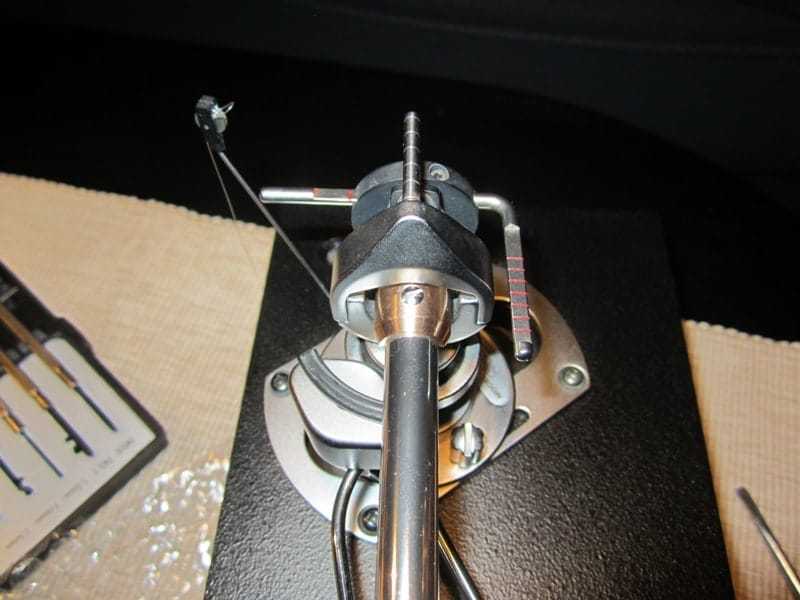

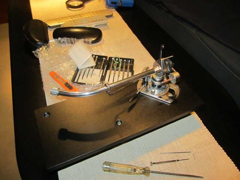

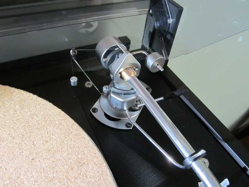

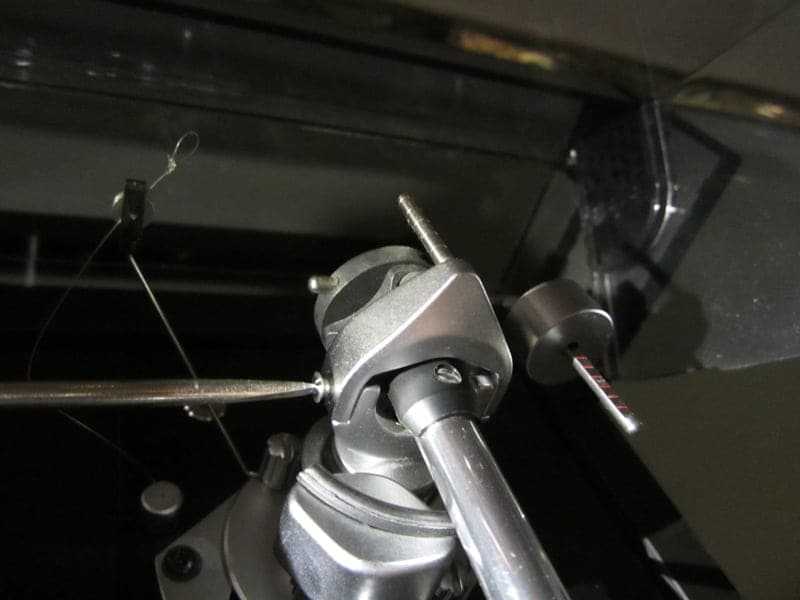

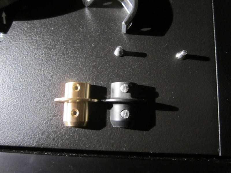

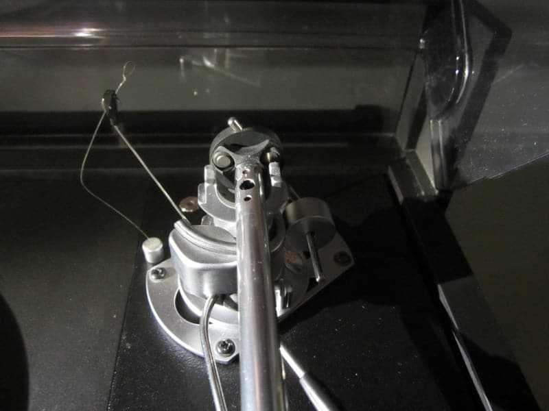

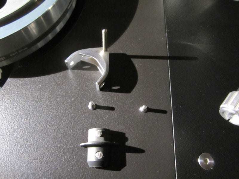

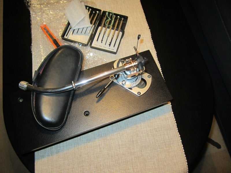

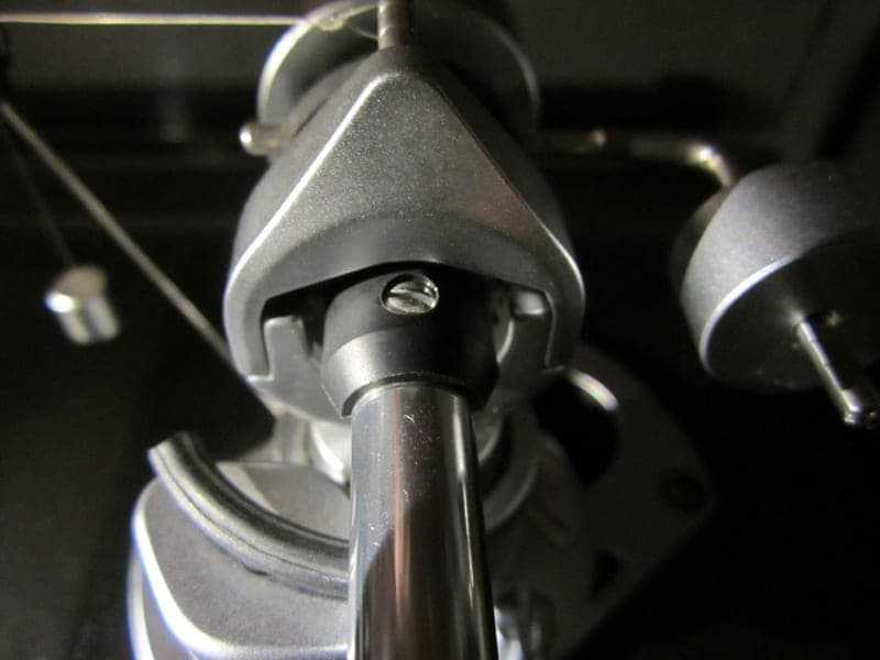

Promena plasticnog knife edge kod SME 3009S2 Improved,na bronzani:post-653-0-20288600-1385754251_thumb.jpg post-653-0-46034200-1385754267_thumb.jpg post-653-0-62981800-1385754284_thumb.jpgposkidati elemente:shell,protivteg,otkaciti antiscating,skinuti tegic za podesavanje gazne sile..u pocetku nisam hteo,ali najbolje da se skine,kao i cela rucka sa gramofona..ovo zadnje sam ukapirao da nemere kao roda tamo gde je gram na polici,vec se to radi kulturno na stolu..kad upadnu u kuciste ona dva sarafcica s cim se fiksira knife edge,to je pravo veselje :)post-653-0-78223700-1385754498_thumb.jpg post-653-0-52321400-1385754510_thumb.jpg post-653-0-61215100-1385754523_thumb.jpg post-653-0-25484200-1385754540_thumb.jpg post-653-0-26382900-1385754799_thumb.jpg post-653-0-16392400-1385754812_thumb.jpg post-653-0-10608300-1385754826_thumb.jpgceo posao iziskuje nekih sat vremena i kad se prvi put radi,za verzirane moze i 30 minuta :jamaica: ..vredi li? da,apsolutno :wink2: ..prociscava se zvuk,dobija se na fokusu,ekstenzija prema visljim je bolja,donji segment postaje rezultniji,cisci...that's it... :drink::guitarplayer:
