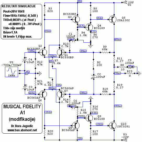

dejanb2 Napisano Oktobar 27, 2024 #8917 Napisano Oktobar 27, 2024 Ne znam gde da pitam pa cu da pitam ovde, izvinjavam se unapred ako sam pogresio. Zanima me dali je neko radio pojacalo Musical fidelity A1 modifikaciju dr.Bore Jagodica i ako jeste par reci o tome ,da li je funkcionalana sema itd.
Zen Mod Napisano Oktobar 27, 2024 #8918 Napisano Oktobar 27, 2024 ja nisam al' sam uradio ovo https://www.diyaudio.com/community/threads/mf-a1-kudos-to-tim-de-paravicini-ode-to-my-youth-babelfishing.419086/latest John Coltrane and dejanb2 je reagovao/la na ovo 2
dejanb2 Napisano Oktobar 27, 2024 #8919 Napisano Oktobar 27, 2024 interesanto ozbiljn rad vredi probati

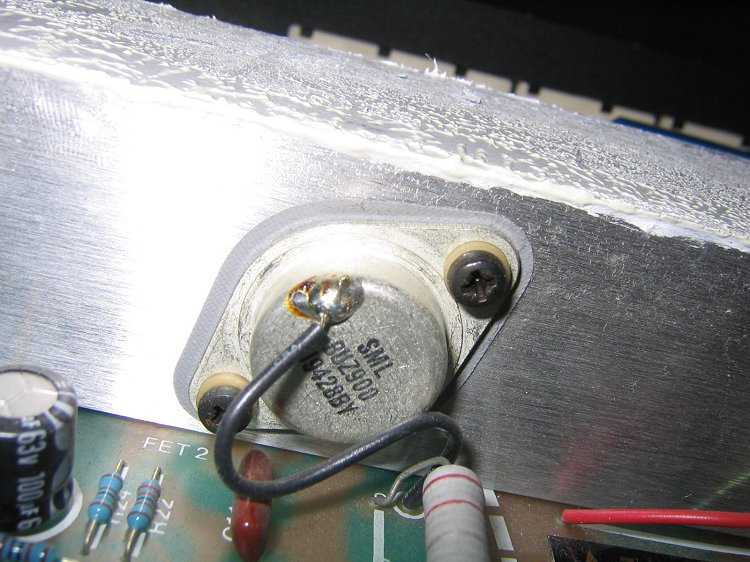

Mikorist Napisano Oktobar 27, 2024 #8922 Napisano Oktobar 27, 2024 pre 9 minuta, Zen Mod reče i to povoljno vrede svaku paru Inače su NA DAVID A1 SML BUZ900/BUZ905 output MOS-FETs

Mikorist Napisano Oktobar 27, 2024 #8924 Napisano Oktobar 27, 2024 Pre sat vremena, Zen Mod reče mjok imao ja David evo ti slika iz mog (koji nije kod mene) pojačalo je teški šit u smislu hladnjaka...pregreva se i bukvalno gori.... Ovo nije hladnjak nego parče lima odozgo.
Zen Mod Napisano Oktobar 27, 2024 #8925 Napisano Oktobar 27, 2024 onda jos jedan fakat da su turali sta su stigli, kad su prelazili sa verzije na verziju ono, ko zastava 55, pa GT55, pa ovo pa ono
Mikorist Napisano Oktobar 27, 2024 #8926 Napisano Oktobar 27, 2024 Ama bez kutije od 20 kila nema dobrog hlađenja. Jedina dobra stvar kod MF što može uvek da se proda - ako nije izgorelo - i sasušio se sav unutra Koja je reagovao/la na ovo 1

dejanb2 Napisano Oktobar 28, 2024 #8929 Napisano Oktobar 28, 2024 Ja sam vise za to da se pravi iznovao ceo pa makar bio 20kg nego krpiti originalne, previse mana. Ideja je bila da bude jeftin a dobrog zvuka (a to ne biva). Pocetkom 90' sam nabavio jedan primer originalnog A1 koje je pet godine radio u kaficu gurao Jbl tlx7 zvucnike dok nije crko jedan kanal. Kad sam ga otvorio unutra nista da se iskorsiti popravljan vise puta ploca ostecena nagorela na nekoliko mesta ,trafo ostecen ,pot krci ,selektor krci ,kondezatori suvi. Ipag sam ga popravio iz inata,narednih godina je radio kod mene bio sam odusevljen zvukom sve dok lopovi nisu prepoznali kvalitet. Kasnije i pre toga proslo mi je kroz ruke na desetine japanaca zvucnih nista nije bilo ni blizu kao A1 onda sam se odlucio sklopi ga sam kako treba A1,A100,A200 radi super ali uvek se pitam dali moze jos bolje? Izgleda da moze.
