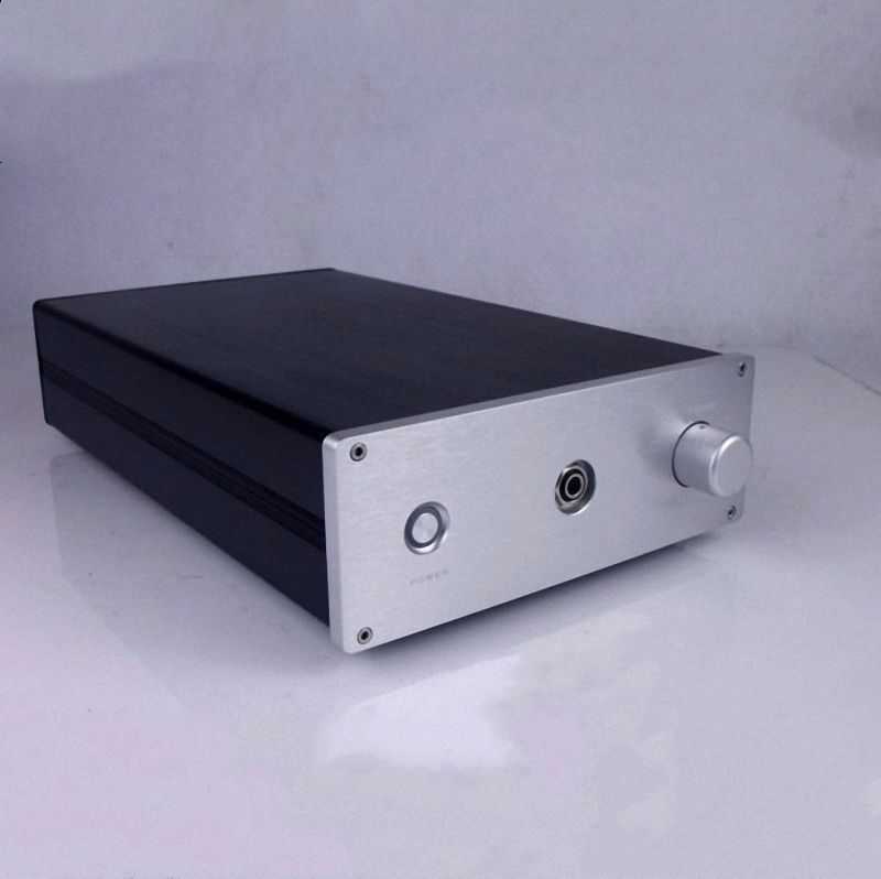

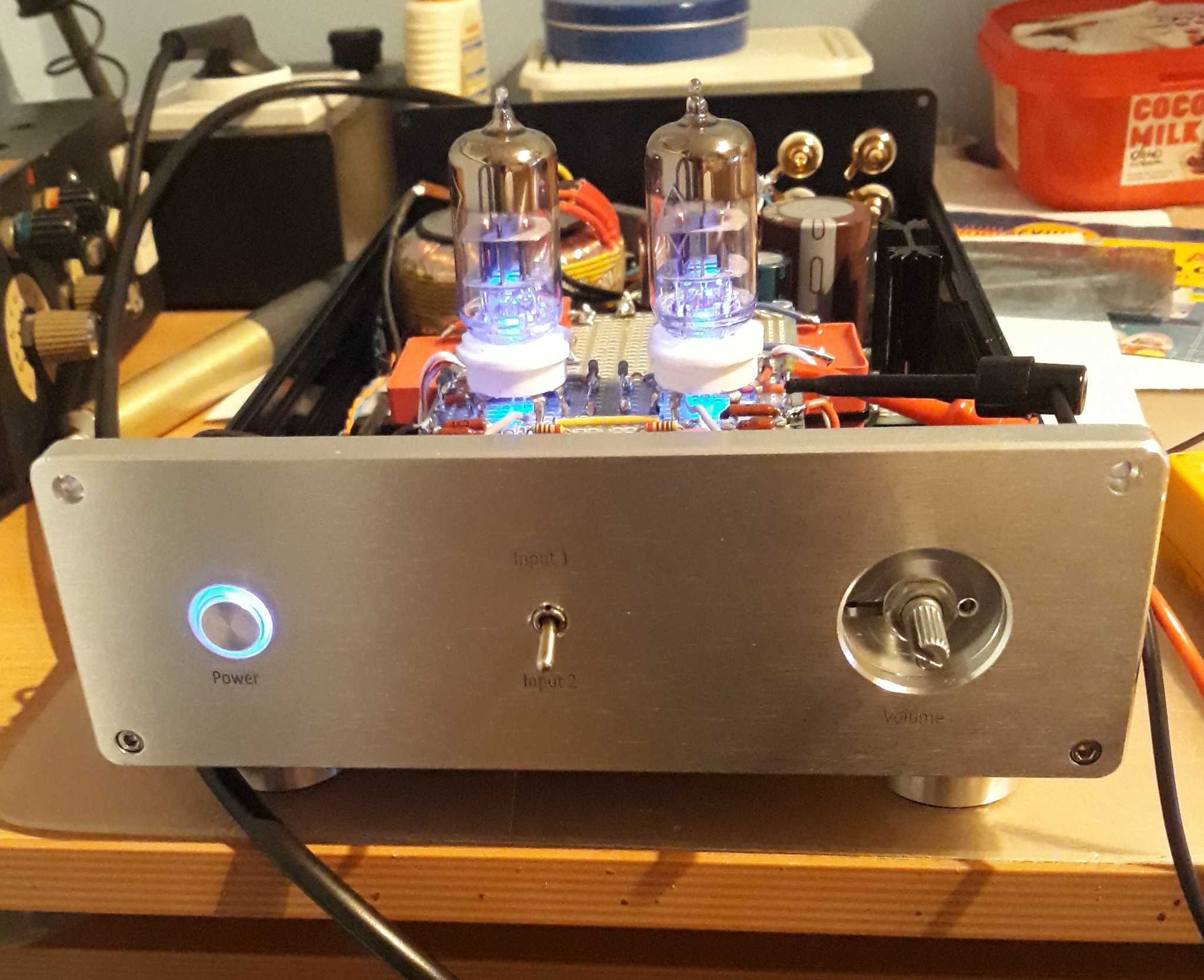

NIXIE Napisano Mart 26, 2024 #8735 Napisano Mart 26, 2024 On 10. 3. 2024. at 9:05, Mikorist reče Samo su plastcne kutije za uredjaje more fancy Ništa više plastika, samo metal. LightMatic, Mikorist, Brijac and 3 ostalih je reagovao/la na ovo 1 3 2
Mikorist Napisano Mart 26, 2024 #8736 Napisano Mart 26, 2024 pre 36 minuta, NIXIE reče Ništa više plastika, samo metal. Što se mora, nije teško
NIXIE Napisano Mart 26, 2024 #8737 Napisano Mart 26, 2024 Pa finale je skoro uvek u metalu, al dok stigne do finala ...

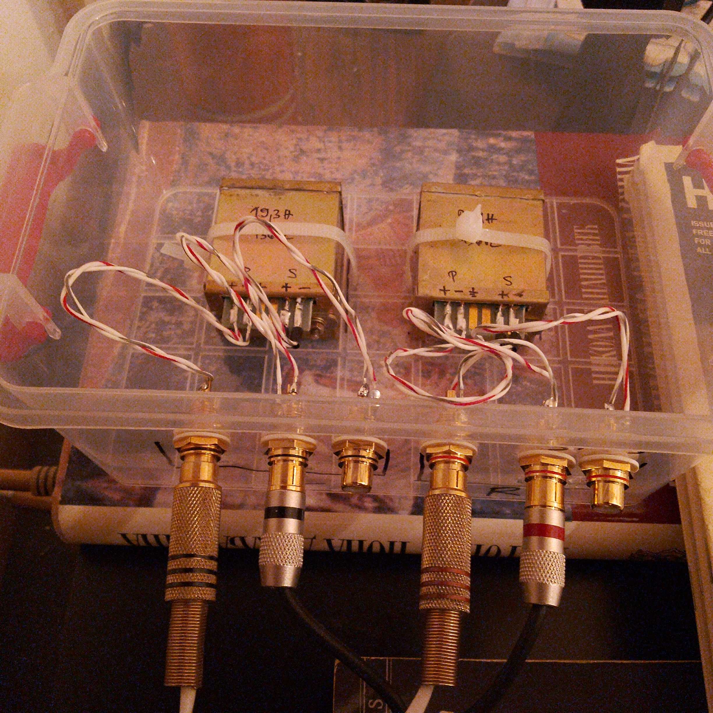

krca44 Napisano April 2, 2024 #8738 Napisano April 2, 2024 (izmenjeno) Sinoc sam konacno imao sve sitne delove i spakovao nove trafoe u plasticnu kutiju, ( trafuljci nabavljeni od Nixie-ja, 1:1 / 1K : 1K ) na Pavouk Vout. Zice su nesto duze ali nema veze, uradio sam namerno tako da meni bude zgodno sklapanje. Ovaj put ima izlaze u fazi i kontra-fazi - zasad sam probao izlaze u fazi i rade normalno, nisam imao gubitak basa kao prvi put kad sam ih samo probao ( 2 Nixijeva iz iste serije ) - sutra probam u kontrafazi. Rade vrlo lepo, bas je nesto meksi od Iskra trafoa ali zato je sve reprodukovano sa vise finesa. Izmenjeno April 2, 2024 od krca44 Vix, Brijac, LightMatic and 1 član je reagovao/la na ovo 4
NIXIE Napisano April 2, 2024 #8739 Napisano April 2, 2024 Imaš sad signal u fazi, u kontra fazi i balansirano ako oćeš. LightMatic and krca44 je reagovao/la na ovo 2
Vix Napisano April 3, 2024 #8740 Napisano April 3, 2024 11 hours ago, krca44 said: ... u plasticnu kutiju... Rade vrlo lepo Nista bez plasticne kutije
NIXIE Napisano April 3, 2024 #8741 Napisano April 3, 2024 Oklopljeni su, možeš ih staviti u šta bilo.
krca44 Napisano April 3, 2024 #8742 Napisano April 3, 2024 pre 6 časa, Vix reče Nista bez plasticne kutije Najzgodnije su ove - ima one za audio recimo kod Silken ( ili drugih radnji ), lepse od tvrdje plastike ali te su meni problem za busenje otvora.
NIXIE Napisano April 3, 2024 #8743 Napisano April 3, 2024 Ma za probe samo takve vrede. Za finale je druga priča. krca44 and Vix je reagovao/la na ovo 2

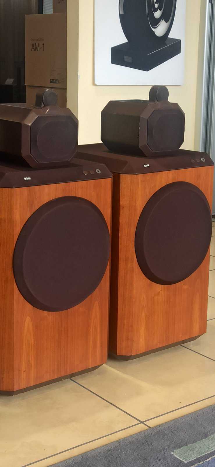

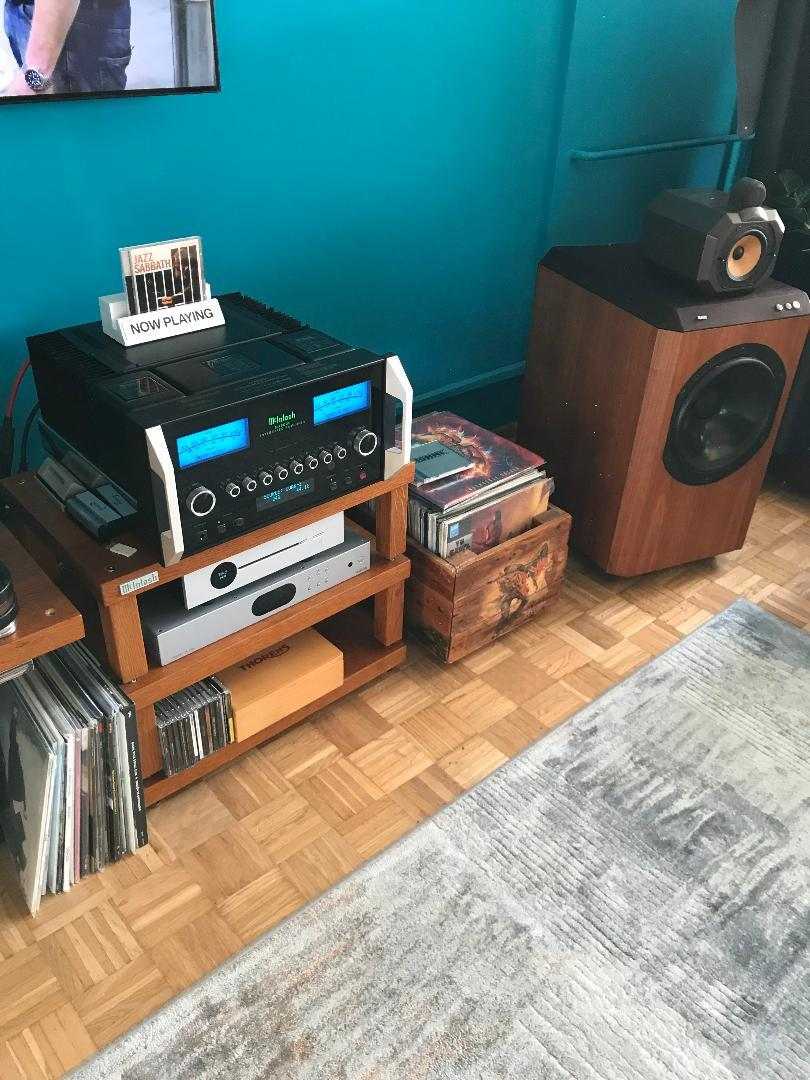

Doktor Napisano April 8, 2024 #8744 Napisano April 8, 2024 (izmenjeno) Odo' do Brata da cujem cestitu i postenu kompresiju. Stay tuned. Izmenjeno April 8, 2024 od Doktor LightMatic, krca44, Vix and 6 ostalih je reagovao/la na ovo 7 2

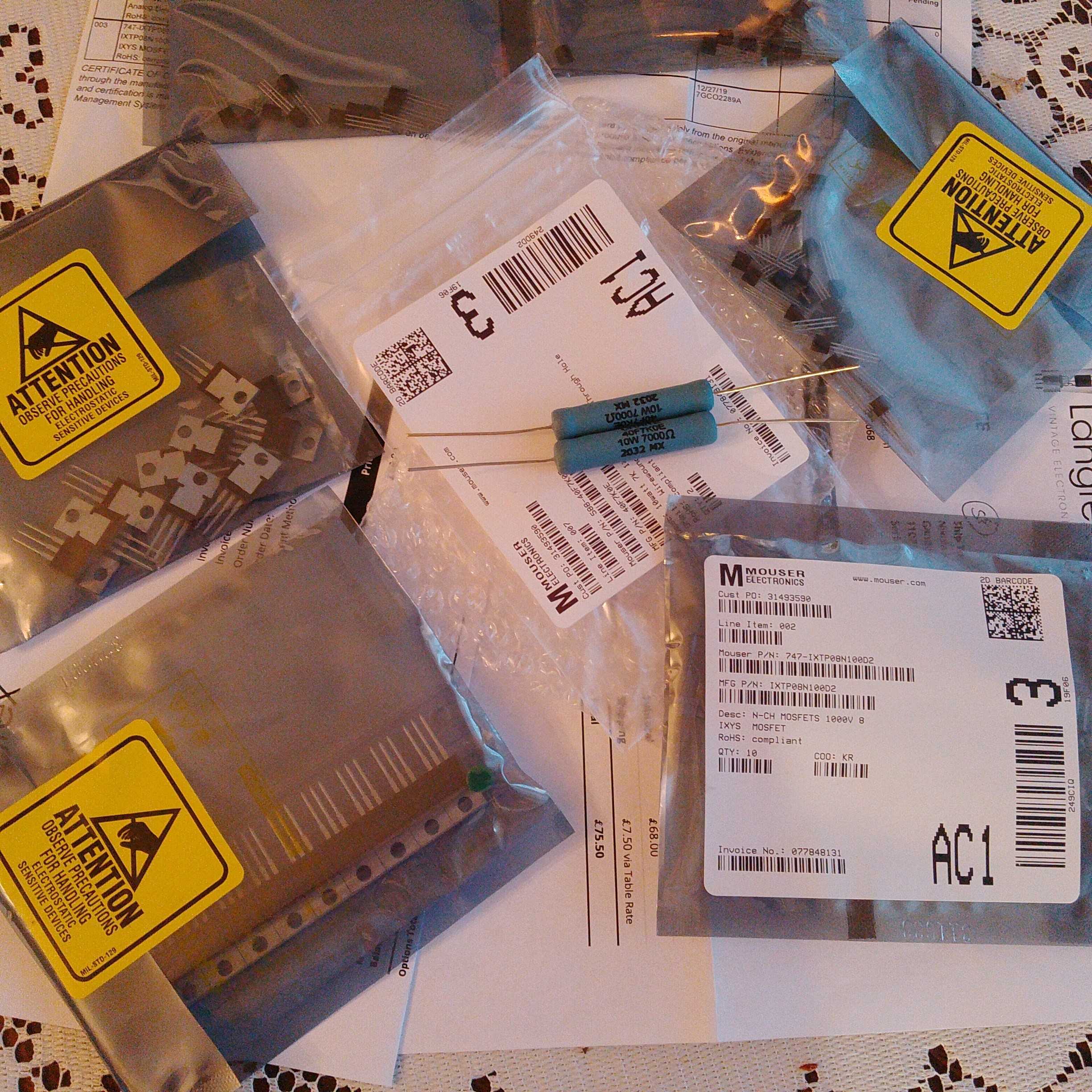

krca44 Napisano April 8, 2024 #8745 Napisano April 8, 2024 Stigla mi jos jedna gomila tranzizstora - sada imam mogucnosti za osnovne i nesto bolje CCS varijante, Wright/Rasmussen Shunt Reg verzija iz FVP6 teme sa big diy-a + jos neki serijski regulatori. Uzeo i dva Ohmite 10W otpora za 6E5P izlaz za DAC, ako ipak uradim tu varijantu ( E180F gain +6E5P cf ). Brijac, NIXIE, Vix and 2 ostalih je reagovao/la na ovo 5
Vix Napisano April 8, 2024 #8746 Napisano April 8, 2024 3 hours ago, Doktor said: Odo' do Brata da cujem cestitu i postenu kompresiju. Stay tuned. B&W, koji to bese model?
Doktor Napisano April 8, 2024 #8747 Napisano April 8, 2024 25 minutes ago, Vix said: B&W, koji to bese model? LightMatic, Vix and shonne je reagovao/la na ovo 3

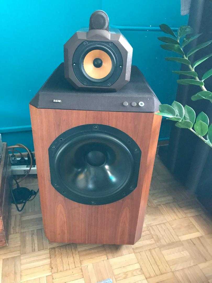

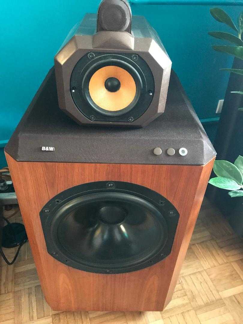

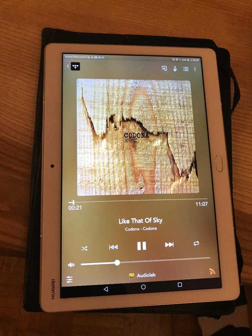

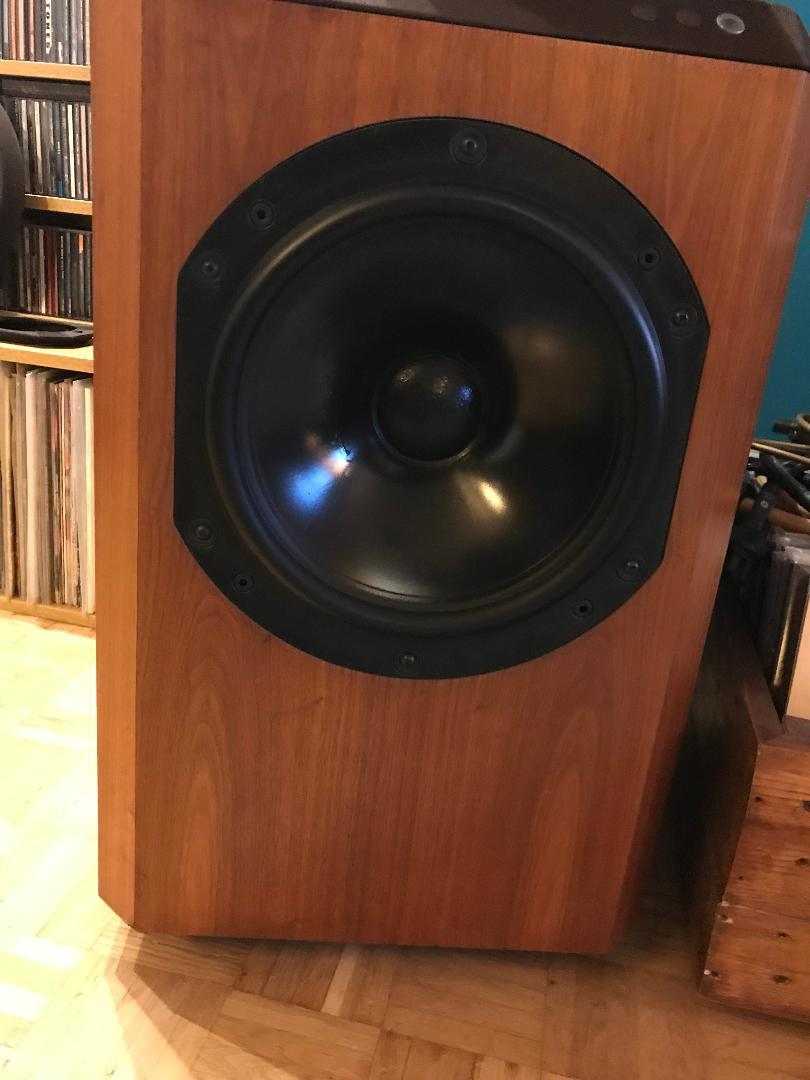

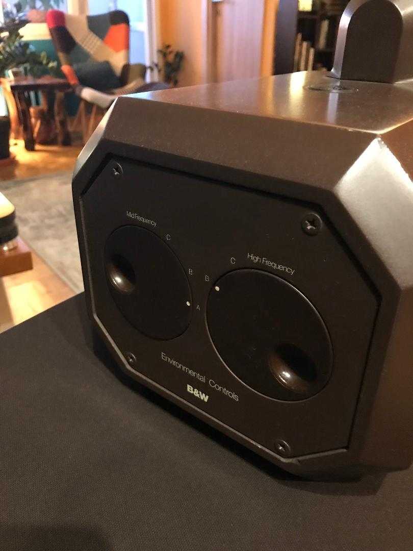

Doktor Napisano April 8, 2024 #8748 Napisano April 8, 2024 (izmenjeno) Bowers & Wilkins 801 ( 1979 ). Izuzetno prijatno iznanadjenje. Sutra vise pisanija kada prenocim. Malo slika, drugarima poslah nekoliko video klipova na viber. Surova kompresija koja trpi ovu mrcinu od McIntosh amp-a 2 x 300 W. Rokcinu isvirava za sve pare ! Slusasmo moje zelje : Sabbath, Santana, Mad Season . . . . posle malo ECM ( dole slike ). Medije : prvo CD, potom LP-i, na kraju i sreamer da se cuje. Kutije sa kojima bih mogao u peMziju. Nastavice se . . . Izmenjeno April 8, 2024 od Doktor Mikorist, Woland, krca44 and 6 ostalih je reagovao/la na ovo 3 6
zerowaf Napisano April 8, 2024 #8749 Napisano April 8, 2024 Imao ih je moj frend neko vrijeme. Tad sam prvi put u kućnim uvjetima čuo lavore od 15 cola. Gladno struje, ali ako im se ispuni ta želja, onda i oni zauzvrat ispunjavaju želje.
Doktor Napisano April 8, 2024 #8750 Napisano April 8, 2024 (izmenjeno) ^ Nisu to ovi. Ovo je def. prva serija (1979). Ovaj bass drajver je 13". U kompresiji. Gumeno vešanje. Srednjetonac je kevlar u komori od betona. Visokotonac - tekstilni, neuništiv. Jedan kabinet ukupno = 50 kg, pa sad' ti vidi kako se to muški pravilo krajem 70' god. prošlog veka. Izmenjeno April 8, 2024 od Doktor Vix, Beli_Ninja, paja959 and 3 ostalih je reagovao/la na ovo 1 5
