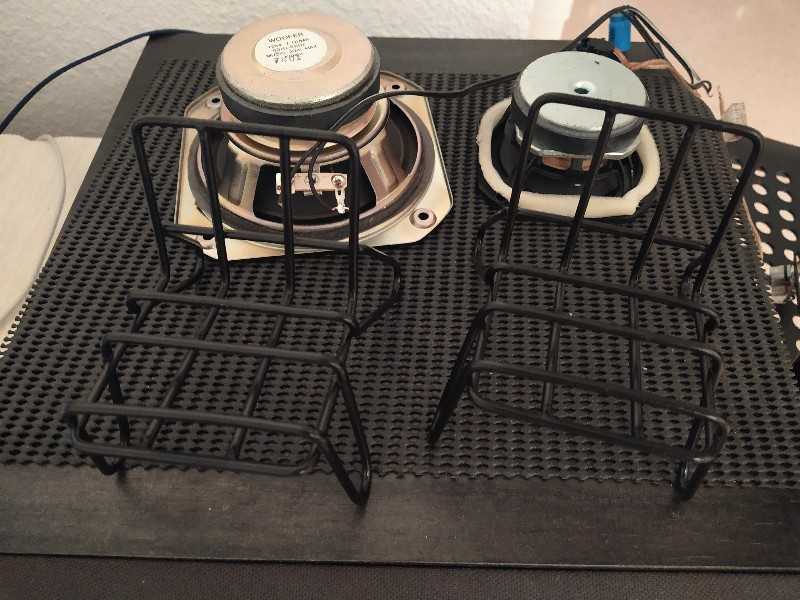

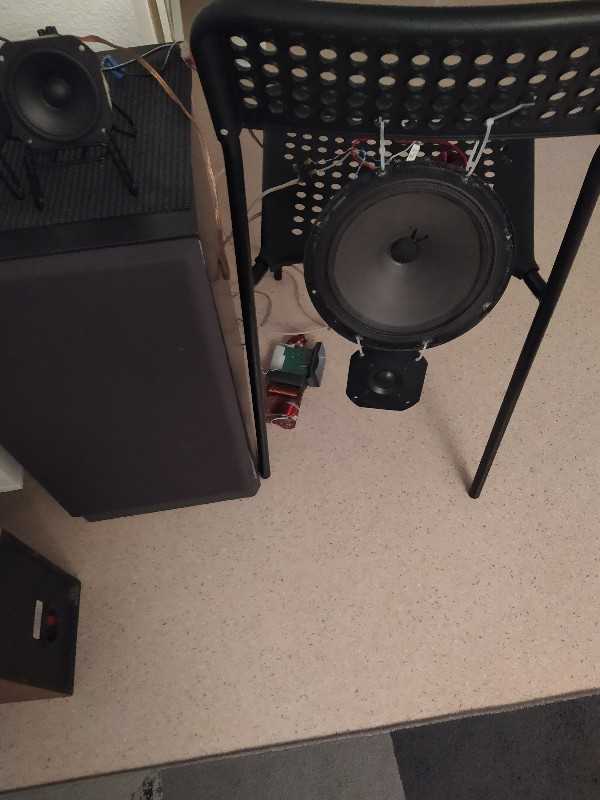

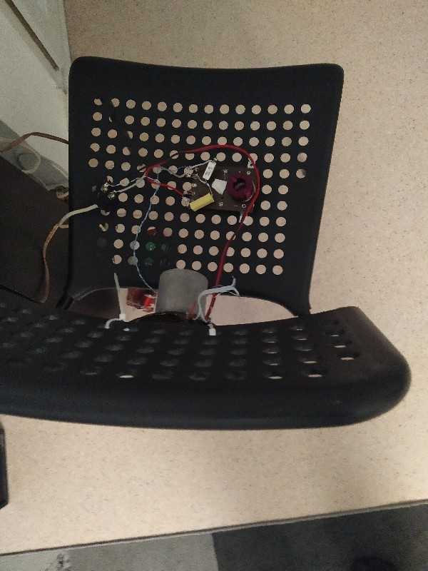

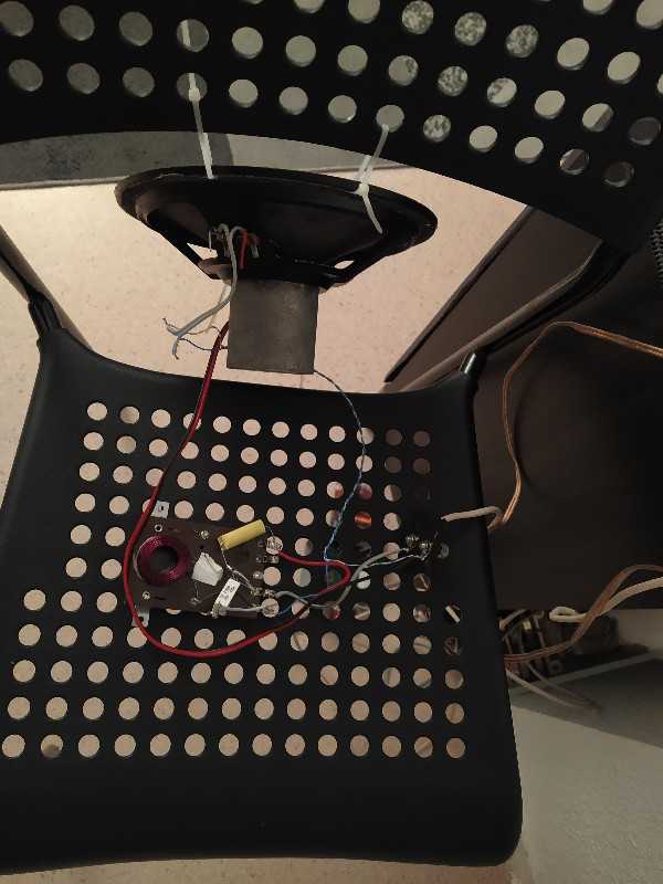

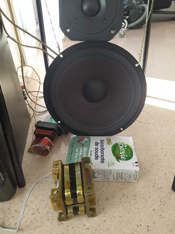

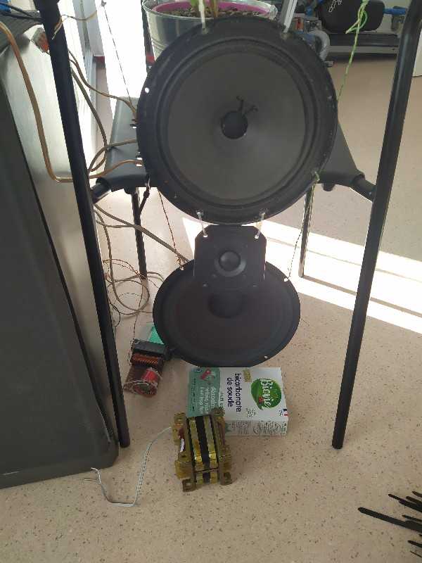

Vix Napisano Novembar 7, 2023 #8475 Napisano Novembar 7, 2023 Jos malo igranja sa "golim" zvucnicima (+ bass u kutiji, silom prilika, inace bi i tu bile 2 gole 18" tice ). Zakljucak: E jbg. Nijedan se ne cuje isto. Koji je pravi? Onaj koji nam se najvise svidja, i kojeg mozemo da platimo Leonardo, Brijac, Mikorist and 2 ostalih je reagovao/la na ovo 1 4
Mikorist Napisano Novembar 7, 2023 #8476 Napisano Novembar 7, 2023 pre 16 minuta, Vix reče Jos malo igranja sa "golim" zvucnicima (+ bass u kutiji, silom prilika, inace bi i tu bile 2 gole 18" tice ). Zakljucak: E jbg. Nijedan se ne cuje isto. Koji je pravi? Onaj koji nam se najvise svidja, i kojeg mozemo da platimo Nisam video do sada zanimljiviji projekt na forumu. Sediš i svira ti u zadnji deo Vix je reagovao/la na ovo 1
grone Napisano Novembar 7, 2023 #8477 Napisano Novembar 7, 2023 20 hours ago, Vix said: Malo igranja na temu polu-OB.... Si skinuo od TV-a to? Vix je reagovao/la na ovo 1
Mikorist Napisano Novembar 7, 2023 #8478 Napisano Novembar 7, 2023 Ovo sa stolicom mora da patentira jbt. Vix je reagovao/la na ovo 1
Vix Napisano Novembar 7, 2023 #8479 Napisano Novembar 7, 2023 42 minutes ago, grone said: Si skinuo od TV-a to? Ima neki TV ovo unutra? LightMatic je reagovao/la na ovo 1
Vix Napisano Novembar 7, 2023 #8480 Napisano Novembar 7, 2023 39 minutes ago, Mikorist said: Ovo sa stolicom mora da patentira jbt. Pre ce Ikea to da patentira, pa da prodaje, a meni K Sve su Ikeine stolice, sto male sto velike shonne and LightMatic je reagovao/la na ovo 2

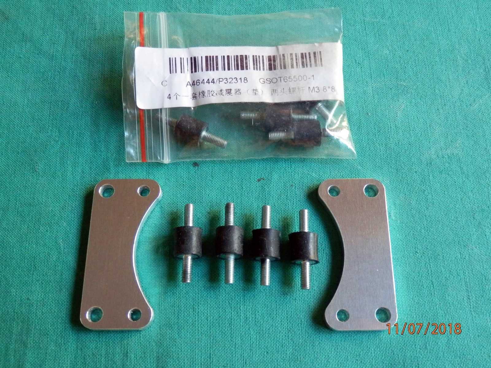

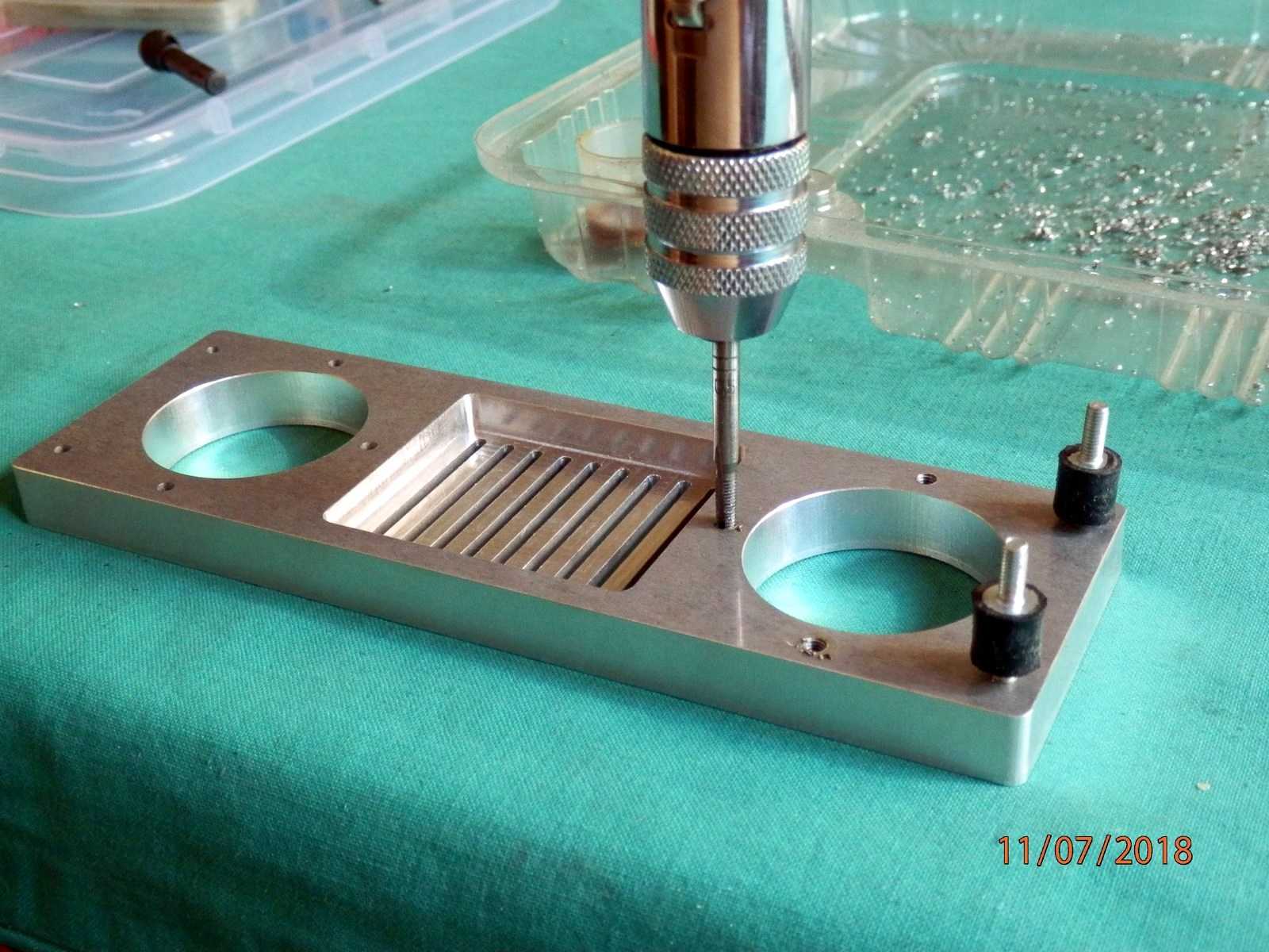

Leonardo Napisano Novembar 8, 2023 #8485 Napisano Novembar 8, 2023 (izmenjeno) Spiralne opruge nisu loše, mada mi se čini da su mali gumeni odstojnici bolji. Nedavno sam radio jedno kućište za vrlo osetljive cevke po pitanju mikrofoničnosti. Radio sam pomoćnu montažnu ploču-segment koja nosi lampe, koja je sa glavnom pločom bila povezana preko gumenih odstojnika sa M3 vijcima. To je na kraju izgledalo veoma fino. Čvrsta veza koja je dozvoljavala jedan stepen slobode "mrdanja", ali opet izolovana od ostatka montažne ploče > kućišta. Fotografije su u prilogu. Izmenjeno Novembar 8, 2023 od Leonardo LightMatic, Vix, Mikorist and 1 član je reagovao/la na ovo 2 1 1
Vix Napisano Novembar 8, 2023 #8486 Napisano Novembar 8, 2023 Ovako je jos bolje. Svi putevi vode ka OB LightMatic je reagovao/la na ovo 1
Mikorist Napisano Novembar 8, 2023 #8487 Napisano Novembar 8, 2023 pre 29 minuta, Leonardo reče Spiralne opruge nisu loše, mada mi se čini da su mali gumeni odstojnici bolji. Nedavno sam radio jedno kućište za vrlo osetljive cevke po pitanju mikrofoničnosti. Radio sam pomoćnu montažnu ploču-segment koja nosi lampe, koja je sa glavnom pločom bila povezana preko gumenih odstojnika sa M3 vijcima. To je na kraju izgledalo veoma fino. Čvrsta veza koja je dozvoljavala jedan stepen slobode "mrdanja", ali opet izolovana od ostatka montažne ploče > kućišta. Fotografije su u prilogu. Čijia je ovo ručna radinost ako nije tajna ? Šolaja ?

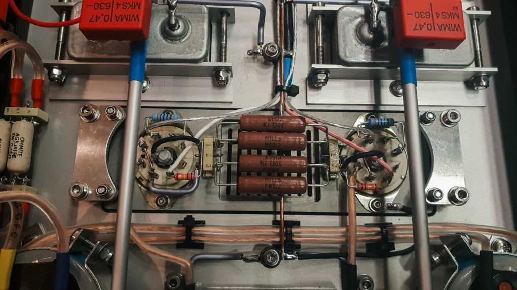

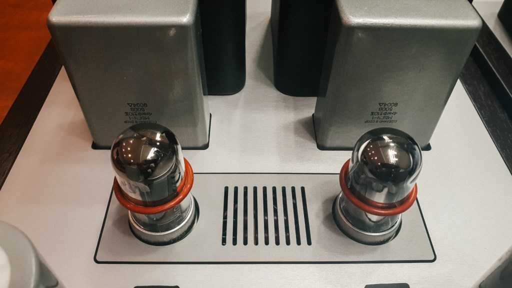

Leonardo Napisano Novembar 8, 2023 #8488 Napisano Novembar 8, 2023 9 minutes ago, Mikorist said: Čijia je ovo ručna radinost ako nije tajna ? Šolaja ? Nije tajna. Radio sam ovo za mog prijatelja Branka. Čovek koji zna šta hoće. Ima vrlo visoke standarde konstrukcije i estetike, a realan je u planovima i dozvoljava kreativne slobode u okviru dozvoljenih ograničenja. Sarađujemo već više od 10 godina i do sada smo uradili nekoliko izuzetnih uređaja, smeo bih reći Hi-End, mada taj izraz u većini slučajeva zvuči otrcano. Evo još par fotografija uređaja, čije detalje sam prikazao kao primer. zika, крокодил, LightMatic and 7 ostalih je reagovao/la na ovo 3 5 2

Mikorist Napisano Novembar 8, 2023 #8490 Napisano Novembar 8, 2023 pre 30 minuta, Leonardo reče Nije tajna. Radio sam ovo za mog prijatelja Branka. Čovek koji zna šta hoće. Ima vrlo visoke standarde konstrukcije i estetike, a realan je u planovima i dozvoljava kreativne slobode u okviru dozvoljenih ograničenja. Sarađujemo već više od 10 godina i do sada smo uradili nekoliko izuzetnih uređaja, smeo bih reći Hi-End, mada taj izraz u većini slučajeva zvuči otrcano. Evo još par fotografija uređaja, čije detalje sam prikazao kao primer. Bolestna pedanterija. Branko verovatno očisti kuću kad ide na odmor, za slučaj da ga lopovi posete. Vix, zerowaf and LightMatic je reagovao/la na ovo 3
Mikorist Napisano Novembar 8, 2023 #8492 Napisano Novembar 8, 2023 Ama ni Carlson's Lab ne fazonira žice ovako. Možda neki japanac ali ni oni ne svi
