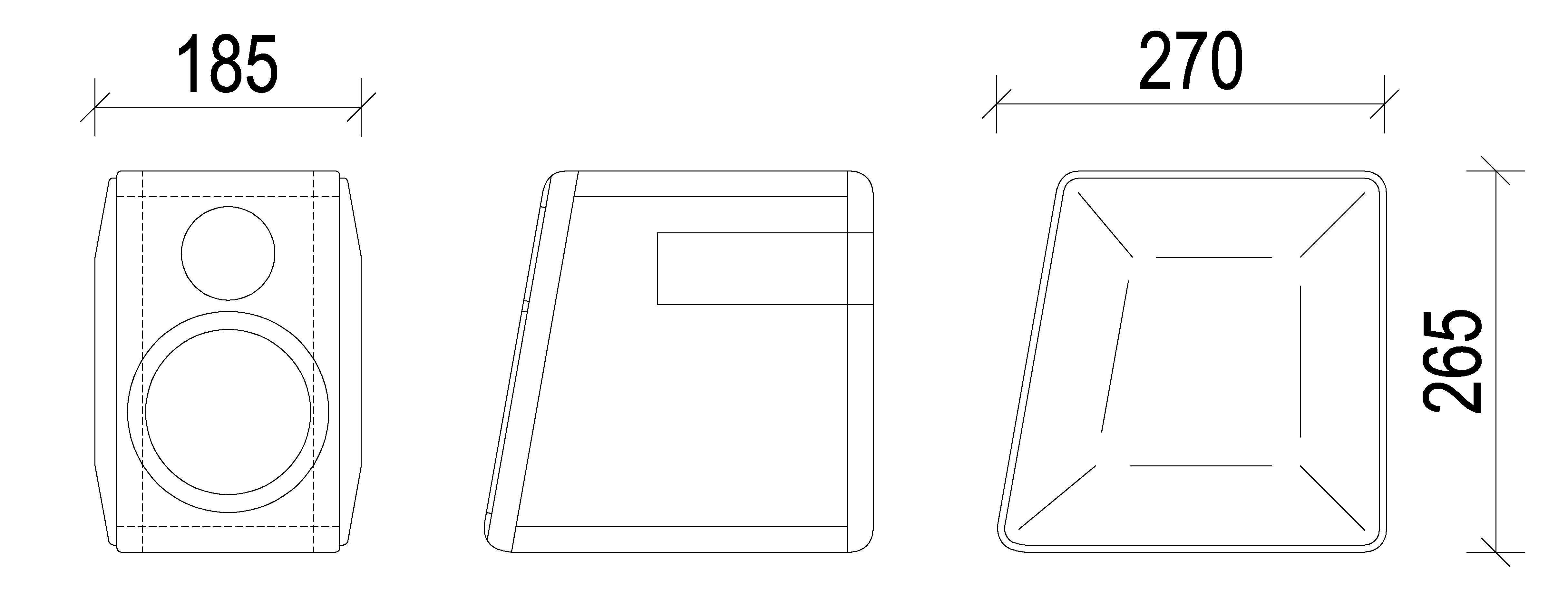

NIXIE Napisano Jun 3, 2022 #7856 Napisano Jun 3, 2022 pre 17 časa, Leonardo reče Nixie, koliki je A x B bočne strane? Ne nađoh crtež pravi, samo neku početnu skicu koja malo odstupa od originala. Ko zna gde mi je to. Ali sve jedno, vide se dimenzije, malecko je. Leonardo je reagovao/la na ovo 1

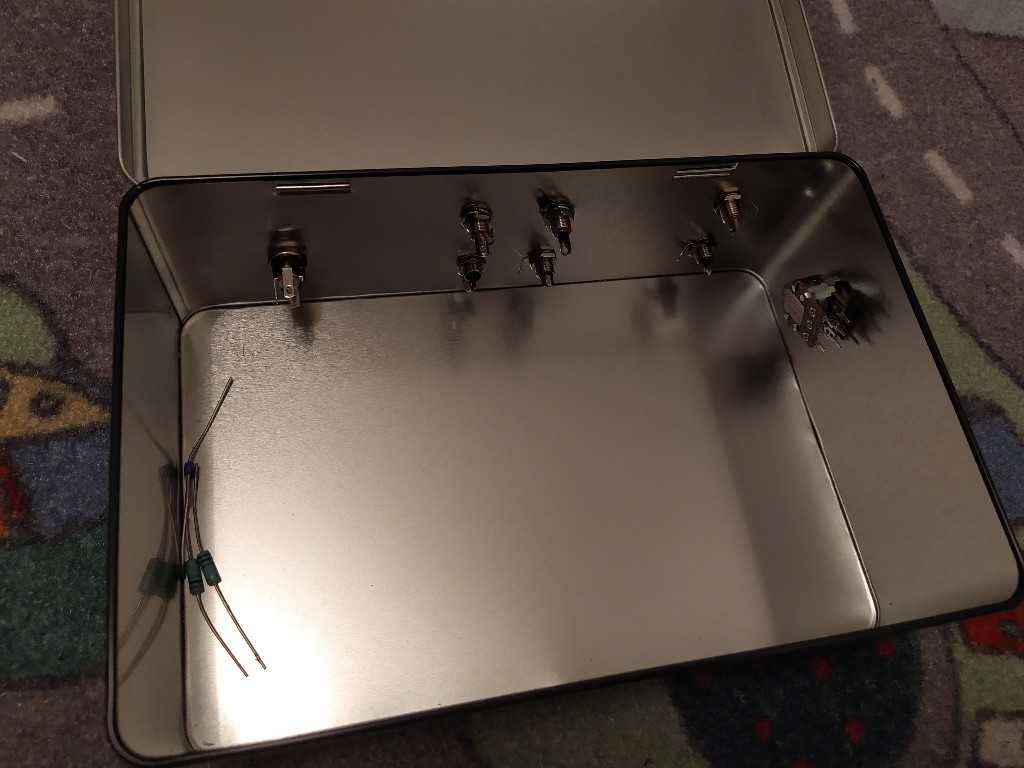

Vix Napisano Jun 3, 2022 #7858 Napisano Jun 3, 2022 Evo i ja se nesto igram s MoFooooo... LightMatic je reagovao/la na ovo 1

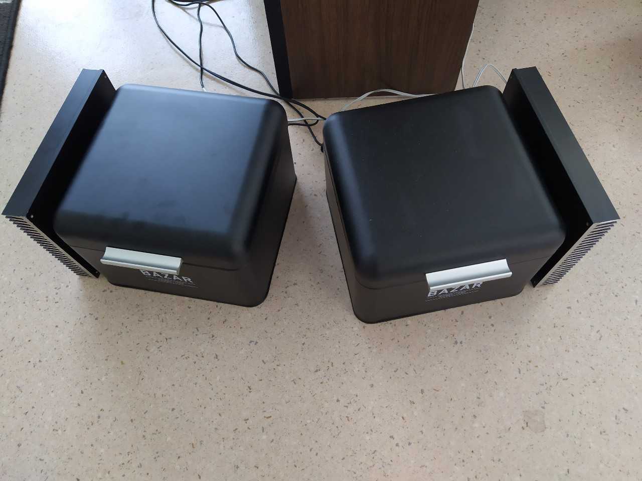

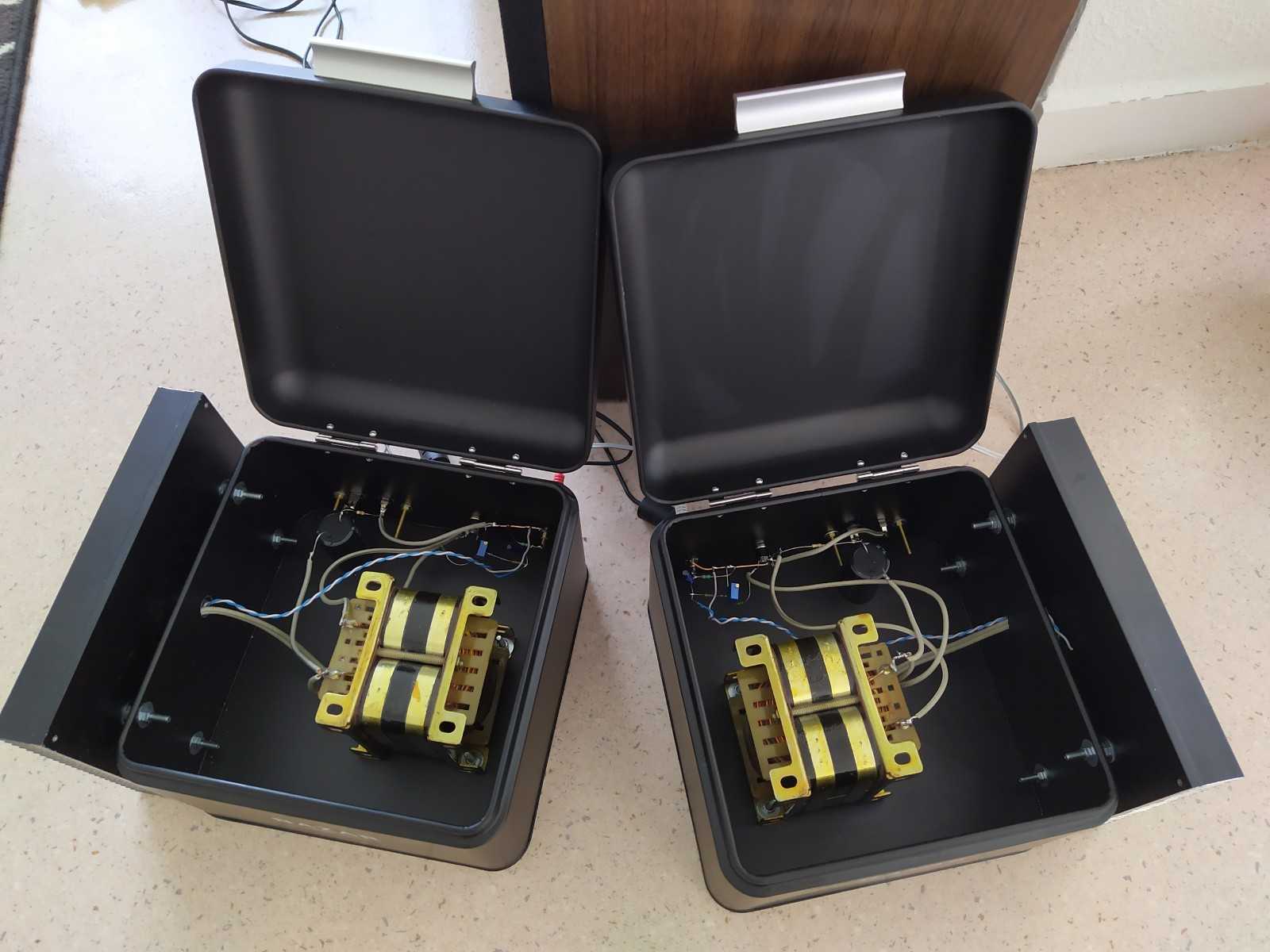

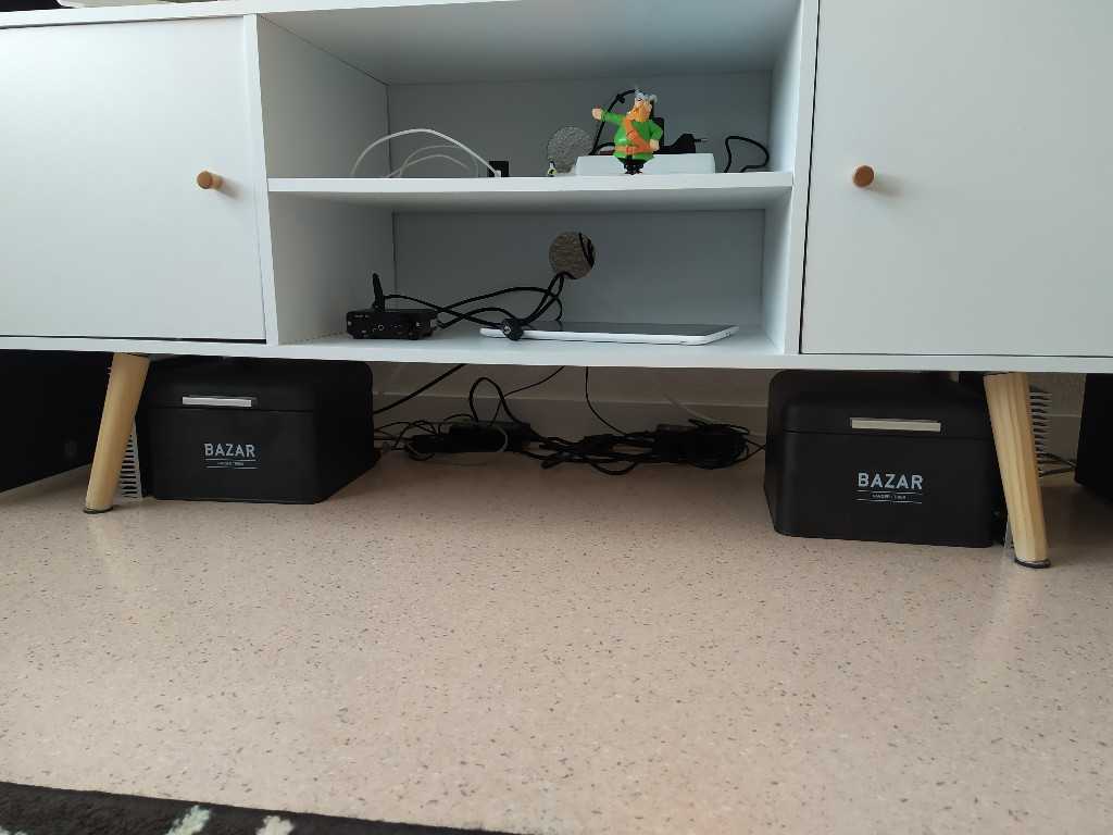

Mikorist Napisano Jun 3, 2022 #7860 Napisano Jun 3, 2022 Tačno bi me žena nabila na suv kolac kad bi krenuo u kutije iz kuhinje da stavljam uređaje. dejanco32, LightMatic, vladd and 1 član je reagovao/la na ovo 4
Vix Napisano Jun 3, 2022 #7861 Napisano Jun 3, 2022 Rade! vladd, LightMatic, dejanco32 and 1 član je reagovao/la na ovo 1 2 1
djmilicic Napisano Jun 3, 2022 #7862 Napisano Jun 3, 2022 pre 9 minuta, Mikorist reče Tačno bi me žena nabila na suv kolac kad bi krenuo u kutije iz kuhinje da stavljam uređaje. Ša fali, mislim, kutijama
Vix Napisano Jun 3, 2022 #7863 Napisano Jun 3, 2022 11 minutes ago, Mikorist said: Tačno bi me žena nabila na suv kolac kad bi krenuo u kutije iz kuhinje da stavljam uređaje. To me svakako ceka... LightMatic and Mikorist je reagovao/la na ovo 1 1

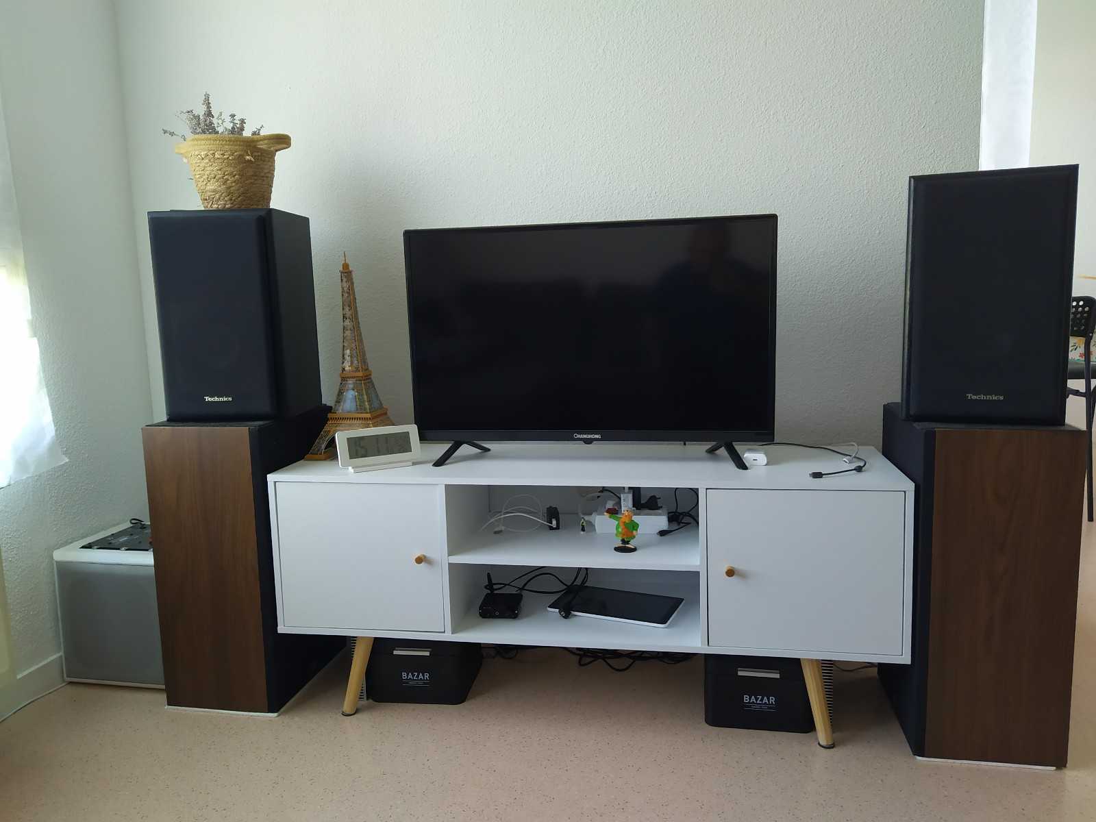

Koja Napisano Jun 3, 2022 #7864 Napisano Jun 3, 2022 Zašto veliki zvučnici služe samo kao stalak malima
NIXIE Napisano Jun 3, 2022 #7865 Napisano Jun 3, 2022 Techniks je to, nema zezanja. Vix je reagovao/la na ovo 1
Vix Napisano Jun 3, 2022 #7866 Napisano Jun 3, 2022 Technics in disguise, sto bi rekli... vladd je reagovao/la na ovo 1
Vix Napisano Jun 3, 2022 #7867 Napisano Jun 3, 2022 6 minutes ago, Koja said: Zašto veliki zvučnici služe samo kao stalak malima Veliki su bolji, osim ako nisu, kao u mom slucaju...
Koja Napisano Jun 3, 2022 #7868 Napisano Jun 3, 2022 8 minutes ago, Vix said: Technics in disguise, sto bi rekli... Jel taj alpair radi kao full range, ili je povezan i visokotonac
NIXIE Napisano Jun 3, 2022 #7869 Napisano Jun 3, 2022 pre 8 minuta, Vix reče Technics in disguise, sto bi rekli... Nisi trebo dirati. Vix je reagovao/la na ovo 1

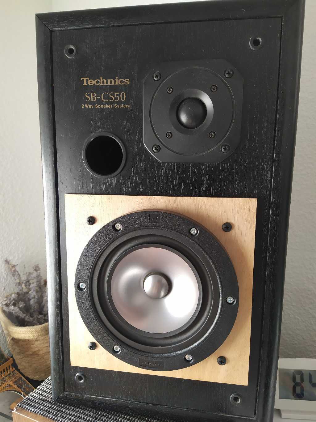

Vix Napisano Jun 3, 2022 #7870 Napisano Jun 3, 2022 5 minutes ago, Koja said: Jel taj alpair radi kao full range, ili je povezan i visokotonac Visokotonac sluzi za ukras A i subwoofer sam iskljucio, malo se razradili Alpairci, ima svega dovoljno. Slucajno sam jednom isljucio subwoofer, i mislim da je ukljucen, kad ono nije A zvuk Mofa? Malo sam sad slusao, bez pretpojacala (tek treba da ga sastavim). Spojen direktno na DaC, kad je sve na max, cak moram malo da utisavam... Zvuk ono, bas podseca na lampasa...bas je malo puniji, ima onako neku dubinu. Da li zbog zavojnice, ili cega... vladd and LightMatic je reagovao/la na ovo 2

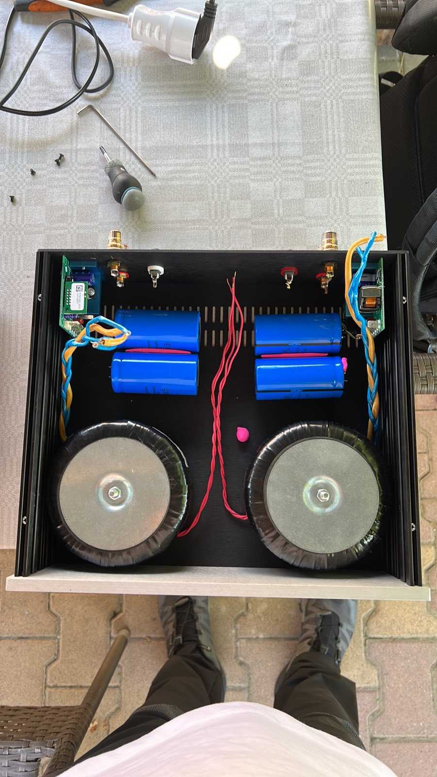

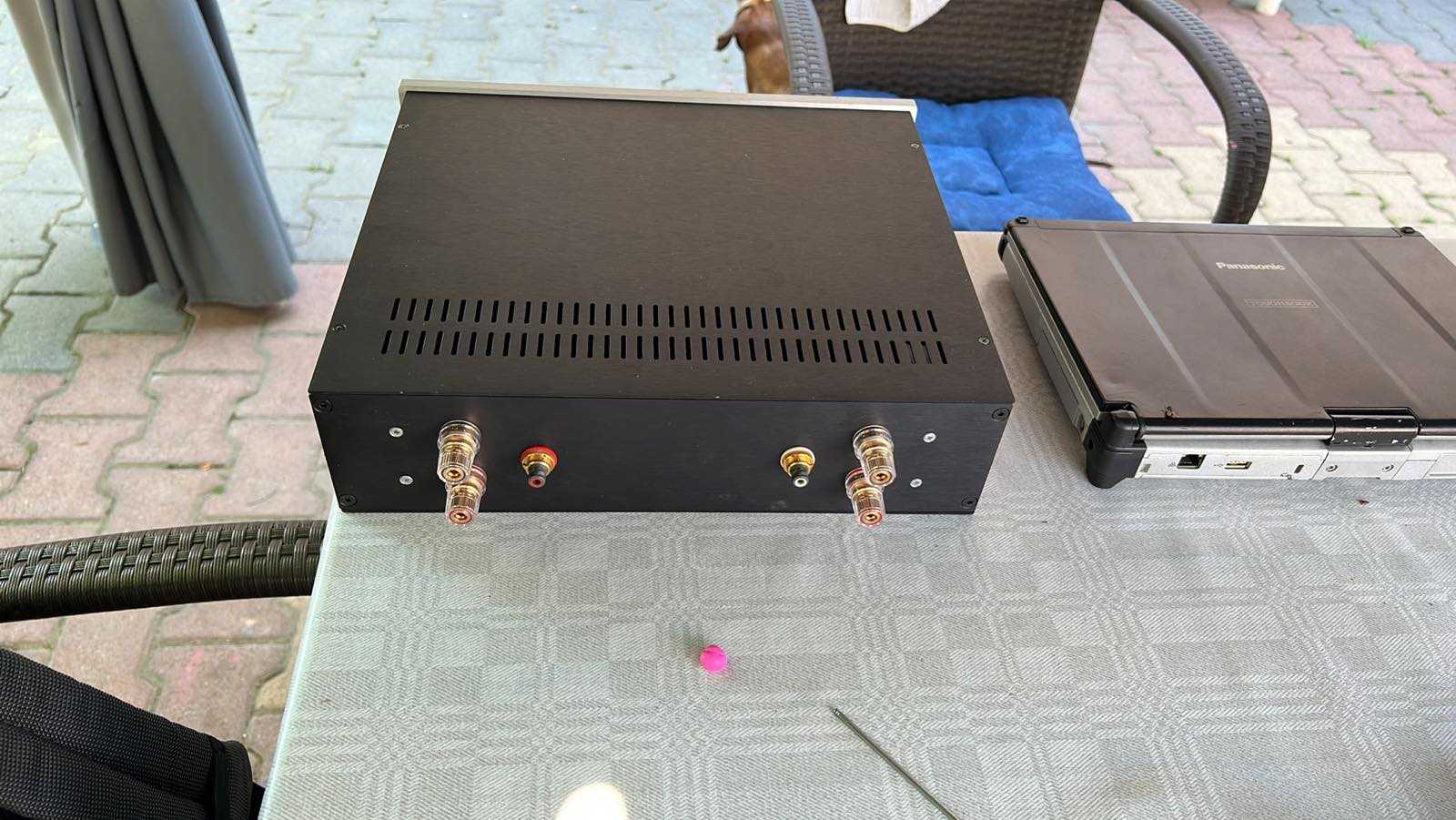

gluv_i_udaren Napisano Jun 3, 2022 #7873 Napisano Jun 3, 2022 I ja sam uz’o da zapakujem hypexe civilizovano dok me nije ubila struja Obvijusli, IEC će ići između svega. Sad dajte savete šta sam za*ebo u rasporedu dok nisam sve izbušio Vix, krca44 and LightMatic je reagovao/la na ovo 3
Zen Mod Napisano Jun 3, 2022 #7874 Napisano Jun 3, 2022 jbte slike su ti bas informativne dje fuses ( posebno za svaki trafo) dje IEC (ajd reko si bice) dje switch koja snaga trafoji i kolki capsovi, da znamo da li treba softstart dje grecovi ene etc
gluv_i_udaren Napisano Jun 3, 2022 #7875 Napisano Jun 3, 2022 IEC sam kont’o sa prekidačem i osiguračima da stavim ako nadjem (a vol’o bih). To nazad posred srede. Trafoji 400VA 36-0-36, capsovi 22.000uF (ne mogu uspravno da stanu) a grecove bih grunuo odmah do capsova (skroz levo i desno, odmah do nas iza hypexa. Kont’o da isprintam nosače za kondenzatore, pa da ih lepo zavrknem na dno. Master switch nisam mislio da koristim stalno, zato bih na IEC, a sa prednje strane samo standby switch (ucd180 to podržava, tako da je stalno sve pod naponom, a ćuti). Pošto inače sve uređaje držim stalno popaljene, standby mi se čini kao rešenje. A?
Zen Mod Napisano Jun 3, 2022 #7876 Napisano Jun 3, 2022 obavezno svaki trafo svoj mrezni osigurac ako hoces IEC integrisan sa prekidacem i osiguracem ..... tu je samo mali prekidac moguc pa bih to preskocio na tvom mestu stavi posten velik rocker prekidac, ako hoces da traje, i kucista osiguraca levo i desno od IEC svaki trafo poseban soft start - mozes NTC 10R ranga CL60 ili uzimaj soft start pcbs - imas kod Trafco ostalo nemam zamerke gluv_i_udaren je reagovao/la na ovo 1
