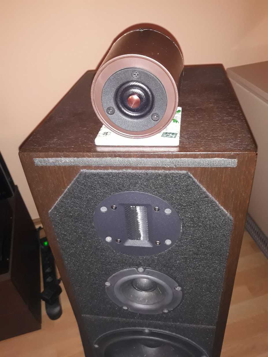

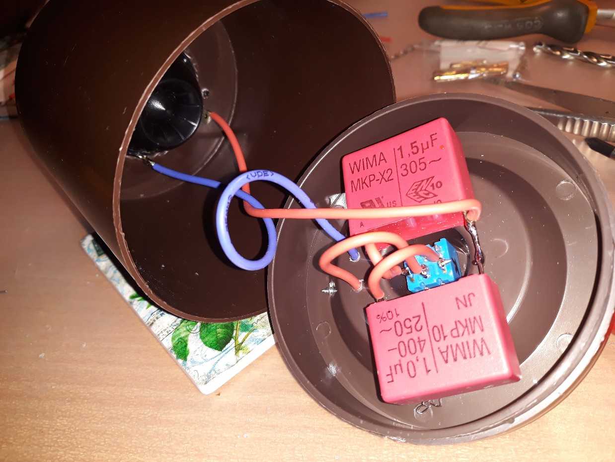

NIXIE Napisano Oktobar 23, 2021 #7565 Napisano Oktobar 23, 2021 Neka moja vikend improvizacija, supertweeter od Vife Kineske. Nije baš ni supertweeter, ako nisi dovoljno mator. Bolji je efekat kad se okrene pozadi. Skretnica su dva kondenzatora, i kipp prekidač za izbor kondenzatora. mrcelavi, krca44, BANAT and 3 ostalih je reagovao/la na ovo 1 5

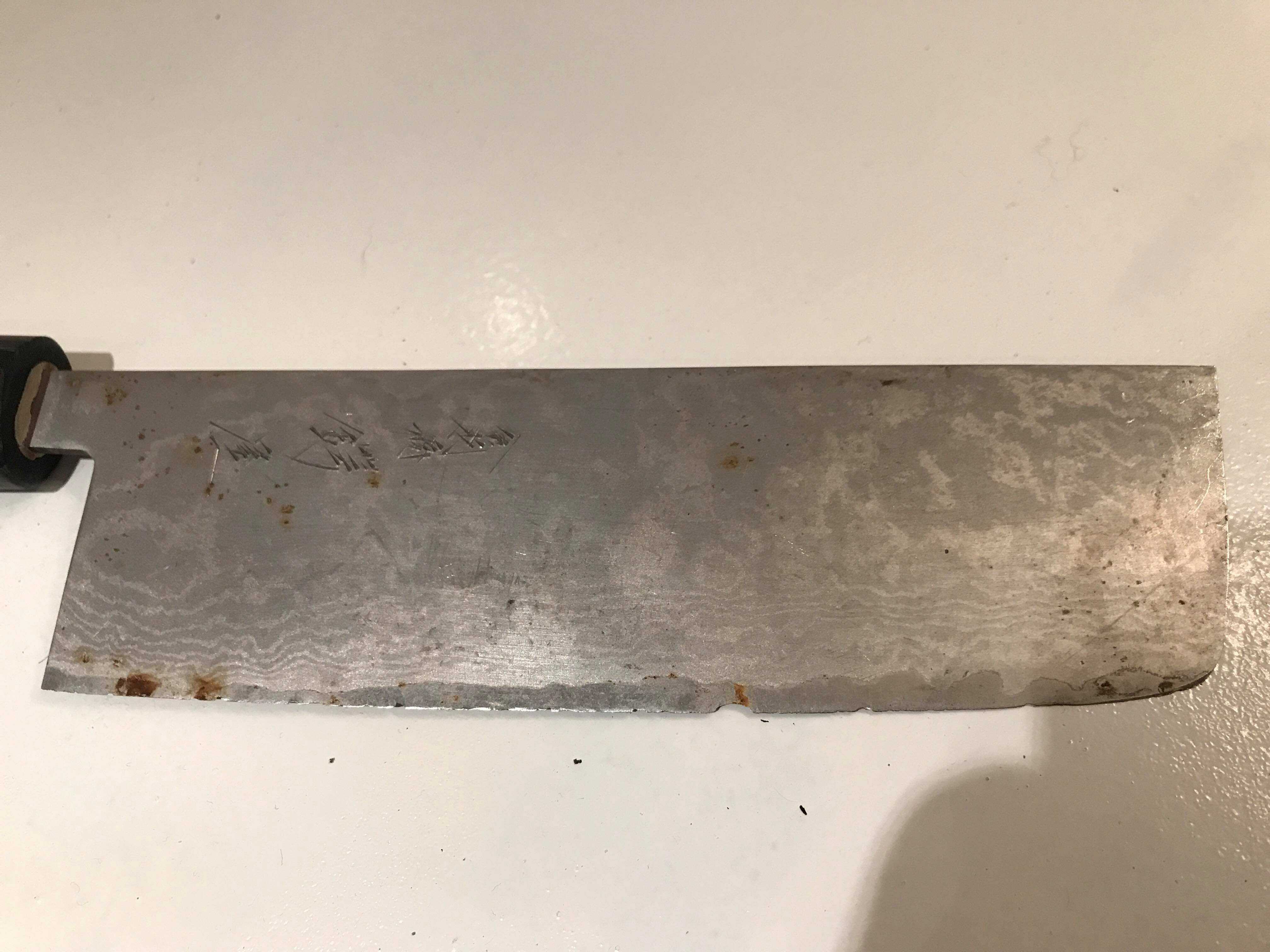

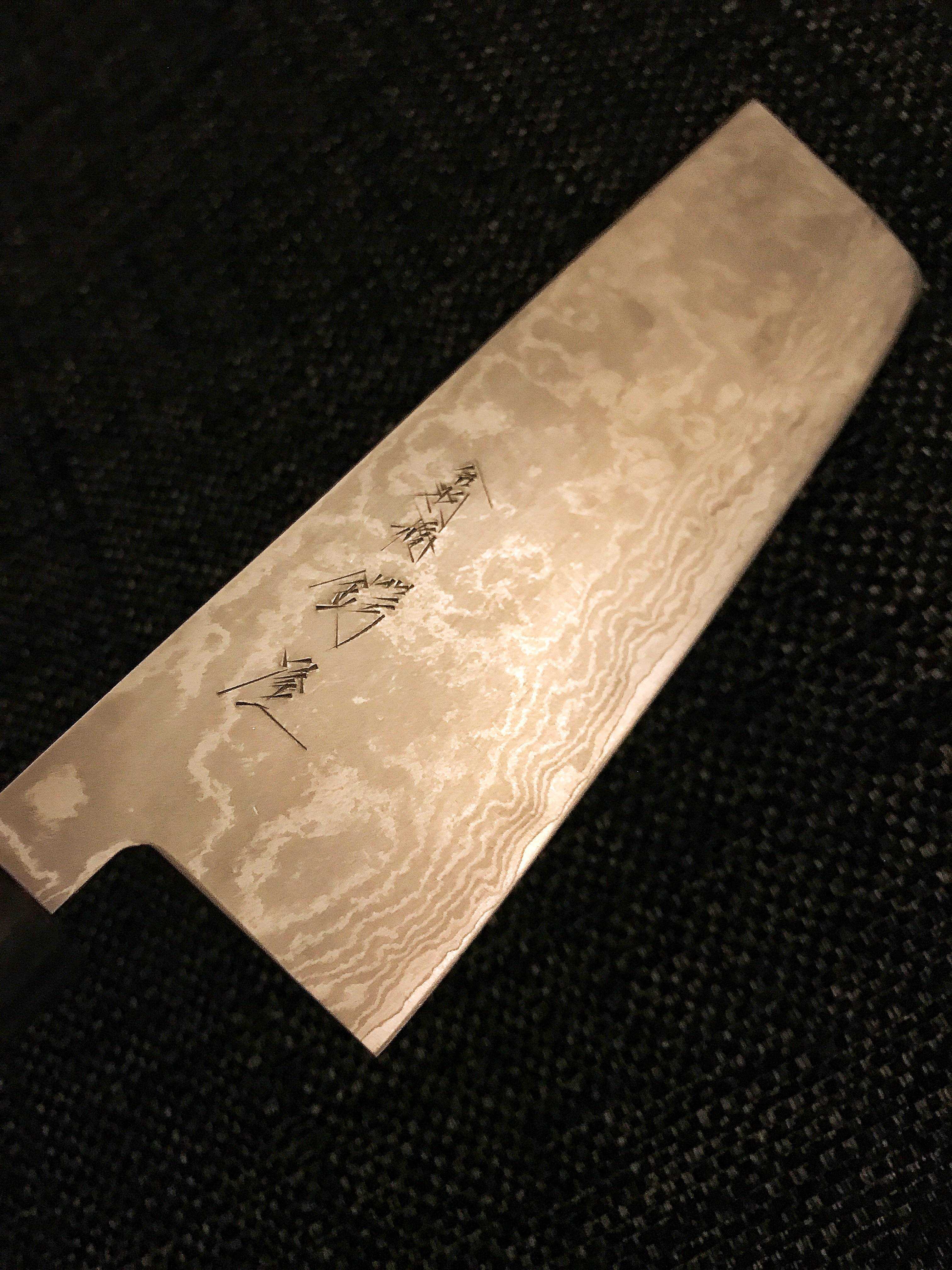

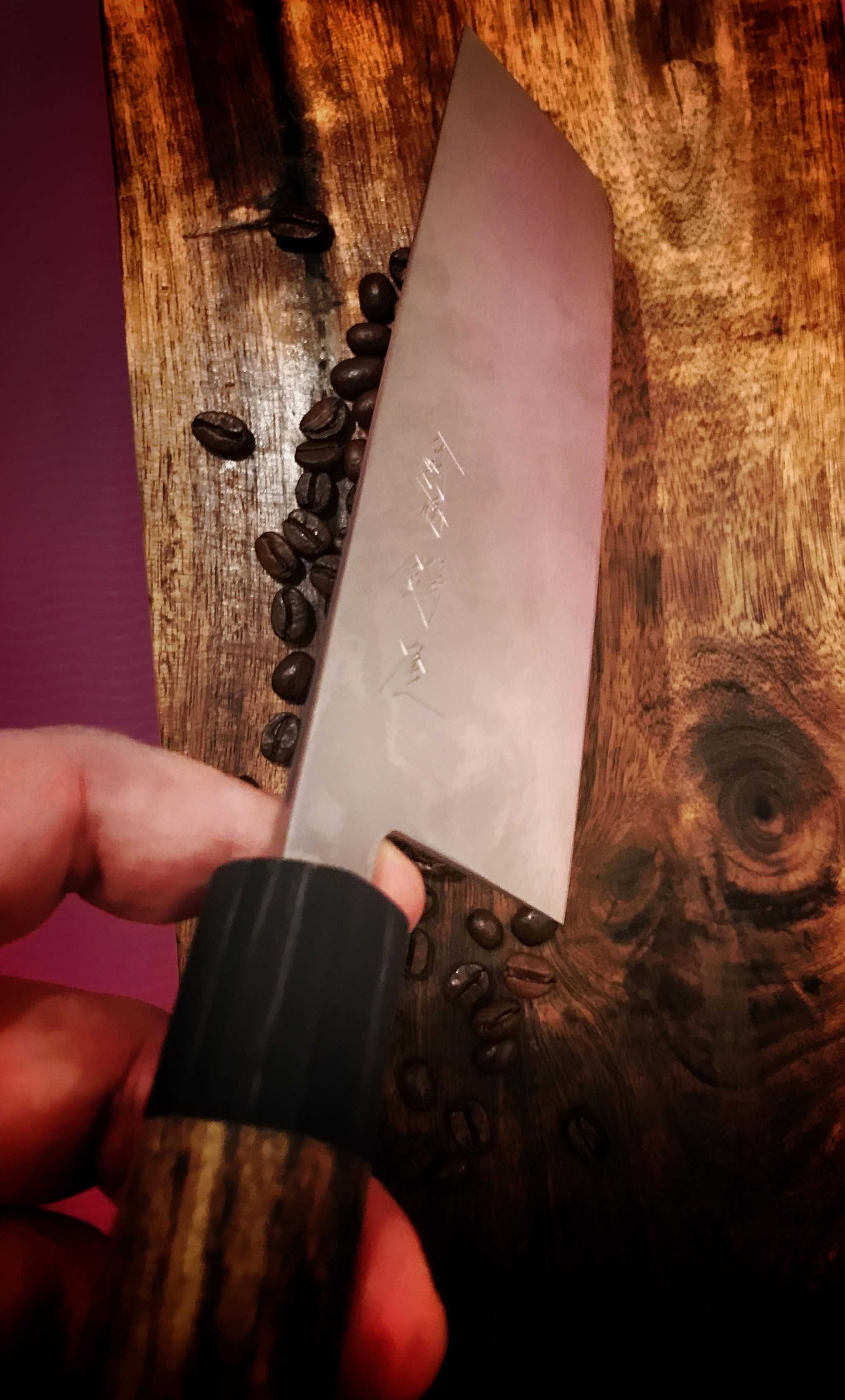

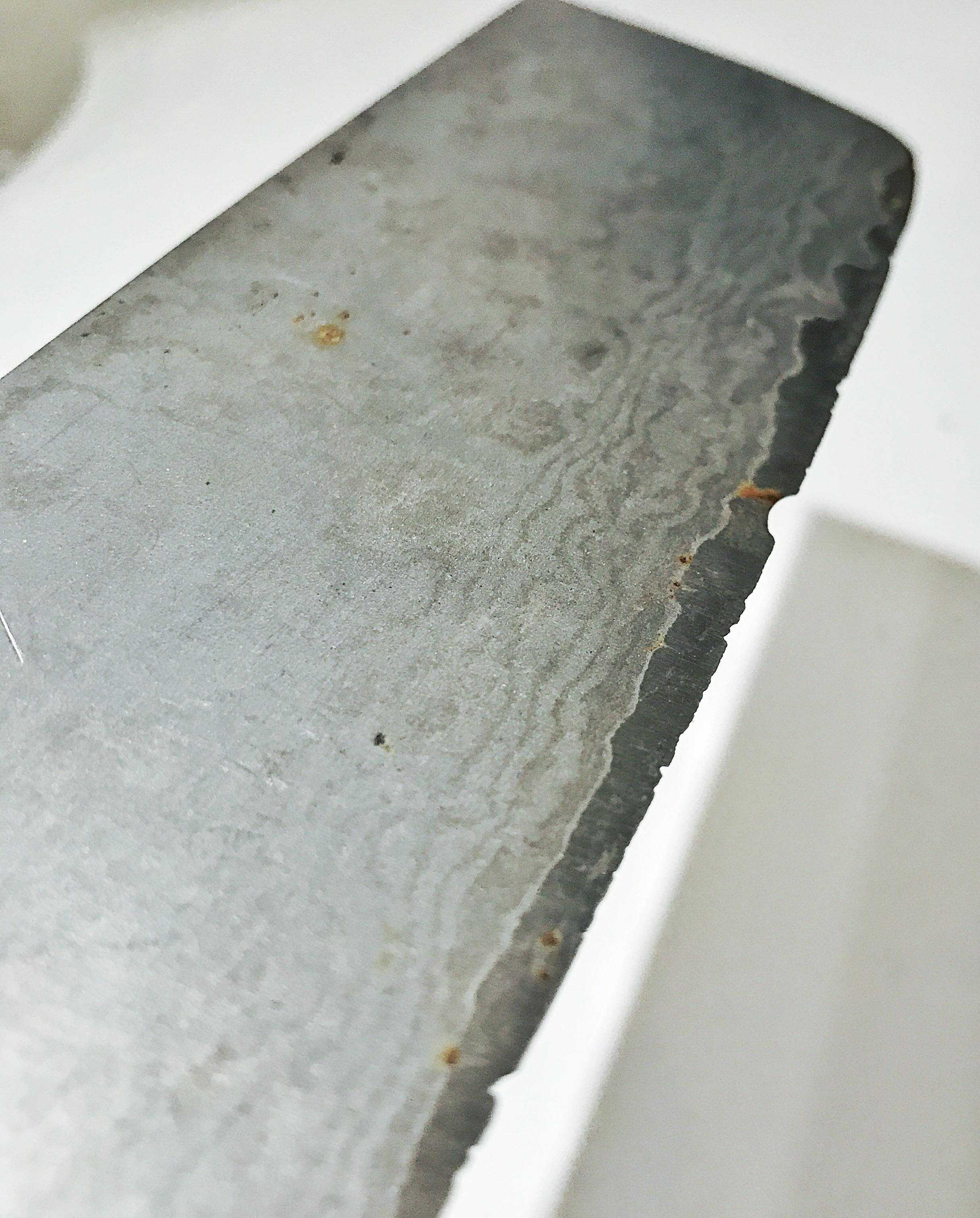

mrcelavi Napisano Oktobar 25, 2021 #7568 Napisano Oktobar 25, 2021 (izmenjeno) Uhvatila me nova pasija, pronalaženje i restauracija vrhunskih kuhinjskih noževa. Naravoučenije ne posećujte YT i mirni ste. Minule subote na uličnoj prodaji naleteh na "Nakiri" Chif Knife za povrće. Oštećen, ali kompletan sa originalnom drškom ( dve vrste drveta, bez plastike). Ali u zaista jadnom i zapuštenom stanju. Juče se imalo vremena tja, tri sata brušenja obe strane na whetstone krupnije granulacije oko 240. Postoje i prečice da se to ubrza ali je problem oblik ovog sečiva nije ravan i mora se sačuvati kakav je i bio- blago zakrivljen. Ostavje da stigne pošiljka za oštrenje 600 800 1000 3000 i ponovo će biti kakav je bio. Evo par slikica pre i posle. Izmenjeno Oktobar 25, 2021 od mrcelavi zika, vinko, gluv_i_udaren and 1 član je reagovao/la na ovo 3 1
