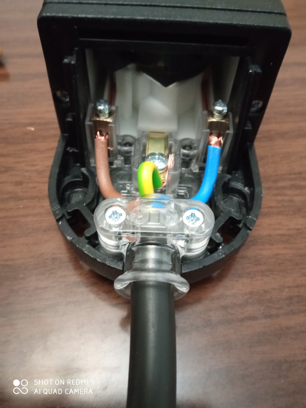

vladd Napisano Maj 12, 2021 #7265 Napisano Maj 12, 2021 5 hours ago, stefaca said: 2m 3x2,5mm² Zaječarskog kabla Letva je taman za taj kabal, veci ne bi bilo lako uglaviti bez hirurgije, inace odlicna. Krenuo da prepakujem malo prikljucna mesta...

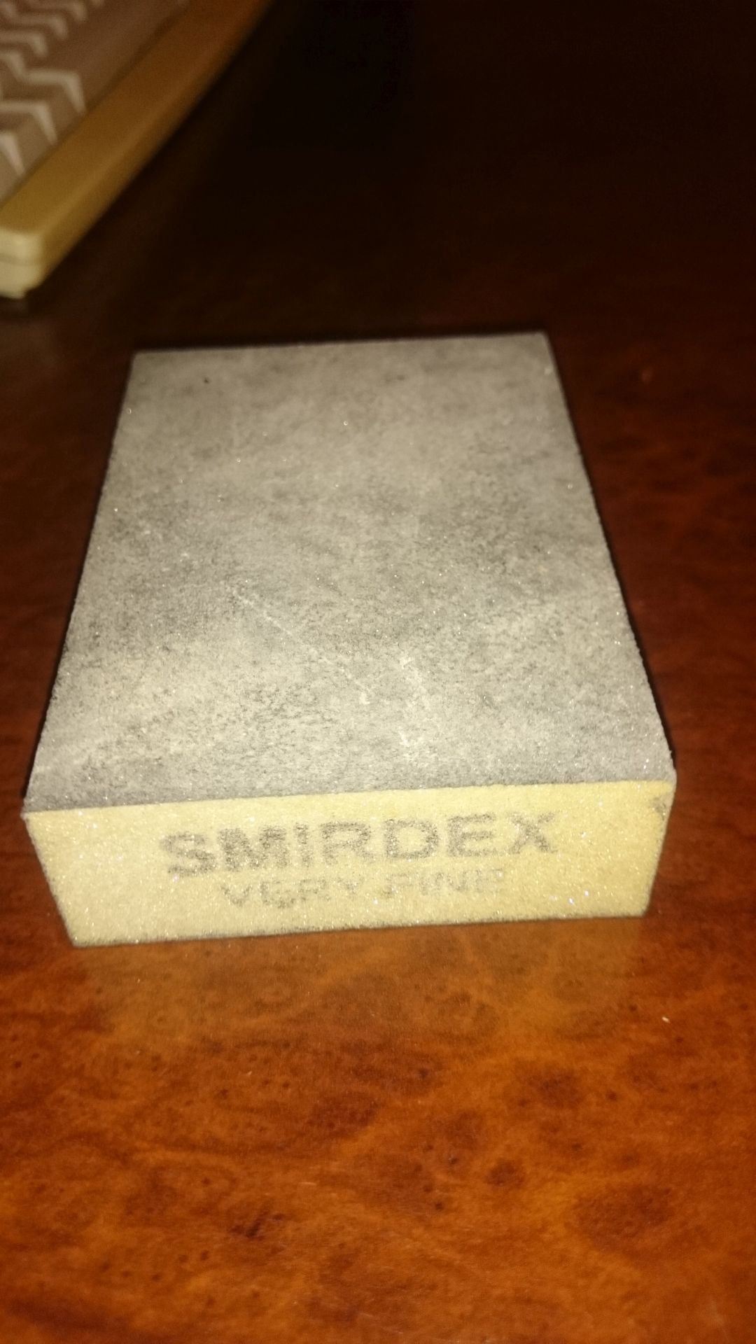

2a3 Napisano Maj 12, 2021 #7269 Napisano Maj 12, 2021 Imate ovo za smirglanje u svakoj farbari razne granulacije od nekog EVA materijala i na njemu je smirgla zalepljena.
black coffe Napisano Maj 13, 2021 #7270 Napisano Maj 13, 2021 22 hours ago, Leonardo said: Beli, svaka oštra šmirgla za metal je dobra. Nema posebnih brendova i fetiša. Samo uporan rad i visok stepen samokontrole, da se ne pretera u ludilu. Jedna preporuka , ako se radi sa vodobrusnim i hočete sjajnu površinu kapne se par kapi deterđenta za suđe
black coffe Napisano Maj 13, 2021 #7271 Napisano Maj 13, 2021 15 hours ago, vladd said: Letva je taman za taj kabal, veci ne bi bilo lako uglaviti bez hirurgije, inace odlicna. Krenuo da prepakujem malo prikljucna mesta... Nhf al žicu uzemljenja stavljaj uvek s leve strane šarafa , da je kad stežeš ne "izgura"
NIXIE Napisano Maj 13, 2021 #7272 Napisano Maj 13, 2021 Ma loš mu je taj kabal, letva je dobra za te pare.

vladd Napisano Maj 13, 2021 #7275 Napisano Maj 13, 2021 33 minutes ago, black coffe said: Nhf al žicu uzemljenja stavljaj uvek s leve strane šarafa , da je kad stežeš ne "izgura" A obmotana sa obe strane pa napravljena omca? Kada je na jednoj strani izgura je sraf u dobroj meri i manje dodirnog kontakta. Inace su nesto interno testirani raspolozivi pribori, moze da se pravi top lista ali su samo par u standardu. Jeste lakse za proizvodnju zanitovati dva profilisana limceta i poslati botove da baju o sonicnosti, ali nije to poenta prikljucka... black coffe je reagovao/la na ovo 1
Leonardo Napisano Maj 13, 2021 #7276 Napisano Maj 13, 2021 Pravilno je, možda i obavezno, koristiti hilzne za krimpovanje kraja provodnika. Licne se ne rascvetavaju i ne kidaju što je veoma važno. zika je reagovao/la na ovo 1
Leonardo Napisano Maj 13, 2021 #7278 Napisano Maj 13, 2021 Prethodno blankirati dobrim klještima za blankiranje, bez čupanja licni čak i najtanjih.

vladd Napisano Maj 13, 2021 #7280 Napisano Maj 13, 2021 2 hours ago, Leonardo said: Pravilno je, možda i obavezno, koristiti hilzne za krimpovanje kraja provodnika. Licne se ne rascvetavaju i ne kidaju što je veoma važno. Zavisi od prikljucka. A i hilzne znaju da su pretanke, pa ih sraf razbuca, utisne se, pa mora da se krimpuje, malo spljosti prednji deo, zakalaise, pa montaza, Na ovim razvodnim prikljuccima, letvama za polo , je mrsuljav kontekt, odnosno nosac srafa, i nema povrsine, hilzna se nasloni na plastiku pa dok izdrzi plastika. Viljuskice su bolje resenje za pod sraf. ali nema vise veleizbora, pa da moze da se krimpuje 2,5 kvadrata u 3mm, i da izolacija stane u prostor za prikljucak. Sada su profi kontakti sa nozem i oprugom, bez srafa i teraj, blankiraj i udeni, neke treba uvrnuti, ove stare tehnike ubise kinezi sa stednjom materijala. Kao da su radjeni sa krutu zicu i formiranje usice. Ponekad voli da uradim omcu oko srafa, skinem sraf, kalaisem pa da glumi papicicu. P.S. A i hilzne su mesingane, pa kalajisane a to ubija zvuk

black coffe Napisano Maj 13, 2021 #7282 Napisano Maj 13, 2021 3 hours ago, vladd said: A obmotana sa obe strane pa napravljena omca? Kada je na jednoj strani izgura je sraf u dobroj meri i manje dodirnog kontakta. Inace su nesto interno testirani raspolozivi pribori, moze da se pravi top lista ali su samo par u standardu. Jeste lakse za proizvodnju zanitovati dva profilisana limceta i poslati botove da baju o sonicnosti, ali nije to poenta prikljucka... napisal sam "nhf" ! govorim kaj vidim na slikici , ak nije 5 KW ne ma greške . Ja obično napravim "?" naopak itd itd
