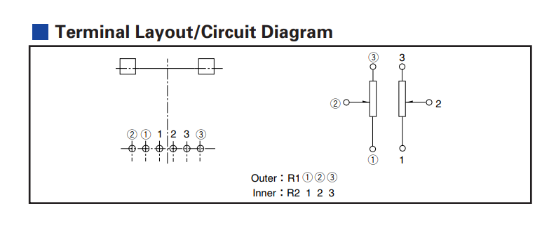

krca44 Napisano Decembar 10, 2020 #6933 Napisano Decembar 10, 2020 (izmenjeno) Evo ga datasheet - ne fali nista, samo kazem kako sam vezao, slika koju sam gledao na str 2, imam horizontalni tip modela. Ako treba da nesto uradim multimetrom, uradicu ili napisati sta je jos potrebno. Terminal layout / circuit diagram - vezivao kao da gledam sa zadnje strane. 1 na gnd, 3 in, 2 out. Ne znam sta jos da napisem. P.S. Mogu da ga skinem i da merim i/ili menjam kako sam zalemio kontakte, probam... samo sam hteo prvo da pitam, ne znam sta bih trebao tacno da uradim. POTENTIOMETER - ALPS RK12L12.pdf Izmenjeno Decembar 10, 2020 od krca44

NIXIE Napisano Decembar 10, 2020 #6936 Napisano Decembar 10, 2020 Odlemiš. Staviš osovinu na pola hoda. Meriš instrumentom, 3-1 pun otpor potenciometra koji se ne menja sa obrtanjem osovine. 2-1 u srednjem položaju osovine znatno manje od pola punog otpora ako je log., pola otpora ako je lin. Tako izoluješ jedan kanal. Onda to ponoviš na drugom kanalu. Sad sigurno znaš koji su izvodi. Sad je 3 ulaz, 2 izlaz, 1 GND kako si i vezao. Meni se čini iz tvog opisa da ti GND nije vezan ili si zamenio 2 i 3 slučajno.

Zen Mod Napisano Decembar 10, 2020 #6941 Napisano Decembar 10, 2020 11 hours ago, krca44 said: Evo ga datasheet - ne fali nista, samo kazem kako sam vezao, slika koju sam gledao na str 2, imam horizontalni tip modela. Ako treba da nesto uradim multimetrom, uradicu ili napisati sta je jos potrebno. Terminal layout / circuit diagram - vezivao kao da gledam sa zadnje strane. 1 na gnd, 3 in, 2 out. Ne znam sta jos da napisem. P.S. Mogu da ga skinem i da merim i/ili menjam kako sam zalemio kontakte, probam... samo sam hteo prvo da pitam, ne znam sta bih trebao tacno da uradim. POTENTIOMETER - ALPS RK12L12.pdf 363.59 kB · 9 downloads pogled od strane osovine 1 masa 2 odlaz signala dalje (klizac) 3 dolaz signala najgore sto moze da se desi da je pojacavanje u kontra smeru , onda zamenis pinove 1 i 3 krca44 je reagovao/la na ovo 1
krca44 Napisano Decembar 10, 2020 #6942 Napisano Decembar 10, 2020 (izmenjeno) Pre sat vremena, Zen Mod reče najgore sto moze da se desi da je pojacavanje u kontra smeru , onda zamenis pinove 1 i 3 Hvala Skinuo sam ga i probacu radi reda, kad sam vec pitao, inace kupujem neki original, ovaj mi se smucio kad si mi rekao sta prave Kinezi....... jedan kanal je od pocetka bio 75% slabiji nego bejah toliko umoran da sam prilikom promene kablova potpuno zaobisao ceo preamp i pot, napisao kako rade kanali ok... kad sam video slog me strefi da pisem o nepovezanom aparatu - prevezem kablove opet i drugi kanal skoro da nije uopste radio. P.S. Hteo sam inicijalno da merim ali kad sam video ds rekoh ovde samo treba pazljivo ispratiti crtez.... orijentacija sa zadnje strane delovala mi je normalno jer nije nacrtana osovina... Izmenjeno Decembar 10, 2020 od krca44

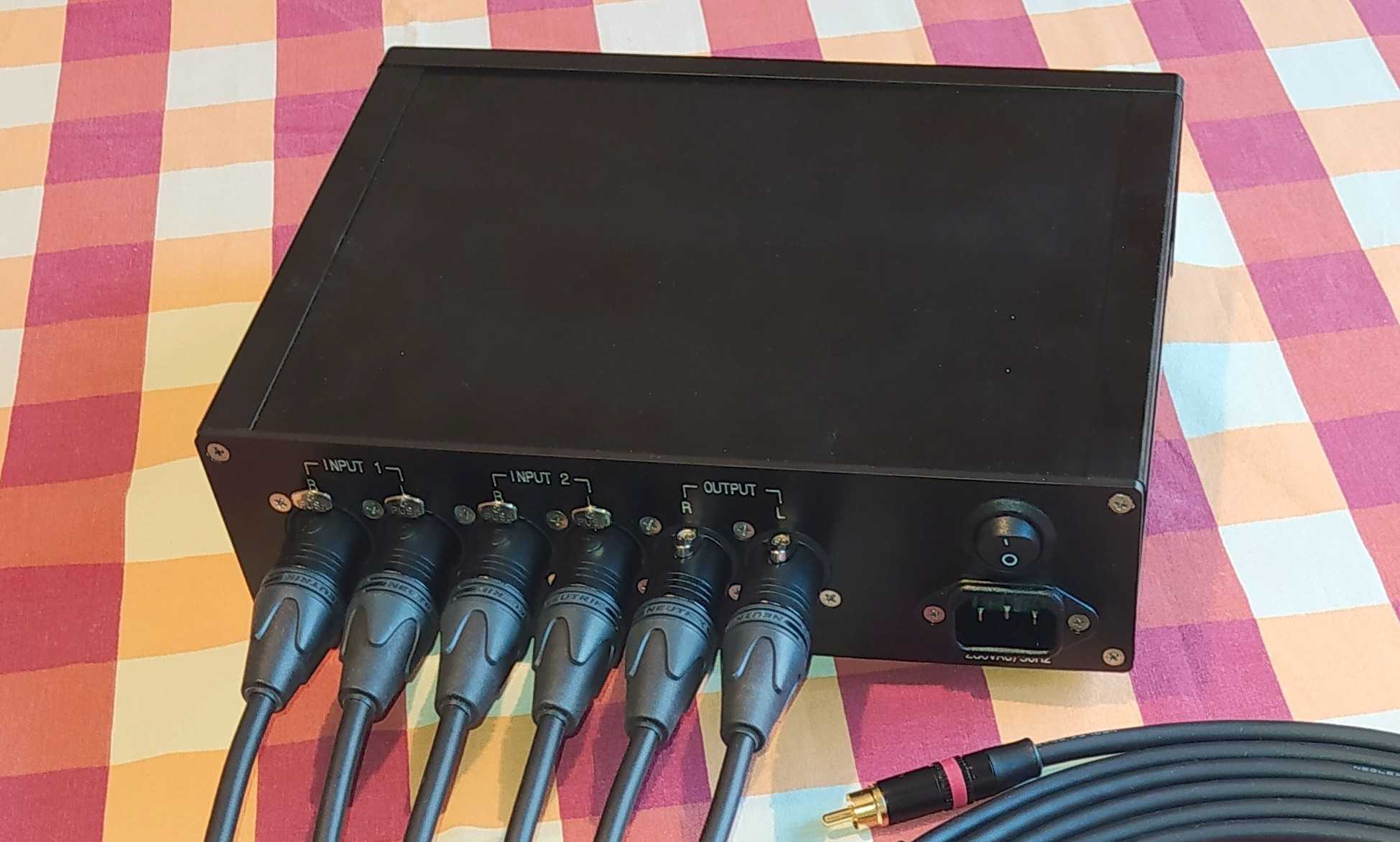

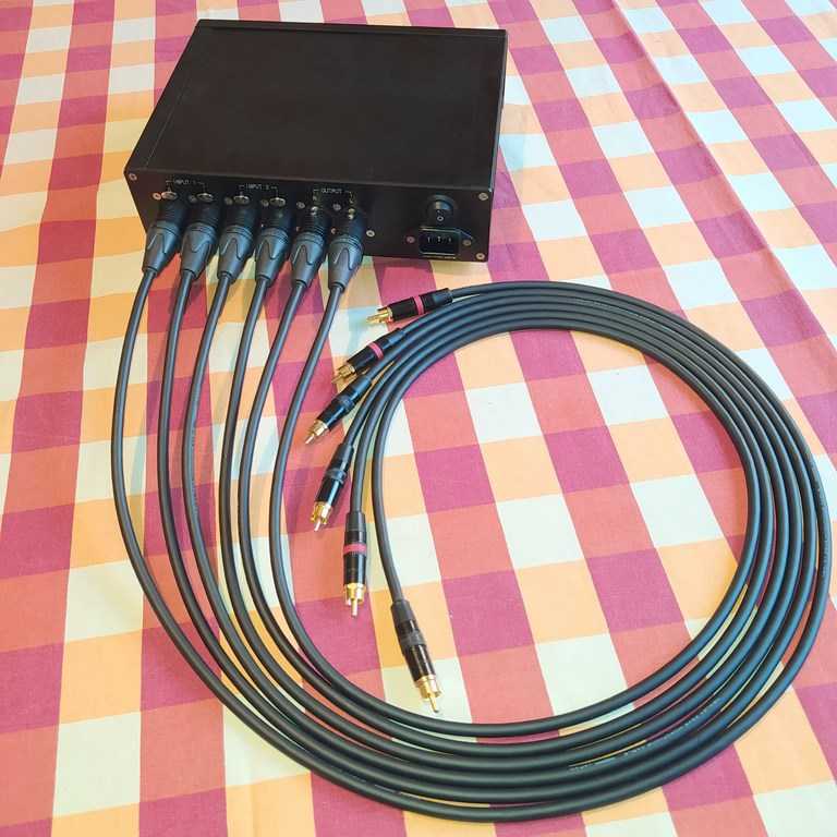

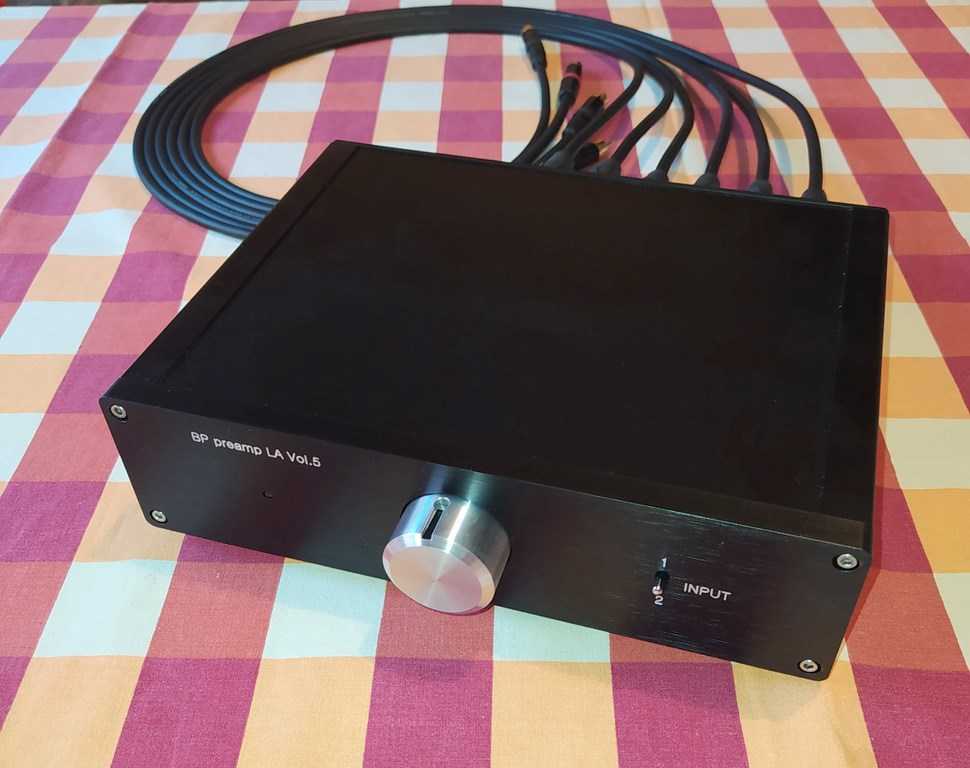

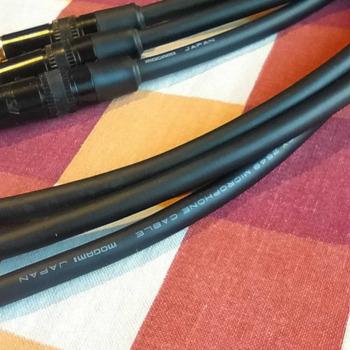

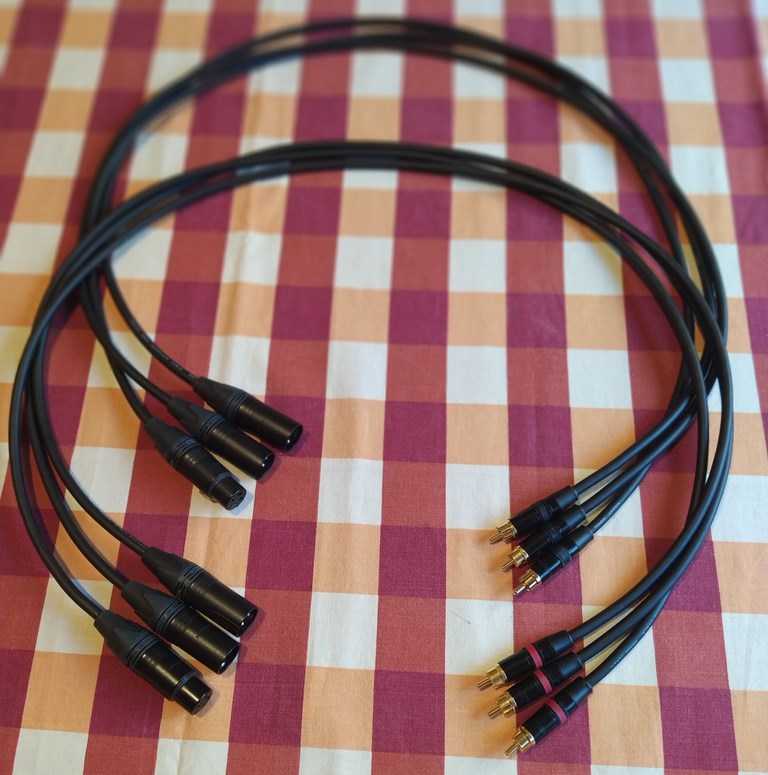

Leonardo Napisano Decembar 12, 2020 #6952 Napisano Decembar 12, 2020 Sinoć počeo, danas završio komplet kablova za fenomenalni preamp Bruno Putzey - BP Linear Audio Vol.5. Kablove čine - XLR Neutrik + Mogami 2549 + RCA Rean. Na moje veliko zadovoljstvo sve uradio po PS-u, a prema preporuci kolege Brace za foruma YU3MA, koji nam je i predstavio BP preamp pre celih 7 godina. Nisam fotografisao tok izrade, pa ćete morati da mi verujete na reč, da sam sve sam uradio. U prilogu par fotografija kako to izgleda na kraju. shonne, _MM_, djmilicic and 5 ostalih je reagovao/la na ovo 3 4 1
