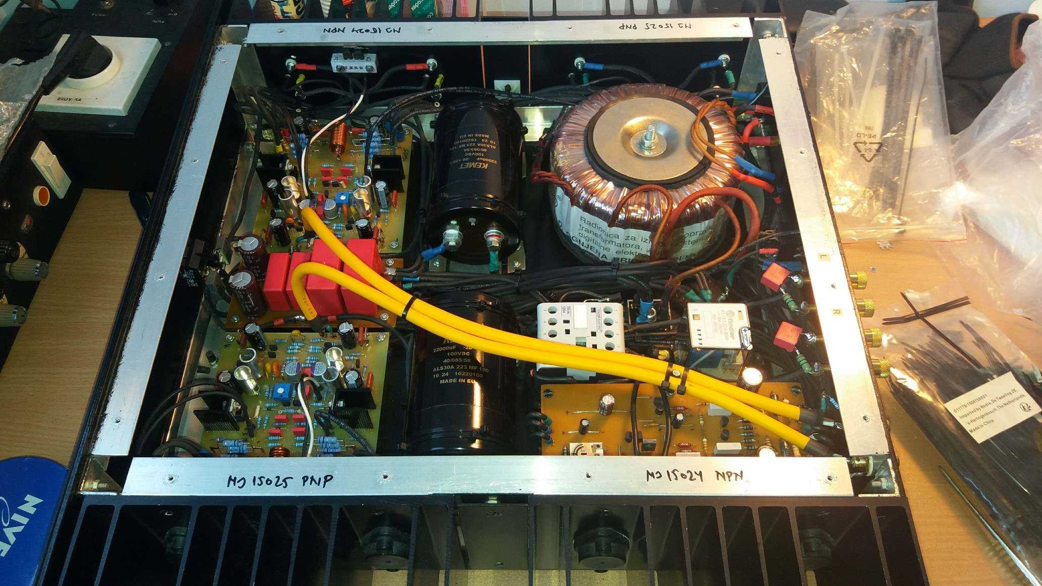

NIXIE Napisano Septembar 17, 2020 #6711 Napisano Septembar 17, 2020 Prežičio sve sa VDH. CS12, CS18, D102MK3, uključujući i 230VAC. Nisam još slušao, tek što sam završio. Brujanje trafoa sam puno prigušio dodavanjem 10mm gume ispod i 5mm iznad, i nisam puno pritezao. Sad se praktično ne čuje. mutayu, vladd, grone and 3 ostalih je reagovao/la na ovo 1 4 1
NIXIE Napisano Septembar 17, 2020 #6713 Napisano Septembar 17, 2020 Nikako da se odvojim od toga. vladd je reagovao/la na ovo 1
NIXIE Napisano Septembar 17, 2020 #6714 Napisano Septembar 17, 2020 Mislim da ću sad morati trunku da prigušim visokotonce, ali ne odmah, nek prvo odradi par dana. Zvuk je dosta otvoreniji nego pre, gomila detalja koji su i pre bili tu ali sad se bolje čuju. Na nekim snimcima zvuk kao da dolazi iz druge sobe, fenomenalna je dubina zvučne slike što mi se baš sviđa. Nikad više neću da radim sa običnim žicama, može za belu tehniku, za audio ne.
Mikorist Napisano Septembar 17, 2020 #6715 Napisano Septembar 17, 2020 fali ti koji audio stiker i kockica NIXIE je reagovao/la na ovo 1
vladd Napisano Septembar 17, 2020 #6716 Napisano Septembar 17, 2020 Pazi samo, Leach je sklon da odjezdi na 2MHz, ako se ne obrati paznja. Svako pojacalo je kompromis izmedju brzine i oscilovanja tamo negde ultravisoko... Mada neki plasiraju tvrdnju da to ima bolji zvuk, drugaciji verovatno.... NIXIE je reagovao/la na ovo 1
mutayu Napisano Septembar 17, 2020 #6717 Napisano Septembar 17, 2020 4 hours ago, NIXIE said: Prežičio sve sa VDH. CS12, CS18, D102MK3, uključujući i 230VAC. Nisam još slušao, tek što sam završio. Brujanje trafoa sam puno prigušio dodavanjem 10mm gume ispod i 5mm iznad, i nisam puno pritezao. Sad se praktično ne čuje. Jesu li hladnjaci na TO39(?) tranzistorima pravljeni ili kupovni? Ako si pravio daj neki recept. (please)
NIXIE Napisano Septembar 17, 2020 #6718 Napisano Septembar 17, 2020 Pravljeni. Kupio sam u Uradi sam Al cev 10x1, rasekao tankom testerom podužno i naseckao parčiće od 15mm. Uzmeš seger klješta, raširiš malo i nabaciš na tranzistor. Nema da mrda, jako stegne. vladd je reagovao/la na ovo 1
mutayu Napisano Septembar 17, 2020 #6719 Napisano Septembar 17, 2020 1 minute ago, NIXIE said: Pravljeni. Kupio sam u Uradi sam Al cev 10x1, rasekao tankom testerom poduž i naseckao parčiće od 15mm. Uzmeš seger klješta, raširiš malo i nabaciš na tranzistor. Nema da mrda. Uf uf, lutka! Hvala!
NIXIE Napisano Septembar 17, 2020 #6720 Napisano Septembar 17, 2020 Ma ima toga da se nađe, nego mnogo su blizu tranzistori na PCB, samo ovo je moglo stati. Nije predviđeno hlađenje, ali greju se dosta, ovako sam ih malo spasao. http://www.kelco.rs/katalog/detalji.php?ID=13497 https://www.mgelectronic.rs/aluminijumski-hladnjak-to-39 vladd and mutayu je reagovao/la na ovo 2

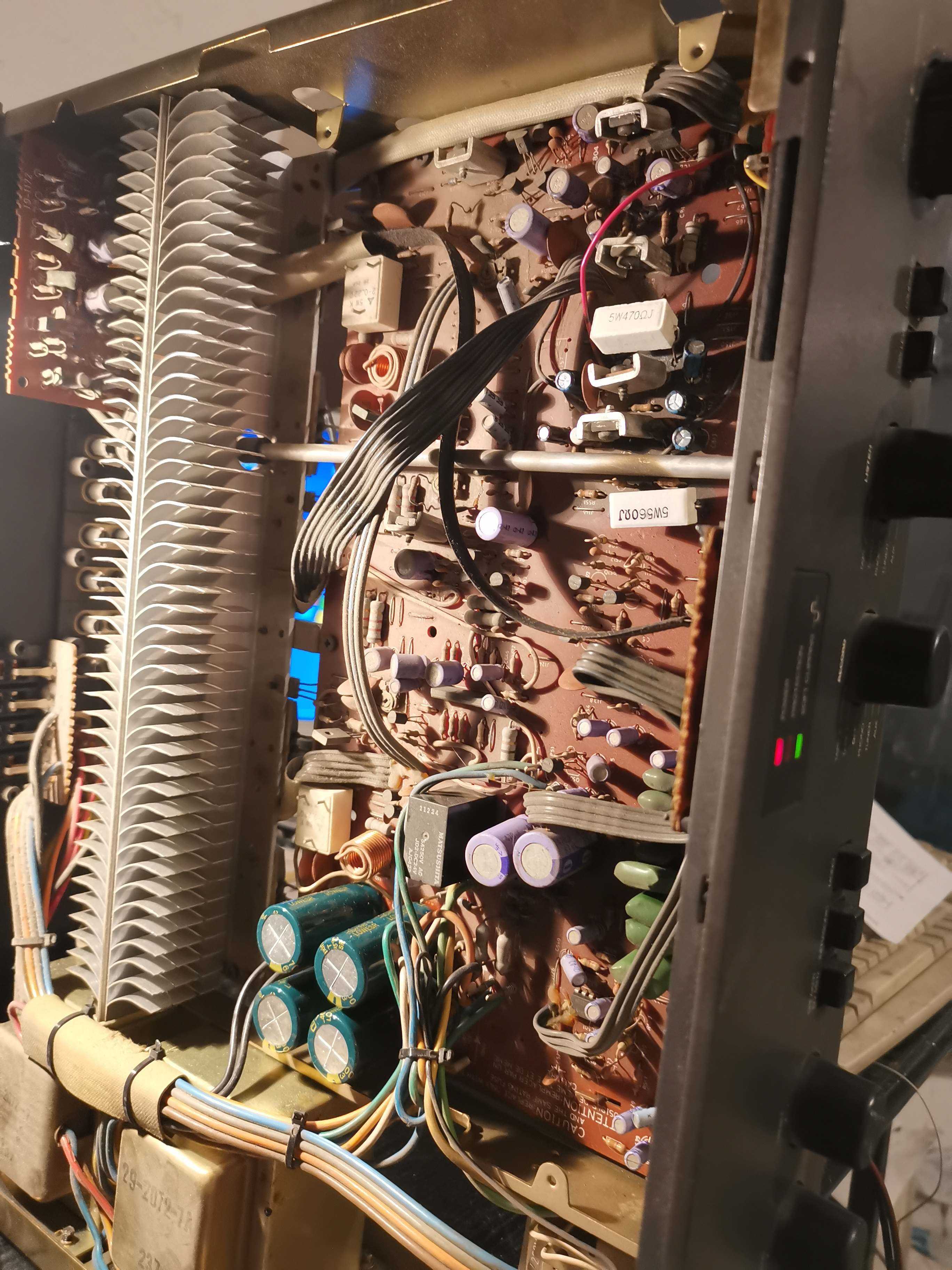

djmilicic Napisano Septembar 17, 2020 #6721 Napisano Septembar 17, 2020 NAD 3150 malo ladni lemovi i elektroliti u stabilizatoru, prvi prelemljeni, drugi svi izmenjeni i sad radi. mutayu, BANAT, dejanco32 and 1 član je reagovao/la na ovo 1 2 1

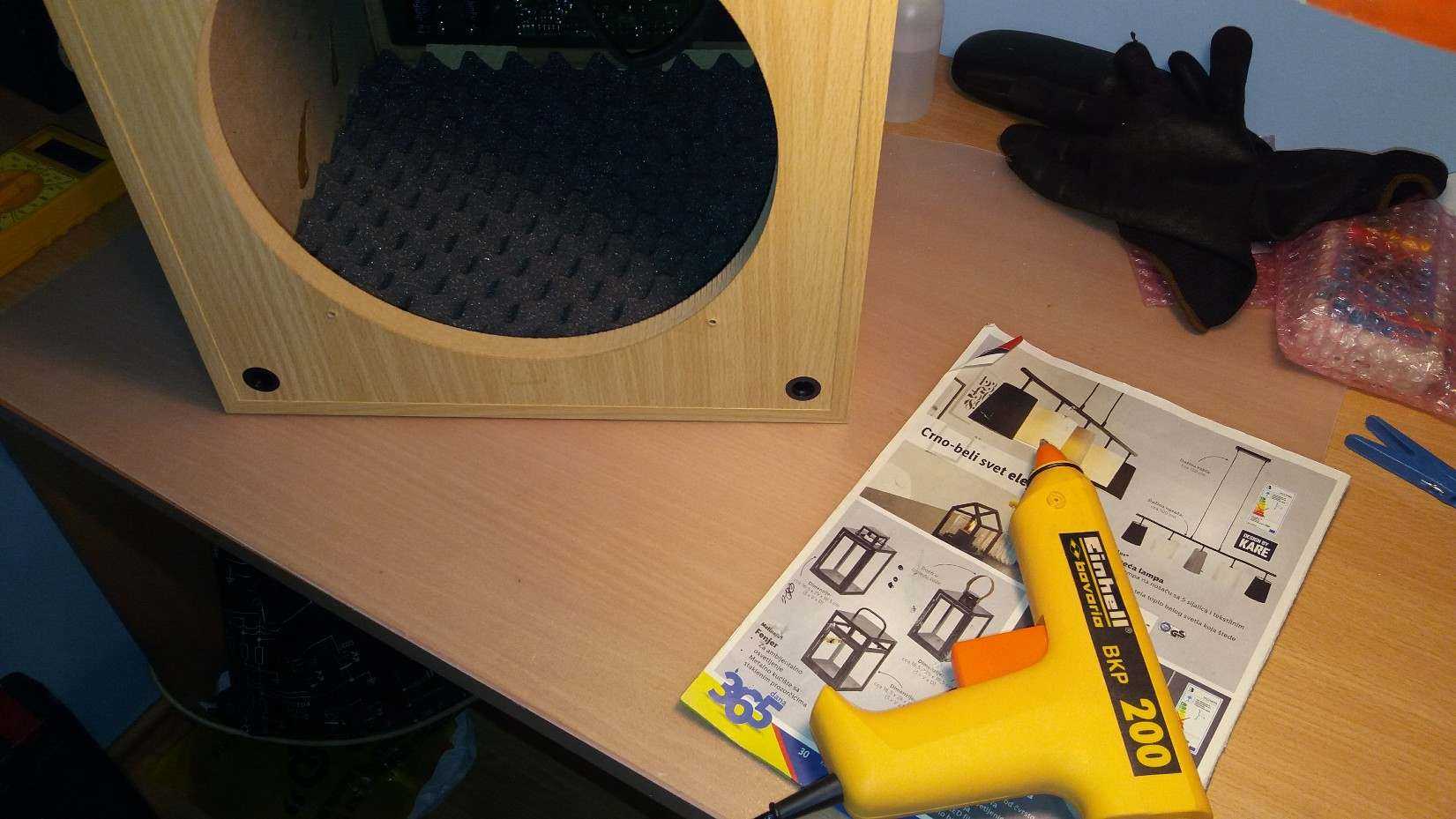

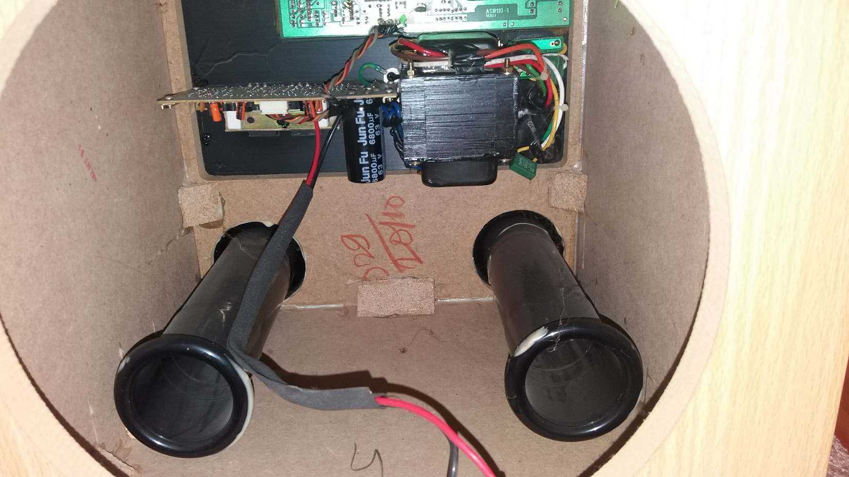

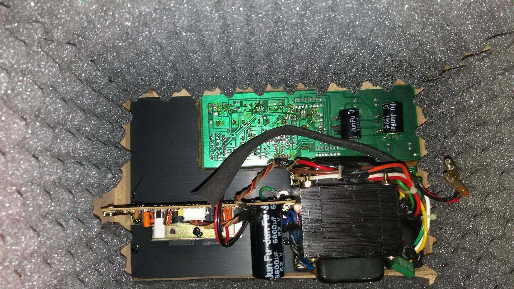

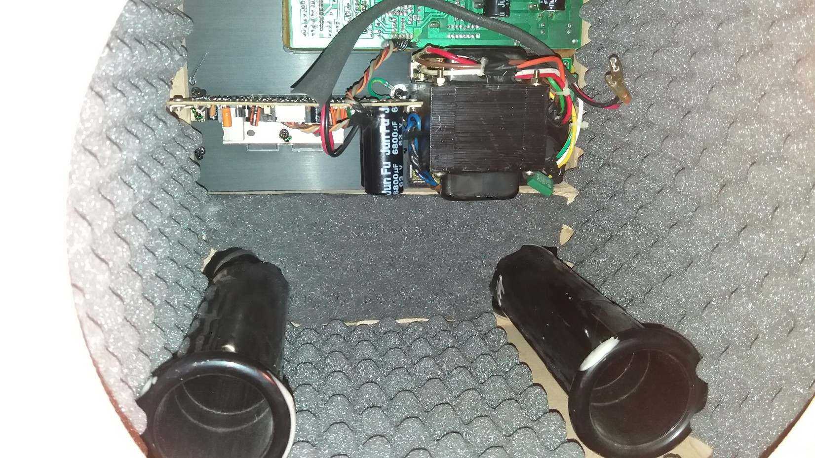

NIXIE Napisano Septembar 17, 2020 #6722 Napisano Septembar 17, 2020 Rad bez lemilice. Dampiranje subwoofer-a MA ASW100. Ne volim da vidim praznu kutiju bez dampinga pa to ti je. Lepljeno termo lepkom, brzo i jednostavno. Nek radi ovako malo pa ću mu jedared zameniti i one KungFu kondenzatore. stefaca, djmilicic and dejanco32 je reagovao/la na ovo 2 1
BANAT Napisano Septembar 17, 2020 #6723 Napisano Septembar 17, 2020 1 hour ago, djmilicic said: NAD 3150 malo ladni lemovi i elektroliti u stabilizatoru, prvi prelemljeni, drugi svi izmenjeni i sad radi. Odlicno pojacalce ,konceptualno isti kao Paraviciniev 3020 ali jos vise unapredjen , trebao bi da ga poslusas teranog direktno na ulazima pojacala snage .

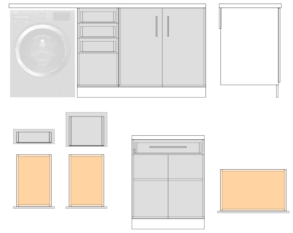

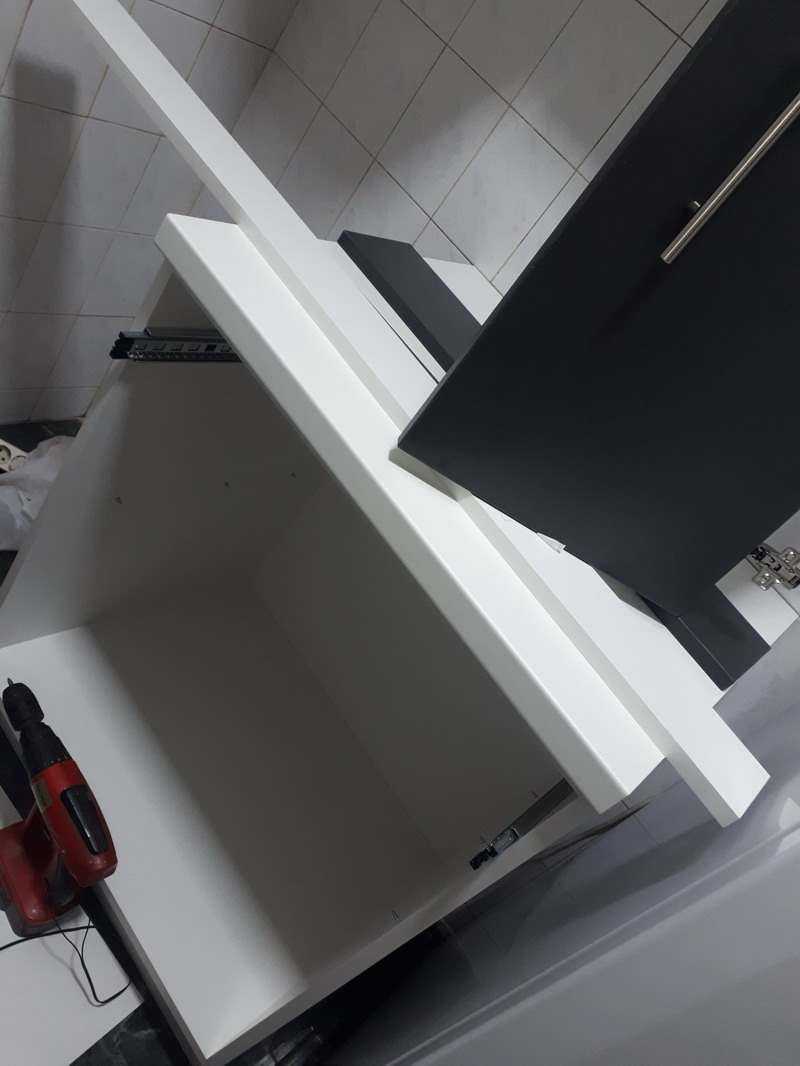

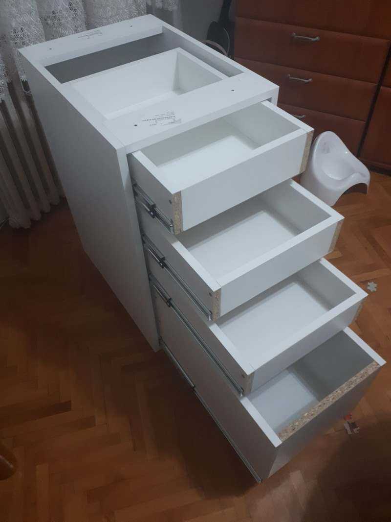

Aleks Napisano Septembar 19, 2020 #6724 Napisano Septembar 19, 2020 Čime se zanimao ovih dana... posle MLTL, sve je lako! Od ideje: ... preko hrpe delova ... ... do realizacije: (pajz što me poslužio šestar za zvučnjake lol) ... normalno, nije još gotovo, ovde ide šporet, pa da se sa njime ukroji, itd itd.. Zanimacija Malo i muherna da se oduševi, ne sam ja da se samooduševljavam shifu krca44, Beli_Ninja, dejanco32 and 8 ostalih je reagovao/la na ovo 8 1 2
Nesic Napisano Septembar 20, 2020 #6726 Napisano Septembar 20, 2020 Vrhić. Odmor za dušu i telo, a ispadne mnogo lepo. Aleks je reagovao/la na ovo 1
Aleks Napisano Septembar 20, 2020 #6727 Napisano Septembar 20, 2020 A to je najbitnije, malo je reći da sam uživao Duša švajserska
Nesic Napisano Septembar 20, 2020 #6728 Napisano Septembar 20, 2020 Ja sam se bavio time prošle god, a u međuvremenu se napravilo dosta toga. Zna da ode puno zavrtnja [emoji3]. stefaca, NIXIE, krca44 and 3 ostalih je reagovao/la na ovo 4 1 1
